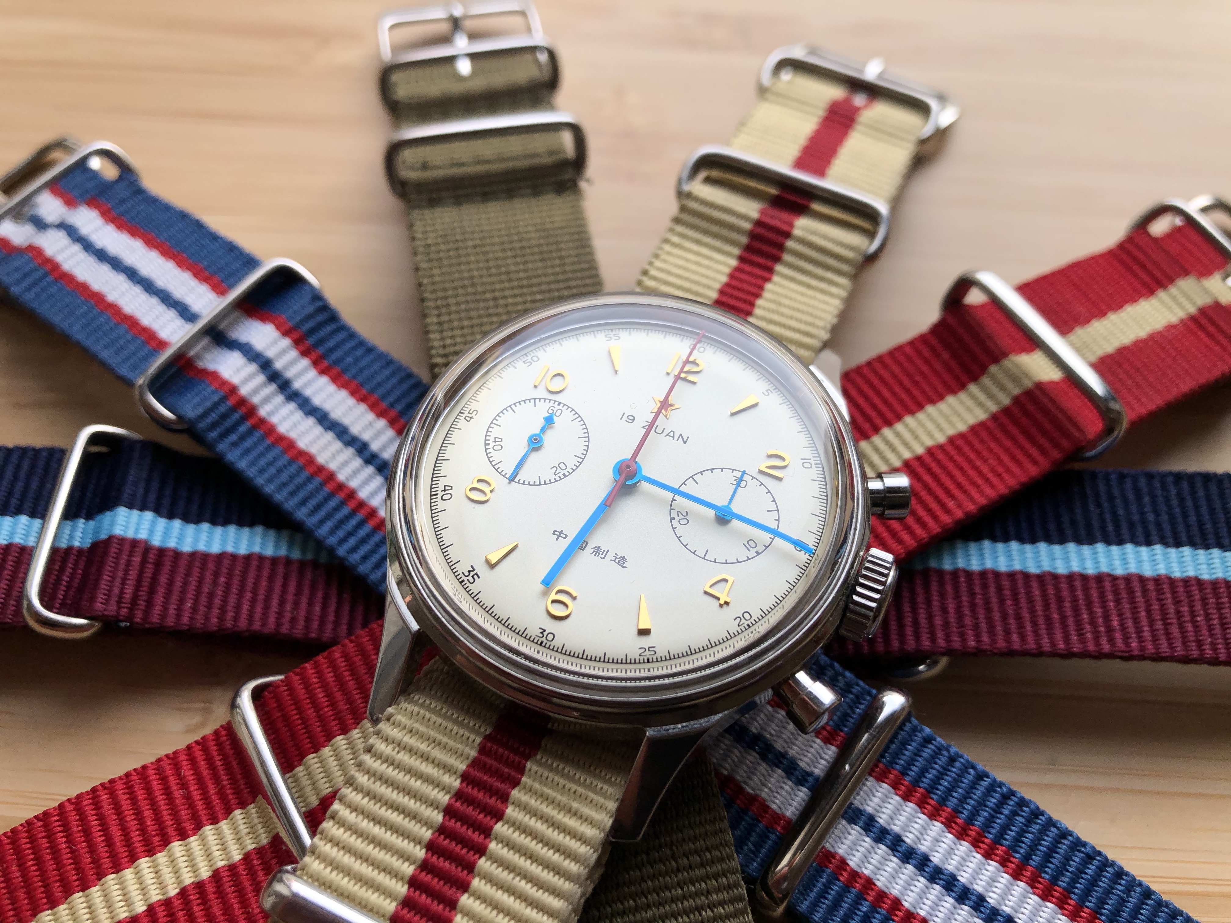

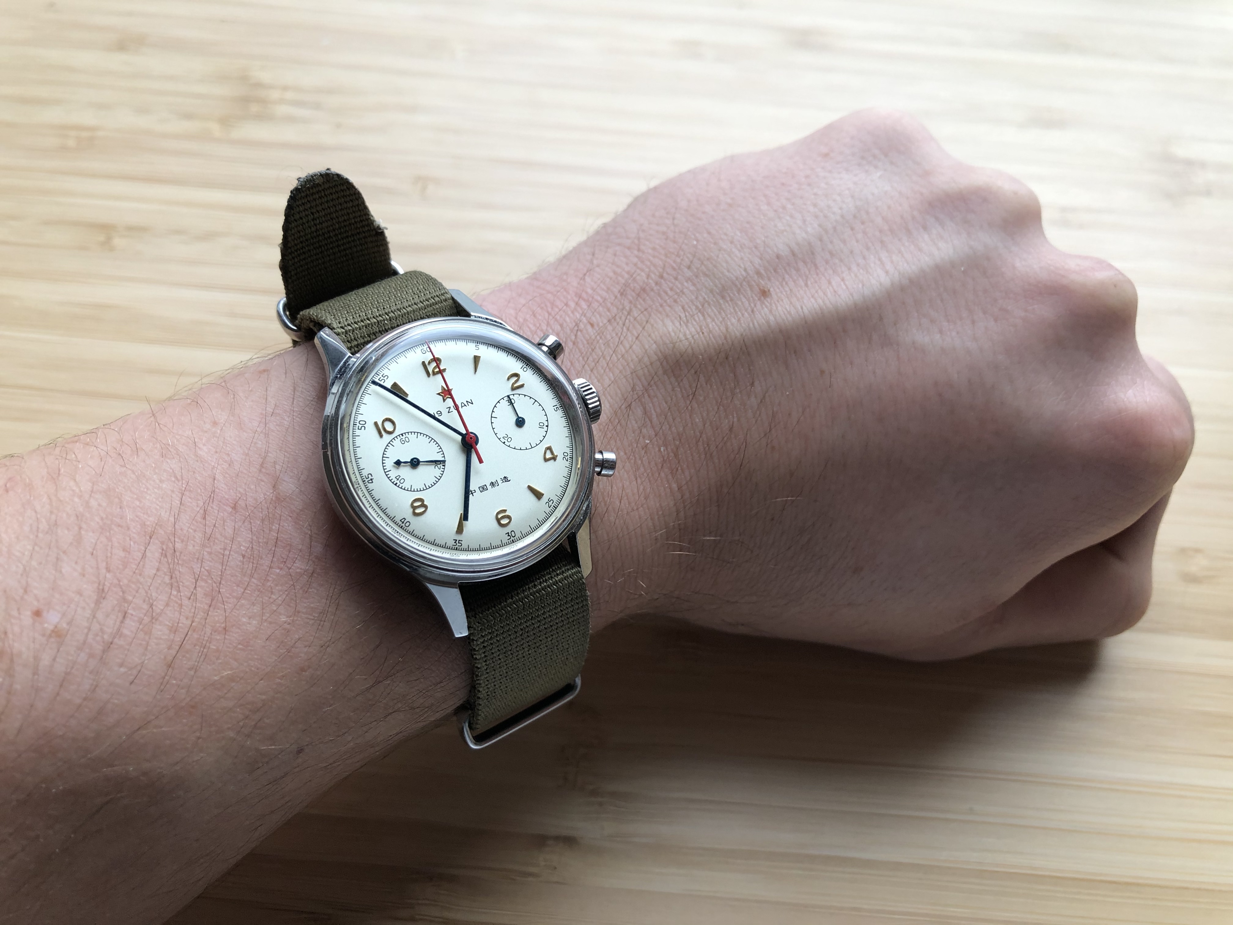

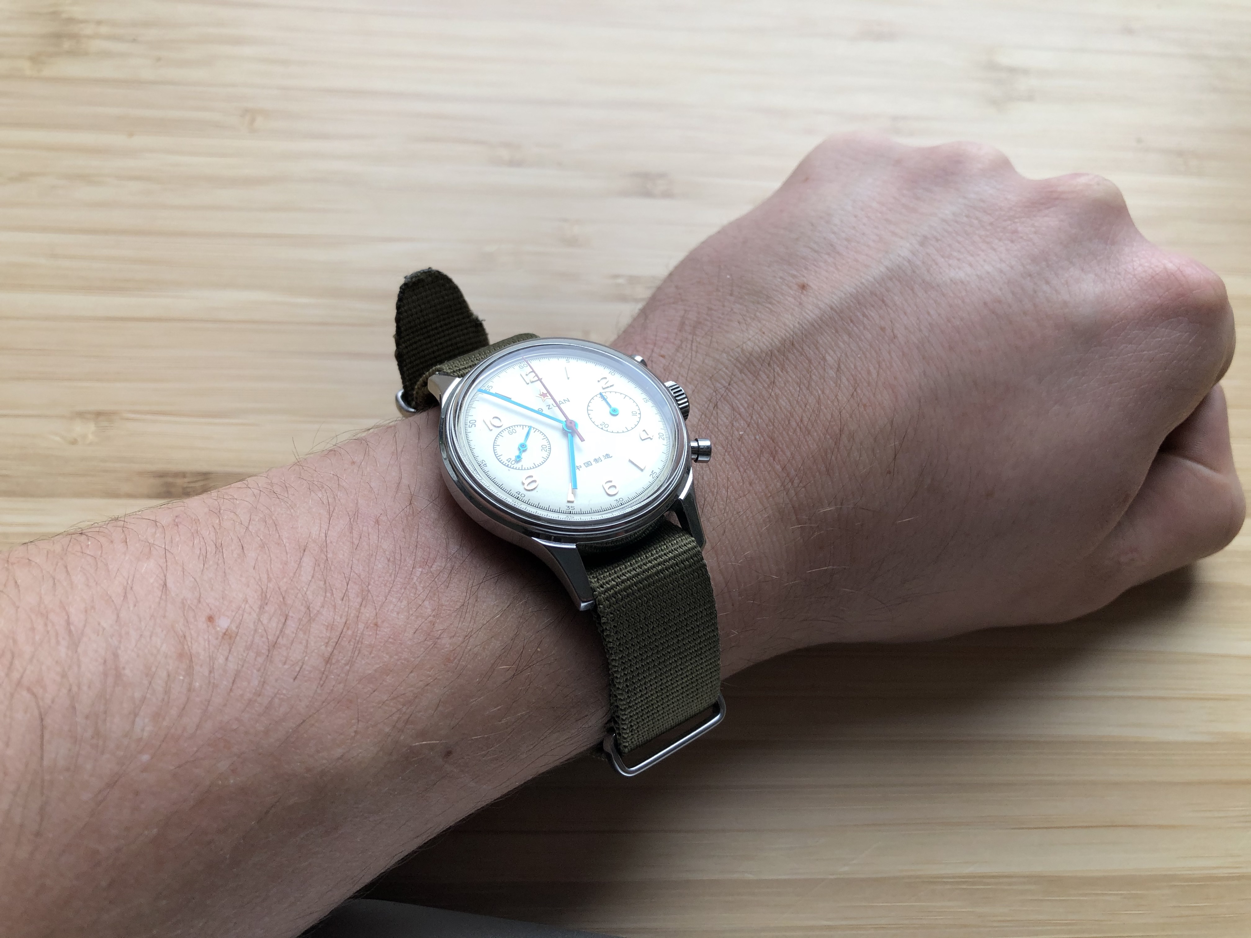

De Seagull is een vrolijk, leuk en trendy horloge waarmee je overal de blits maakt. In mijn omgeving was er niemand die het geen leuk horloge vond. Het bolle glaasje maakt het beeld helemaal af. Door de diverse natostrips kun je makkelijk wisselen en dat is leuk. Omdat ik smalle polsen heb is de maat ook spot on. Met de hand opwinden heeft ook wel wat.
Het rammeltje heeft mij niet gestoord, het uurwerk loopt netjes door. Als ik een minpuntje mag noemen, dan is het de dikte. Zeker in combinatie met een nato komt het horloge wat te dik op de pols te liggen.
Eindoordeel; leuker dan verwacht.

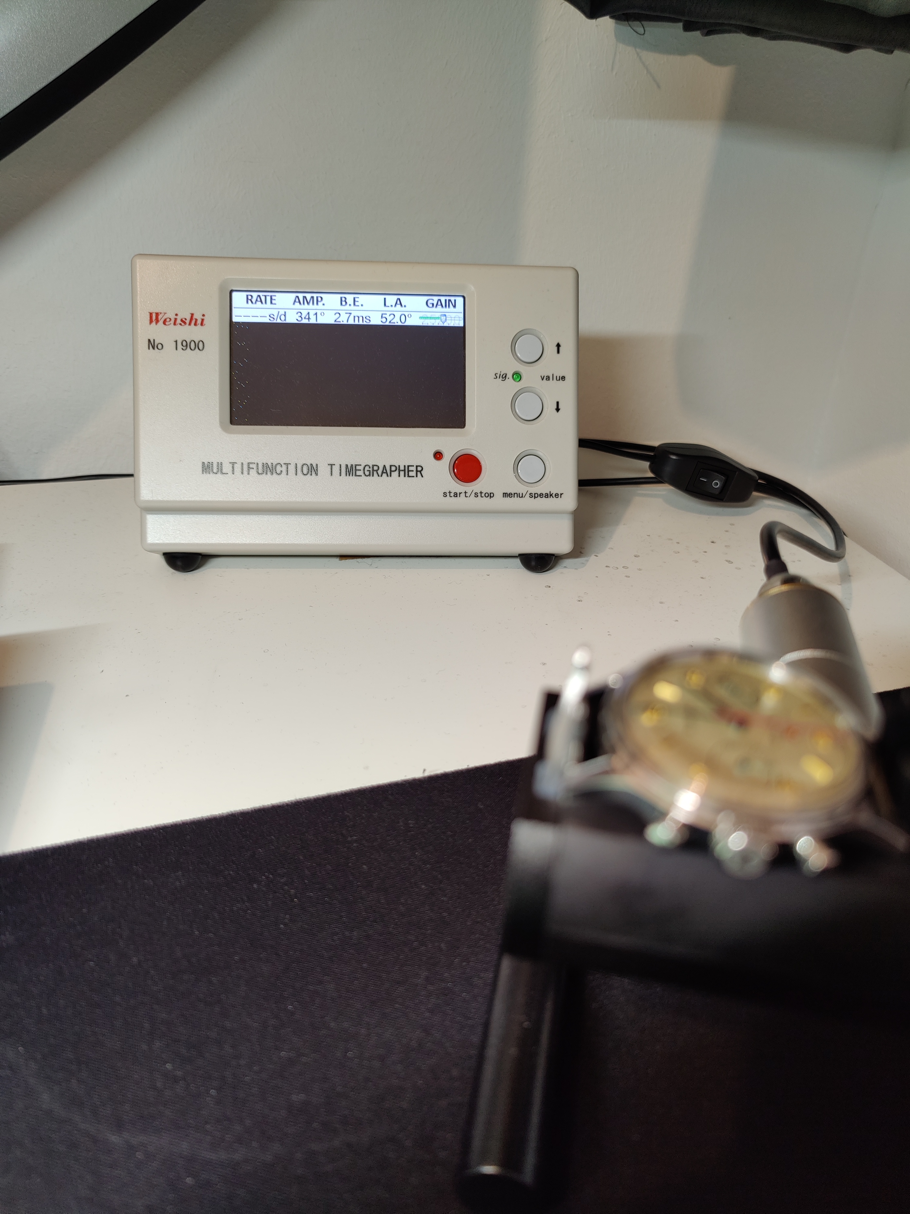

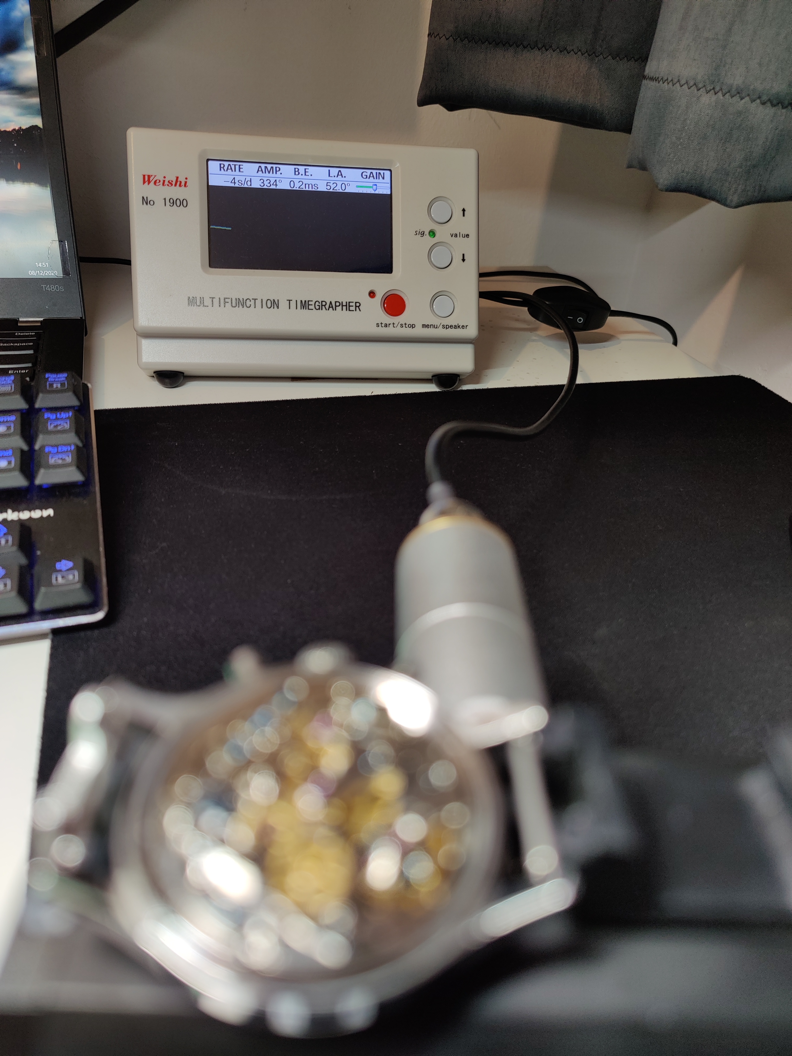

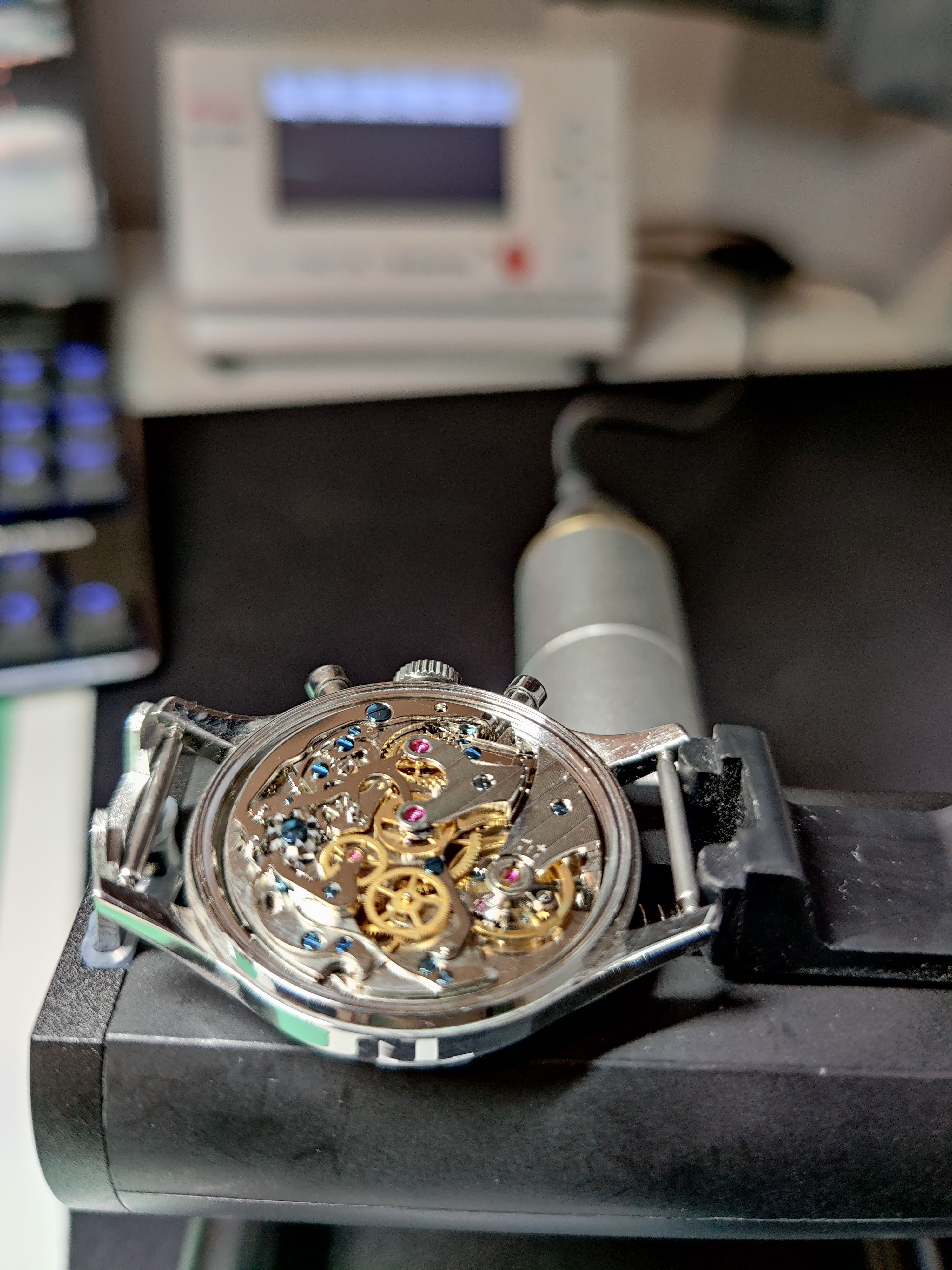

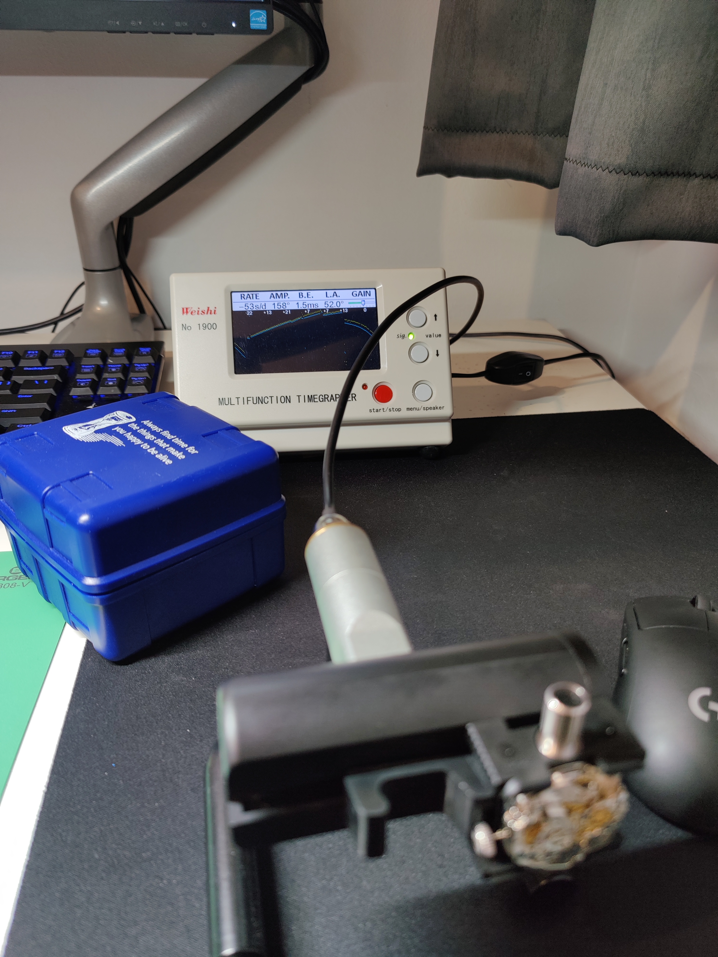

Nadat het pakketje was aangekomen, ben ik er direct mee aan de slag gegaan. Het geratel was zeker hoorbaar. Ik wond het horloge op en legde het op de timegrapher. In 2 posities (12 up en dial up) liep hij heel slecht en verloor het opeens veel tijd en amplitude.
Uurwerk eruit gehaald. Hoorde nog steeds geratel en dacht dat deze aan de wijzerplaat kant vandaan kwam. Wijzerplaat, en wijzers af gehaald maar kon niks vinden… @marnixmoed benaderd en aangegeven dat het geratel er nog is en als ik dieper moet gaan voor inspectie, je al tegen een full service aan zit omdat al het chrono gedeeltes eraf moeten… Besloten om voor nu geen service te doen.
Intussen had ik ook de balans eraf gehaald en geïnspecteerd. Niks raars gevonden. Alles was normaal.

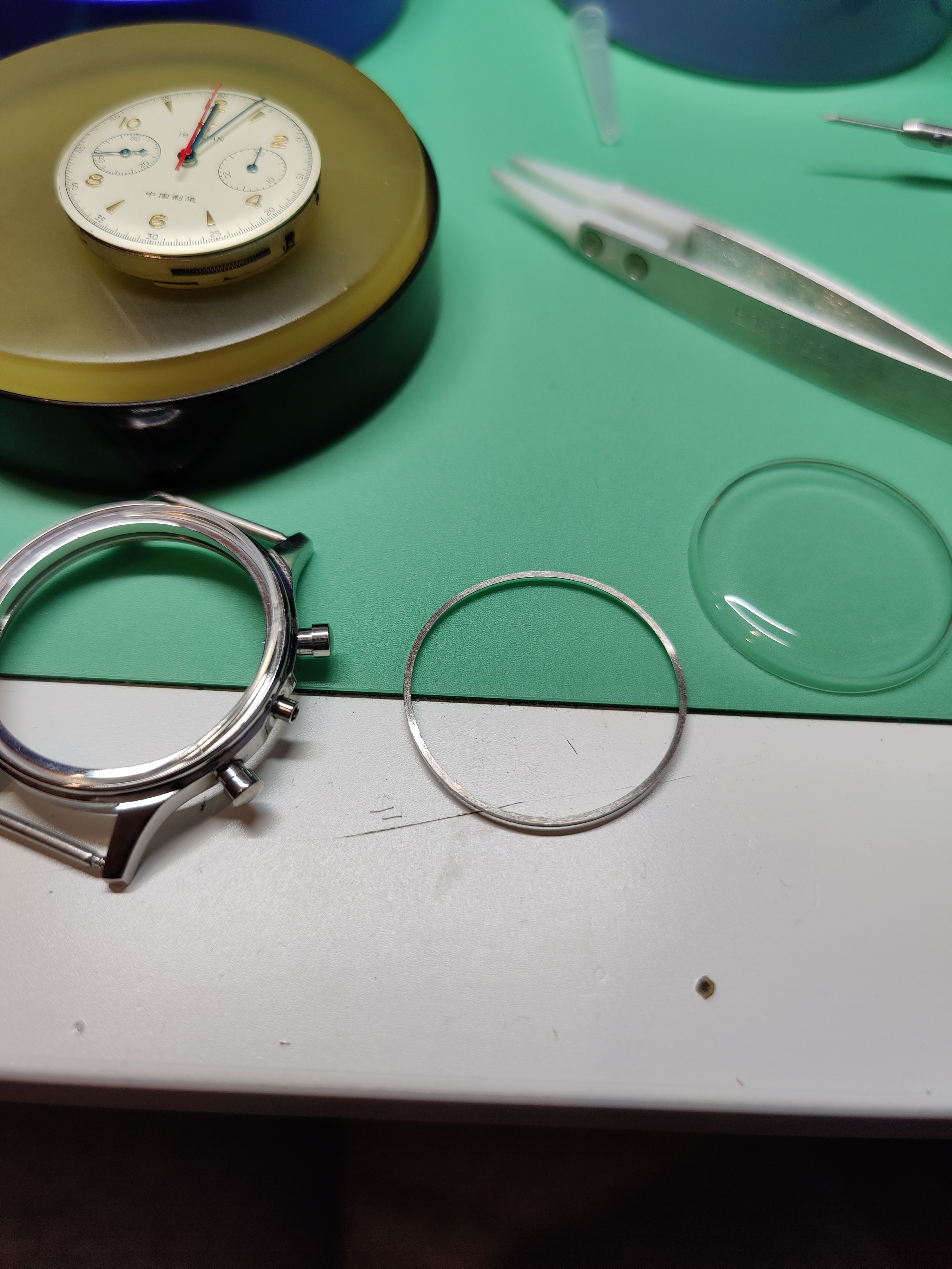

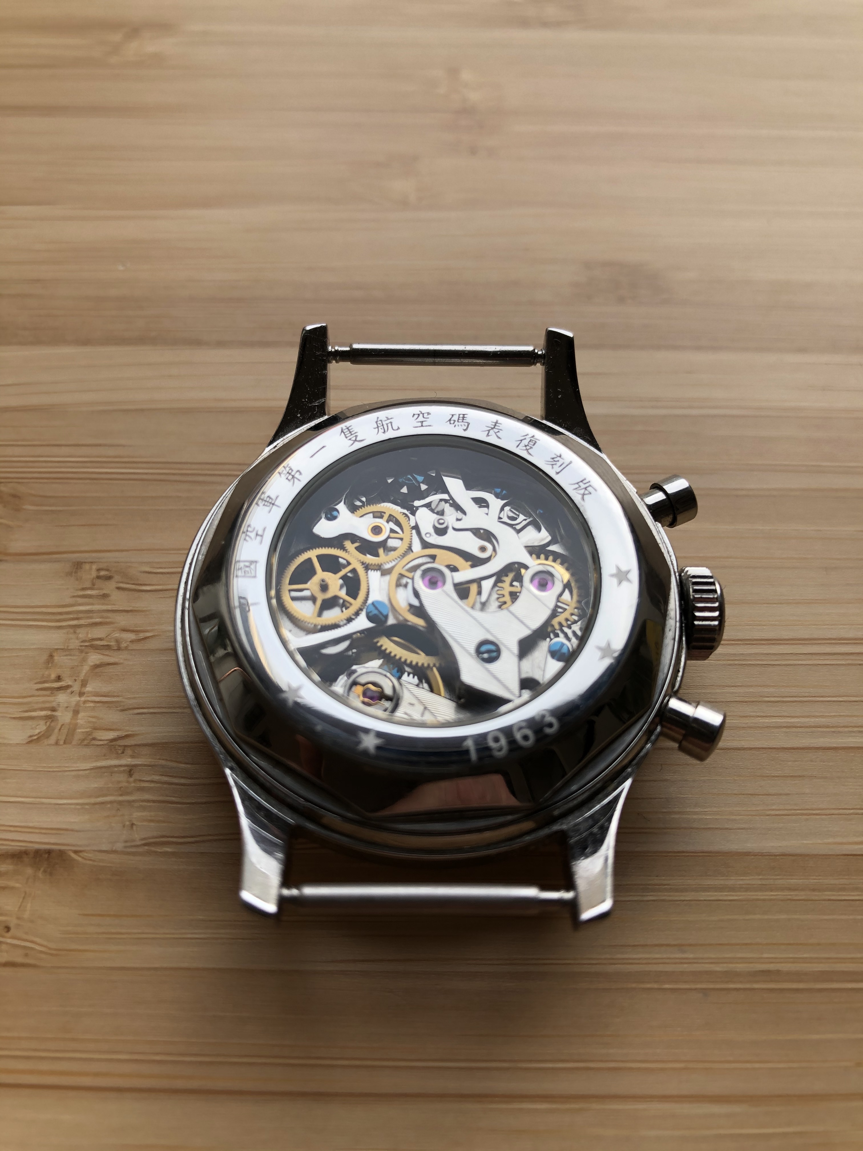

Ik check de kast en hoor daar ook een flinke geratel. Meer dan het uurwerk zelf… Inspecteer het kast en zie er een stalen ring los zit.
Dit is in tegenstelling tot gewoonlijk, niet de ring van het plexi zoals je dat vaker ziet. In dit geval is het de ring die het uurwerk+wijzerplaat op z’n plek houdt zodat deze niet dwars door het uurwerk, en op het plexi vallen, als je de uurwerk erin doet.
Bij nader inspectie leek het erop dat dit ding niet erin geperst of dergelijke was. Ik heb het ring nu vast gezet met een paar miniscule druppels epoxy. Niks permanents en kan altijd verwijderd worden maar gaat voorlopig ook nergens meer heen.

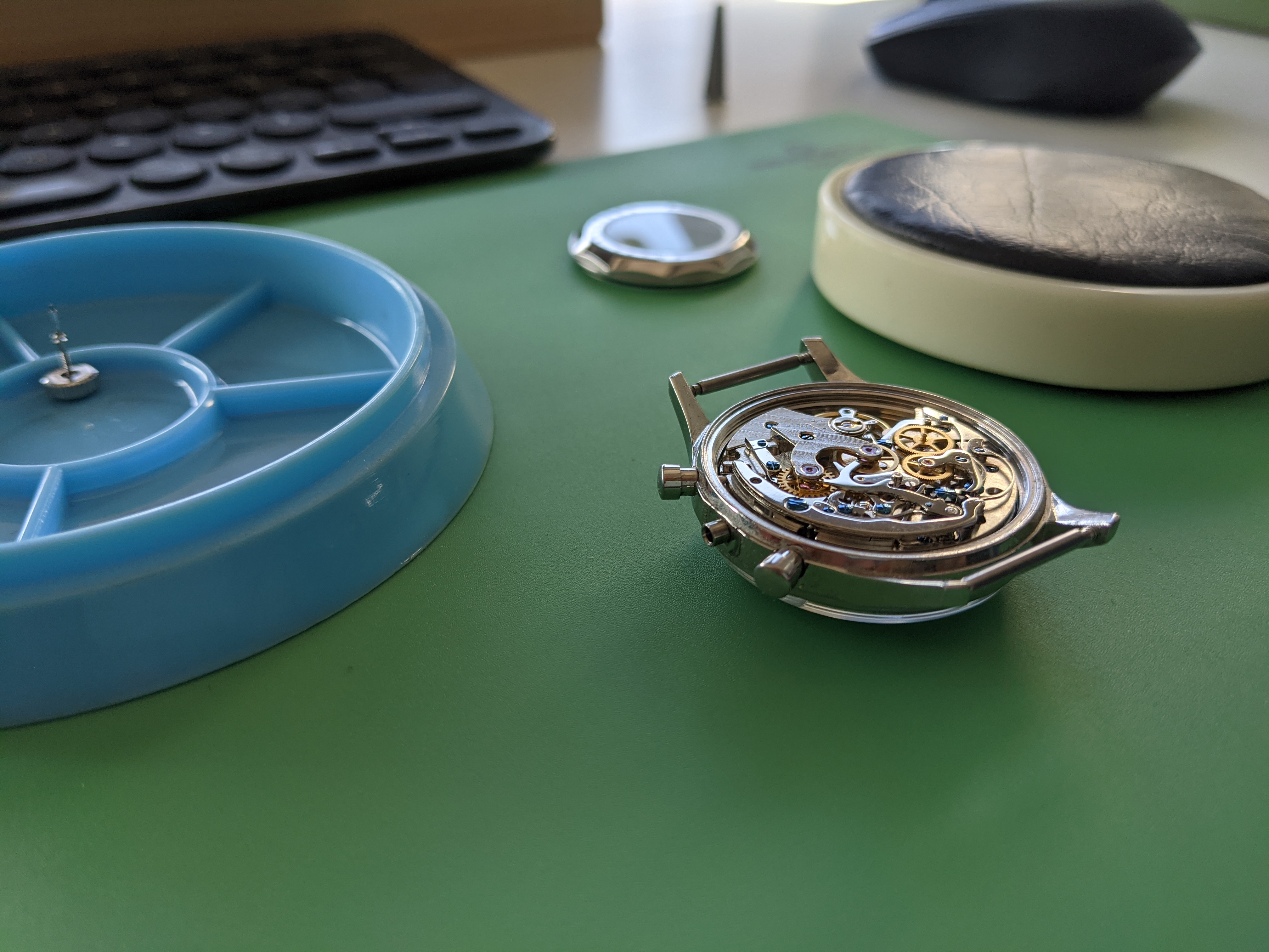

Geheel terug in elkaar gezet en 2 movement holders verwisseld. De 2 die erbij zaten hadden een verbogen gedeelte (dat is normaal) maar bij het demonteren merkte ik al dat ze beiden anders erin zaten. 1 met boog omhoog en 1 met boog omlaag. Chinees uurwerken kennende wist ik al dat ze heel goed bewust zijn van de tekortkomingen van hun uurwerken en belangrijker nog, welke workarounds ze hanteren. Beiden movement holders vervangen met rechte zodat er evenveel druk op het uurwerk zit, ipv 1 kant veel en een andere kant nihil.
Tevens had de Chronograaf functie “microstutter”. Heel veel chronograven hebben hier last van, zowel vintage als moderne. Aanpassing gedaan en deze loopt nu een stuk soepeler als voorheen!
Uurwerk loopt nu weer goed na wat afstellen!

@Logixa bedankt voor je hulp om de manke zeemeeuw weer de lucht in te krijgen
Het eerste wat ik dus dacht waren dat due pootjes inderdaad niet lekker er in zaten. Maar blijkbaar ook nog n rammelende ring. Misschien dat als die pootjes goed zitten t gerammel er dan niet is? Kweenie of die bij andere Seagull er ook los in ligt?
Het waren niet de pootje dat het gerammel veroorzaakten. Het was de ring. Je kon trouwens de ring ook niet zien bewegen. Ik zag het pas toen ik het glas eruit haalde.

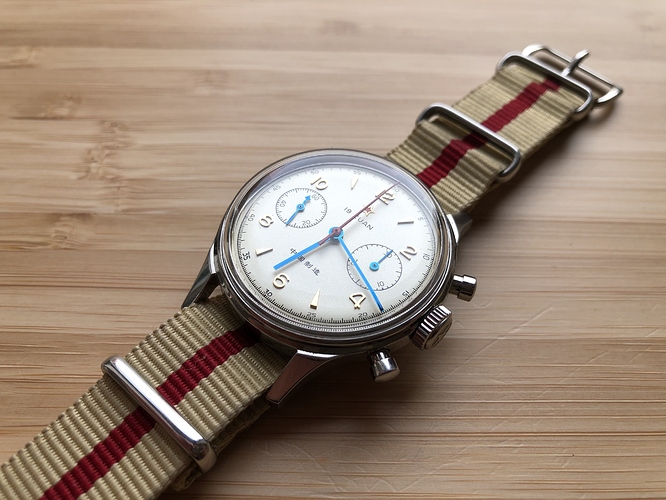

Dit horloge spookt al heel lang door mijn horloge-wishlist. Ik heb hem meermaals bijna gekocht, maar op de een of andere manier is het er nog nooit van gekomen. En toch wordt ik elke keer als ik er een voorbij zie komen enthousiast. Fijne kleine behuizing, leuk ontwerp, zacht geprijsd en een handopwinder met chrono staat natuurlijk garant voor uren kijkplezier. Eens zien hoe die in het echt bevalt!
De looks

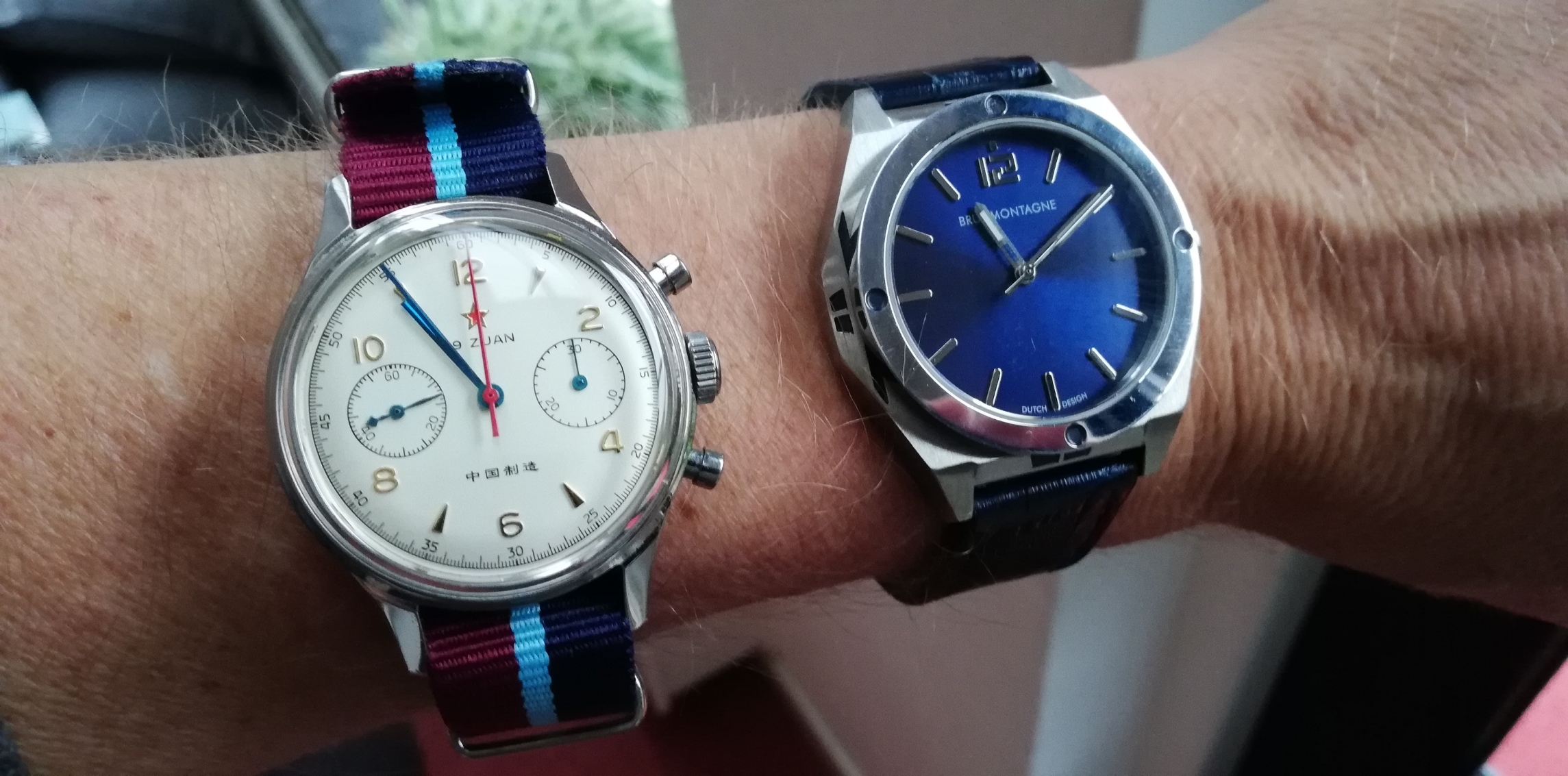

Ik vind het een heel gaaf horloge! Ik was bang voor het kermis/knaken-horloge gevoel maar dat kreeg ik er helemaal niet van! De afwerking is op het blote oog gewoon dikke prima! De opgelegde glimmende uurmarkeringen contrasteren mooi met de matte zachte kleur wijzerplaat. Op het oog is de opdruk op de wijzerplaat prima voor elkaar. De rode en geblauwde accenten maken het feestje compleet. Puntje van kritiek is dat het blauw wel heel fel is. Dit had van mij iets subtieler gemogen.
De feel
Ik heb het horloge afgelopen week veel om de pols gehad. Door de inspanningen van @Logixa heb ik, in tegenstelling tot de voorgaande recensies, geen enkele rammel gehoord. Je hoort het uurwerk lopen, maar dat is voor mij niet storend. Ook de chrono werkt naar behoren. Bovendien verbaasde ik me over de gangreserve. Al mijn automaten vallen met een dag wel stil, de seagull houd het gerust 2 daagjes uit. Qua draagcomfort ligt het horloge door de combinatie van het hoge achterdeksel en de nato-band redelijk hoog op de pols. Met mijn bescheiden polsjes was het geen probleem.
