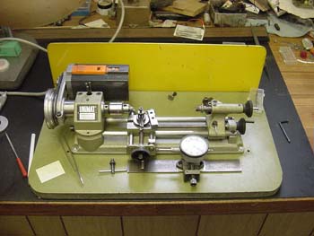

Ook leuk… morgen komt er een aanwinst in het Atelier… nog geen echte horlogemakers draaibank… maar 't is pretty close… een Emco Unimat
Plaatje even van het net getrokken… dit is niet de mijne… die moet namelijk wel een nieuw verfje hebben…
Maar… ze is in goede staat… was van de vader van een goede vriend van mij… helaas is hij niet meer onder ons… maar zijn machine krijgt nog een vruchtbaar leven in’t atelier… Onderdeeltjes maken op deze machine… een mooier eerbetoon is niet denkbaar…
