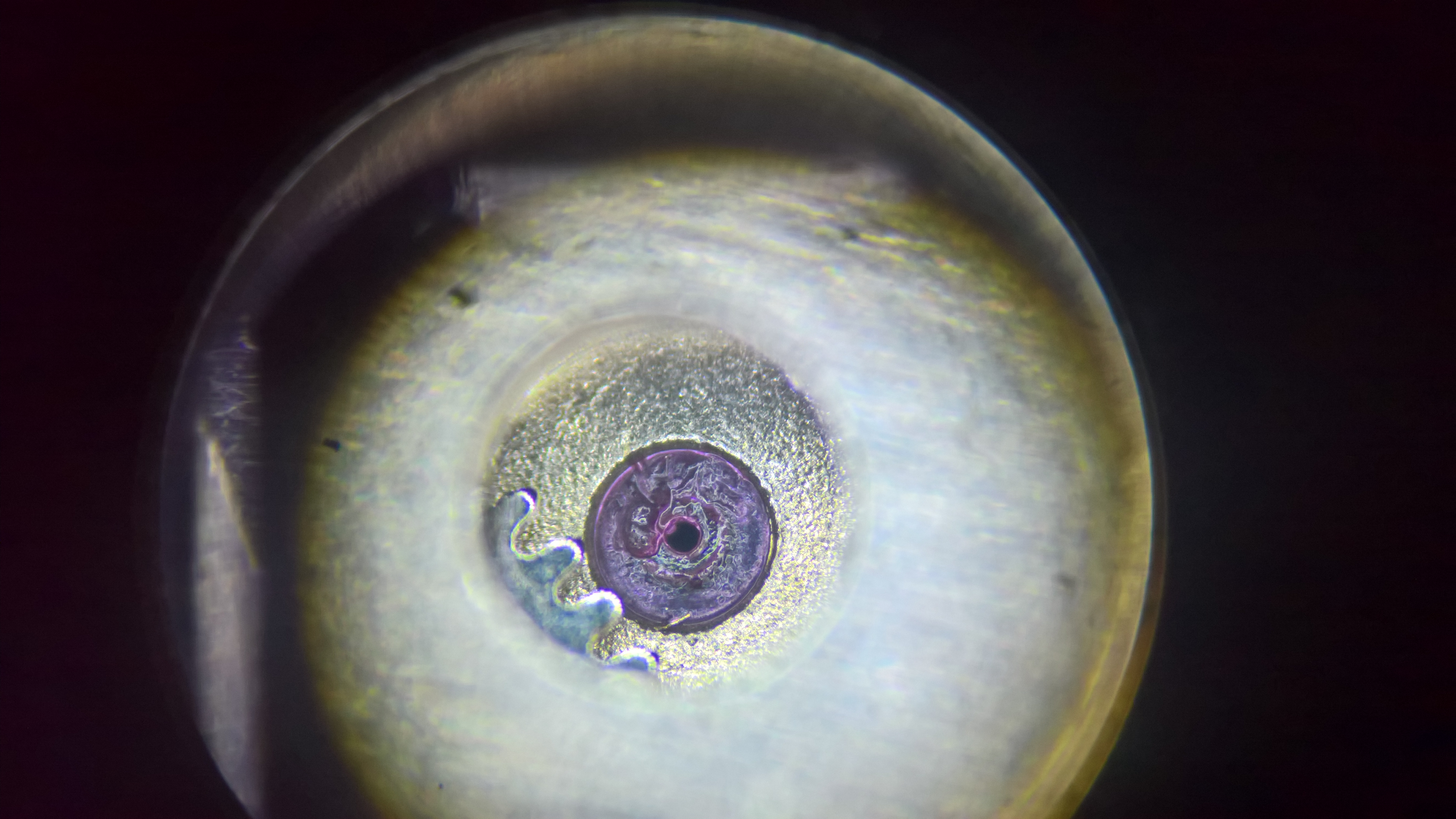

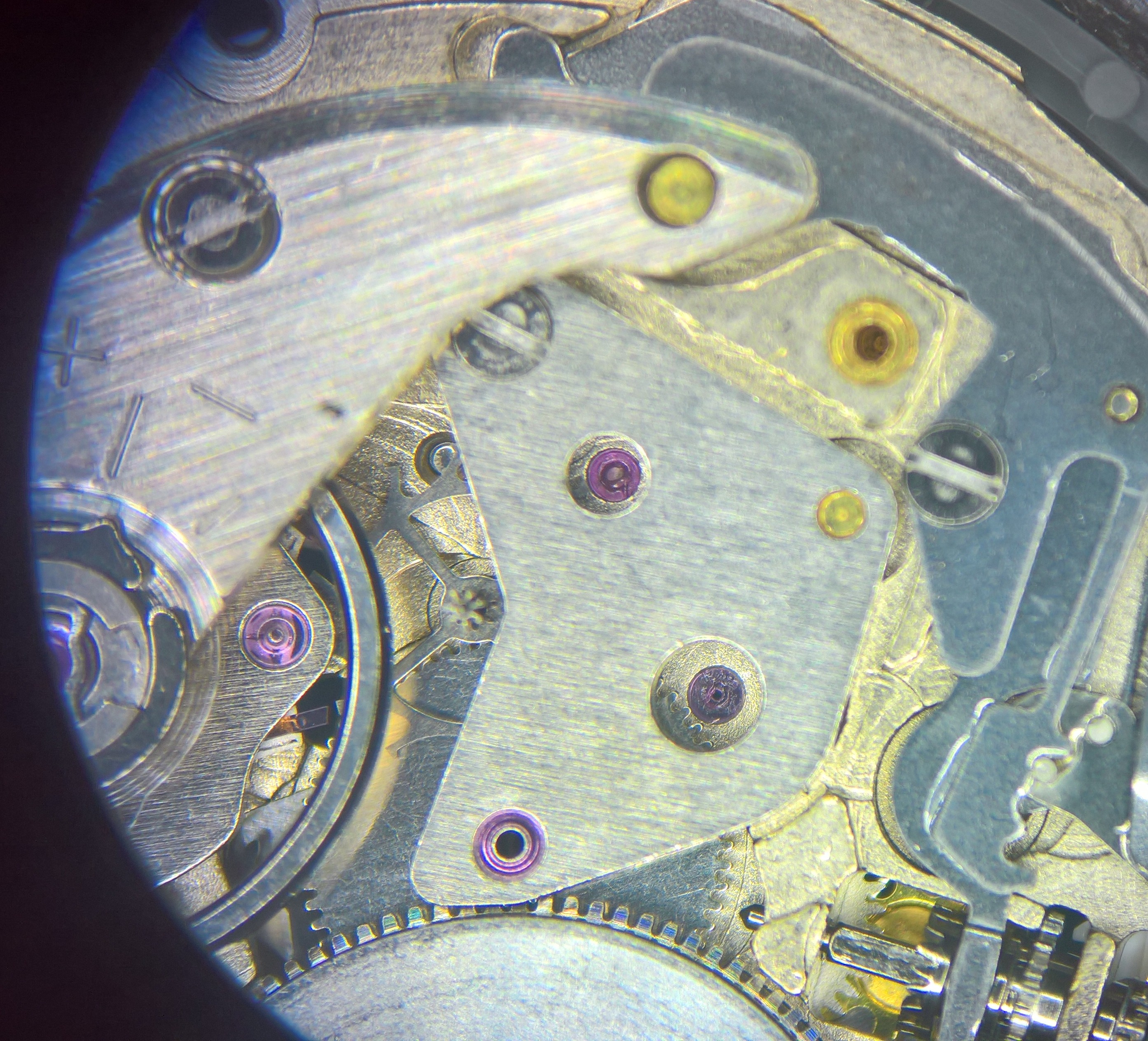

Ik heb intussen vijf NH35, 4R35 en 7S25 uurwerken gehad die vast waren gelopen op basis van smering, en allemaal of nog nagelnieuw, of binnen een jaar. Dan service ik die met middelen en op een manier die ETA voorschrijft en dan heb je ineens een amplitude van dik 300 graden en het loopt in alle richtingen binnen +/-5 seconden. De mechanische potentie is er dus wel degelijk bij Seiko, alleen lijkt het alsof ze bewust de lager gerangschikte uurwerken âtemmenâ met matige smering af fabriek. Ik heb nog ergens fotoâs er van, en daarop zie je dan echt dik vet zitten in lagers waar weliswaar HP1000 een goede keus zou zijn, maar dat is nog steeds gewoon een soort olie. Dik vet hoort daar echt gewoon niet in thuis.

Heb even zitten graven in de fotoâs, hier zijn ze dan, een NH35 is dit, spiksplinter nieuw. Deze was 100% vast gelopen en heel simpel, na verwijderen van deze vettigheid een klein drupje HP1000 er op en liep weer als een tierelier.

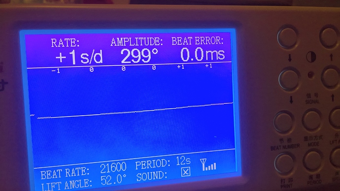

Hier het resultaat, bedenk dat de lift angle op 52 graden staat en een NH35 heeft 53 graden, dus de echte amplitude is ruim boven de 300 graden.
