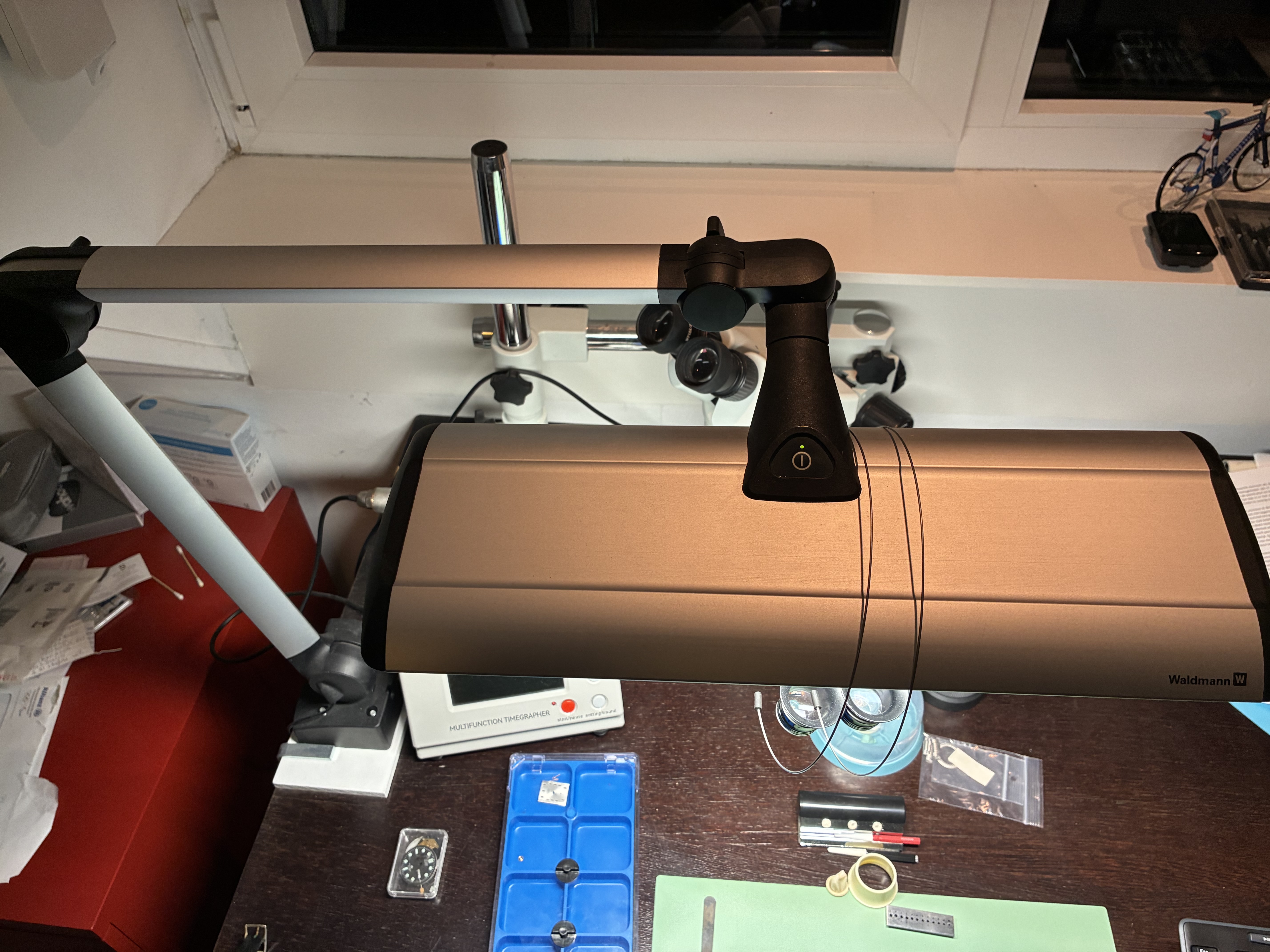

Vandaag 2 vintage waldmann lampen op de kop getikt. Moet hem nog even goed vastzetten, maar Jezus wat een verschil met een ali led lamp.
Door de licht diffuser kap, echt geen schaduw projectie op je uurwerk. Het licht is ook zeer prettig voor de ogen. Toch een verschil met led :face_with_monocle:.
Ik raad iedereen zo’n vintage waldmann lamp aan. Je gelooft het pas als je het ziet.

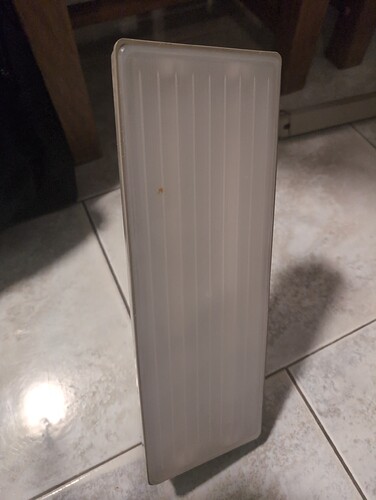

Er staat er ook 1 in het blauw, maar geen idee of die hetzelfde diffuus effect geeft als die wat ik nu heb. Lijkt mij wel, gezien het licht op de foto.
Die is ook wat nieuwer. Die van mij zijn mega oud, maar desalniettemin ben ik er erg tevreden over.

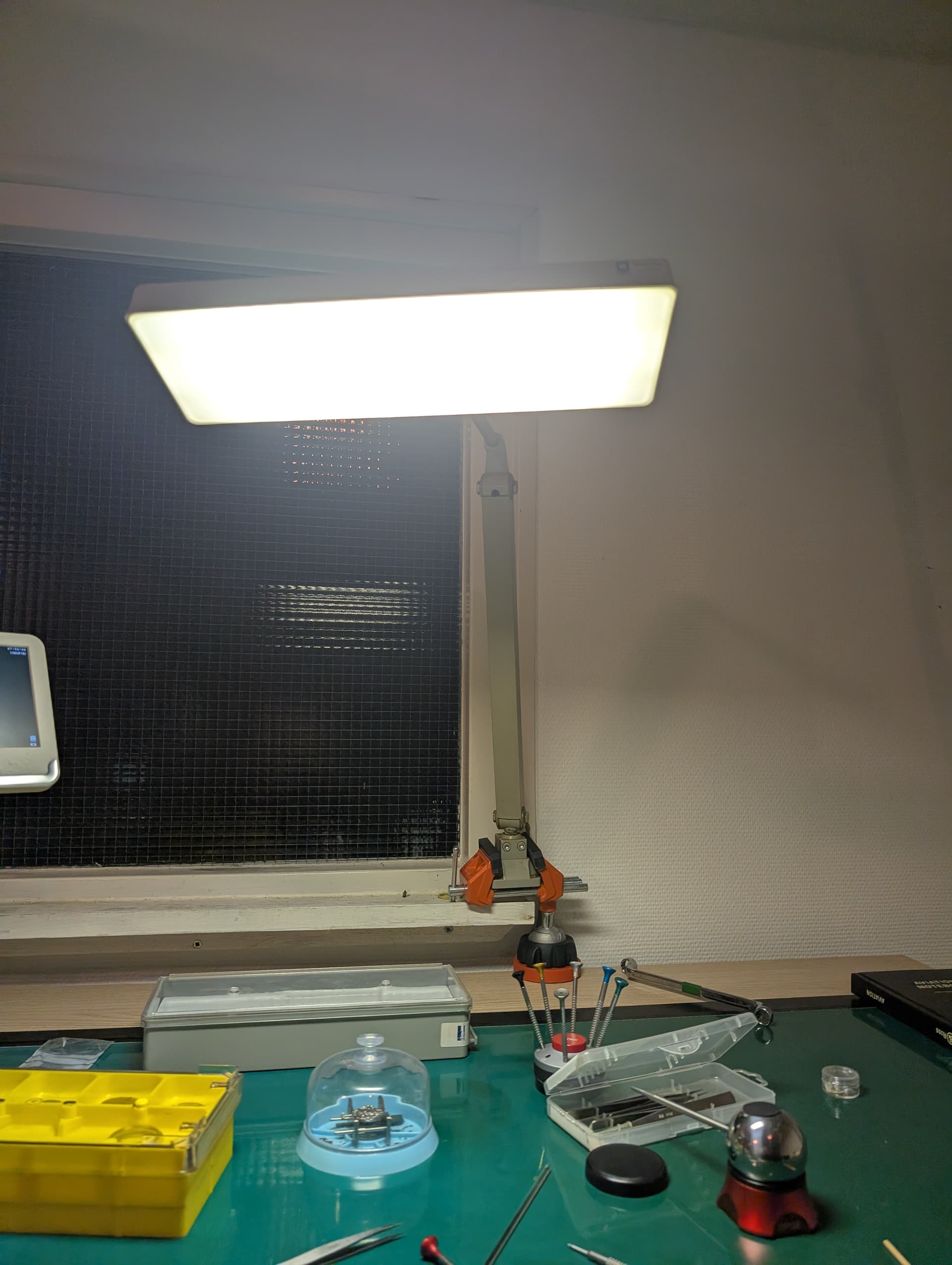

Ik heb deze met LED armatuur, enigszins toevallig gevonden op MP een paar jaar geleden
Goede koop gedaan @Nash. Ik heb er 4. Deze zijn echt wel bulletproof.

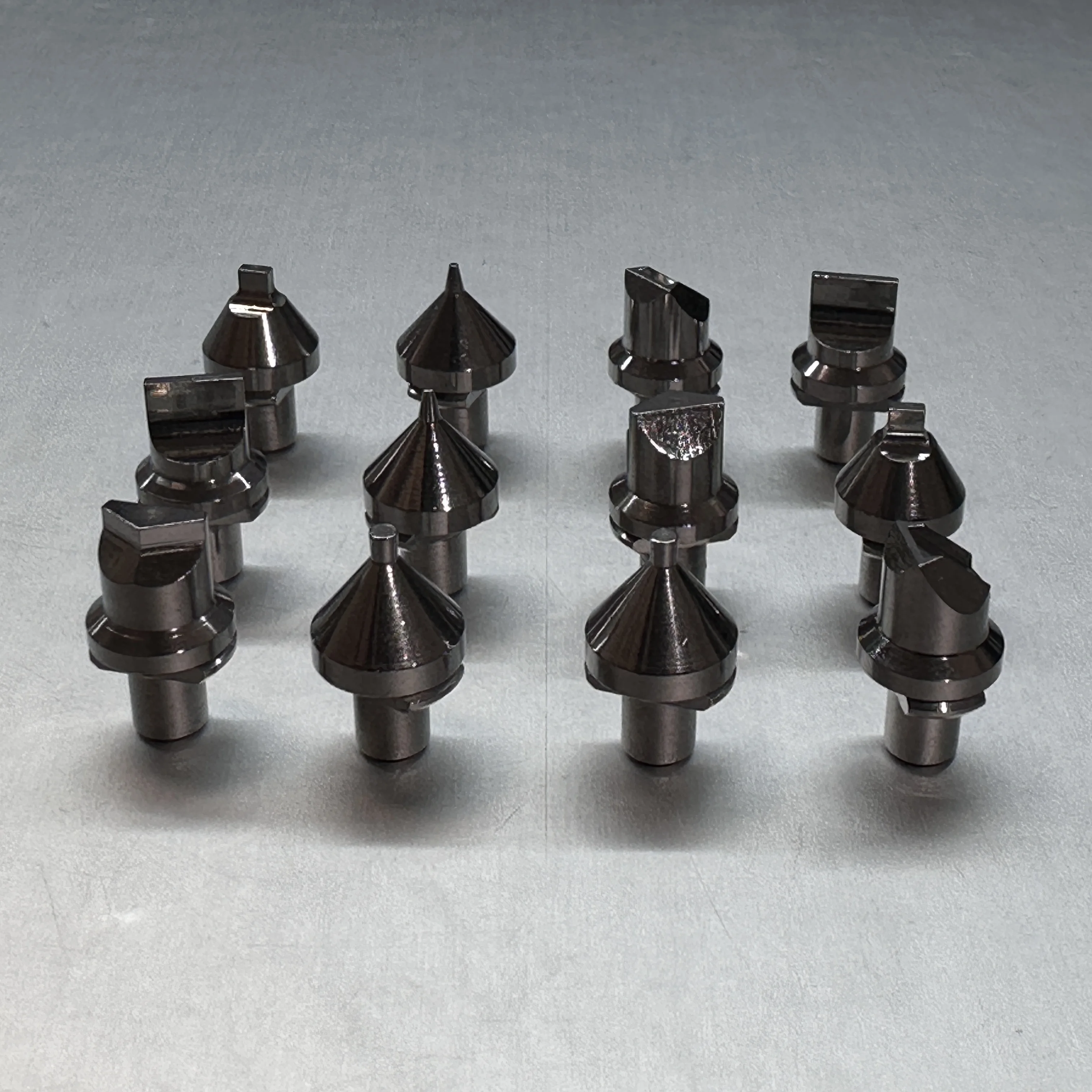

upgrade bitjes voor de 5700 clone (case opener)
zijn uit veel beter materiaal dan degene die stadaard bij mijn clone zaten

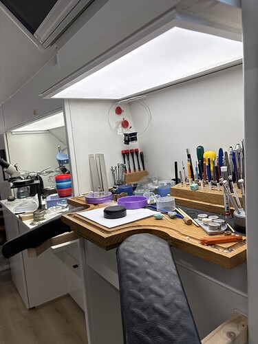

Heb van die led panelen voor in een systeem plafond gebruikt. Geeft mooi diffuus licht

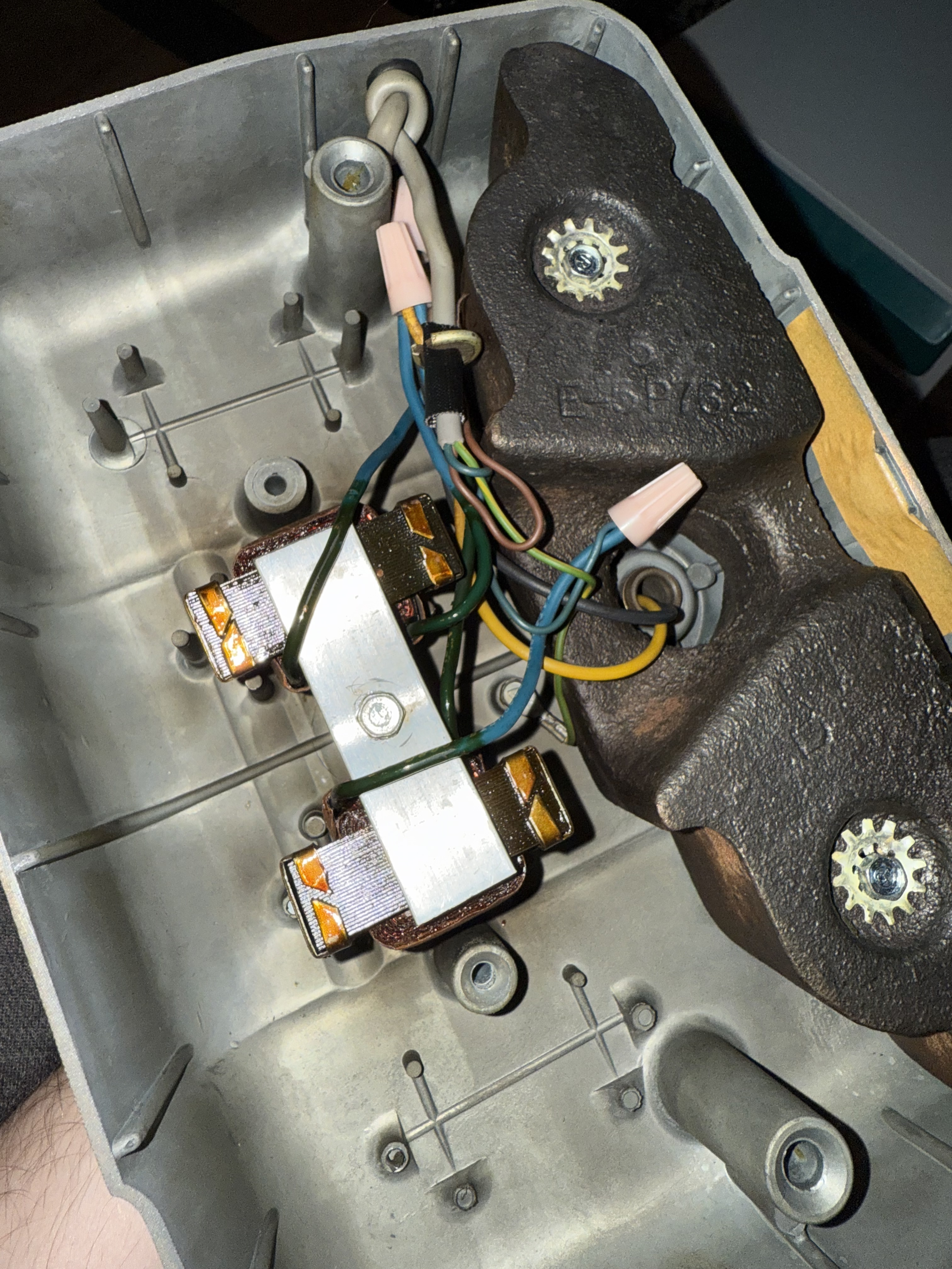

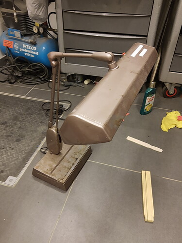

Ik heb hier zo’n oude dazor lamp staan
cb1d07f695b3c349a35bfbb8dd84ad67329a746d_2_375x500
met ook van die heel oude spoelen in die niet uit te meten waren
spaghetti van draden alom
waar ik ook led buizen in wou steken, na een hoop proberen bleek dat je die tl led lampen gewoon op 220V kan zetten zonder dat er ook maar iets tussen moet
Klopt, ik trek er alles uit en trek 2 nieuwe draden. Die van mij is eigenlijk hetzelfde maar dan met een andere voet. Hoeft niets meer tussen.
