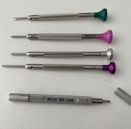

Ik ben op zoek naar twee goede schroevendraaiers voor Rolex schakels.
Er zijn volgens mij 2 maten voor de verschillende modellen?
1,4 en 1,6 als ik het me goed herinner.
Zou dan T-fit moeten zijn?
Graag alles aanbieden, linkje naar een webshop waarbij de verzendkosten niet duurder zijn dan de schroevendraaiers is ook welkom.

Ik zou dan willen weten of de stift vervangen kan worden. Je kunt er daarna een stift in zetten die je wenst.
Ik heb deze. Ook tevreden mee, incl reserve stiftjes.
Moet je ze alleen weer zoeken.
Volgens mij zijn al die bergeon incl losse inzetten.
Ik heb ook zo’n Beco setje en ze werken prima :+1:
Nee Bergeon heeft die niet, ik heb nog wel wat losse T inzetjes liggen maar die staan niet in de shop, die kun je dan wisselen. Als je nog niks hebt gevonden stuur maar een berichtje
Bij een beetje kwaliteits schroevendraaier kun je de inzetjes altijd wisselen

Niet helemaal duidelijk ik bedoelde niet de inzetjes maar een nieuwe complete schroevendraaier die hebben altijd de standaard inzetjes en moet je zelf wisselen als je T inzetjes wilt
