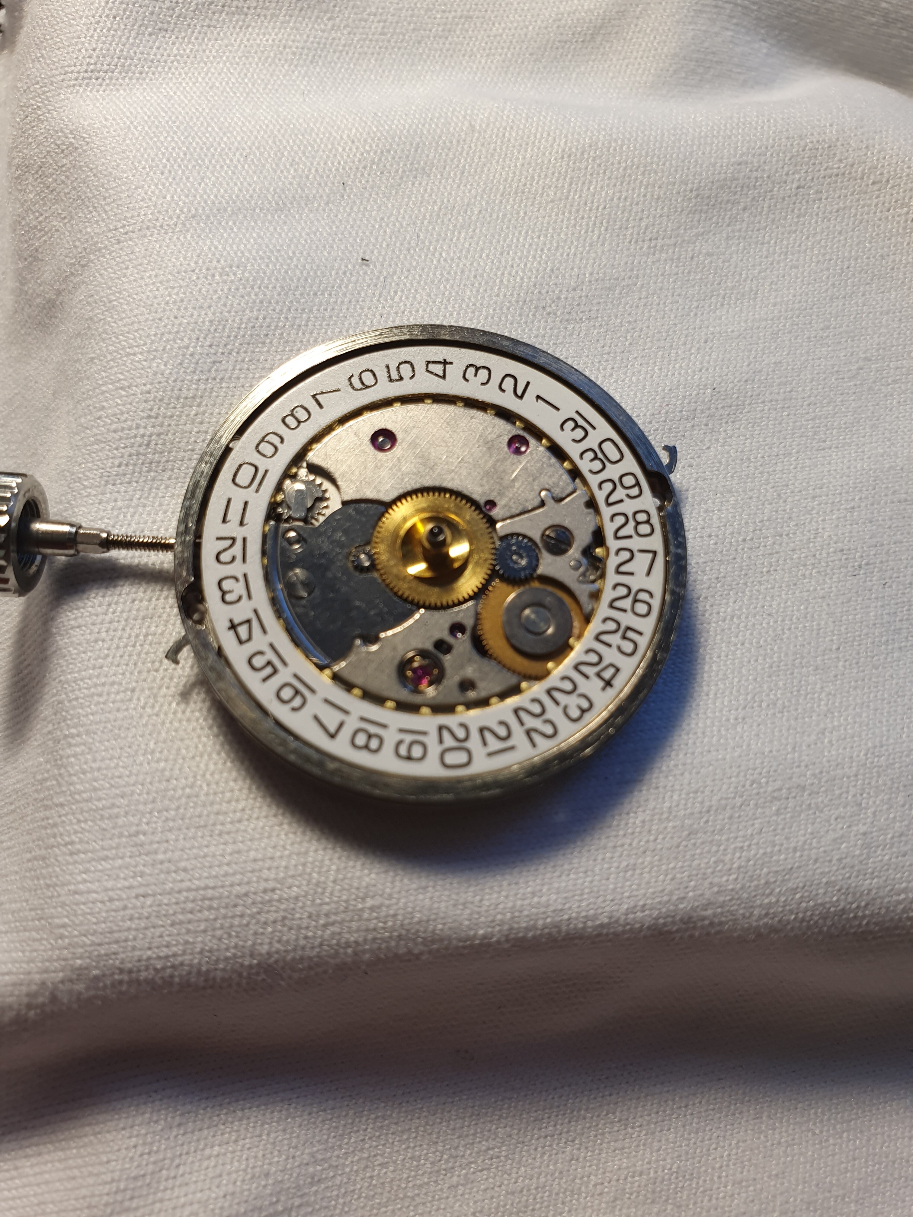

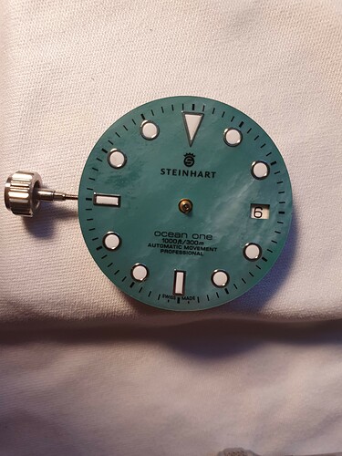

Het Steinhart horloge van mijn vrouw.
Mooie duiker, geweldig voor in en op het water maar met de nare eigenschap de kroon vast te bijten in haar hand.
Of dat niet “even” gefixed kan worden…
Andersom er in en het glaasje draaien, toch??:innocent:
Juist. Maar de datum leesbaar is ook prettig.
En een Eta 2824 schijf voor destro configuratie heb ik niet kunnen vinden.

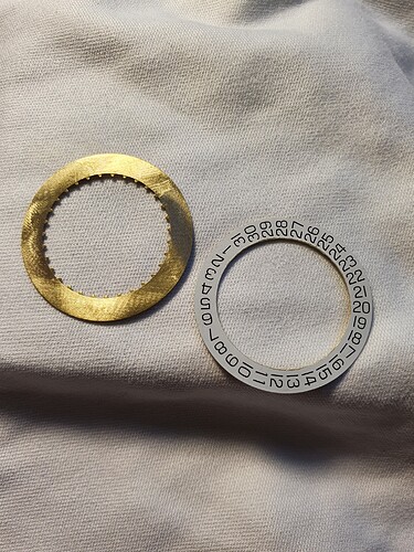

Dus…

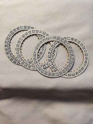

Voorraadje eta schijfjes en dan aan de slag.:grimacing:
1 schijfje dunner gemaakt en bij 1 alle tandjes eruit (t is net een stoer kroeg verhaal😉) en die aan de achterkant afgeslepen.
Netjes uitgelijnd en verlijmd met polymeer. Past precies!

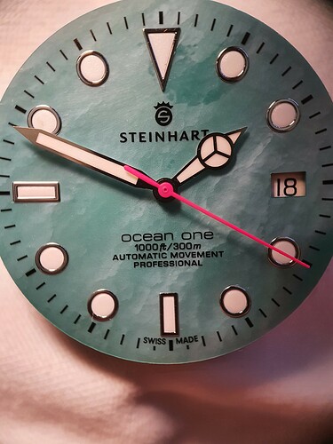

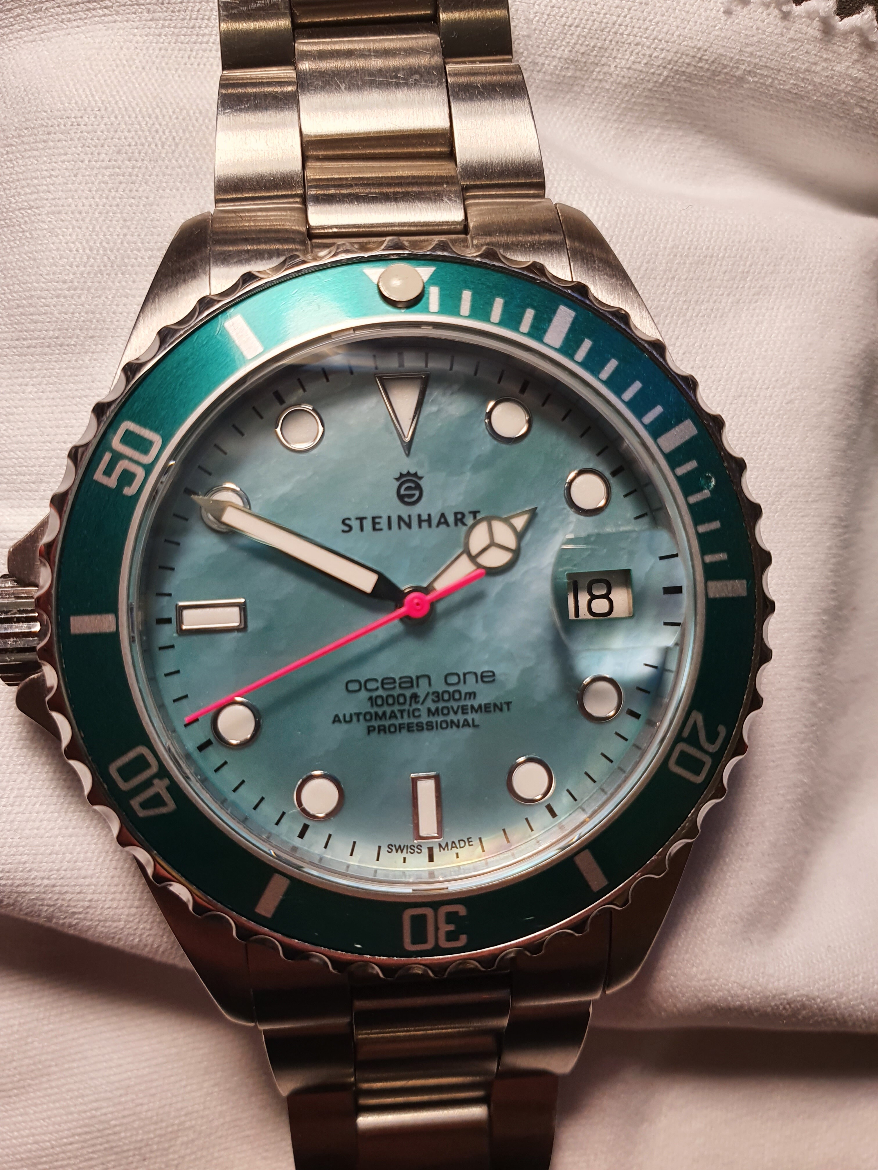

Alles weer terug plaatsen in de kast met andersom geperst glaasje en en klein beetje feminized met een neon roze secondewijzer.

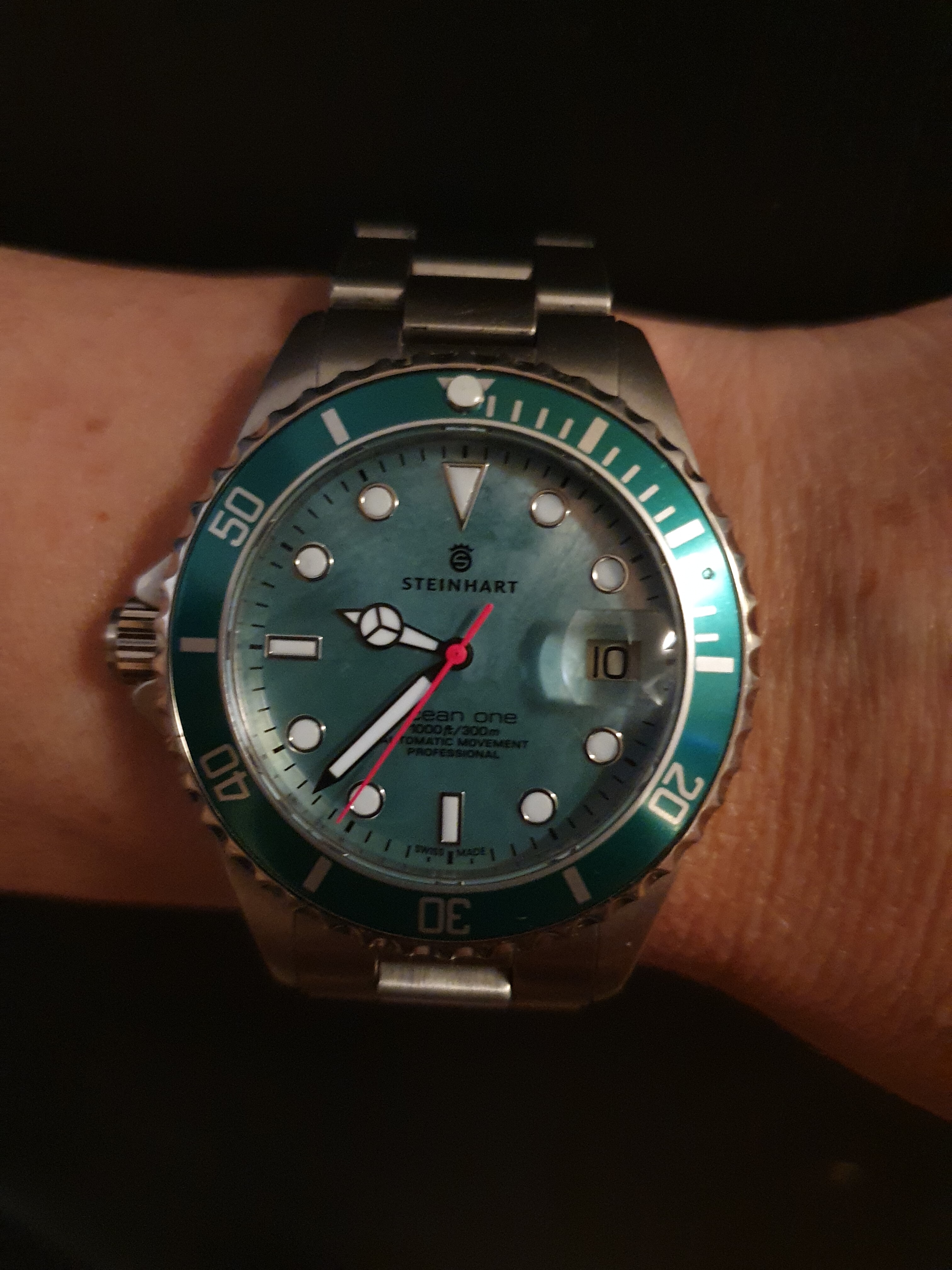

A happy wife is a happy life :blush: ( zeggen ze​:thinking:)

Dank voor de leuke reacties! Ik vond het zelf ook wel geslaagd en leuke finishing touch met de secondewijzer.
Datumschijf aanpassen vergt in dit geval 3 schijfjes en meer geduld dan ik op het eerste schijfje losliet😄
Dremel bleek niet ideaal, het wordt te warm en vreet te veel. En de schijf trok krom. Dus uiteindelijk vijlen, schuren en met fijn grit nalopen.
Maar ze is blij, en liever deze automaat met wat werk dan een lelijke mode quartz!
