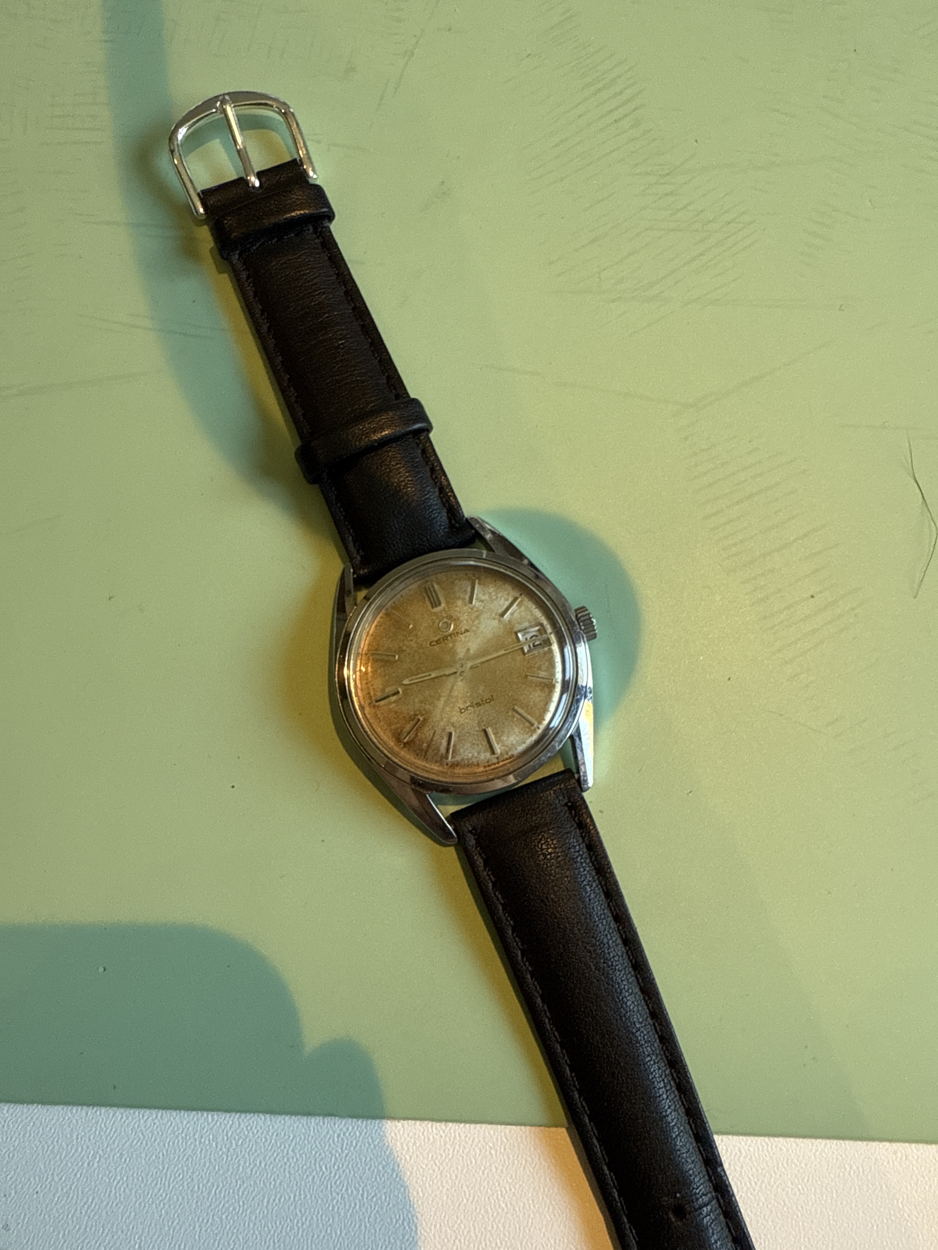

Heeft dit horloge Radiumverf?
Ik heb op een veiling deze mooie Certina gekocht. Het horloge komt uit 1960 tot 1969 en ik twijfel of er Radium is gebruikt. Weet iemand hier misschien iets meer van?
Lijkt me niet met dit jaartal. Maar meten is weten. Op ome ali voor een paar tientjes een meter te koop. Of ga even bij iemand langs om te meten. Je bent welkom in Brabant!
Als het van 1960 is kan het zeker nog radium bevatten, radium werd pas in de loop van de jaren 60 uitgefaseerd. Er staat nog geen “T” bij het swiss made dus ook dat suggereert radium, maar meten is weten.
Radium komt voor tot 1969 uit mn hoofd, dus het kan wel.
Normaal zie je tritium op de plaat aangeduid als t swiss t.
Hier ontbreekt dat dus dat geeft wel aanleiding te denken dat het radium is / kan zijn.
Idd even testen.
Word er weer even aan herinnerd dat ik mijn meter vaker moet pakken :see_no_evil::grimacing:
Dat tritium is dan wel veilig(er)?
Ik kom toevallig uit Brabant waar zou ik langs kunnen komen.:joy:

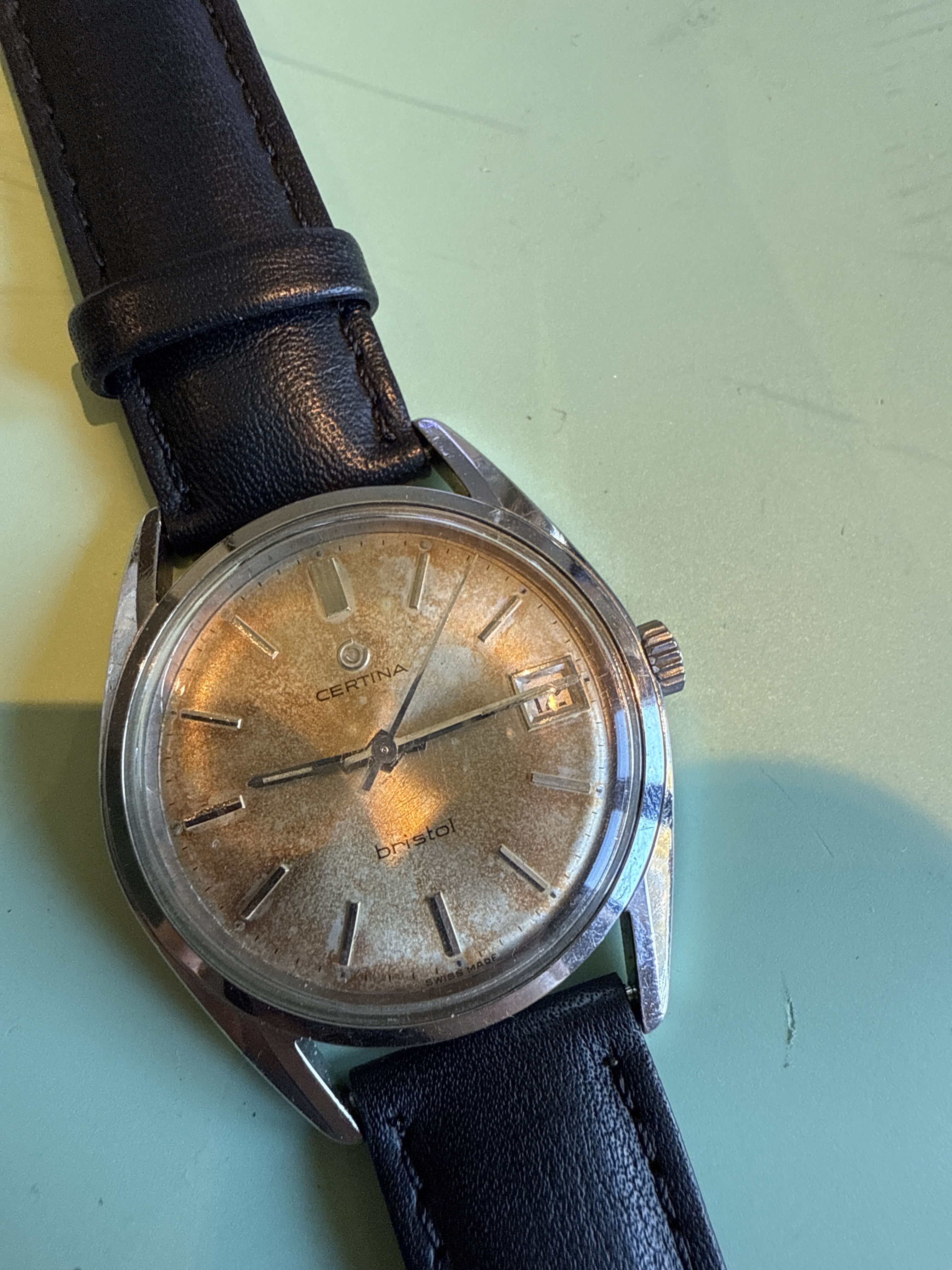

Is de schade sorry ik bedoel ‘patina’ :flushed: aan de wijzerplaat het gevolg van straling?
Durf het niet te zeggen maar dat is wel een van de redenen dat ik het horloge niet open maak.
Ja, veel minder schadelijk dan radium-226. Halveringstijd is ca. 12 jaar dus de meeste tritium vintage horloges zijn niet erg radioactief meer. De laag energetische beta straling is veel minder schadelijk en tritium is een waterstof isotoop dat veel minder door het lichaam opgenomen wordt en er ook makkelijk weer uit gaat.
Tritium is niet meetbaar met een GM teller.
Klopt helemaal, sorry. Eind jaren 60 pas :skull::sunglasses: daarom overal een metertje bijhouden :grin:
Heb hem meteen besteld
Dank jullie wel voor het advies
Verstandig! Ben benieuwd. Achtergrond niveau ioniserende straling is ca. 0,1 uSv/h maar als het horloge radiumverf bevat zul je dat snel opmerken. Wel altijd even zoeken waar de GM buis in het apparaat zit dus het horloge met het glas op meerdere plaatsen tegen de meter houden.
Overigens kun je, als het niet beschadigd is, dit horloge gewoon dragen. Radiumverf is enkel heel gevaarlijk bij inname of inhalatie. (Tenzij er erg veel radiumverf gebruikt is maar daar ziet het er niet naar uit).

Ga ik doen als ik meer weet zal ik het hier laten weten.
Kijk dat zorgt al voor opluchting
Zojuist is de geigerteller binnen gekomen en als ik hem goed heb gebruikt zit er geen radium in het horloge.
De GM telbuis zit aan de zijkant inderdaad maar ik weet niet welke. Test ook even met het horloge aan de andere zijde.
In onderstaande post zie je het binnenwerk van jouw teller, de GM buis is duidelijk zichtbaar.
Als ie niet boven de 0,1 uSv/h uitkomt zit er inderdaad geen radiumverf in.
