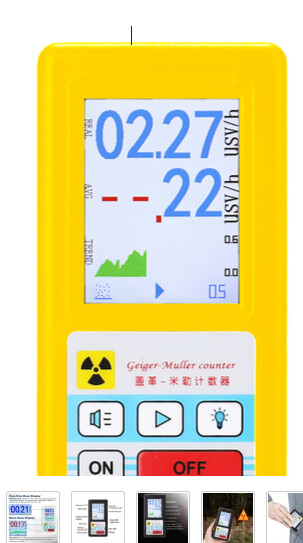

na wat reviews te hebben gelezen, recent deze aangeschaft
Kan bevestigen dat hij reageert, geen verrassing bij welke horloges dat was
het doosje waar ik die horloges (al enkele jaren) in heb bewaard, sloeg niet uit
Deze doet het ook prima, zie o.a. dit topic.
