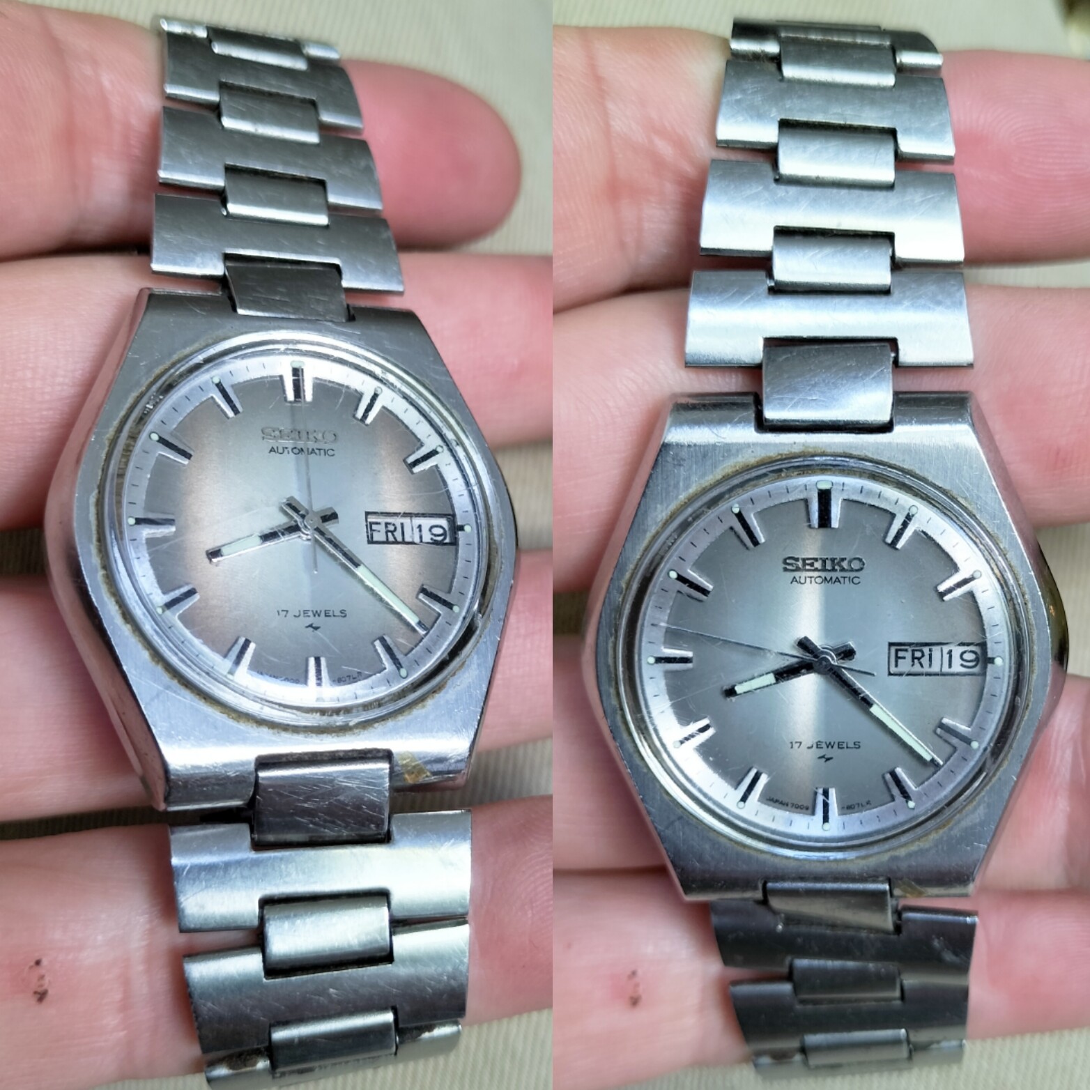

Recent heb ik op een bij de meeste zeer bekend online handelsplatform een Seiko 7009-8070 uit '76 gekocht: beschadigd, vies, kroon ontbrak, glaasje stuk maar het uurwerk zelf liep wel.
De staat na ontvangst was niet bepaald om over naar huis te schrijven, al was het originele B250 bandje wel compleet.
Staat na ontvangst.

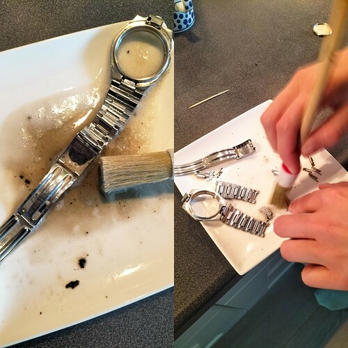

Gelukkig heb ik een vrouw die niet vies is van wat huidsmeer en lichamelijke resten, want de schakels en de kast zelf zaten ermee dicht gekoekt. Dus samen aan de poets gegaan: tandenstokers, ragertjes, keukenontvetter en een kwast waren onze vriend.
Schoonmaakproces…

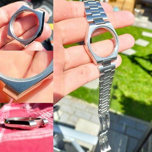

Na het schoonmaken en wat speurwerk op internet (hoe hoort het eruit te zien?) begonnen met het visueel herstellen van kast en schakelband.
Doel is niet om het weer ‘fabrieksnieuw’ te laten lijken, maar in elk geval hetgeen gepolijst hoort te zijn (in dit geval zijkanten kast en bandje) weer te polijsten en wat geborsteld was weer te ‘borstelen’. In dit geval gedaan met Scotch Brite 320 voor het gewenste resultaat.
Je zou de kast ook kunnen natschuren (korrel 600, 1200, 2500 etc.) om zo de diepere groeven weg te krijgen, maar dat bekent dat je serieus meer materiaal weghaalt en mogelijk de vorm van de kast wijzigt. Dit is niet hoe ik het zelf wil hebben, dus hou ik het enkel bij een lichte behandeling.
Polijsten en matteren.

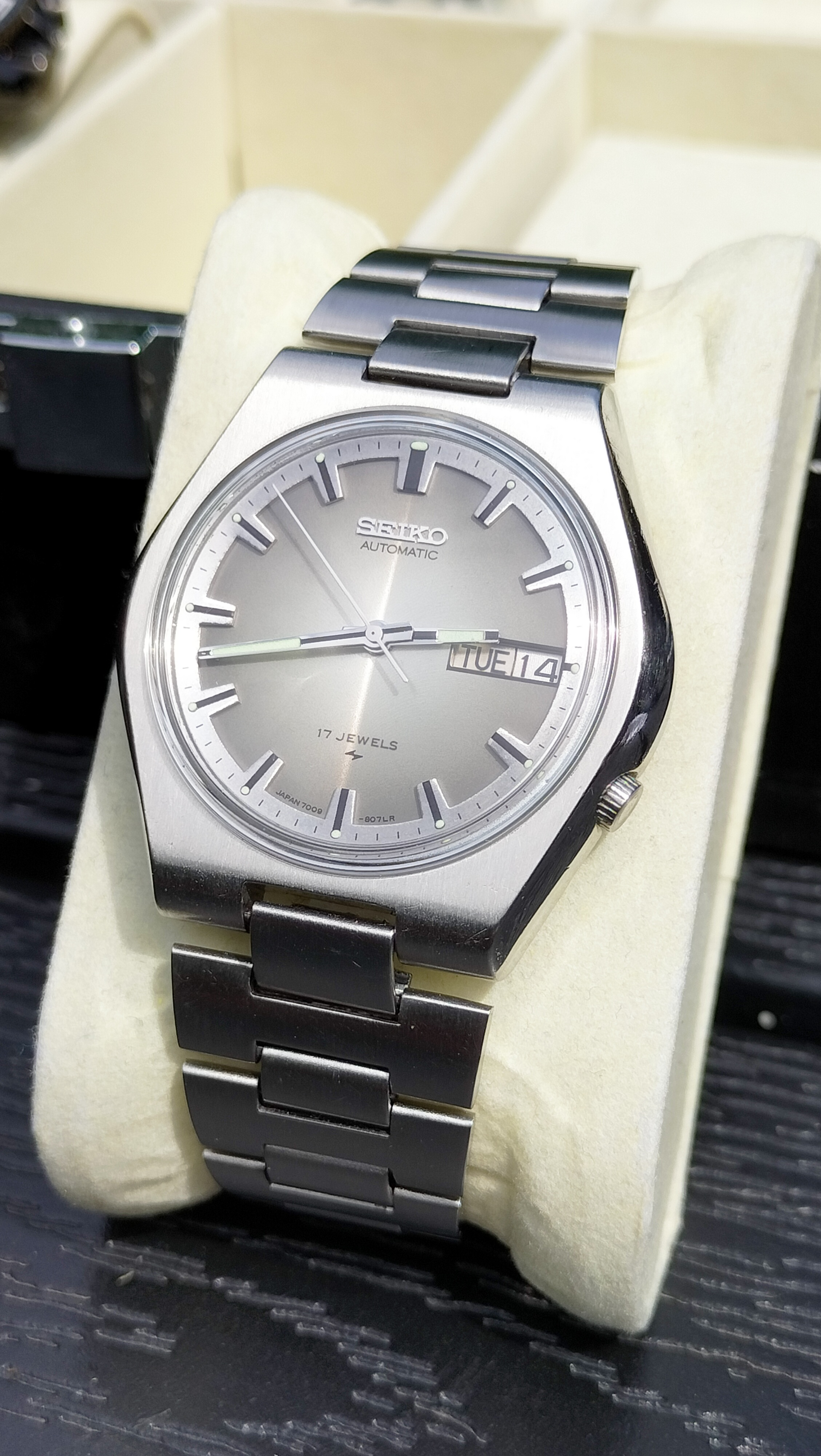

Via een adresje in mijn buurt aan een nieuwe kroon gekomen, en het eindresultaat is volledig naar mijn zin.
Eindresultaat

Mooi geworden! Ziet er weer fris en ‘nieuw uit’
Hopelijk heb je t schoteltje wel weggedaan… Persoonlijk zou ik handschoenen of een trilbadje gebruiken :crossed_fingers:
Heel fraai resultaat knutselkoning…echt heel fraai. Hoort er zveel ruimte te zitten tussen endlink en case?

Is een en-en-verhaal. De originele pushpins waren een stuk dikker, maar helaas niet meer bruikbaar. Hier moet ik nog anderen voor vinden, dan komen ze een fractie dichter tegen de kast aan.
Andere is de vorm van het kussentje waar deze omheen zit, hierdoor zitten de schakels anders dan wanneer ik hem om de pols heb:
Ik denk dat met enkel andere pushpins het al beter wordt.
