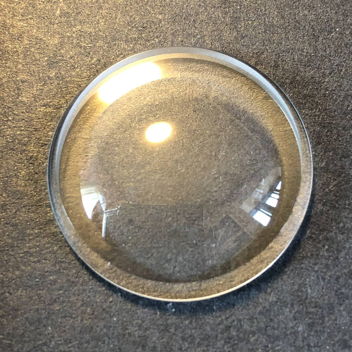

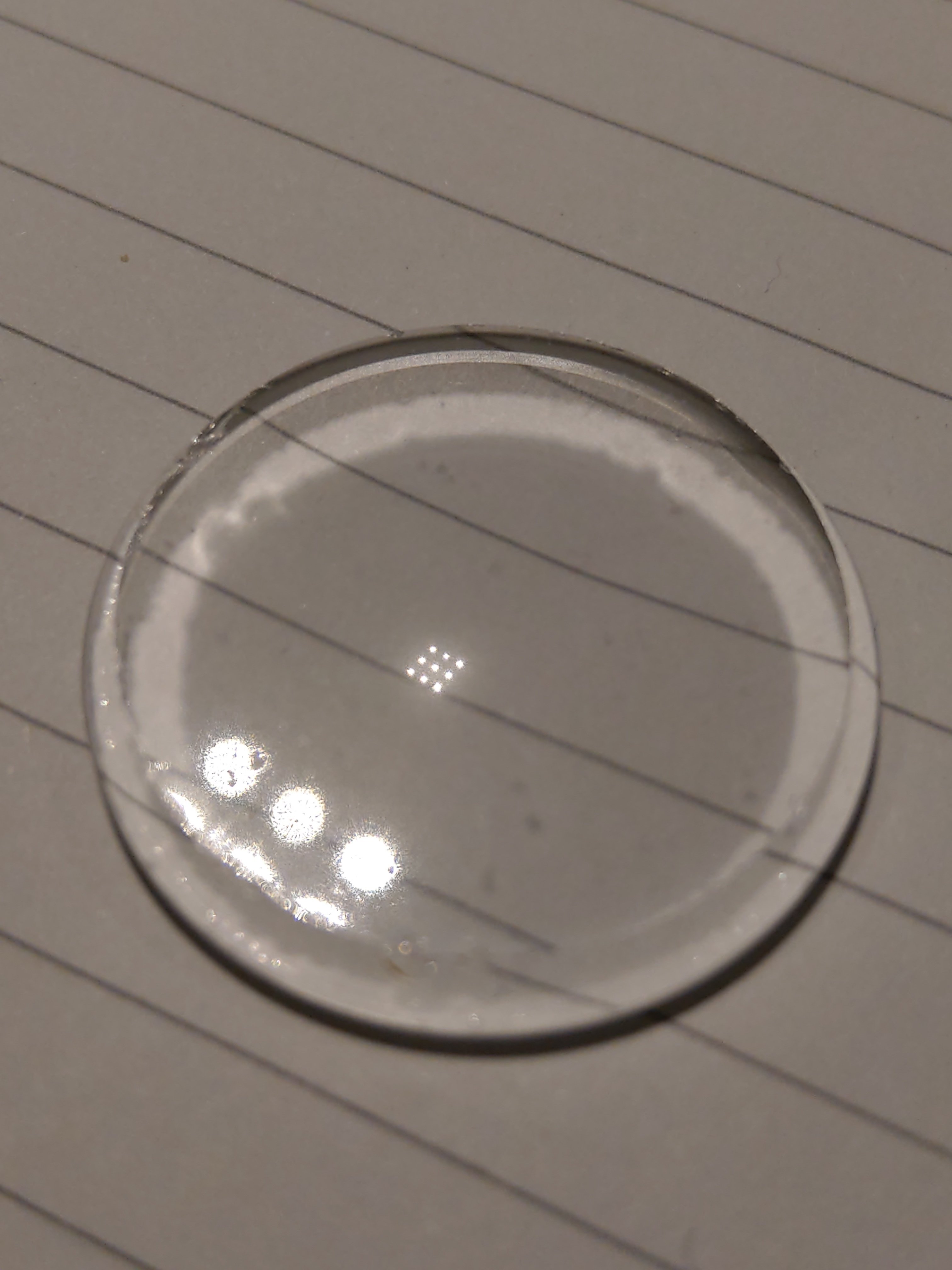

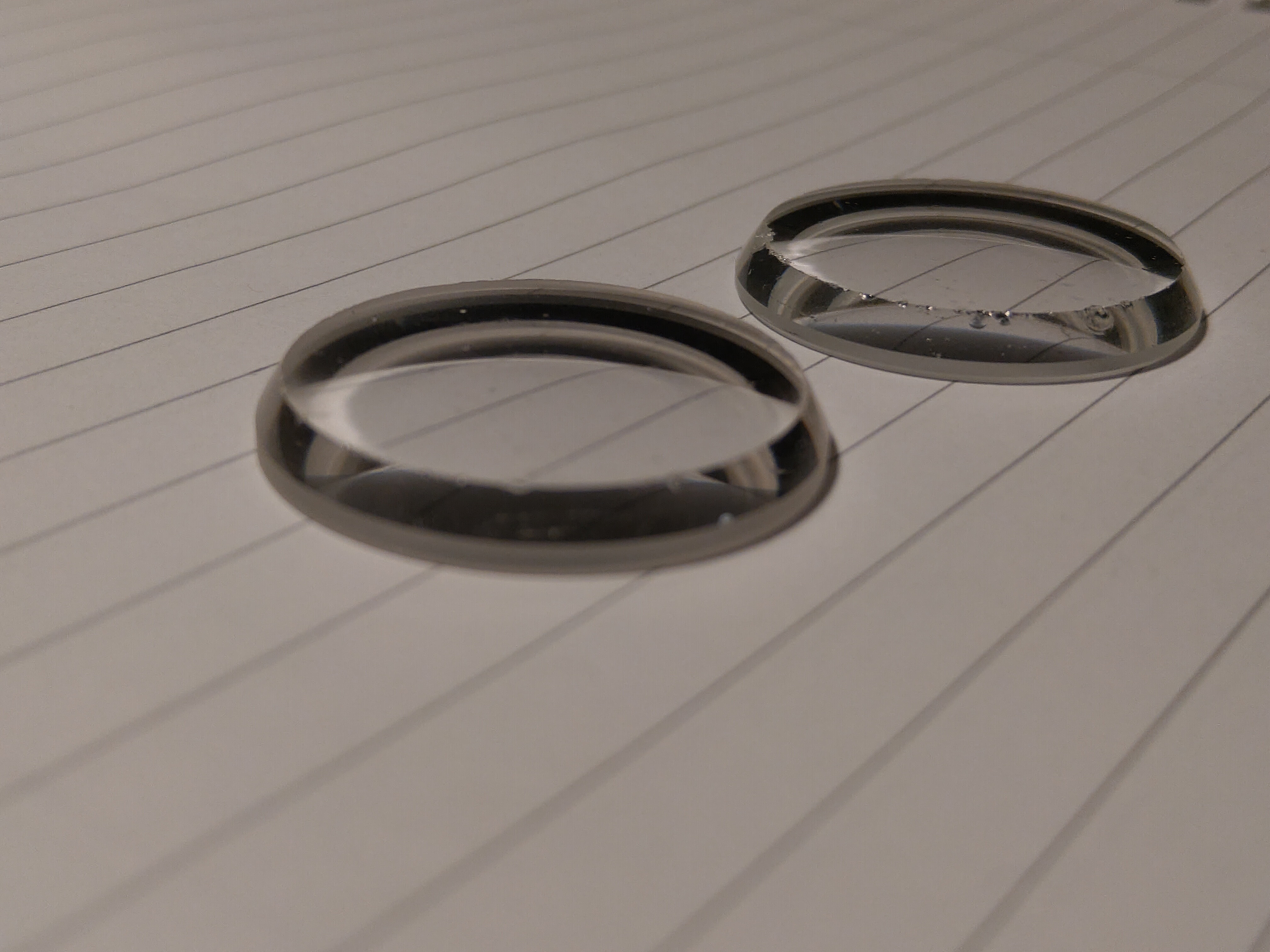

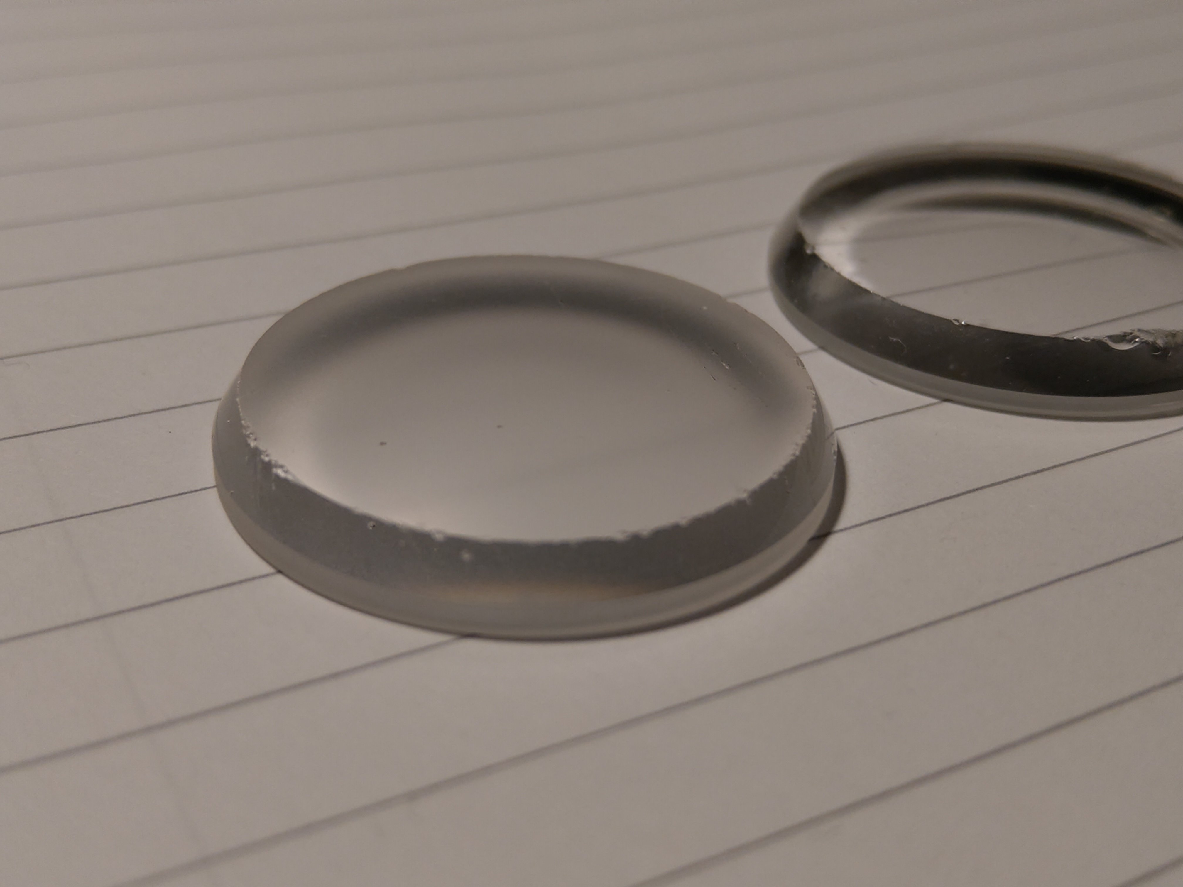

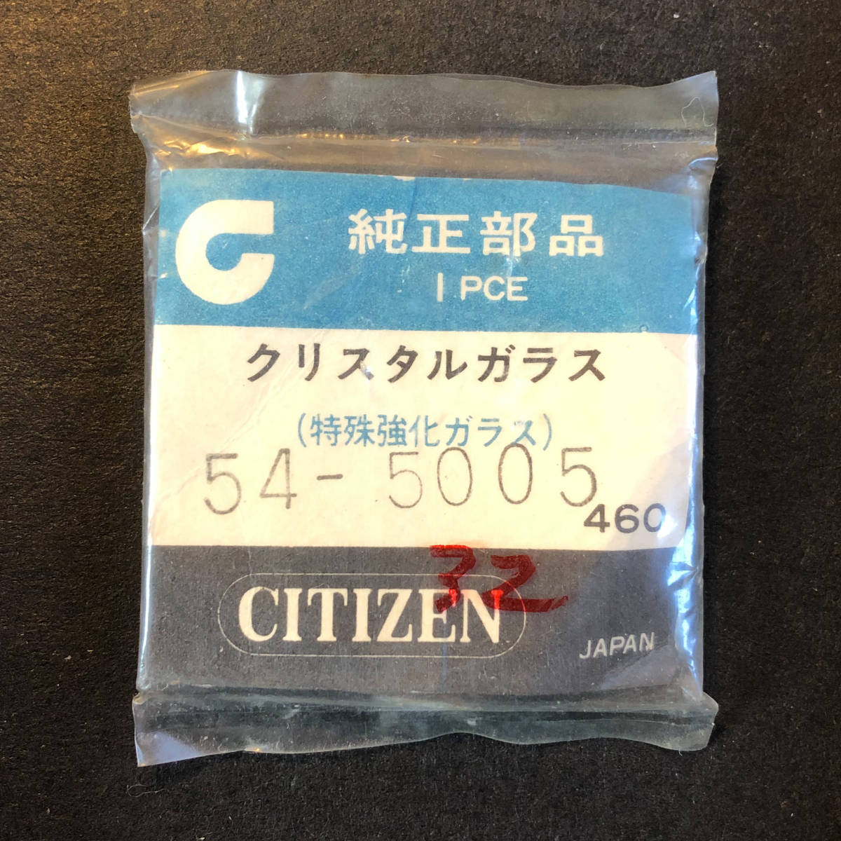

Zelf een polijst beurt gegeven glas was zeer zwaar gekrast. Bijna ondoorzichtig. Korrel 1000 glas glad schuren. Ik ben nu met diamant pasta bezig. Dat gaat langzaam maar wel heel mooi worden.
Maar dit is beter.
Net weer 1 gevonden
Wie weet iets meer over het spiegelglad maken weer? Ik heb diamant polijst pasta. Dat gebruik ik na dat ik met korrel 1000 heb geschuurd. Maar wat is de juiste wijze om dat spul te gebruiken? Ik wil het glas nog iets gladder hebben.

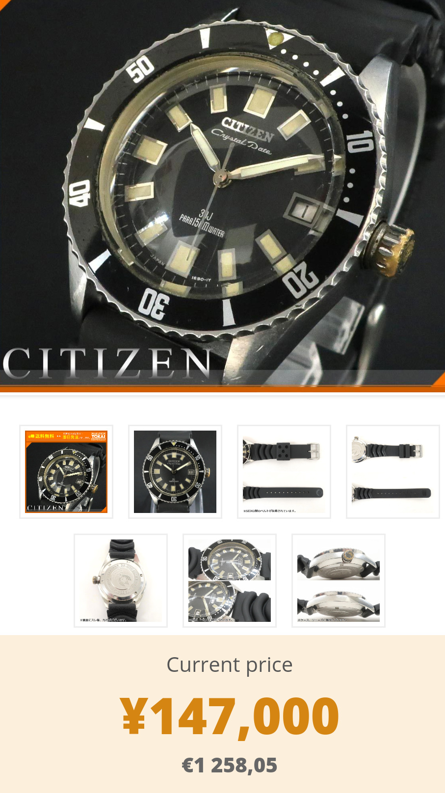

Oh en check dit. Een veiling in Japan van vandaag. Afgelopen. Verkocht
wat een geld.

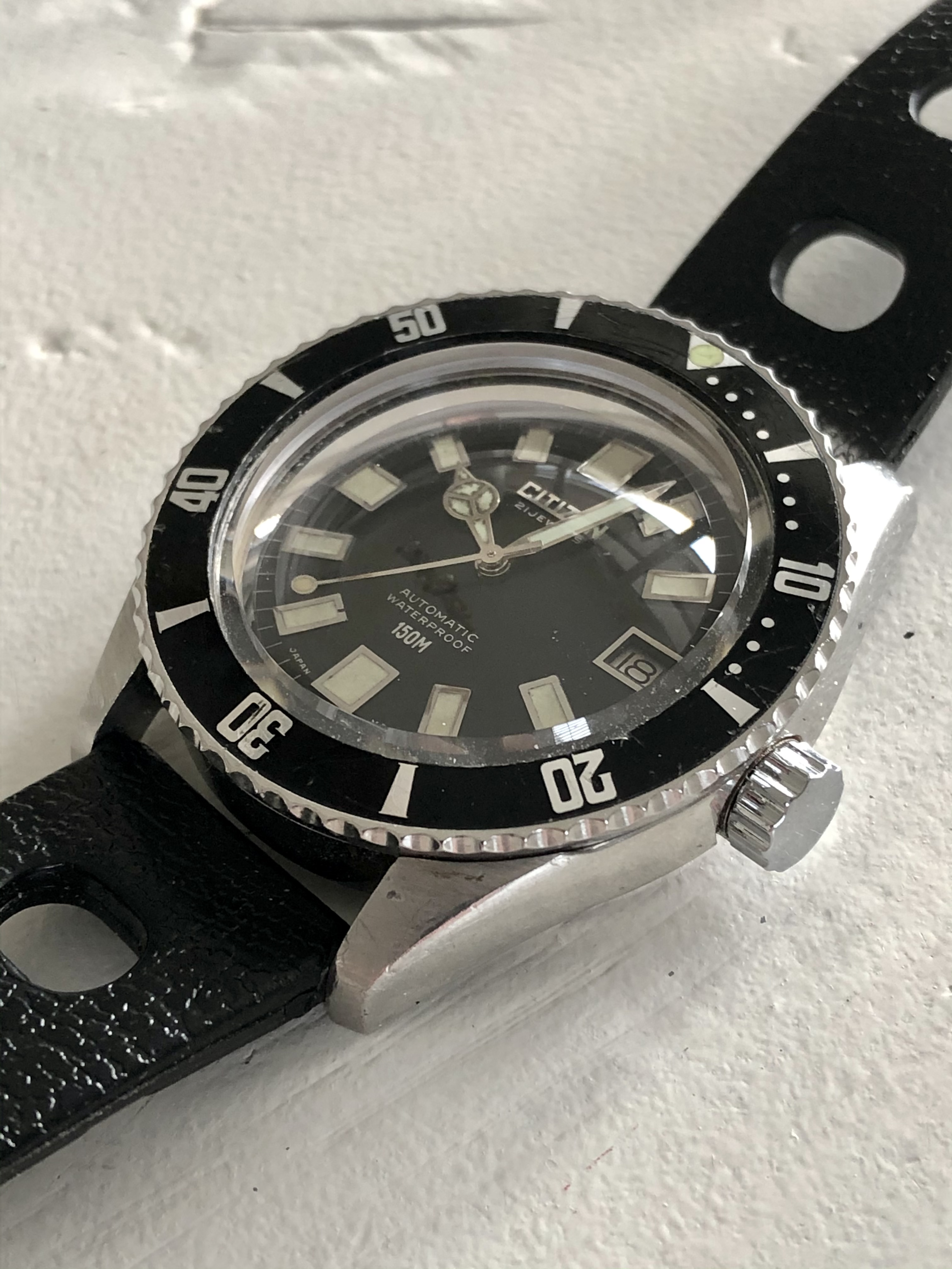

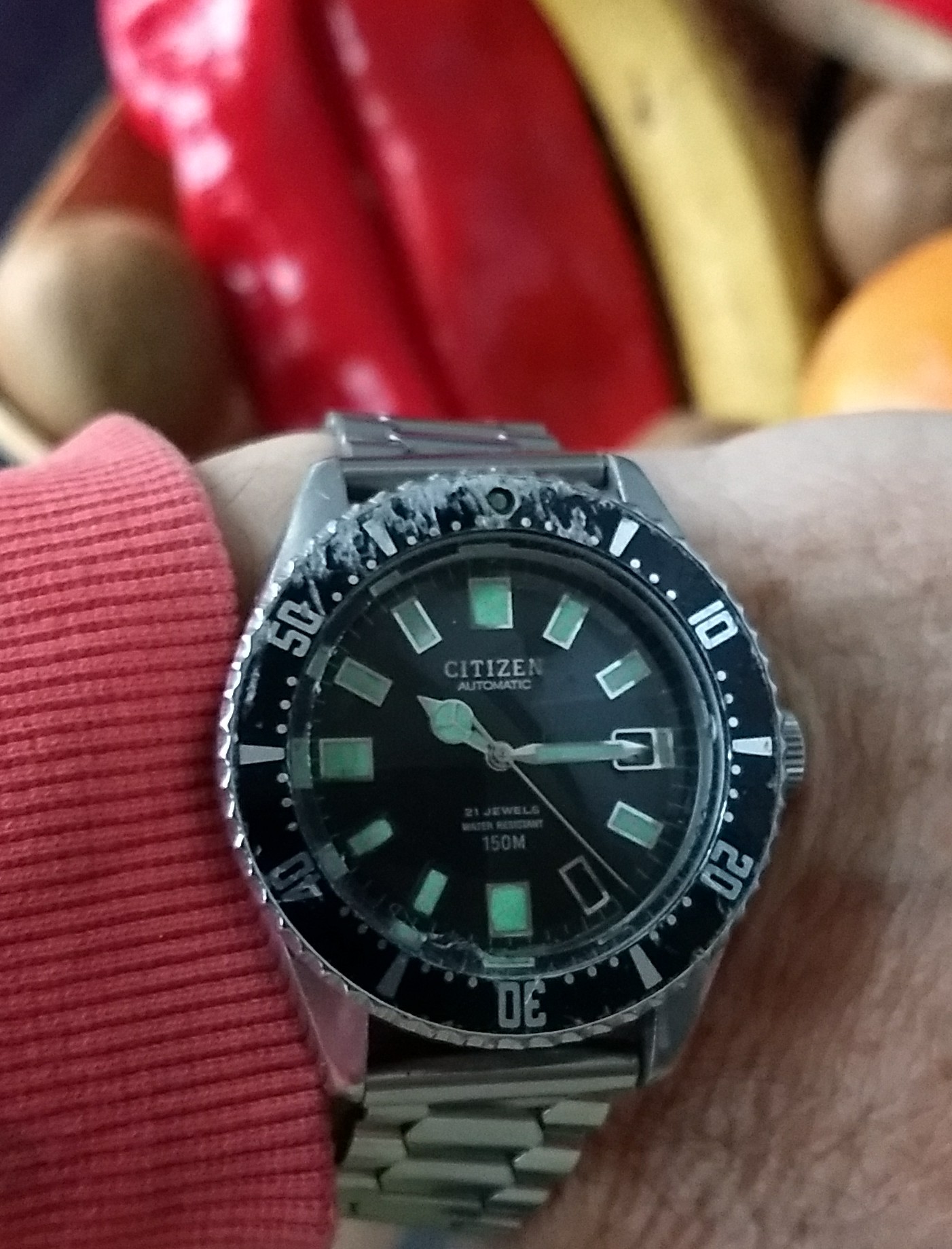

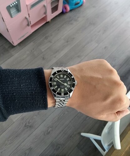

Was even zoeken maar ik denk dat mijn 52-0110 (dec 76?) zich in dit topic het beste thuisvoelt. Niet van dat geglitter, geneuzel over veel te dikke polsen of spijt dat de kleur van de strap niet past bij die van het auto interieur
gewoon prettige bijdragen van leden die elkaars horloge bewonderen en zelfs helpen met restauratie.
Blijft een vraagje…
Waar blijven de verse bijdragen, C vrienden?
Met dank aan Abel voor het glaasje
Ahh! Een 52-0110. Dat is de held van onderstaand Topic, had je die al gelezen?
Ken het verhaal al, niet over welk type het ging of dit specifieke stukje dus weer leuk deze aanvulling, thanks

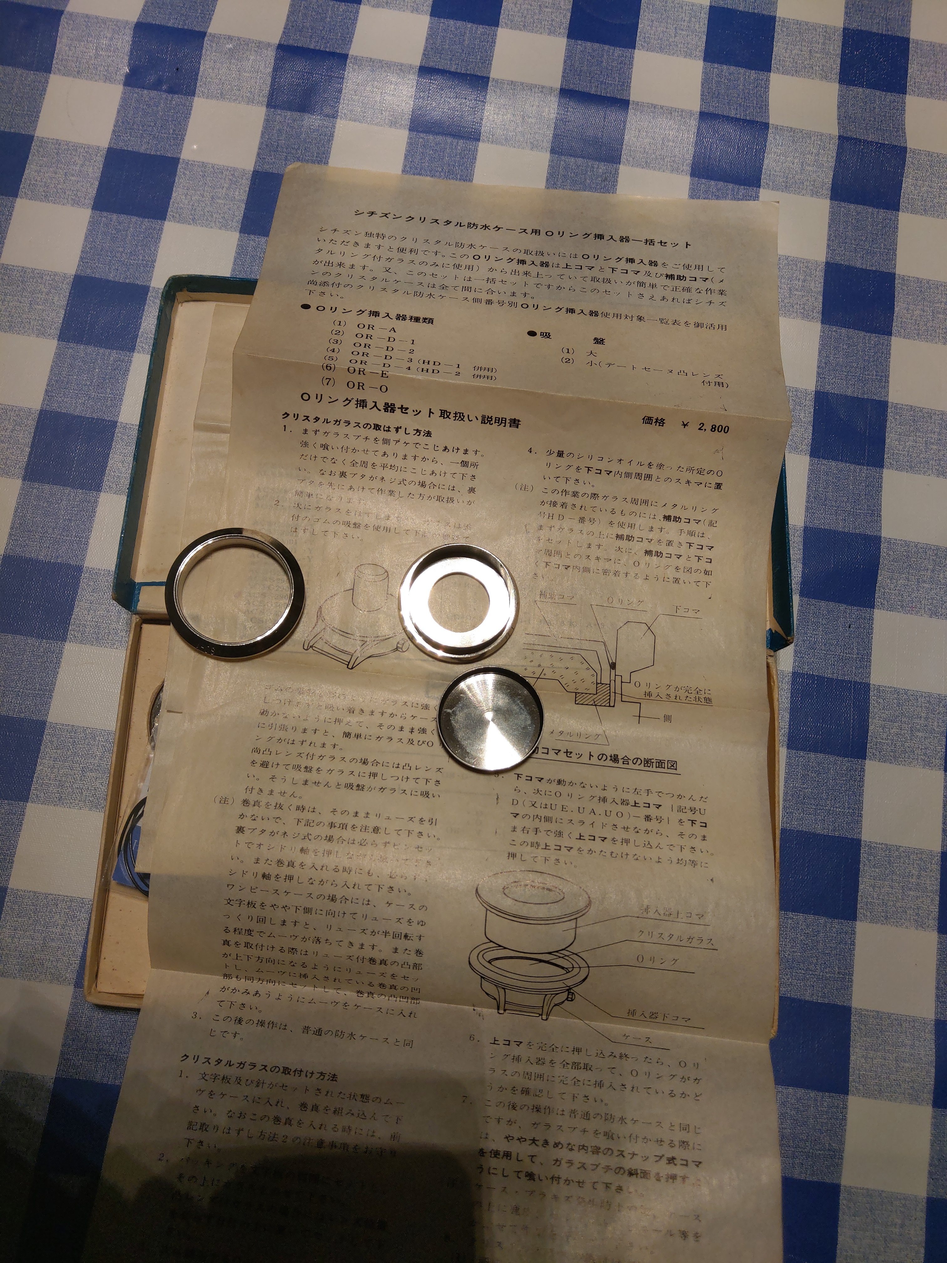

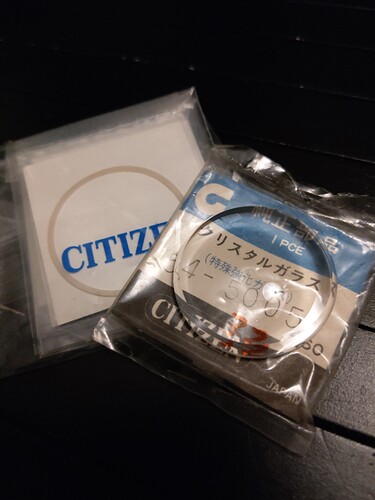

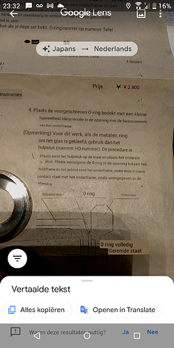

Ik heb een aanvulling, speciaal voor de 150m versie aangeschaft.

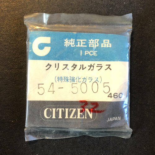

Tools om bij de oude Para water versies waar een rubber onder het glaasje ligt en er een o-ring bij tussen zit gedrukt.
Dus.
Glas (origineel 2x) check
Originele pakkingen onder het glas check
O-ring (maat gegokt na meten) checken
En de tool om het robbertje er tussen Te drukken.
Inclusief handleiding
Hopenlijk kom ik er zo uit.

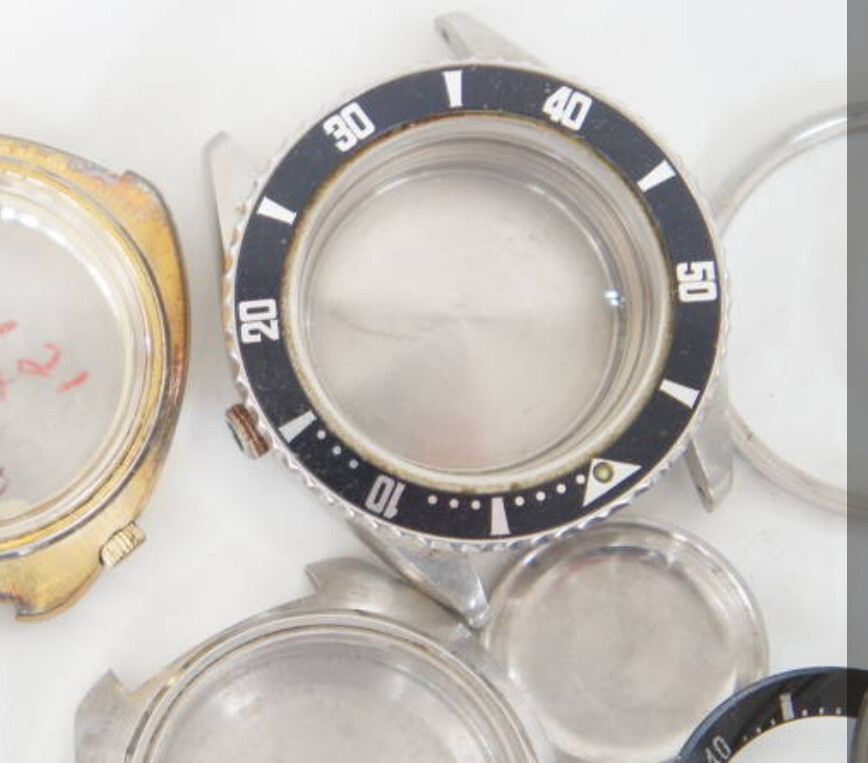

Hello guys and forgive me speaking in English. It’s not out of disrespect. My dutch its not up there yet and I hope it is not against the rules of the moderators. My question is how plausible is to find bezels for the watches. I have one 52-0110 and one 62-6198 with missing bezels. As I see inserts, though aftermarket are available, but can someone…maybe
fellow members Aqualand or WVE or someone else can point me in the right direction. I presume I am going to need click spring also. I did as much as possible research on the selling platforms, but no luck! Any info will be highly appreciated. I will be very exited to join the 150m family here. I love seiko and I own vintage chronos, but our samurais are often forgotten) so I hope I can complete them and wear them with joy!

Klinkt spannend, hoe is het gegaan?
Haha, nog niet mee gespeeld. Wel begrepen welke ik moet gebruiken
I’m afraidI can’t help you. I had some inserts, but sold them. I think yobokies can still provide them. Finding a bezel will be difficult, maybe try on https://www.thewatchsite.com/ and place a WTB. Or keep your eye open on ebay for a donorwatch with a bezel. Maybe @Aqualand knows an address in the far east.

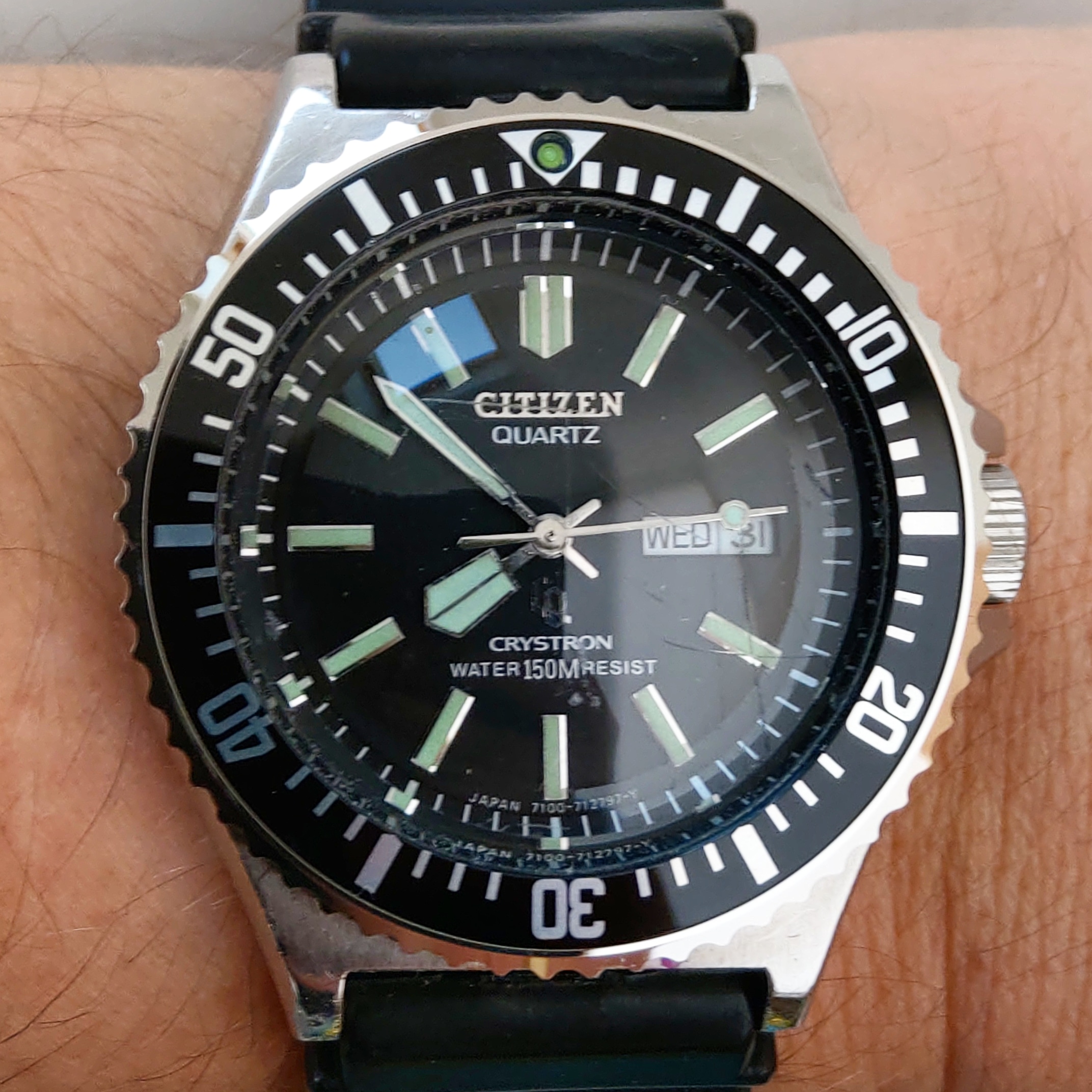

Rare jongens die Citizen designers destijds
De rubber ring klinkt als bij mijn Recordmaster. Die constructie weerhield ook iemand er van om het NOS glas te plaatsen.
Misschien eens gaan zoeken naar een gepensioneerde reparateur van Citizen
Holly Lord! I am speechless. Feeling like little kid right now waiting for Christmas. Please do let me know. Appreciate writing me man!
Jazeker, maar de bezel is nog zo netjes dat ik niet overweeg die te vervangen
