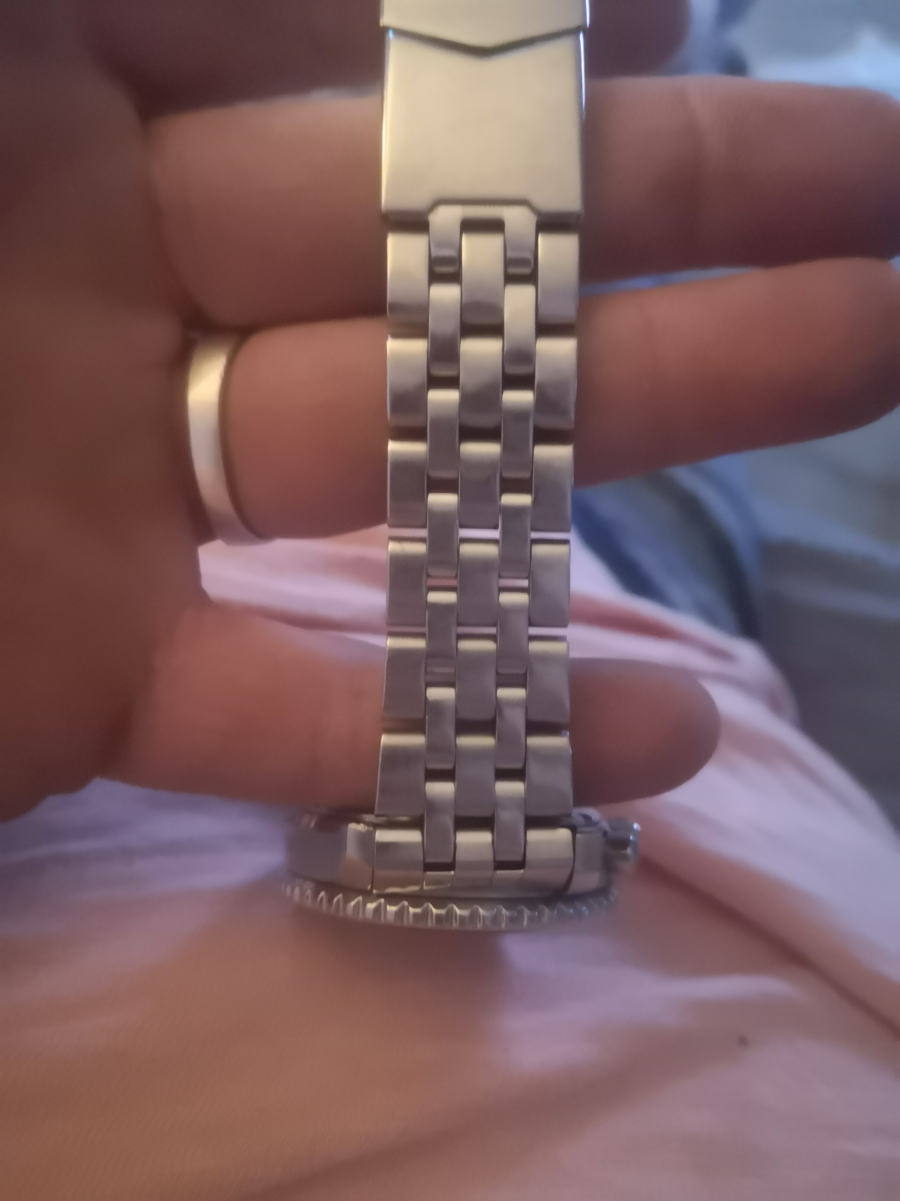

Weet iemand of dit type band ook een “eigen naam” heeft? Ben opzoek naar een endlink en met een naam gaat dit sneller :grin:
Vaak staat er een nummer op de endlink of in de sluiting. Als het een beetje hoge kwaliteit is dan kan je daarmee en met het merk zeker onderdelen krijgen.
Staat niks op helaas, vandaar ook mijn vraag.
Dan is 5 link/schakel of pilot horlogeband/watchbracelet het beste wat je kan vinden.

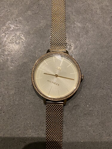

Het horloge van mijn vrouw is in de was én droger geweest. Het loopt nog maar is gedraaid(?).
Weet iemand hoe ik dit zou kunnen herstellen?
Nb. Ik weet het. Plakmerk, rommel etc maar wellicht heeft iemand een idee. Dank!
