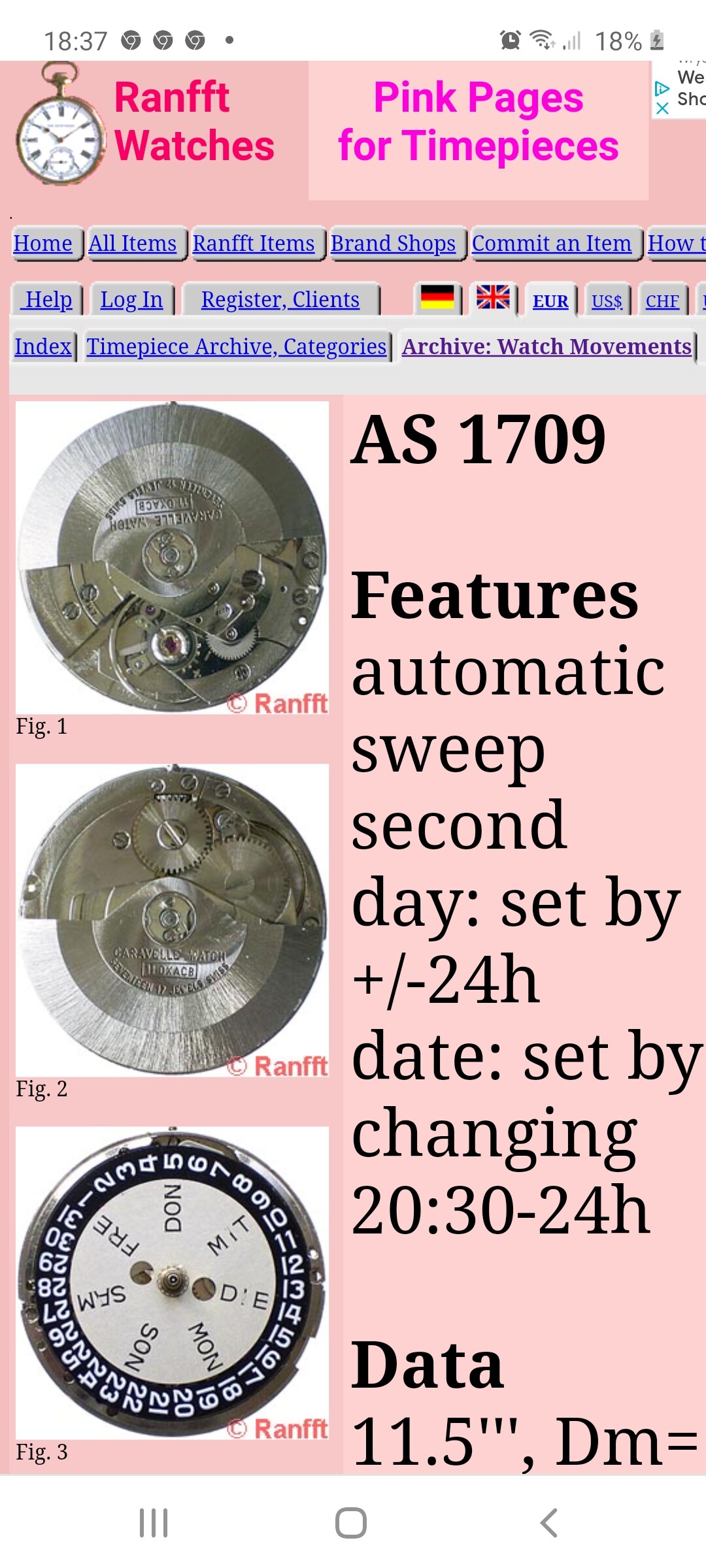

Minutenwijzer doet inderdaad vrijwel niets. Af en toe wil ie een beetje.
Durf de kap niet te openen, bang voor beschadigingen. Volgens internet bij een zelfde horloge moet dit erin zitten:
Ranfft geeft het volgende aan:

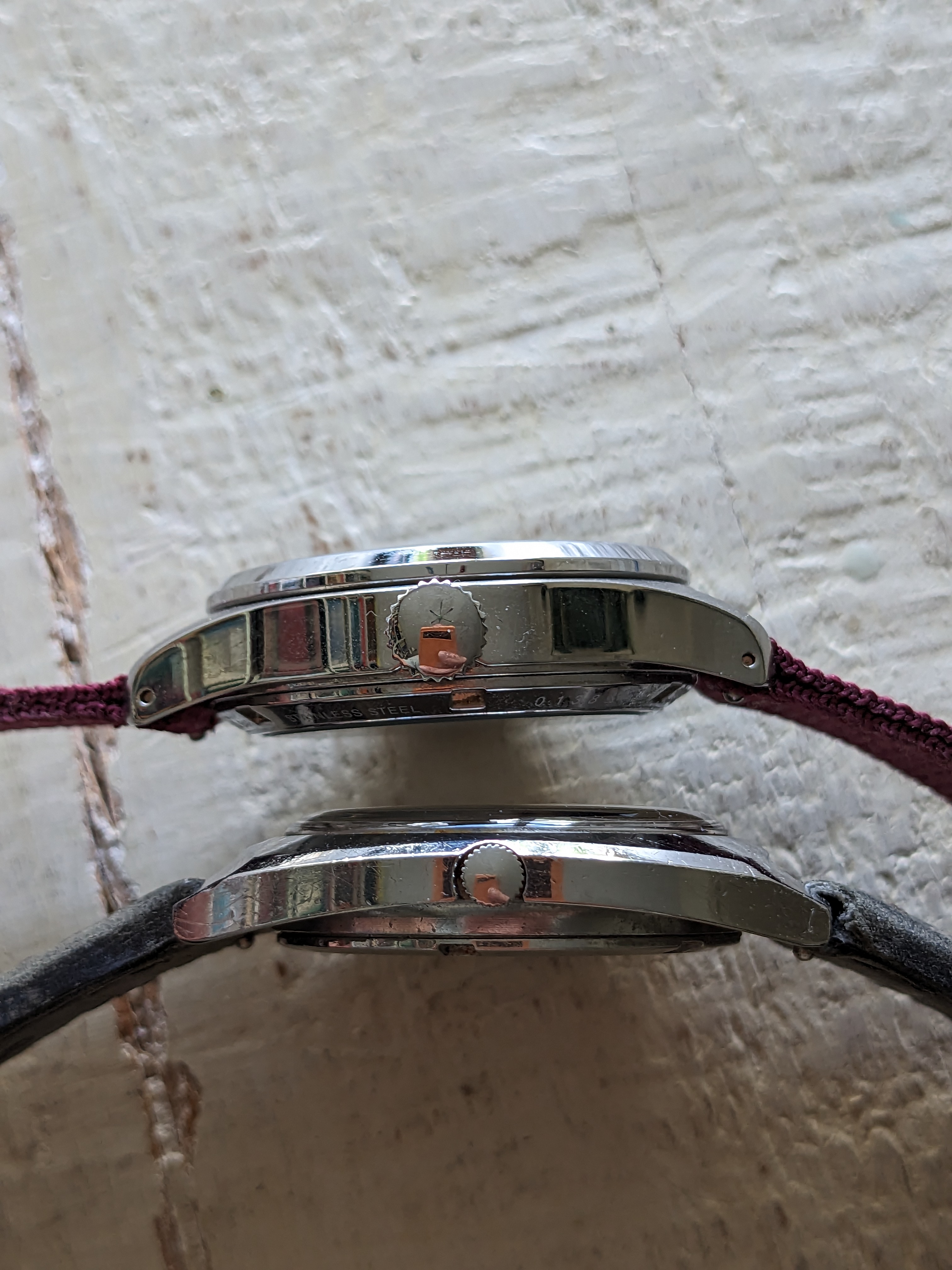

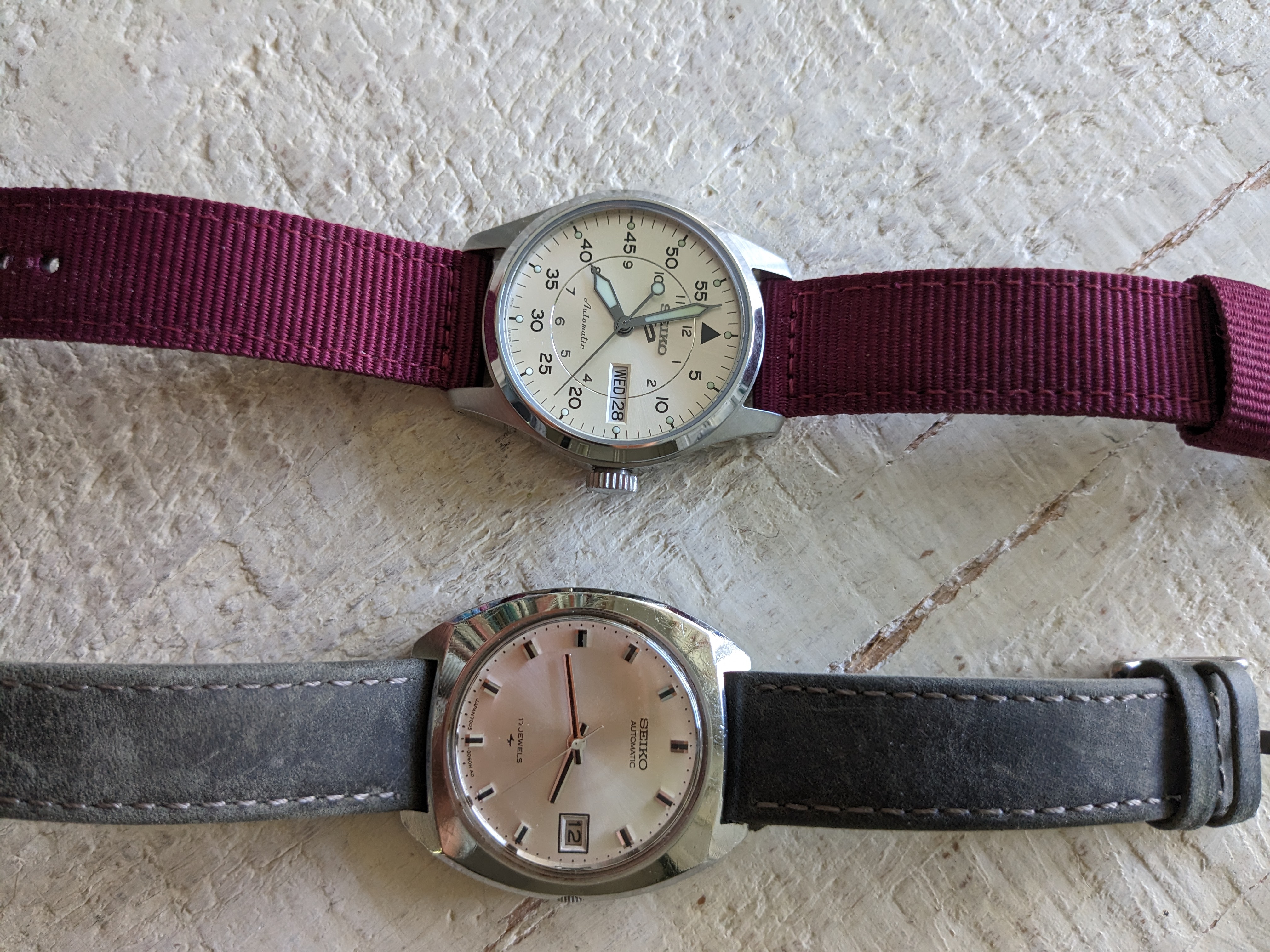

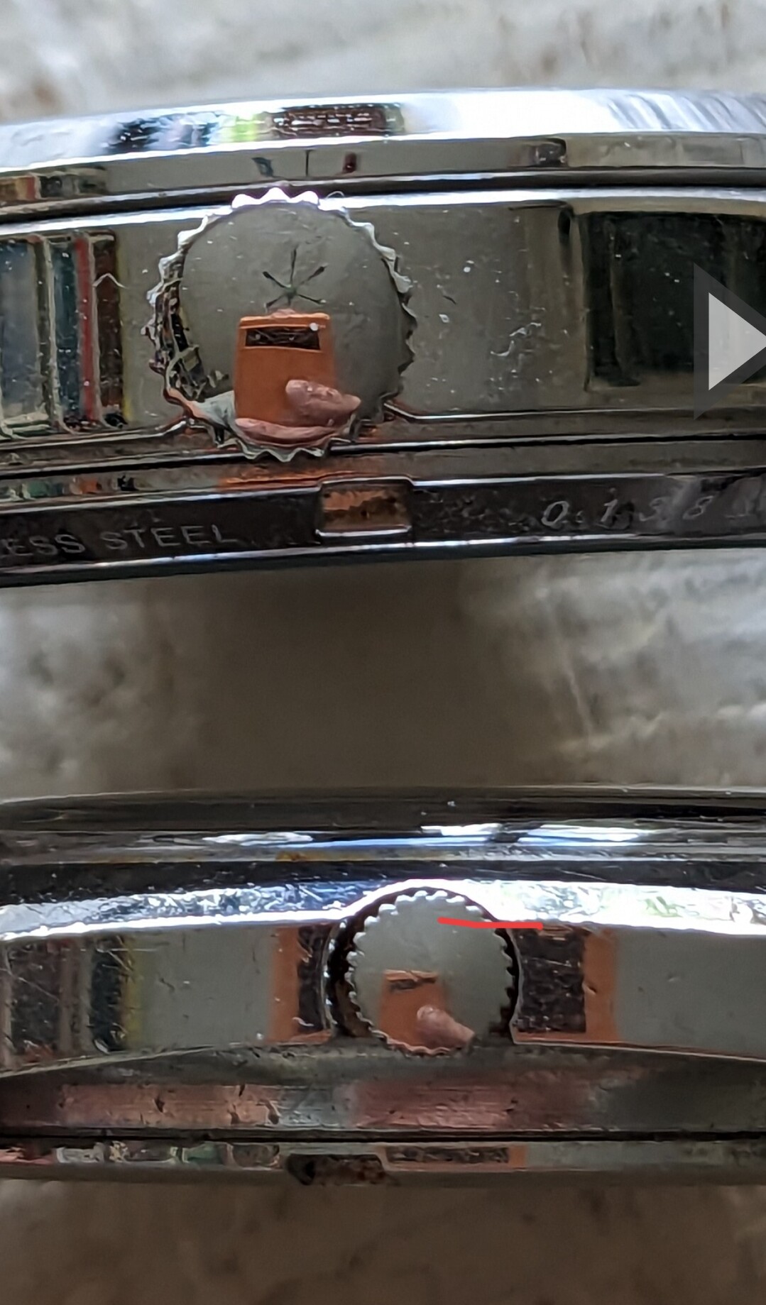

Nieuwe vraag: waarom zijn de eenvoudige Seiko uurwerken van nu zo “dik”. Op de foto een Seiko van nu en eentje uit 1972. Modelletje van toen is veel dunner, 9mm tegenover 13mm. Waarom in 50 jaar ontwikkeling een evolutie naar dik?
Omdat de ene een handwinder is en de andere een automatic. Bij de dikkere military komt de automatic unit en de rotor erbij. Dat maakt het horloge dikker, of hoger zo je wilt.
Het zijn beide automaat uurwerken.
@Arend, volgens mij is het verschil in dikte nihil. De vintage kast is een heel ander soort model, waardoor die slanker oogt.
Met 17 jewels? dat wijst richting handwinder, toch? En als het een automatic is zet Seiko dit vrijwel altijd op de wijzerplaat.
Nee, is een automatisch uurwerk.
De maten suggereren toch wat anders.
OK! my bad! :grin:
Je hebt gelijk. Het 7005 uurwerk is 4,5mm dik en het 4R36 uurwerk 5,32mm. Je zou inderdaad verwachten dat de nieuwere dunner zouden zijn.
Ik heb een vintage Seiko KS met een 5626 uurwerk, met een dikte van 4,45mm. De moderne King Seiko heeft een 6R31, met een dikte van 5,25mm.
Geen idee wat de reden is. Kleine en slanke horloges zijn niet echt de mode, dus kleine uurwerkjes zijn niet echt nodig. Misschien zijn grotere uurwerken goedkoper te fabriceren.
