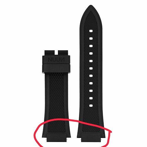

Is er een naam voor bandjes met zo een uiteinde ?
Ze worden aangeduid als “Stepped end watch straps”.
