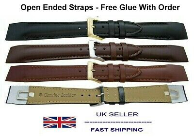

Er zijn ook leren banden die speciaal daarvoor gemaakt worden.
Je schuift het einde van de band door de ruimte tussen fixed lug en kast, buigt het om en plakt het einde aan de onderkant van de band of bevestigt het met een metalen pin oid.
Zoiets
