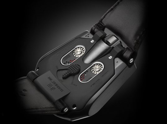

ur-202b
dit Urwerk UR-202 horloge heeft ingebouwde windturbines, maar de functie is me niet zo duidelijk
Zeer effectief voor de fervent solo worstelaar :smiley:
