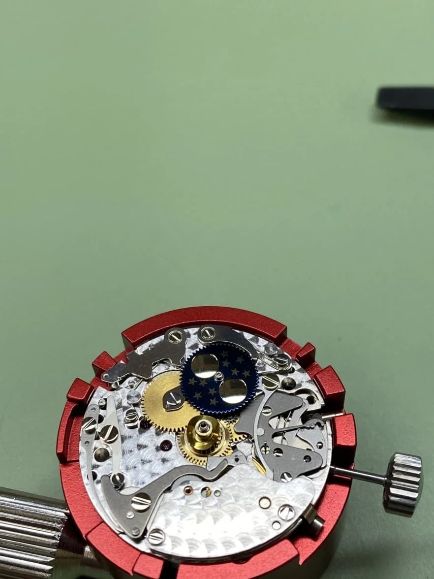

Er zitten knopjes op de linker kant, die zijn gemaakt om de datum en maandstand in te stellen.
De maanstand zal om de 28-29 dagen volledig roteren.
Een handwinder Ă  jours houden qua datum en maanstand lijkt me wel veel werk.
Grappig, daar zijn die twee knopjes dus voor. Zitten datum en moon modulair op dit uurwerk waardoor de bediening via hier gaat?
Hmmm, wat is de definitie van modulair?
Als ik foto’s bekijk lijkt ook de basis vrij aangepast om dit erop te kunnen monteren. Zelf zou ik het een uitbreiding noemen.

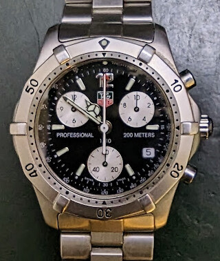

Deze Tag Heuer quartz is nog van mij en weinig gedragen en 20 jaar oud. Graag wil ik mijn zoon deze cadeau doen, omdat hij gaat studeren en omdat hij hem zo mooi vindt. Het leek mij netjes 'm goed af te leveren door na 20 jaar eens onderhoud te doen, nieuwe batterij erin en waterdicht te laten maken. Zegt de juwelier dat op dit soort uurwerken geen onderhoud nodig is (wel op mechanische) en dat ze vervangen worden als ze defect raken. Batterij en waterdicht kan wel.
Klopt dat?
Er zijn geen mechanische onderdelen dus imo is er geen slijtage aan het uurwerk. Anders dan de batterij vervangen en testen op wdh is niet nodig. Edit. Ik ben het met de juwelier eens.
Volgens mij wil je wel de rubberen pakkingen vervangen en daarna op waterdichtheid testen. De pakkingen zullen na 20 jaar wel wat slijtage vertonen en daarbij de waterdichtheid niet meer garanderen.
Edit; en ik zou in dit geval dan ook de batterij laten vervangen door een betrouwbare horlogemaker. Die zal deze zaken zeker meenemen bij het vervangen van de batterij (en je deksel niet verfnuiken met een aardappelmes om de kast open te maken maar dat is een ander verhaal).
Nodig of mogelijk, dat lijkt mij eerder de vraag. En als het al nodig is, dan komt de vraag kijken, uurwerk servicen of vervangen - al naar gelang de kosten en beschikbaarheid uurwerk.
Natuurlijk wel, er zit toch een aandrijving in? Ook in een quartz uurwerk zitten overbrengingen, zeker in een chronograaf lijkt me. Ik heb geen idee hoe en wat verder, maar het tikt allemaal niet vanzelf. Kan me voorstellen dat er best één en ander te slijten en dus te smeren is.
ja, dat gaat ook (professioneel) gebeuren
dat leek mij ook, maar ik weet dit gewoon echt niet
okay, bedankt, dat stelt gerust
