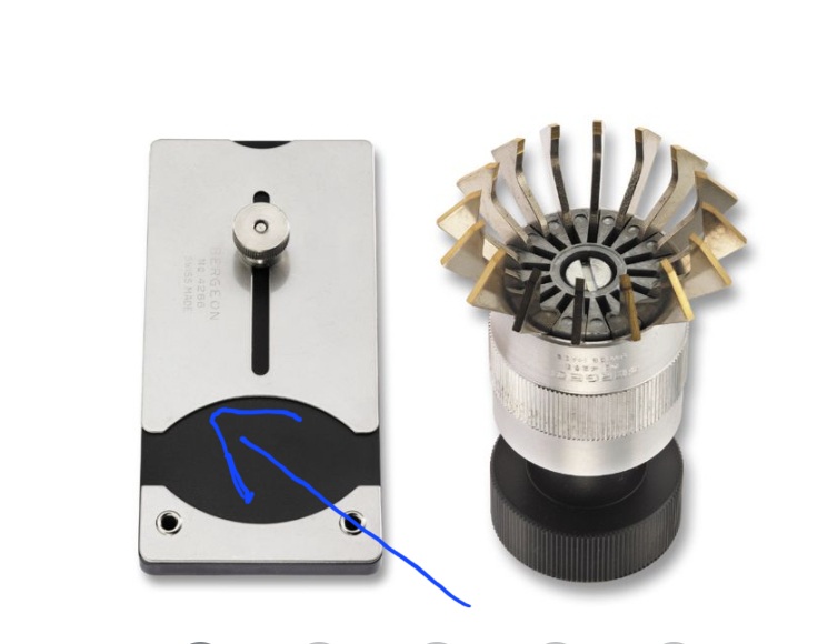

Een stukje tape op maat vd bezel kun je maken ahv de vorm van de “glasopnameplaat” die bij je glasafnemer zit.
Op stukje tape de vorm aftekenen en afknippen. Dan de 4 stukjes over de bezel plakken. Ik pak papieren verpakkingstape (die bruine rol met tape). Krijg je ook makkelijk er weer vanaf.

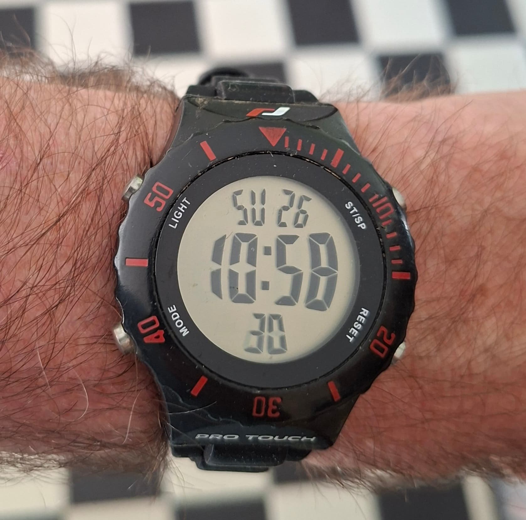

Wat heeft een minutenmarkering voor zin bij een digitaal horloge?
niets. Ring draait vermoedelijk ook niet eens. Puurt voor the looks.
Bij een horloge met nep pushers, kan ik me nog wat voorstellen, dat ziet er tenminste nog een beetje stoer uit, maar een digitaal horloge zonder wijzers maar wel met minutenmarkering is gewoon dom!
