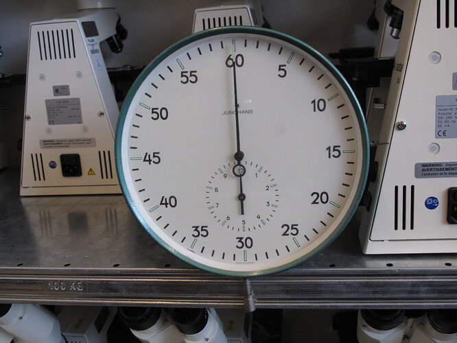

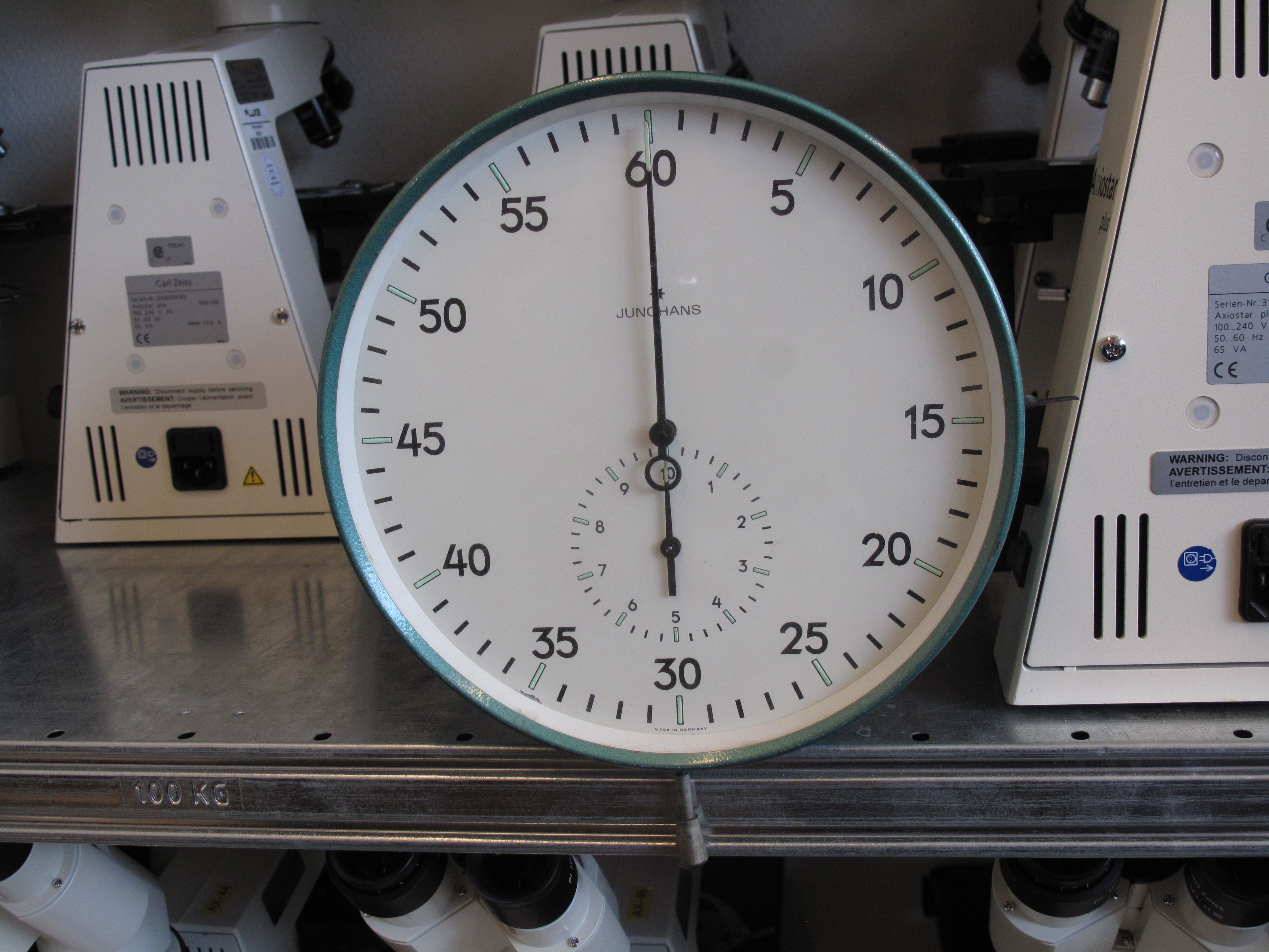

Heb ook nog wat Junghans stoptimers op voeten, voor in de donkere kamer bij foto-ontwikkeling, voor op sport evenementen (21cm doorsnede).
bv.

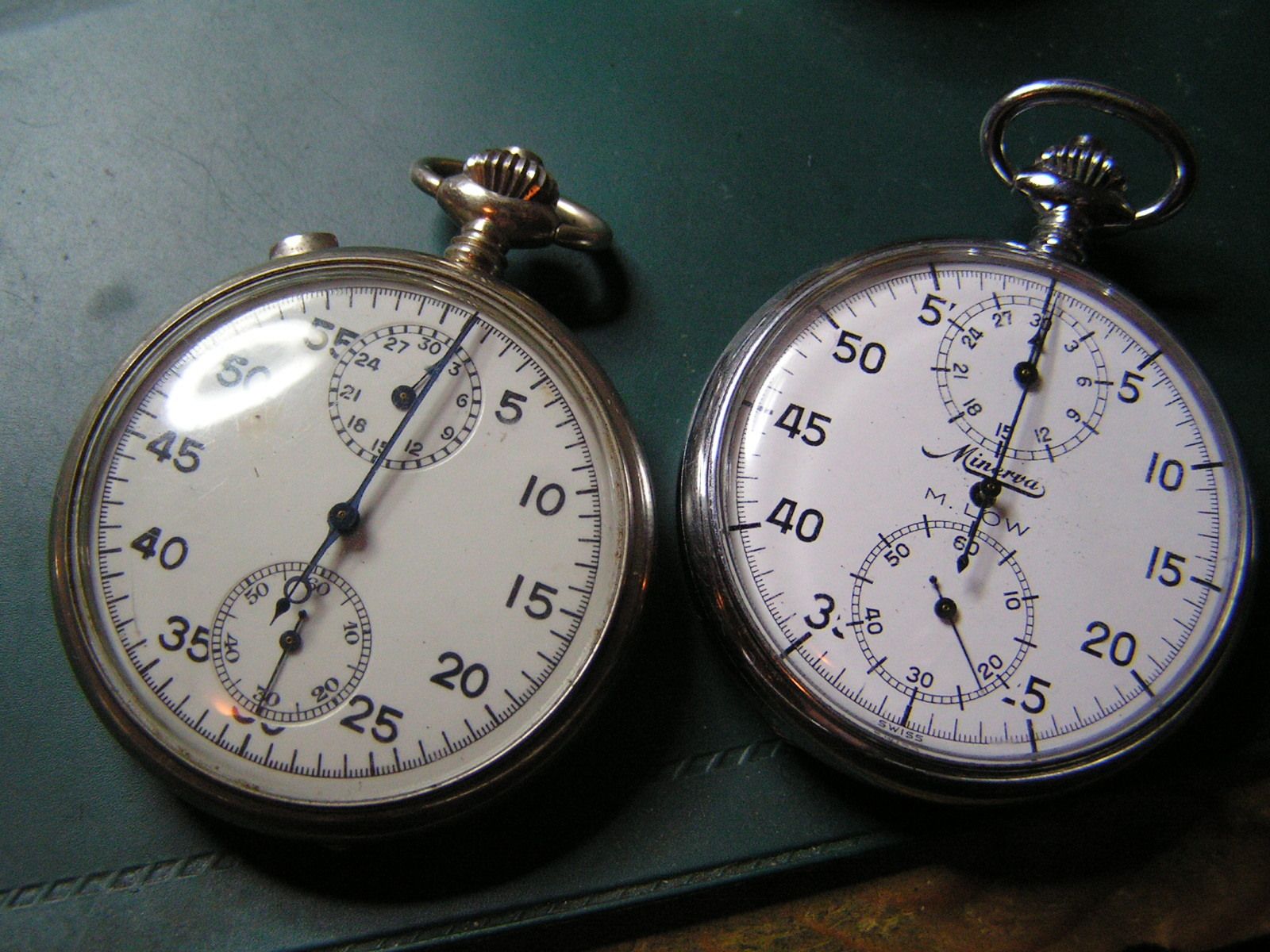

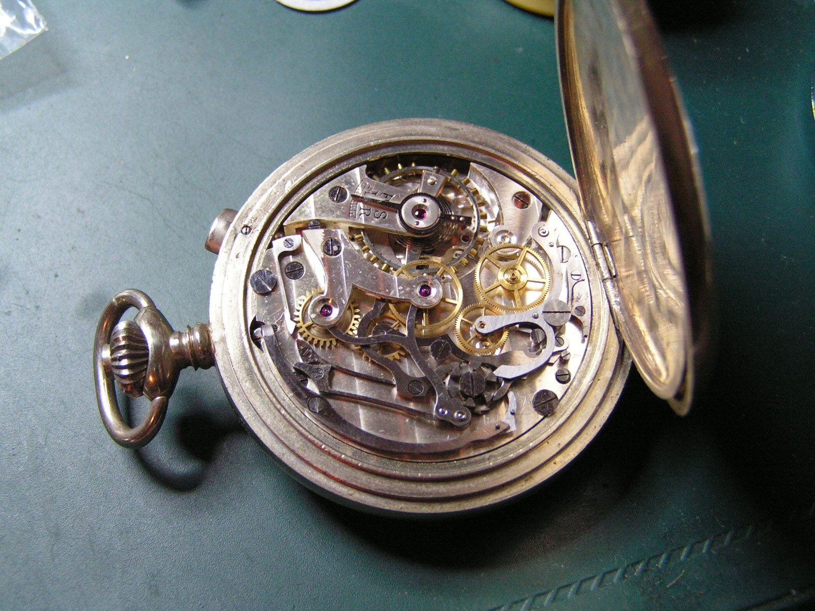

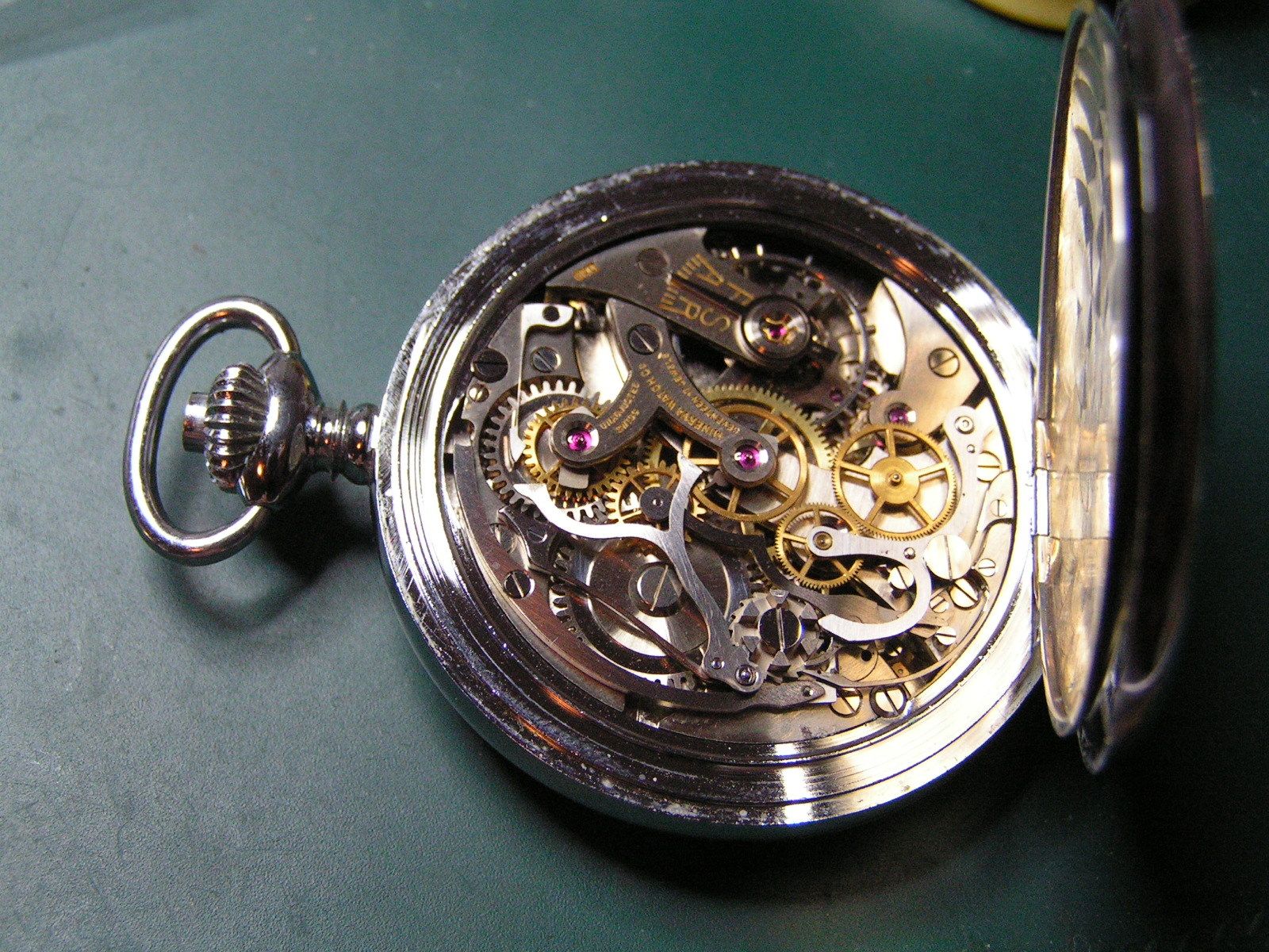

niks mis mee, maar een continu lopende stopwatch van Minerva heeft (volgens mij dan…) een nog mooier uurwerkje, zie bijvoorbeeld deze twee exemplaren:
Links een rattrapante rechts een "gewone"continu lopende stopwatch met minutenregister; de uurwerkjes zijn in principe een chronograaf zonder tijdsaanduiding:
De rattrapante is een kaliber 25-19, dit is nog wel een pure stopwatch (het centrumrad zit er niet in, dat is het makkelijkste herkenningspunt); het rattrapante deel zit onder de wijzerplaat:
De andere is eigenlijk gewoon een 19-9CH, in dit geval zelfs met incabloc:
het grappige is dat met een paar onderdelen deze stopwatch om te bouwen is naar een gewone chronograaf… :yum:

Wat het technische verschil betreft: bij een “normale” stopwatch start en stop je de tijdmeting door (met een heveltje) de balans vast te houden en los te laten; bij een continu lopende stopwatch (“non stop timer”) tikt de balans constant (net als in een horloge) en start en stop je de tijdmeting door een koppeling te maken of te verbreken naar de chrono sekondenwijzer

Ik heb op mijn werk nog zo een Junghans staan, dus bij interesse :scream:<img

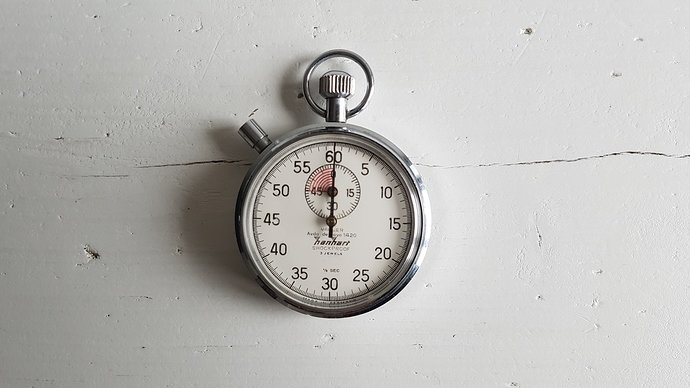

Hoi,

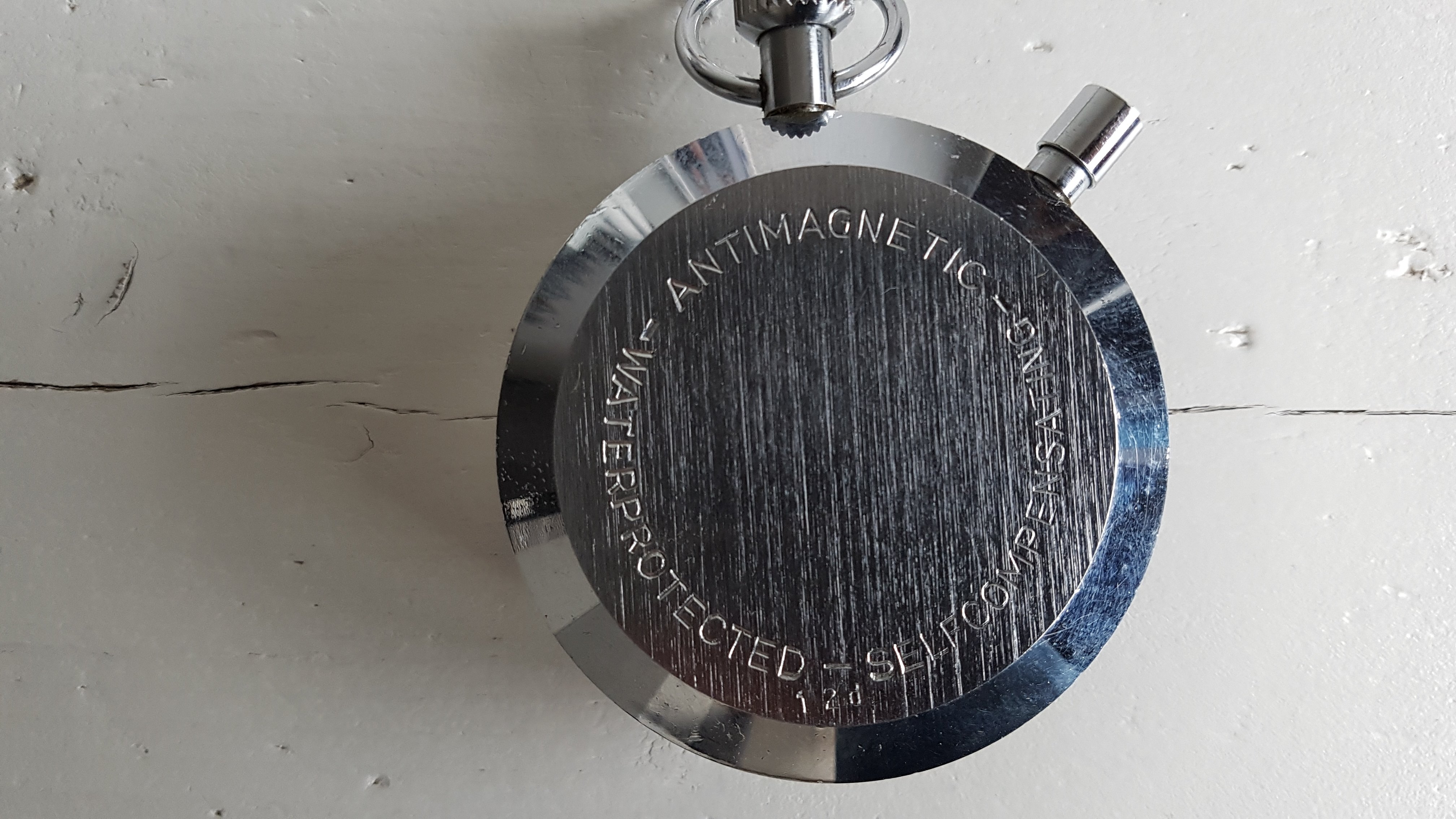

Ik heb een Hanhart stopwatch, maar die wil niet opwinden. Als ik de kroon met de klok mee draai en vasthou dan gaat de secondenwijzer wel lopen. Ook de resetknop werkt goed. Zou dit nog te repareren zijn? en is dat haalbaar? Ik vind het wel een leuk ding.
Verder kan ik geen typenummer of iets vinden van dit model.
Heb al geprobeerd om hem open te maken maar dat lukt me niet.
Hier een paar fotos:

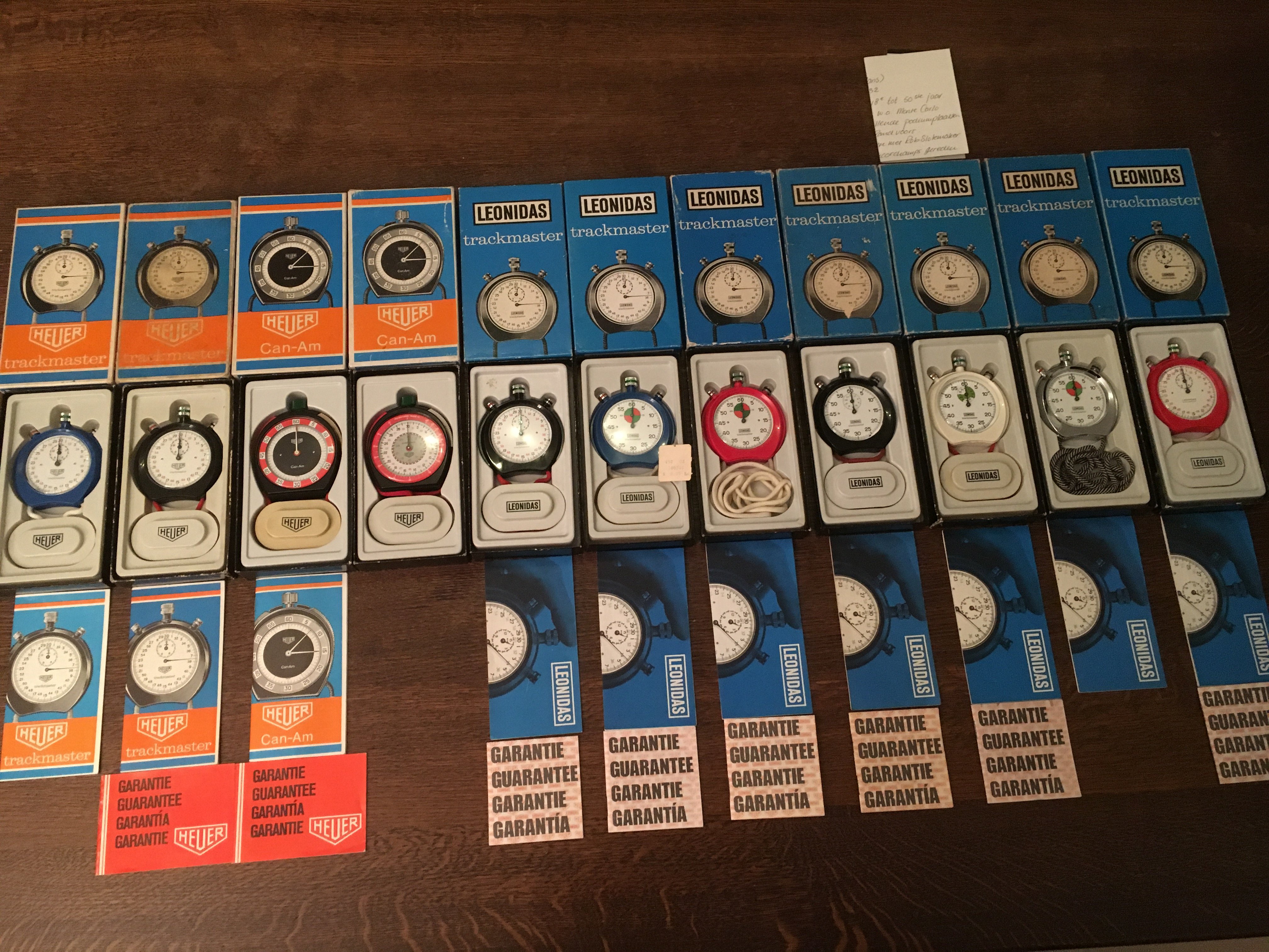

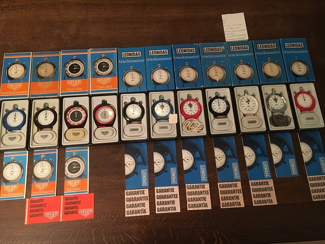

Laatst maar eens al mn Heuer / Leonidas stopwatches op de foto gezet. Aardig wat verzamelt afgelopen tijd :stuck_out_tongue_winking_eye: Maar denk dat ik ze ga verkopen.
Klinkt alsof de klik kapot is, waardoor de veer weer afwindt na het opdraaien. Geen idee of dit te repareren is, ik ken niemand die dit kan. Wel jammer, want een mooi ding!
