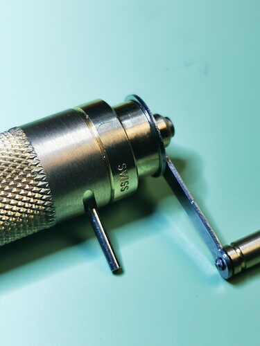

Wat mij opviel met het terugkijken van het filmpje van @lassale is het kapje van de winder in de barrel valt waar de mijne er op ligt.
Dit maakt het extra lastig om de veer in de onderkant van de winder barrel te krijgen. Het gekloot wat dus zichtbaar is in mijn filmpje is puur om te voorkomen dat de veer er uit vliegt bij het verwijderen.
Hmm, je veer blijft wel erg stroef om het zwengeltje zitten. Maar ansich nog niet echt een probleem denk ik. Is het zwengeltje te dik voor de veer en de veer aan de smalle kant? Wat ik vreemder vind is dat je tijdens het winden de veer steeds terug moet duwen. Dit heb ik bij de opleiding nog nooit gehad.
Je zou met een scheer mesje kunnen proberen. Dekseltje minimaal luchten, mesje eronder en dan schuiven.
Maar normaal zou het toch echt wel met de pincet moeten lukken
Nou precies wat je zegt ik moet steeds de veer op z’n plek duwen want als ik dat doe zit hij zo hoog in de ton dat als ik de hendel maar enigzins omhoog haal de veer er uit vliegt.
De veer is idd fractioneel te krap voor de arbor maar heb geen andere maten nog
(voornamelijk oefen ik op seiko’s en de 7 was naar wat ik las meest voorkomende). Tevens is de veer niet meer perfect in vorm maar lijkt me niet dat dit bijdraagt aan het constant omhoog kruipen van de veer.
Eventueel proberen met een dun breekmesje, deze tot tegen de arbor drukken. Vind ik net wat handiger dan direct een spiraaltang te gebruiken. Eenmaal je wat ruimte heb kan je de spiraaltang gebruiken.

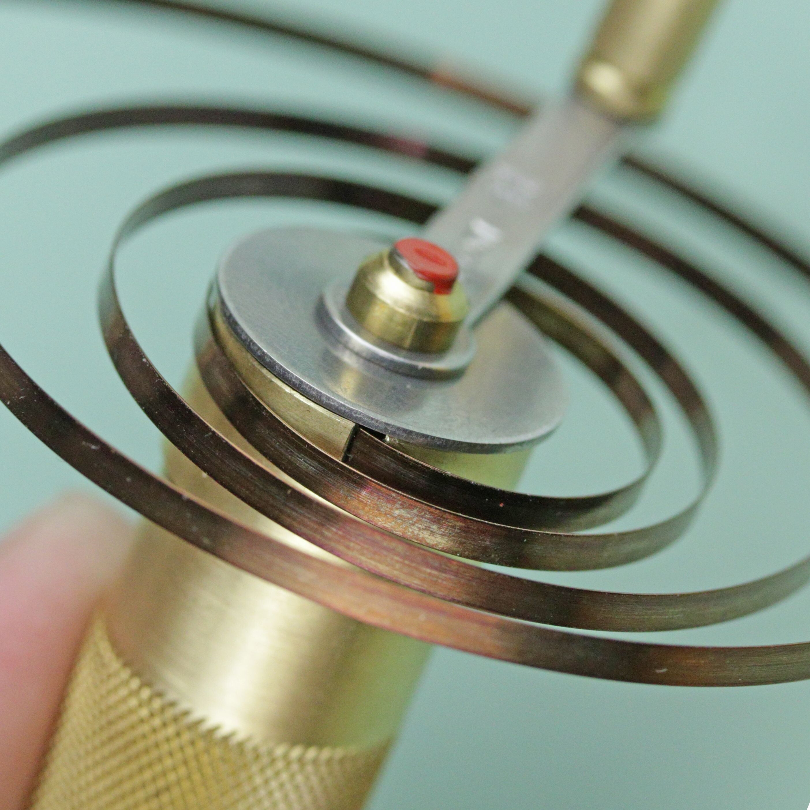

Dat is niet echt nodig. Maar het lijkt, aangezien de veer erg strak om de pin heen zit, of je misschien niet de juiste (maat) zwengel gebruikt. Ieder ā€œtonnetjeā€ in je verenwinderset, heeft een eigen zwengel (soms 2, ƩƩn voor linksom en ƩƩn voor rechtsom veren). Dus neem de juiste maat tonnetje op je tool, met de daarbij behorende zwengel.
Snap ik en als de financiƫn dat toelaten zullen er ook meer volgen! However wat vooral in jouw foto opvalt is hoe de veer netjes in de ton komt mede door de breedte van de veer.
