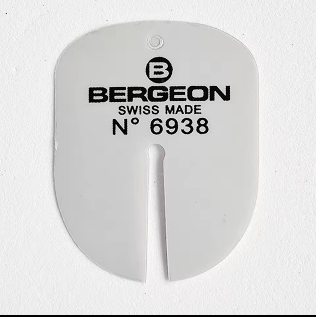

Misschien overbodig, niet vergeten plasticje ertussen als je de wijzers eraf haalt …
Denk niet dat er wijzers gemonteerd staan (volgens wat ik kan zien heeft TS enkel een binnenwerk gekocht)… men wil de minuutpijp demonteren.
In het algemeen bedoeld bij het gebruik van presto en andere wijzerafnemers
Haja, zo wel idd…
Correct en tevens juist
