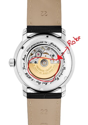

Zit er een zichtbodem in het horloge? Zo ja, kun je zien of de rotor van de automaat makkelijk of juist stroef rond gaat als je het horloge kantelt?
Als je geen zichbodem hebt, kun je horen of de rotor “aanloopt” of “sleept” wanneer je het horloge kantelt? Denk aan een licht schrapend geluid.
Als het horloge met de hand opgewonden gewoon de 38-42 uur vol maakt die het normaal zou moeten lopen, dan ben ik het eens met eerdere posts die suggereren dat het aan de rotor zou kunnen liggen, dat stil vallen bij je partner.
Mocht je vermoeden dat het beweingspatroon van je partner te statisch is, waarom draag jij het horloge dan niet een paar dagen om te zien of het verschil maakt? Als het bij haar stilvalt, maar niet bij jou, dan ligt het aan de beweging van je partner, en niet aan het horloge.
Als het bij jou ook stil valt, voel ik nattigheid.
Voor de duidelijkheid:
Wanneer dat ding draait windt het uurwerk op.
In deze FC Classic zit een Sellita SW 200-1 uurwerk, gemodificeerd door FC (rotor). Dit uurwerk zou bi-directioneel op moeten winden, wat betekent dat het niet uitmaakt welke kant de rotor op valt, hij draait altijd de veer aan:
