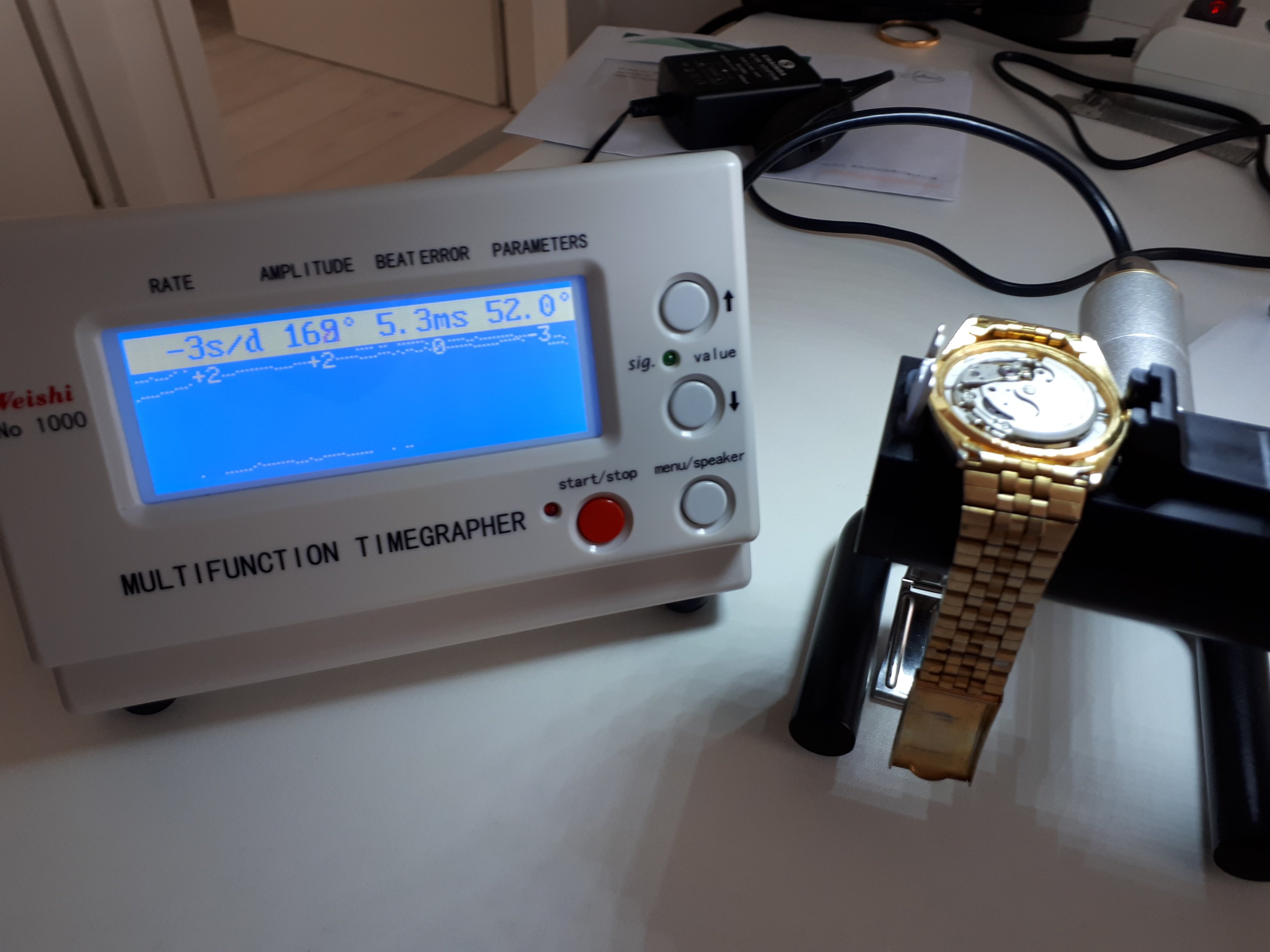

Ieder automatisch uurwerk gedraagt zich in verschillende posities anders. Op een timegrapher is dat mooi te zien. Bijvoorbeeld, naar boven gedraaid loopt hij iets te snel, naar beneden gedraaid iets te langzaam, horizontaal nagenoeg gelijk. Door de hele dag het horloge te dragen komt het voortdurend in tal van verschillende posities terecht. In goede staat van onderhoud zal elk automatisch horloge altijd iets voor of achter lopen. Loopt het horloge echter veel te snel of te langzaam dan is het tijd voor een inspectie. Ik hou mijn automatische horloges 's nachts gewoon om, maar dat is persoonlijk natuurlijk.
