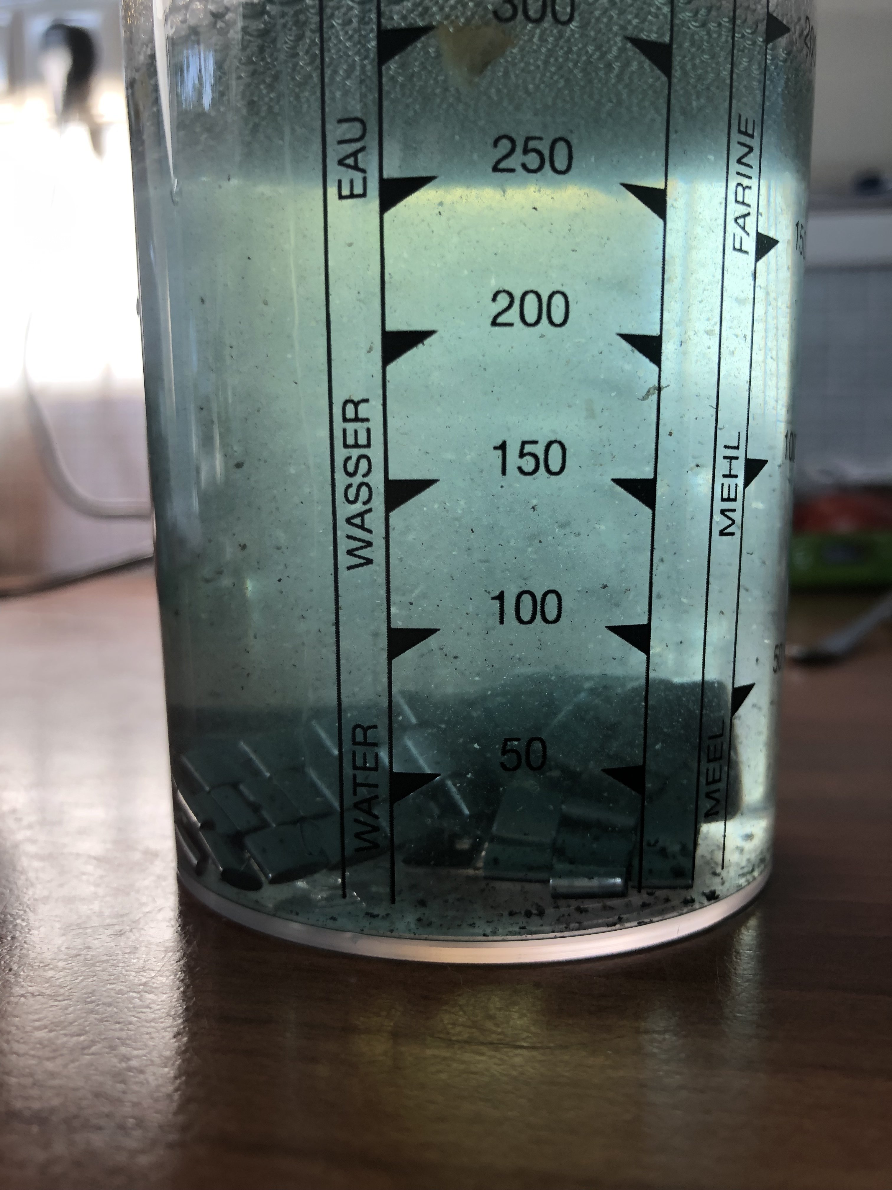

On topic, ik was een van die mensen die niet begrepen worden door @koekoek en @Climholland, tot ik onderstaande polsfoto maakte en ineens de zwarte klonten tussen de band zag zitten op de foto. Sindsdien doe ik de band (zoveel als redelijkerwijs mogelijk in losse onderdelen) in een beker Dasty en poets ik op de kasten met een zachte oude tandenborstel met een heeeeeeel bescheiden beetje Dasty gericht het vuil eraf (al mijn horloges zijn nauwelijks waterdicht).
Werkt prima volgens mij. :v:

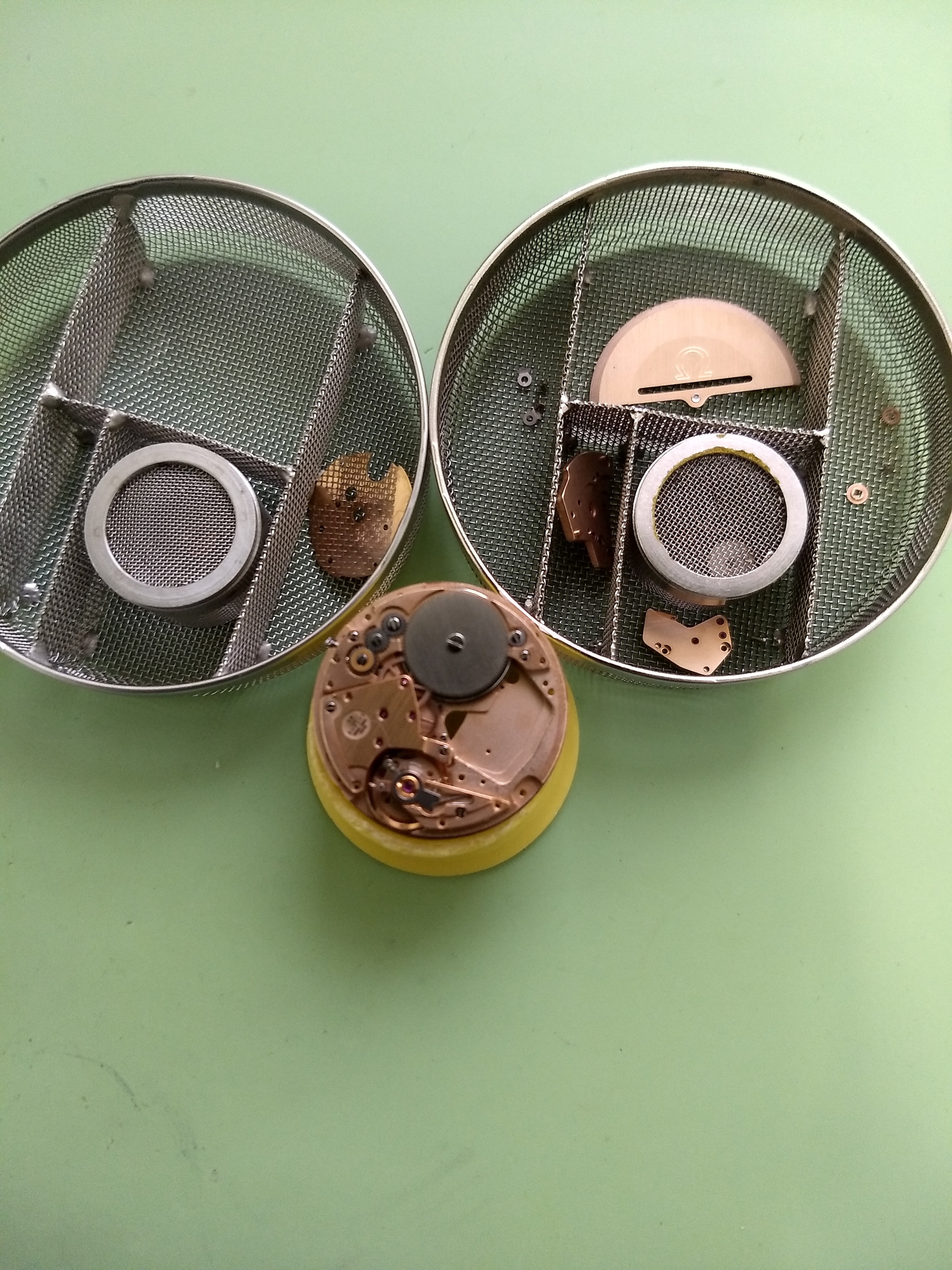

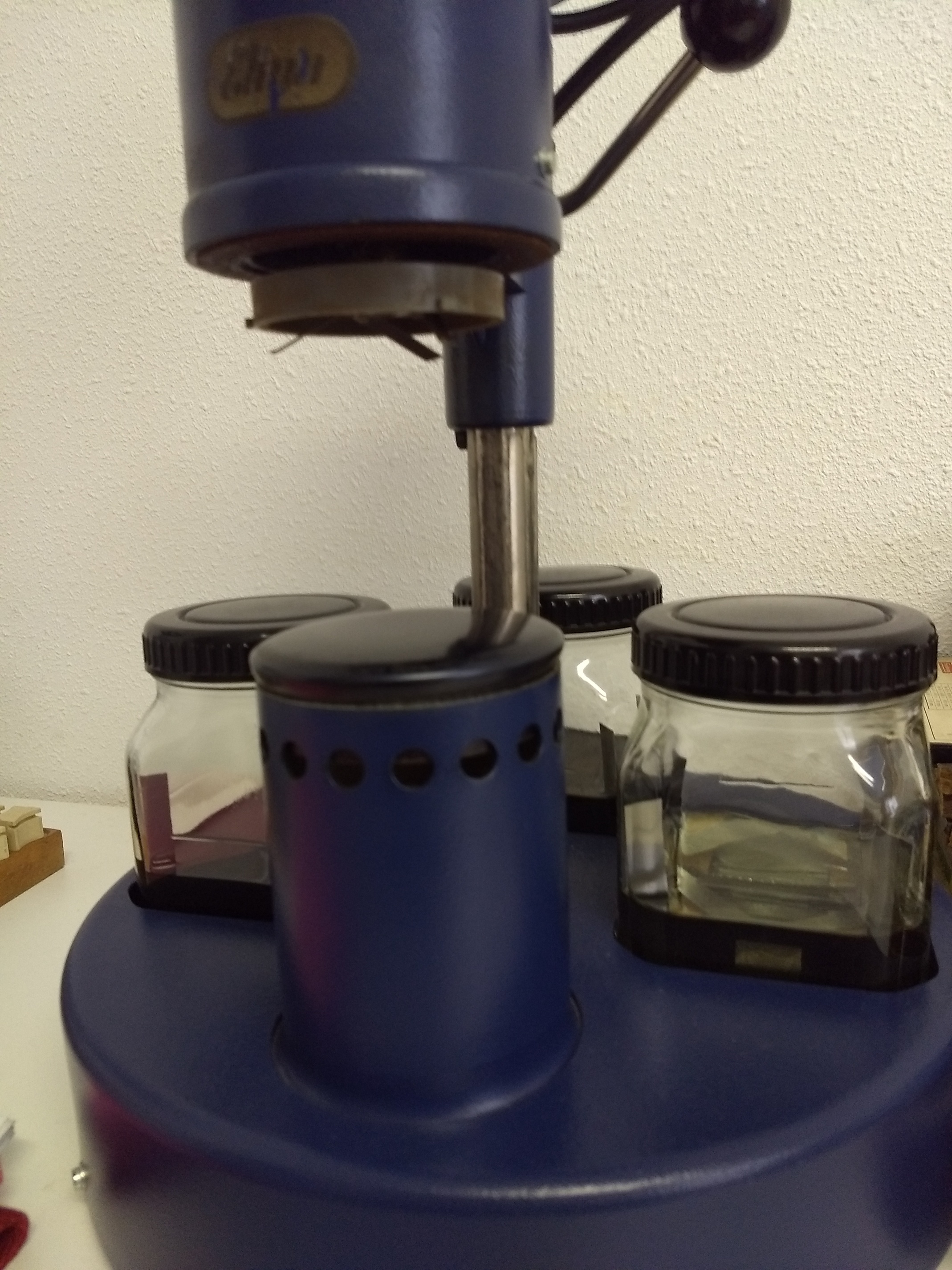

Alleen de kast en eventueel metalen band gaan in de ultrasoon uurwerken gaan inderdaad helemaal uit elkaar maar daar is weer een ander machine voor.
Deze ben ik aan het demonteren en dan gaan de korfjes straks in een houder en dan in de schoonmaak machine
