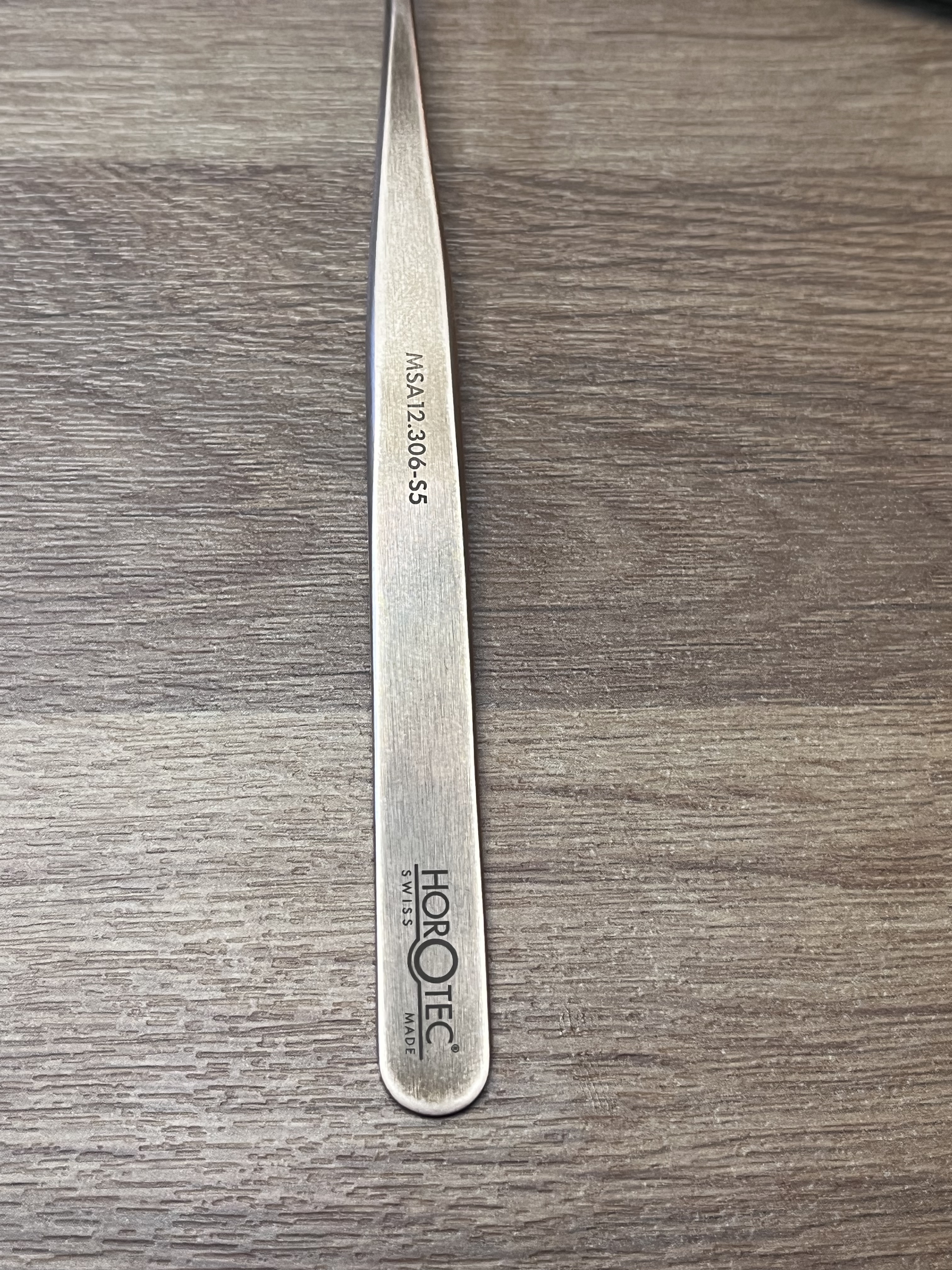

Cousins verkoopt messing pincetten voor zon 2 pond p.s. De dikke messing gebruik ik als ik wat kracht moet zetten. Denk aan arbre erin drukken. Hierdoor beschadig je de arbre niet en houd je dus wat amplitude over als je een preller wilt
. Voor de rest gebruik ik brons van horotec MSA12.306 S5 die we voor hasselt moesten kopen. Geweldig ding want hij slijt niet als een messing en maakt niet de krassen als staal. Geld dik waard als je het mij vraagt.
Voor plooien o.i.d. gebruik ik staal nummer 5. Heb nog wat andere stalen maar die gebruik ik niet zo veel. Dikke nummer 2 hooguit voor bascule veer om hem goed vast te kunnen pakken. ![]()
