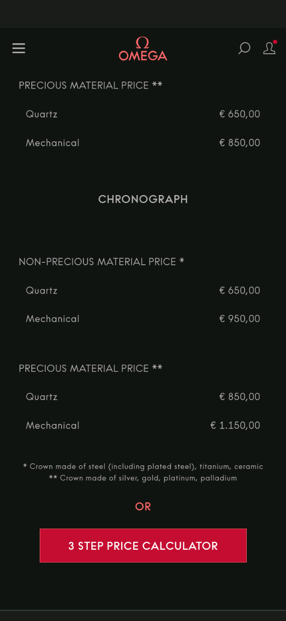

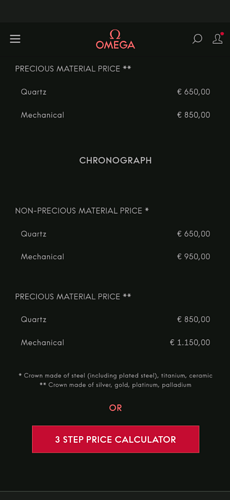

Basisprijs is 950, heb geen extra offerte gekregen. Zal nog eens zoeken of ik de nota kan vinden.

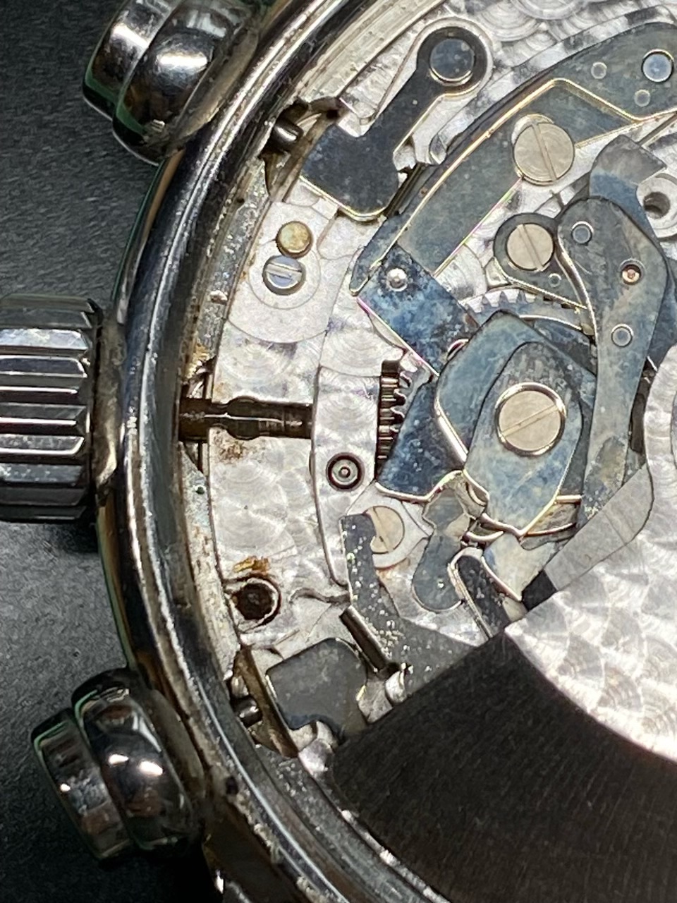

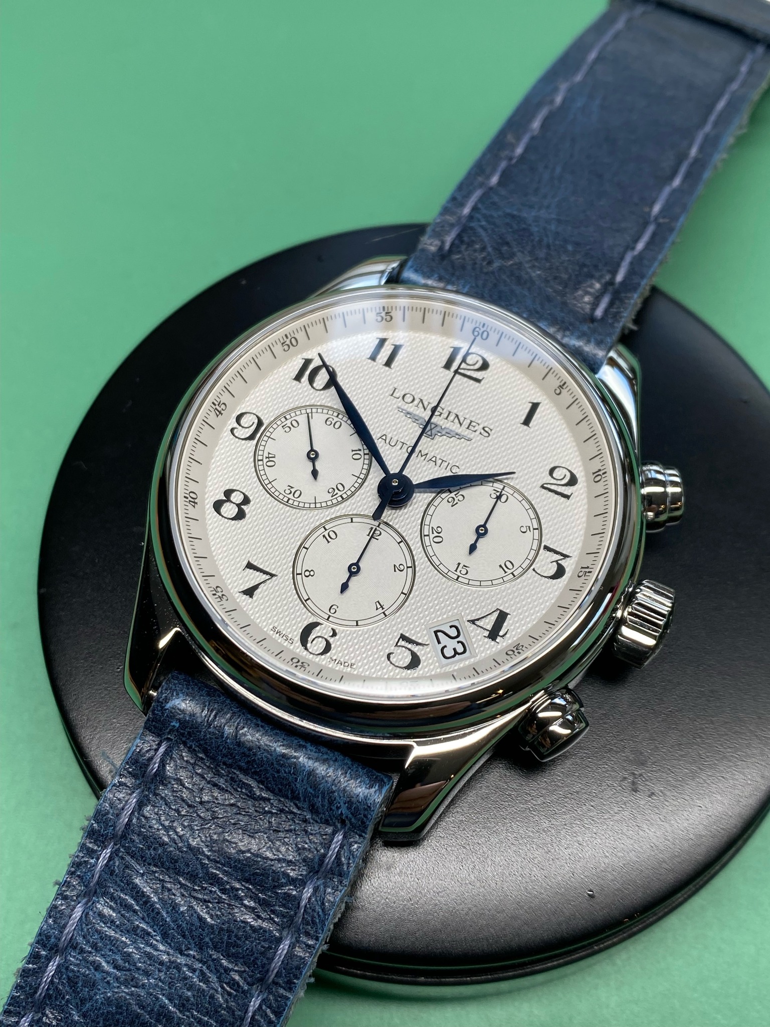

Eigenaar van deze Longines ging er ook nooit mee zwemmenâŠ
Onderhoud uitgesteld tot het horloge slecht liep.
Slecht idee, meer kosten dan nodig had geweest, moest zelfs nieuwe wijzerplaat in.
Maar het is gelukkig nog goed gekomen.
Bij die 950 euro bij Omega, zitten wijzers, kroon, pushers, pakkingen, glas (als het geen mineraal of saffier is) wijzers, enzâŠ
