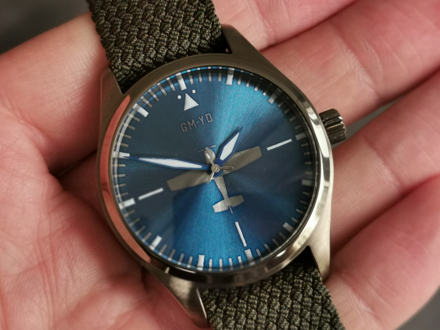

Update:
Kennen jullie hem nog? Het horloge waarbij alles wat fout kon gaan ook echt fout kon gaan?
Ik kreeg van een forumlid een link naar iemand op een buitenlands forum om via die persoon een dial te laten maken. Net toen ik me aan het verdiepen was in dat forum meldde @Barboendel zich hier en steelde de show met zijn zelfbedrukte gilt wijzerplaten.
Samen hebben we het design aangepast en het was voor hem een koud kunstje de kompasring aan te passen naar een minutenindex. Dit heeft de afleesbaarheid enorm vergroot. Om het flieger design helemaal af te maken natuurlijk een driehoekje onder de 12 uur marker en om het helemaal persoonlijk te maken heben we m’n initialen erop gedrukt. Tenminste die van m’n forumnaam, waarom ook niet
De eerste bedoeling was om dat op de vleugels te doen net als bij een echt vliegtuig maar dat werd te druk.
Ik had deze secondenwijzer al eerder gevonden maar dat paste niet op een NH35 en heb hem toen laten gaan maar @Barboendel heeft hem gewoon aangepast en er een 0,2mm tube opgesoldeerd om hem passend te krijgen.
De dial is van rvs en is gilt bedrukt. Het vliegtuig en de indices zijn dus gewoon “kaal” en alles wat wit is is lume.
De wijzers heeft ie kaal gemaakt en “geblauwt” met een blauwe inkt. Verder is de dial sunburst geschuurd en is de datumfunctie van het uurwerk verwijderd.
Al met al is ie echt helemaal naar m’n zin en is dit wat ik voor ogen had toen ik aan het project begon.
Zo zie je maar dat je soms gewoon ergens aan moet beginnen, dan komt het vanzelf wel goed.

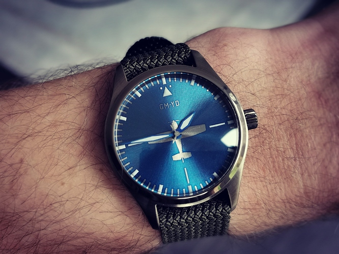

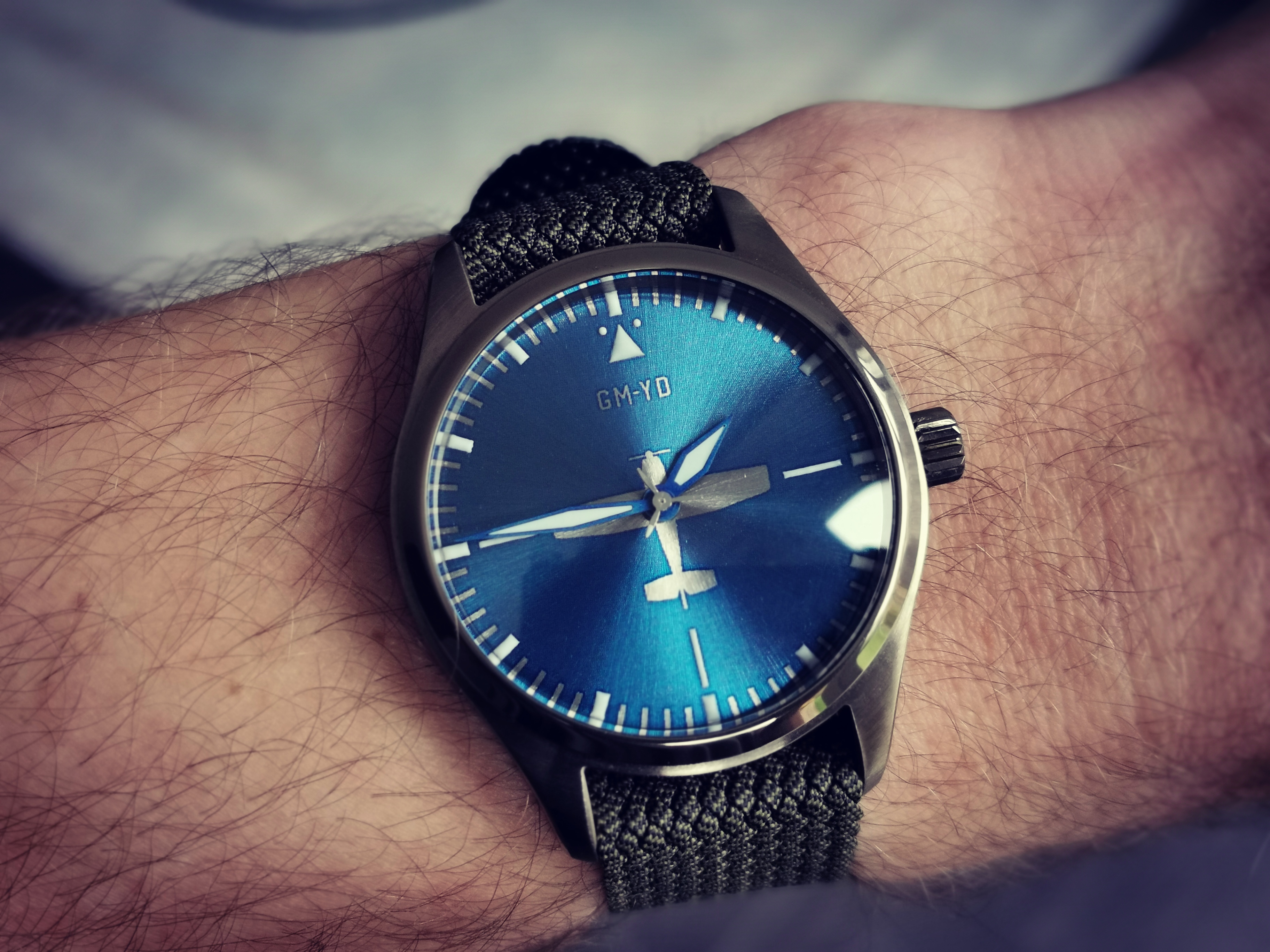

En dan nu plaatjes:
