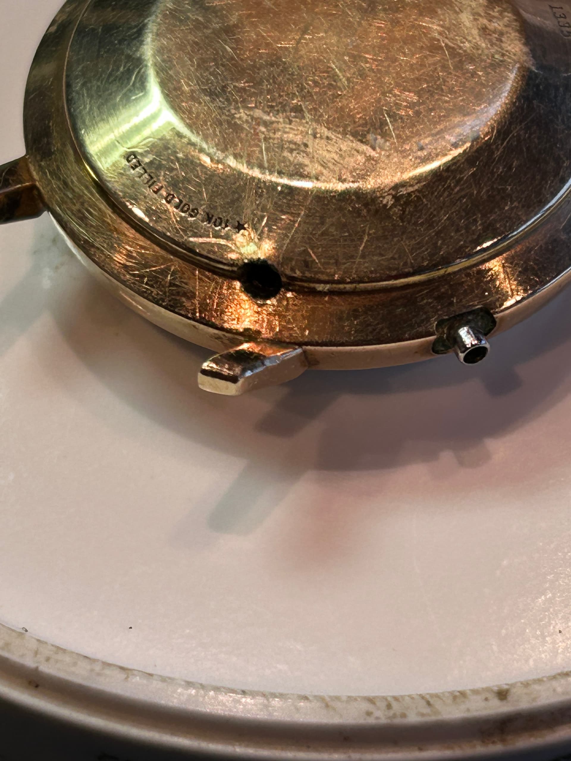

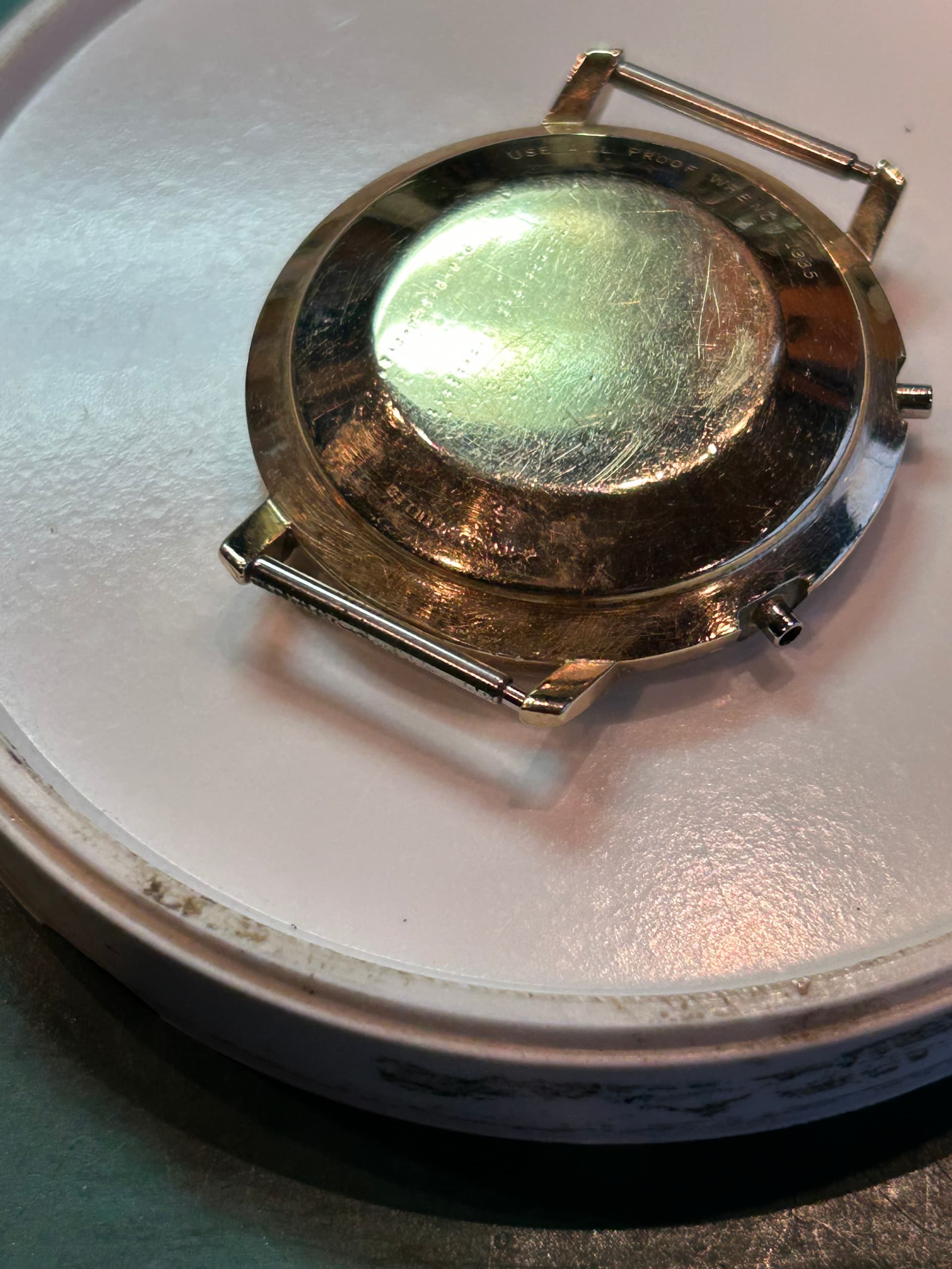

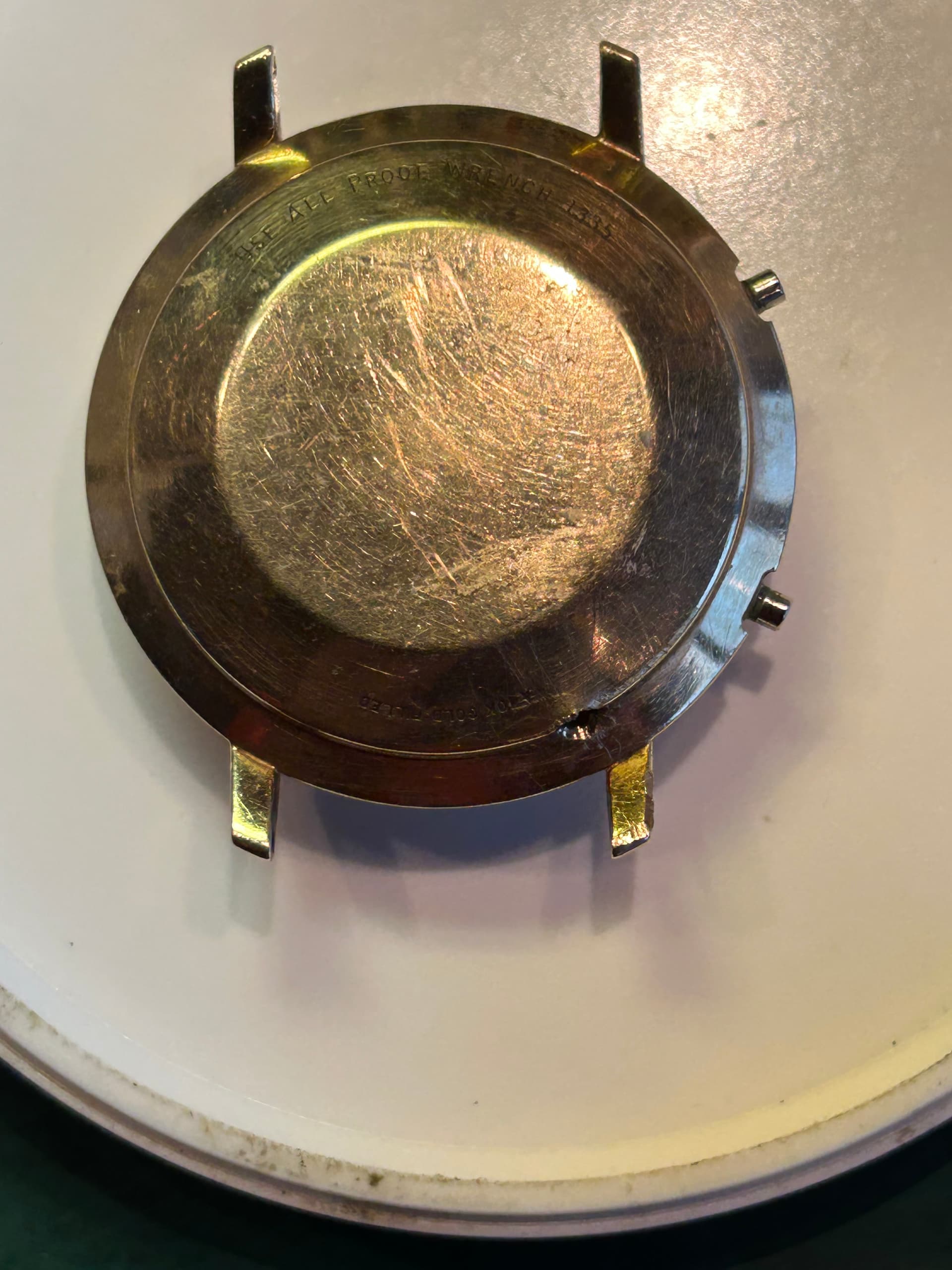

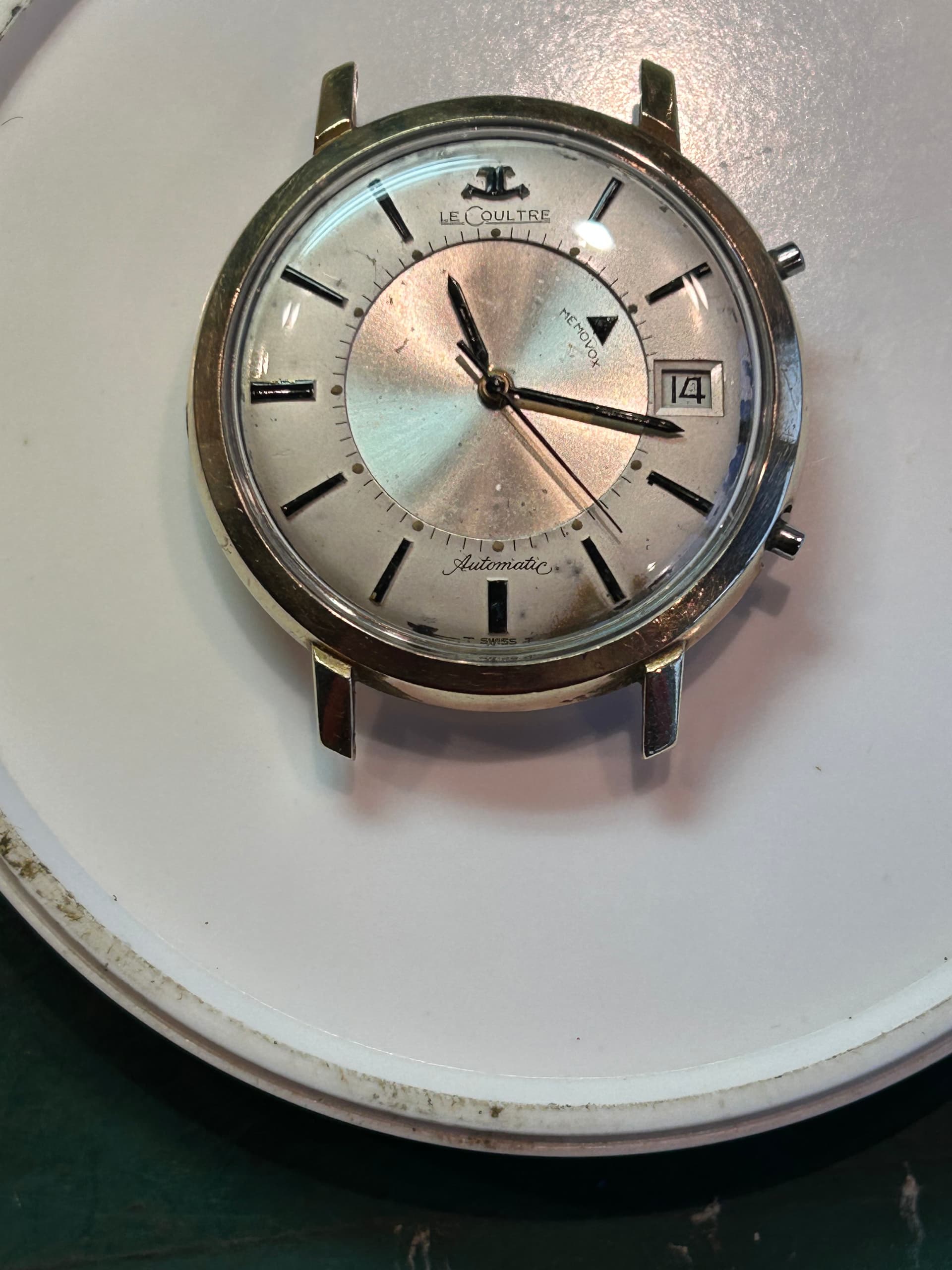

Ik kreeg een paar jaar geleden ook een horloge bij mij aangeboden om te repareren.
Een hamer automatische leCoultre K825. Een iconische collectors item.
Deze heer had het horloge weggebracht naar een juwelier die er niets mee kon en het door zou sturen naar een horlogemaker die voor hem werkte, volgens de juwelier.
Het kwam weer terug bij de juwelier met de opmerking dat de horlogemaker het niet kon repareren. Meer werd er niet bij gezegd.
Tja de man kreeg via kennissen de info dat ik nogal thuis was in het repareren en restaureren van leCoultre Memovox horloges en kwam dus bij mij uit.
Hij vertelde het verhaal en vroeg mij of ik iets voor hem kon betekenen.
Wel, ik vertelde dat ik wellicht iets voor hem kon doen en kreeg het horloge wat hij nog in zijn jaszak had in mijn hand gedrukt.

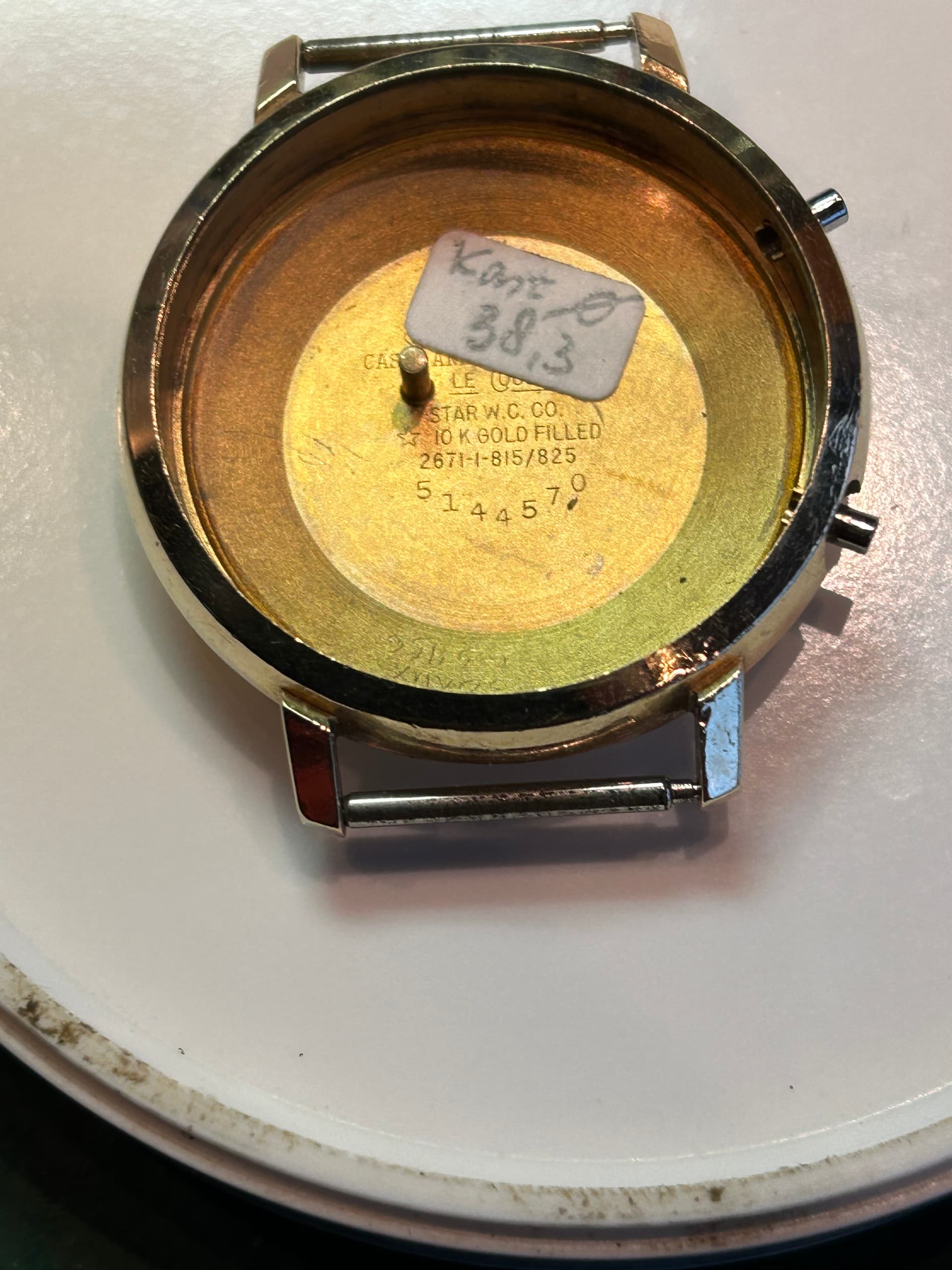

Tja, ik bekeek het horloge en zag direct dat er iets niet klopte, wat was het geval, iemand, vermoedelijk de juwelier of zijn “horlogemaker” had getracht om met een schroevendraaier de achter deksel open te breken. Dat lukte kennelijk niet en werd gezegd dat hij het niet kon repareren.
De goede man had ook nog niet geconstateerd dat de kast aan de achterkant door die schroevendraaier was vermoord.
Zie hier de foto’s en hoe een kast er in werkelijkheid uit moet zien. het uurwerk gaat er met name aan de voorkant uit.
Je had dat gezicht van die man moeten zien, volledig uit het veld geslagen.
Wel, om het verhaal af te maken, ik heb het horloge zonder problemen kunnen repareren, gelijk een service beurt gegeven en een andere kast aan hem verkocht die ik nog in mijn JLC memovox K825 kasten laatje had liggen. En in dit geval een zeer gematigde prijs gevraagd voor mijn werk en de onderdelen. Probleem opgelost. De man zeer gelukkig.

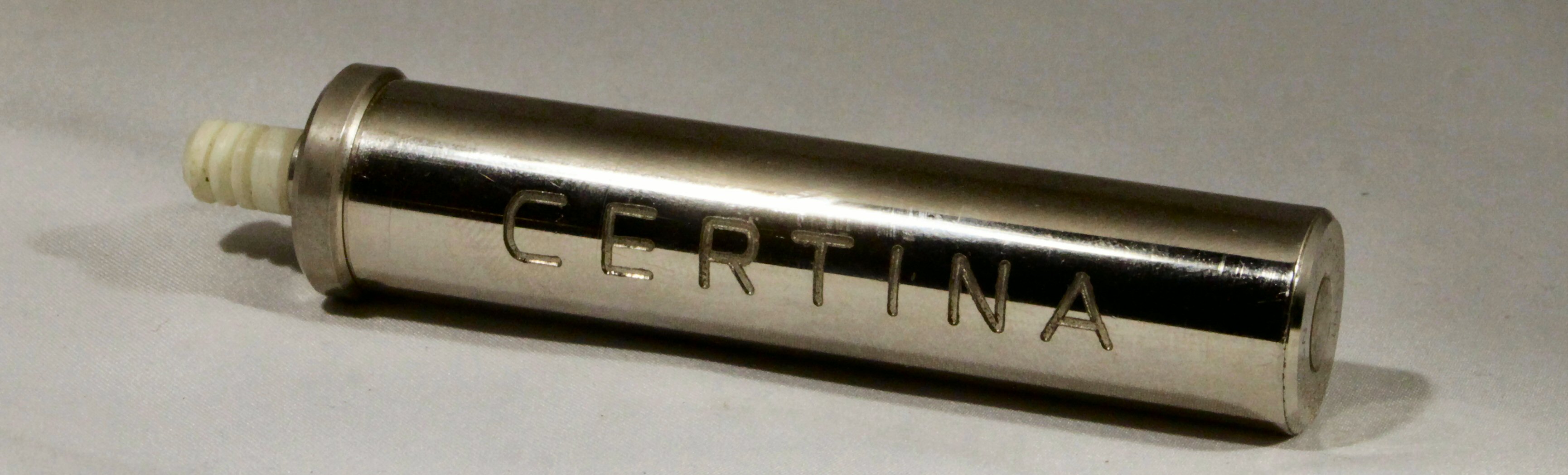

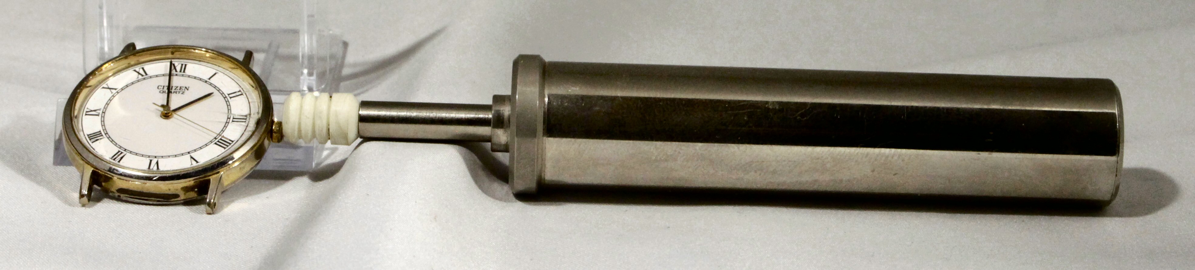

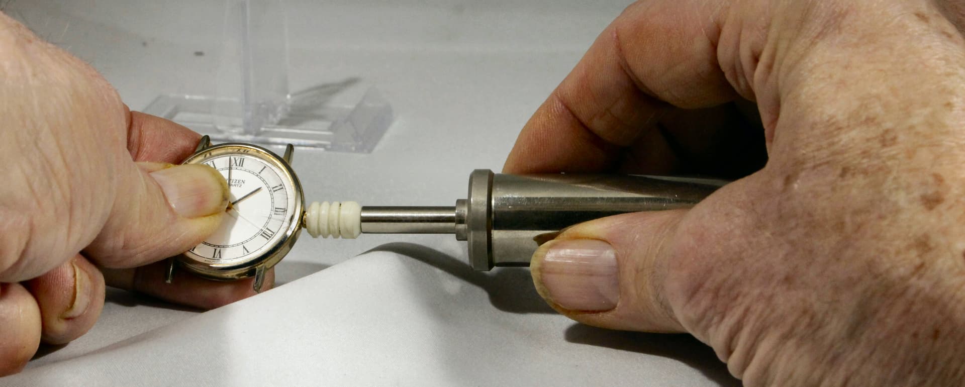

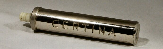

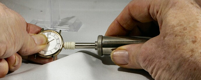

Een volgouden Eterna Quarz horloge met een zgn. monocoque kast, dus geheel gesloten, uit één stuk. Voor een batterijwissel moet het uurwerk daarom aan de voorzijde uit de kast genomen worden. In de situatie bij dit horloge was het niet zo erg als bij OP, maar de ‘horlogemaker’ die hier de klus had gedaan leverde wel het horloge terug met een gescheurd glas.
Commentaar: “Tja meneer, als zo’n glas wat ouder is kan er bij het uitnemen of terugzetten wel eens een scheurtje ontstaan. Dat risico is er altijd.”
Op mijn vraag welk gereedschap hij daarvoor dan gebruikte kreeg ik als antwoord: “Professioneel gereedschap, meneer! Ik zal het u laten zien.” Hij kwam vervolgens uit zijn werkplaats terug in de winkel met een heuse Bergeon glas klem! Wow! Voor een lentille glaasje dat zonder uitstekende rand in de kast geperst zit?
Van het pompje om bij deze constructie het glas met overdruk uit het kastje te ‘blazen’ had hij nog nooit gehoord. Deze horloges hebben een tweedelige tigue/opwindas, die met een speciale klem of met de nodige ervaring uit de kast getrokken kan worden. Op de tube die dan leeg is past een pompje dat lucht blaast in de kast zodat het glas er zonder schade uitspringt. Dan kan het uurwerk er uit, de batterij vervangen en het uurwerk en de opwindas er weer in. Het glaasje wordt dan vervolgens met een glazenpers er weer in terug gezet.
Pijnlijk: Zijn ook in de zaak werkende echtgenote, die (naar mij later bleek) de èchte horlogemaker bleek te zijn, had mee gekeken en geluisterd en zei: “Wat vervelend voor u meneer, wij gaan het in orde maken met een nieuw glaasje”. En: “Zo’n pompje hebben we wel hoor. Wacht U maar even, het is zo gebeurd”. Binnen 10 minuten kreeg ik het horloge terug met een nieuw, gaaf glaasje. Haar man stond er naast. Zich te schamen. Met een rood hoofd. En ik met kromme tenen. Maar ik dacht wel: gelukkig heb je weer wat geleerd. Eind goed al goed en Mw. Lexaf kwam er gelukkig zonder verdere schade aan haar gekoesterde gouden horloge vanaf…
En ze leefden nog lang en (hoop ik) gelukkig.
Overigens… ik ben na dit incident ooit bij toeval in het bezit gekomen van zo’n pompje. Dus sinds die tijd geen problemen meer. Ik kan het nu gewoon zelf.
NB: het horloge op de voorbeeld foto hieronder is een sloopexemplaar, alleen gebruikt om de foto te kunnen maken. De Eterna van Mw. Lexaf zit gewoon veilig in haar etui.
