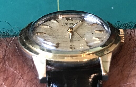

kleine update over m’n nieuwe daiy cq dresser, op basis van de kennis van nu.
Movado classic dress watch
s/n op kast: 7611
Uurwerk: in-house Movado cal. 436
specs: 18.000 bph – 28 jewels – Rotor Automatic – SCD (direct centre seconds)
note:
a) Identificatie op basis van bijgeleverd foto van leverancier.
b) Zekerheid nadat kast geopend is en de ingeslagen nummers – teksten – beeldmerken gezien zijn (planning: eerste week Juni 2021)
c) cal. 436 werd door Movado tussen 1958 en 1960 gebruikt.
d) (on)nauwkeurigheid: + 45 sec./24h
e) onderhoudsgeschiedenis onbekend.
Kast:34 mm Taubert Frėres / François Borgel, type ‘UFO’ 18k (18/24) gold capped stainless steel
patina: conform leeftijd
Screw back: Taubert Frėres / François Borgel Decagonal stainless steel (gelijk aan Patek Philippe 565)
patina: conform leeftiijd horloge + enkele krassen
Wijzerplaat: gold Arabic & Stick markers – Sword hands – Central seconds hand – tritium dots
patina: conform leeftijd horloge
Glas: Plexi
Horlogeband: Hirsch ‘crocograin’ zwart leder
patina: nieuw
Opmerkingen: zeer uniek exemplaar, aldus leverancier.

Vandaag m’n UFO opgehaald, uiteraard gevraagd wat nu precies de oorzaak van het stilstaan is.
Dat en wat er nu precies kapot is en dus vervangen moet worden kon niet verteld worden. Verder dan: ‘gebrekkig & slecht onderhoud in het verleden’ en ‘tandwielen zijn niet meer te krijgen’ kwam de charmante dame niet. Erg teleurstellend, had na ruim 14 dagen wachten in ieder geval een wat diepgravendere diagnose verwacht.
Maar goed bij mij is het glas altijd tenminste halfvol en er zijn meer uurwerkspecialisten binnen fietsbare afstand van Tungelder.
En zo fietste ik terug naar Weert waar een conculega van Eric te vinden is.
Deed daar m’n verhaal, waarbij de beste man bij het horen van de naam Movado en het zien van het uurwerkje helemaal opbloeide. Hij merkte wel op dat een van de wijzers afgebroken en wel doelloos onder in het glaasje rondspartelde [had m’n UFO met functionerende wijzers in Budel-Dorplein afgegeven en, stom genoeg, in goed vertrouwen het horloge zonder te checken weer in ontvangst genomen]
Hij bevestigde het verhaal dat onderdelen voor dergelijke uurwerken slecht verkrijgbaar zijn.
Maar na een eerste globale inspectie [o.a. een vergane pakking en dus wat vochtplekjes] heeft hij er wel vertrouwen in [passende pakkingen en vervangende wijzers zijn op voorraad] dat het uurwerk, binnen acceptabele toleranties, weer aan de gang te krijgen is. Beloven deed hij uiteraard nu nog niets. Na het uitbouwen van het uurwerk en een uitvoerige inspectie komt hij met z’n oordeel; advies en bijbehorend prijskaartje.

De tijd stond letterlijk stil en ik weet nu wat de frase “bij ons is de servicehistorie onbekend” kan inhouden. Want de uiteindelijke diagnose was ontnuchterend:
Een uitgesleten rotoras, wat versleten raderwerk en roestvorming door het ontbreken van een ordentelijke pakking waren er de oorzaak van dat m’n UFO me slechts 2x per 24 uur kon vertellen hoe laat het nu eigenlijk precies was.
Vind dan maar eens een horlogemaker die er een uitdaging in ziet om een meer dan 60 jaar oud horloge in een dergelijke staat weer in ere te herstellen. Na een blauwtje gelopen te hebben in een naburig Brabants dorp [hij zag er geen brood in om zelfs maar diagnose te stellen] vond ik er eentje in Weert, praktisch bij mij om de hoek zelfs:: John Beelen Uurwerkreparaties.
Alleen die onderdelen, dat was nog wel even een dingetje. Maar gelukkig vond John in z’n netwerk een onderdelen leverancier die nog originele Movado onderdelen en zelfs complete Movado uurwerkjes op voorraad heeft liggen. De offerte welke ik vervolgens ontving was alleszins redelijk en zo keerde gisterenmiddag m’n UFO weer terug aan m’n linkerpols. Ze kan me nu, in blakende conditie, 24/7 vertellen hoe laat het is.
De roestvorming is weggewerkt; de uitgesleten rotoras & wat radertjes & de wijzers zijn vervangen met originele onderdelen; het uurwerk is na een algehele onderhouds beurt volgens de fabrieks specificaties afgesteld en de deksel is voorzien van een nieuwe pakking.
Het heeft al met al een 2 maanden geduurd maar het was het wachten meer dan waard. Ben erg gelukkig en blij met het eindresultaat. En in tegenstelling tot de mening van de ORIS experts uit Budel Dorplein blijkt uiteindelijk de sop de kool meer dan waard te zijn.

Daarvoor was het echter wel nodig om m’n UFO tot een wat rustiger tempo te manen. Na een tiental dagen dragen legde ze het metrische uur in [gemiddeld] een 3.602 seconden af.
Net binnen de fabriekstoleranties uit de tijd dat het Caliber 431A ‘state of the art’ was. Maar deze zestigplusser moest anno nu toch zeker en vast beter kunnen, dus terug naar John.
Met, logischerwijs, het verzoek om te kijken of het mogelijk was om haar nog wat fijner af te regelen. En daar draaide John z’n hand niet voor om. We zitten, na een paar weken, nu op gemiddeld een –30 seconden per 24 uur [draag m’n UFO dagelijks een 18 uur terwijl ze resterende tijd op het nachtkastje van haar rust geniet] en dat is voor mij accuraat genoeg.

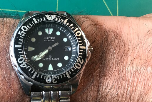

Het is nu aan m’n horlogemaker om m’n duikert & m’n chronograaf weer kraakhelder en onvervormd de juiste tijd te laten weergeven.
Blijven er nog 2 zaken over waar ik nog niet helemaal uit ben: a) het patina op de wijzerplaat van m’n UFO en b) de wear & tear op het bezel van m’n duikert.
Zoals ik er nu in sta vind ik in beide gevallen deze ‘imperfecties’ de resp. horloges juist dat beetje extra karakter geven. Achter elke imperfectie schuilt tenslotte een verhaal.

Aan de wijzerplaat niets doen, wordt meestal alleen maar erger als je er aan gaat klooien. Weet ik uit ervaring.
@lassale
dank voor je advies, zoals getikt: zo sta ik er ook in.

Het heeft, al met al, een 6 weken geduurd vooraleer m’n chronograaf en m’n duikert terugkwamen van m’n horlogemaker. En ik moet tikken: het resultaat mag er zijn. Ze zien er zo, met hun nieuwe glaasjes, weer tadellos uit. Ze kunnen er op deze manier weer jaren tegen.
Onder het motto ’ no gain without pain’ kostte John het plaatsen van het saffieren glaasje in m’n duikert de nodige hoofdbrekens. T’ is namelijk een zog. ‘monocoque’ kast en de ‘van dik hout zaagt men planken’ aanpak van Harry [ @Lasalle ] om het glaasje te vervangen bezorgde m’n ambachtsman zeer veel hartzeer. Maar het is hem uiteindelijk gelukt, dus eind goed al goed.
What’s next kan je je nu gevoeglijk afvragen, heeft het HF virus me nu volledig in haar grip? .
Nou nee, ik denk dus weinig want m’n kwartet horloges verkeerd nu in de conditie die ik voor ogen had.
We gaan, horloge technisch, alvast in winterslaap. Wel met 1 oog loerend in het blauwe gedeelte want je weet immers nooit of daar voor m’n ‘UFO’ nog eens een fraai verguld 16 mm milanaise bandje voorbij komt.
Hahahaha, maar is wel de manier. De Citizen kan best tegen een stootje en ziet er nu weer keurig uit. Leuk om te lezen dat het allemaal gelukt is uiteindelijk. Veel plezier ermee.
