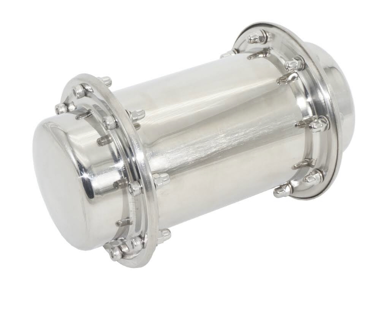

Edit: vooruit nog een OT reactie. Is een Anti-corrosie waterdichte tijdcapsule wat voor je?

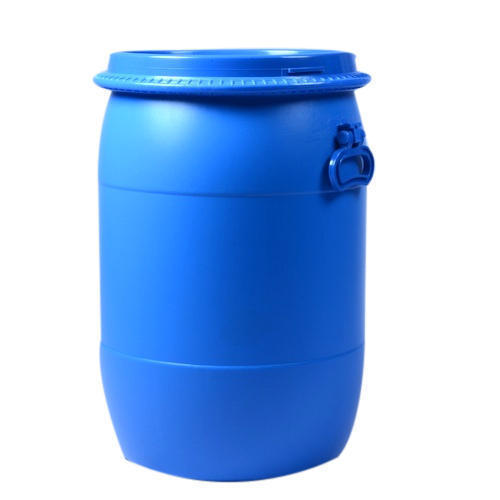

Mocht je het plan hadden het horloge in de grond te stoppen (waar gaat dit over eigenlijk) heb ik nog een tip…
imagehttps://5.imimg.com/data5/PO/IW/MY-25128811/full-open-top-plastic-drums-500x500.jpg
