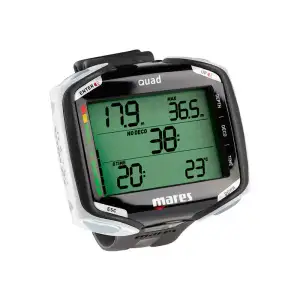

Als je gaat duiken dan heb je een echt duikhorloge nodig.
