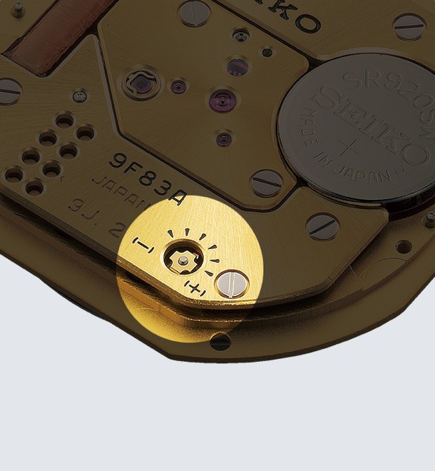

Wellicht hier?
Bevat nog steeds dezelfde 9F62 als elke andere SBGX. Ik zou een mailtje sturen naar Seiko Nederland / Grand Seiko om een verzoek voor een beurt in te dienen en te vragen of je lokale AD 'm op kan sturen, om vervolgens gewoon via de Seiko AD dat ding naar Schiedam te laten bonjouren.

Hij verliest ongeveer 5 seconden per minuut, is het aannemelijk dat het aan die regulator ligt die eerder in the thread werd doorgestuurd?
Bizar voor een kwarts, tikt de secondewijzer wel regelmatig?
Ja , maar het rare is dat die na het vervangen van de batterij de end of life indicatie gaf, twee keer tikken per seconde. Lijkt dus ergens niet iets goed te gaan met de batterijspanning…althans, dat was mijn redenatie
Yep, dit duidt op een lege batterij. Welk merk batterij heb je erin gezet? Ik heb slechte ervaring met nieuwe goedkope merken zoals Energizer, Renata etc.
Maxwell, sr920sw uit mijn hoofd. Moet ik wel bij zeggen dat het probleem daarvoor al was, batterij geprobeerd te vervangen, en toen liep die nog steeds achter én gaf die de EOL
Heb je een kwarts tester? Daarmee kun je controleren of de spoel van het uurwerk goed aangestuurd wordt met piepjes die exact elke seconde moeten klinken.
@PT_Seiko ?
Het punt is: de frequentie van een kwarts kristal kan niet veel wijzingen door lage batterij spanning en een digitale deler is een deler waarvan het deeltal niet kan wijzigen.
Dus blijft over dat de spoel te weinig energie levert om de wijzer te bewegen en die slaat stappen over.
