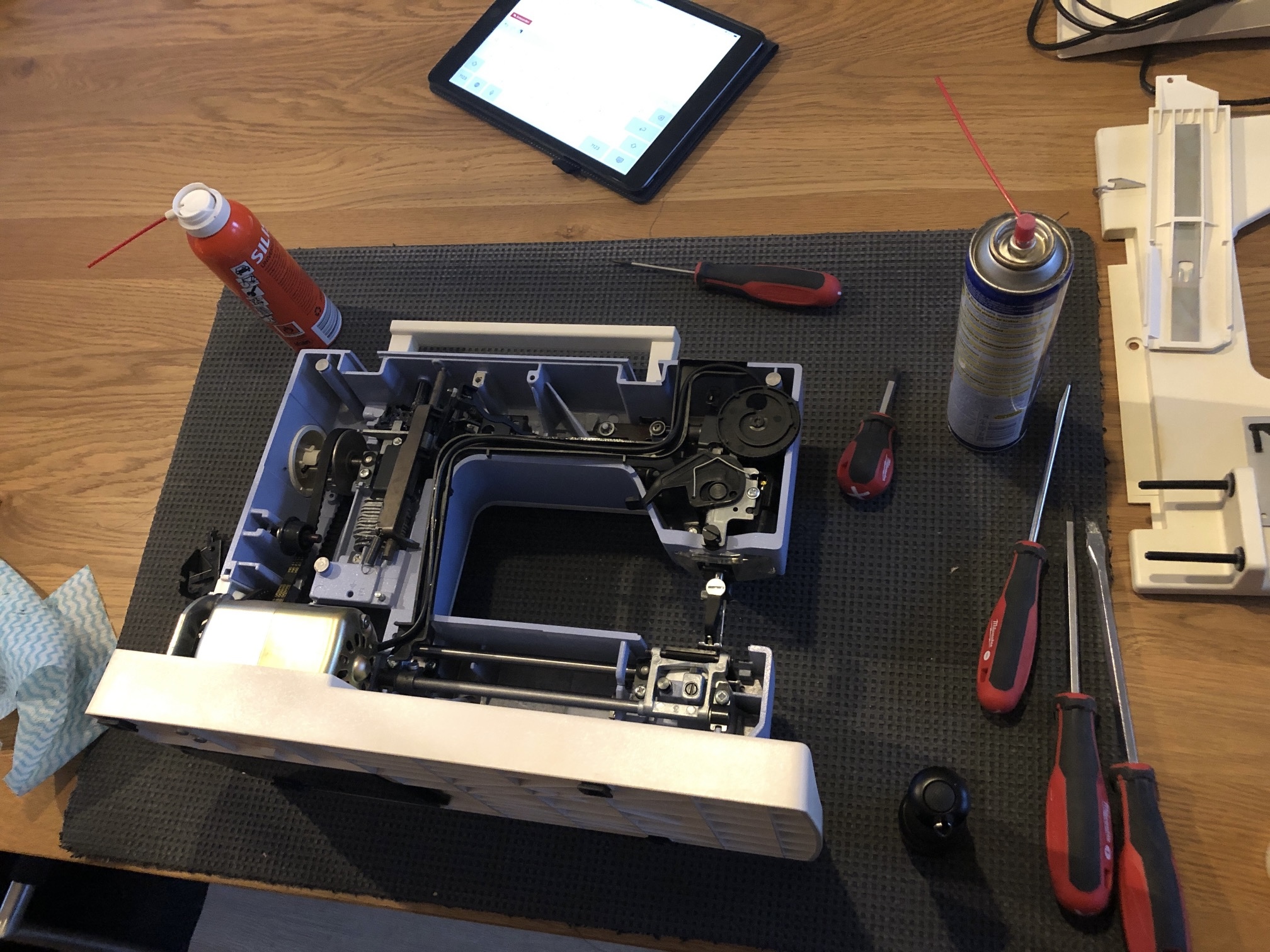

Ik heb al ondekt dat het terugverende palletje van de steekkiezer en die van de steeklengte beide helemaal vast zitten door opgedroogde smering.
Schijnt vaker voor te komen maar dankzij Youtube filmpjes weet ik waar ik het moet zoeken.
Wordt nu aan gewerkt om het gangbaar te krijgen :sweat_smile:
Het begint bij een doosje en voor je het weet eindigt het, via het smeren van een naaimachine, met de verbouwing van de zolderverdieping :rofl:
Even serieus: leuk om te volgen. Ik ben benieuwd naar het eindresultaat.
Beetje WD40, siliconenspray en af en toe lokaal verhitten en dat een paar keer herhalen heeft alles weer gangbaar gemaakt.
De naaimachine doet het dus weer dus de bovenverdieping hoef ik gelukkig niet te slopen … ook niet uit frustratie :rofl:
Nu kan ik gelukkig weer verder met waar het allemaal om begonnen wat … het horloge kistje.
Ik kan nu eindelijk een normale steeklengte kiezen ipv dat die op standje micrometer blijft staan.
De U onderin is net gedaan met 2 verschillende standen … bovenin was van gisteren en ook het enige wat die deed.

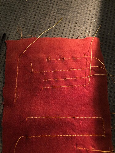

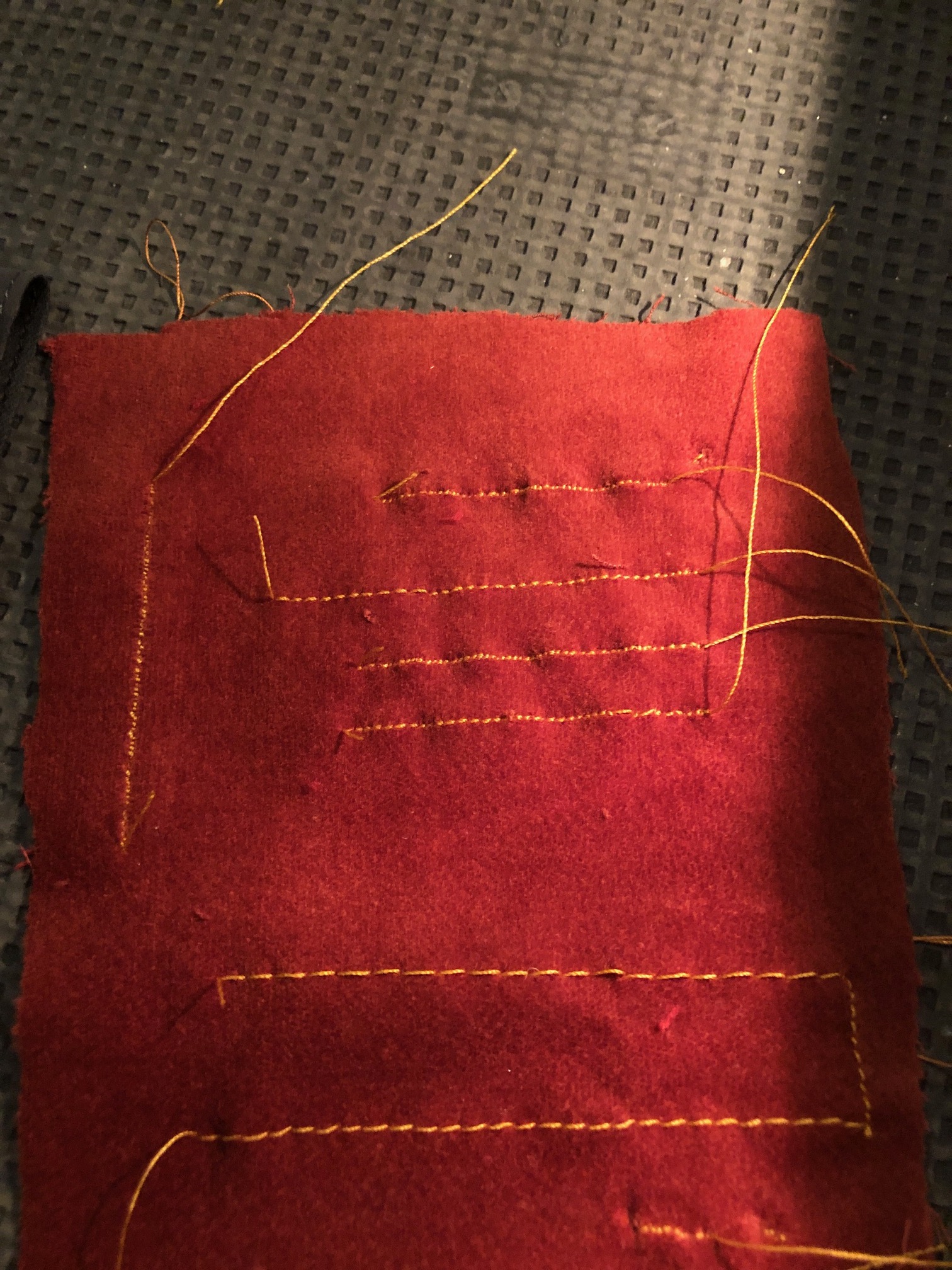

Ondertussen begin ik er wat gevoel voor te krijgen :sweat_smile:
Een paar proefstukjes gedaan met verschillende instellingen, soms zit het stiksel wat strakker op/in de stof maar niet elk combinatie geeft een goede uitkomst want soms loopt op de achterkant alles zowat in de soep.
Ik heb de stof eerst op karton gelijmd zodat de stof niet meer kan stretchen anders duw je de stof vooruit als een sneeuwschuiver.

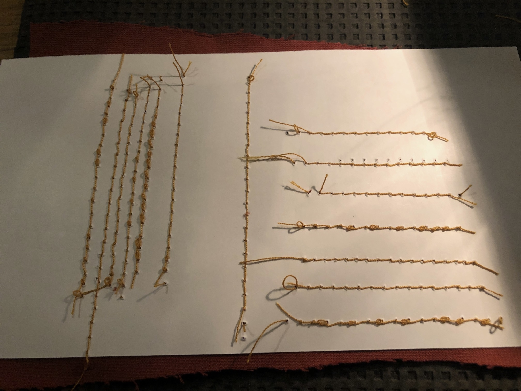

De zichtkant lijkt overal best netjes maar de achterkant laat pas zien of het echt goed gestikt is:

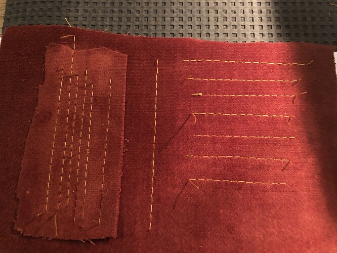

Ik wilde proberen of ik een beetje diepte in de stiksels kan krijgen zoals je vaak zie met ruitjespatronen:
Ik had gisteren al wat geprobeerd met een stuje badstof erachter maar dan is het erg moeilijk om het wel strak te houden.
Twee laagjes normale stof op elkaar geeft verder weinig extra’s zoals hierboven ook te zien is :roll_eyes:

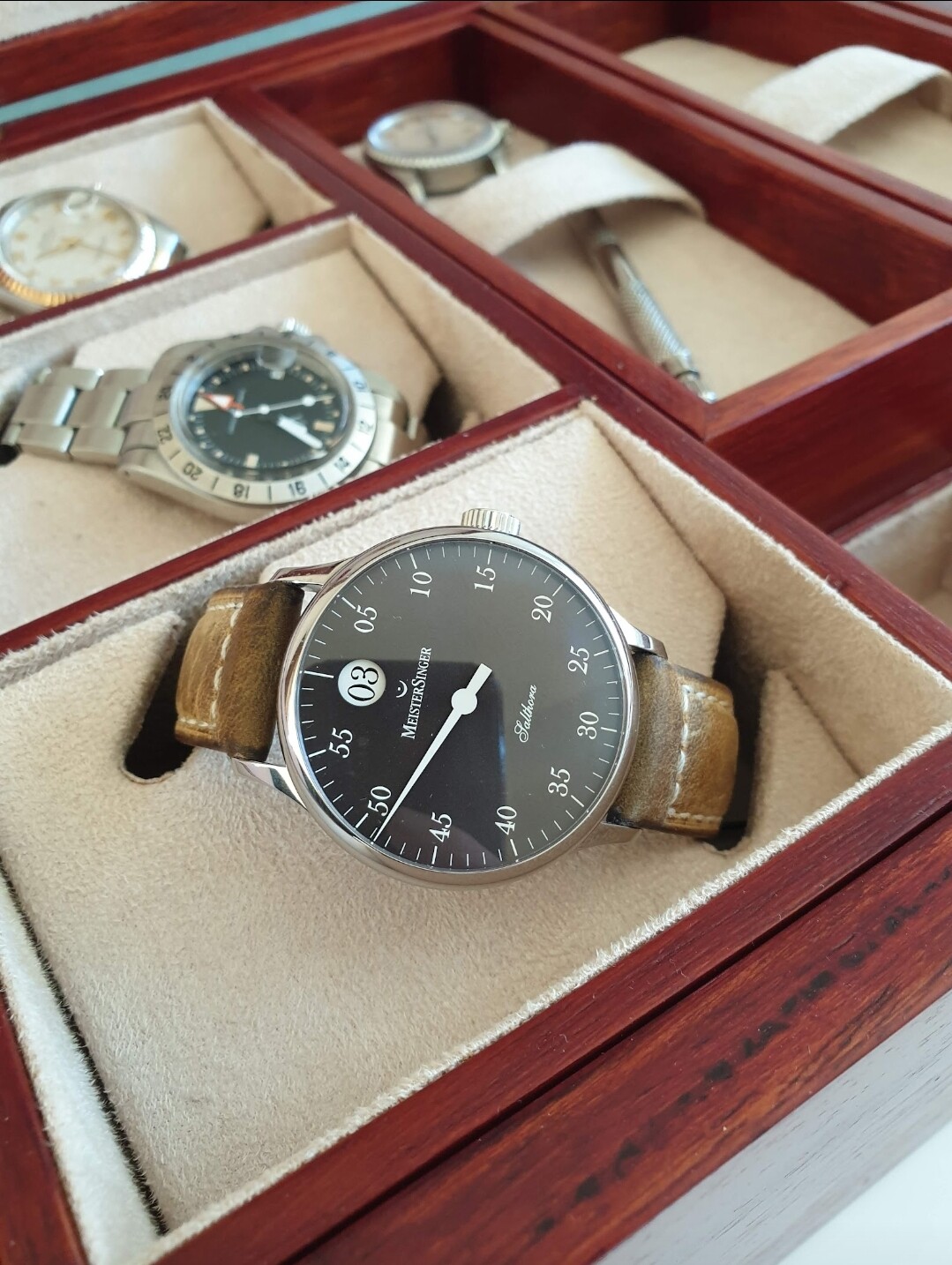

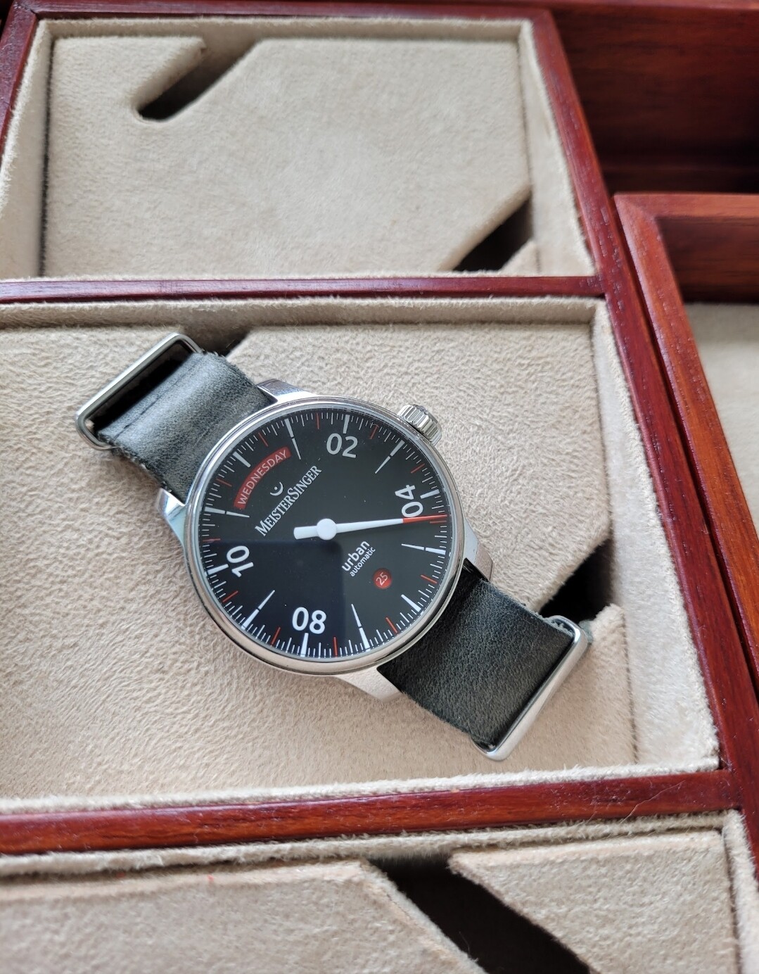

Wat ik eigenlijk nooit zie, maar zelfs wel fan van ben, zijn de ‘kaartjes’ zoals ik die heb. Ik heb kleine polsen dus kussentjes zijn niet ideaal. Ze werken minder met stugge leren banden maar daar heb ik weer andere vakjes voor. Uit het archief:
wat een slimme en interessante optie!
Ook zelf gemaakt ?
Ziet er zeer goed uit :+1:
Nee, helaas. Ooit hier van een forumlid gekocht. Is gemaakt door ene Donerix.
Geïnspireerd door Rolex gok ik.
