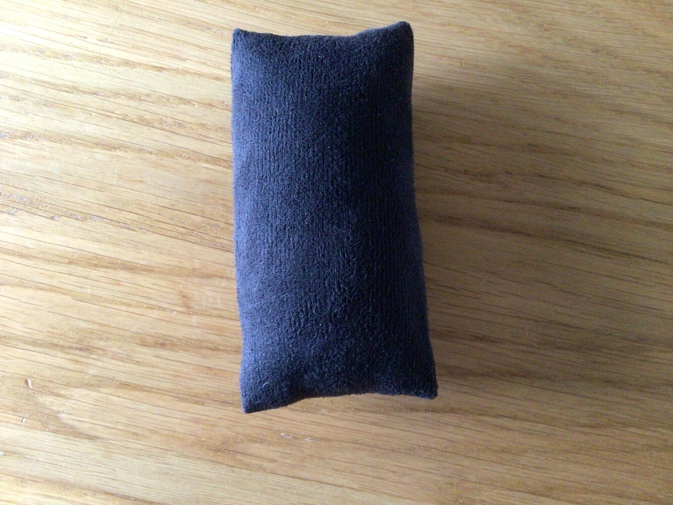

Dat soort kussentjes zijn inderdaad makkelijk te maken.

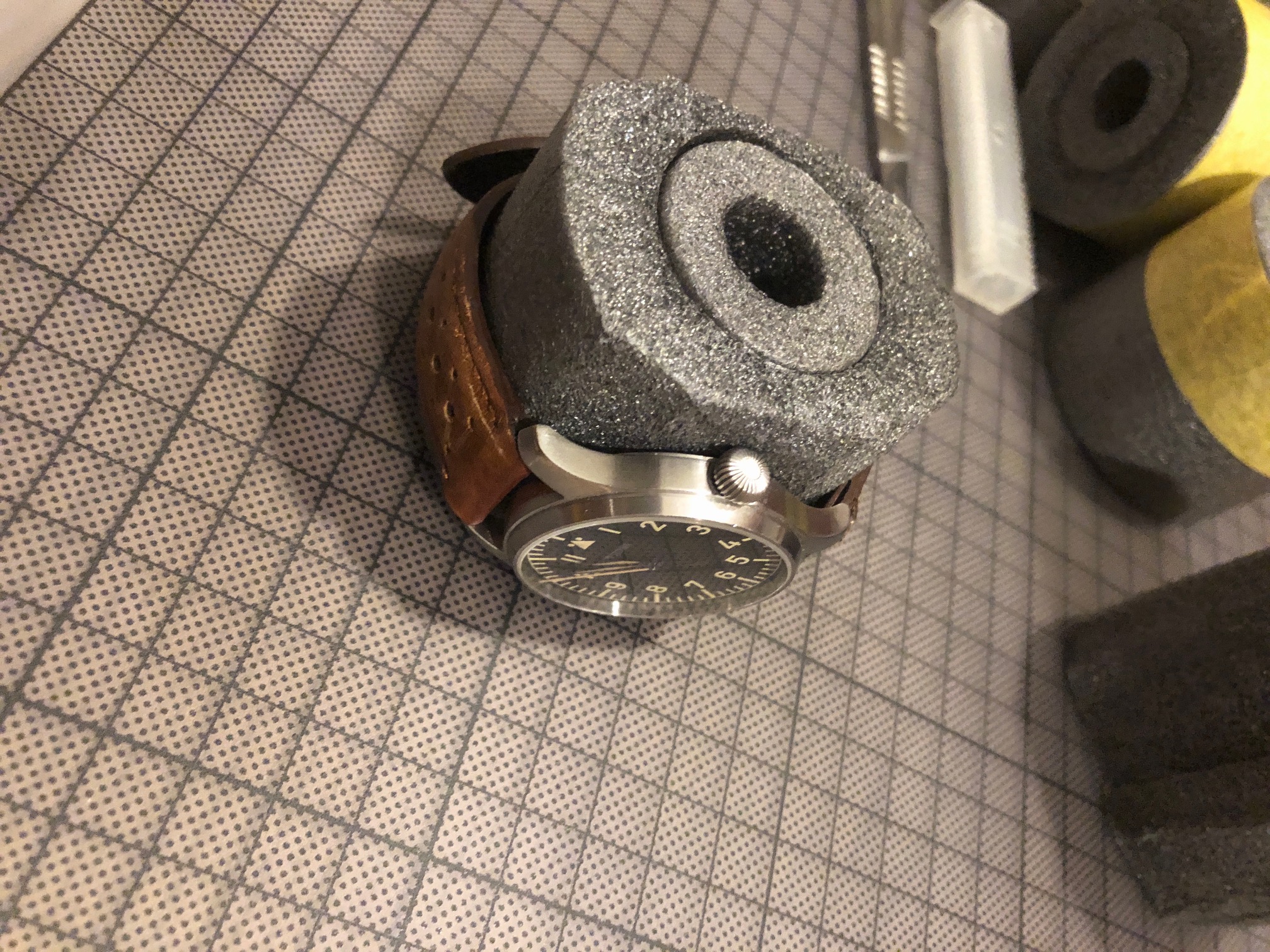

Maar als het kussentje maar 5 cm breed mag worden dan heb ik niet genoeg dikte / volume.
Ik heb toch meer het model Sushi roll nodig :yum:
Sushi
Goed idee bedankt, ga eens kijken wat geschikt is. Denk eerst aan een sigarenkistje.

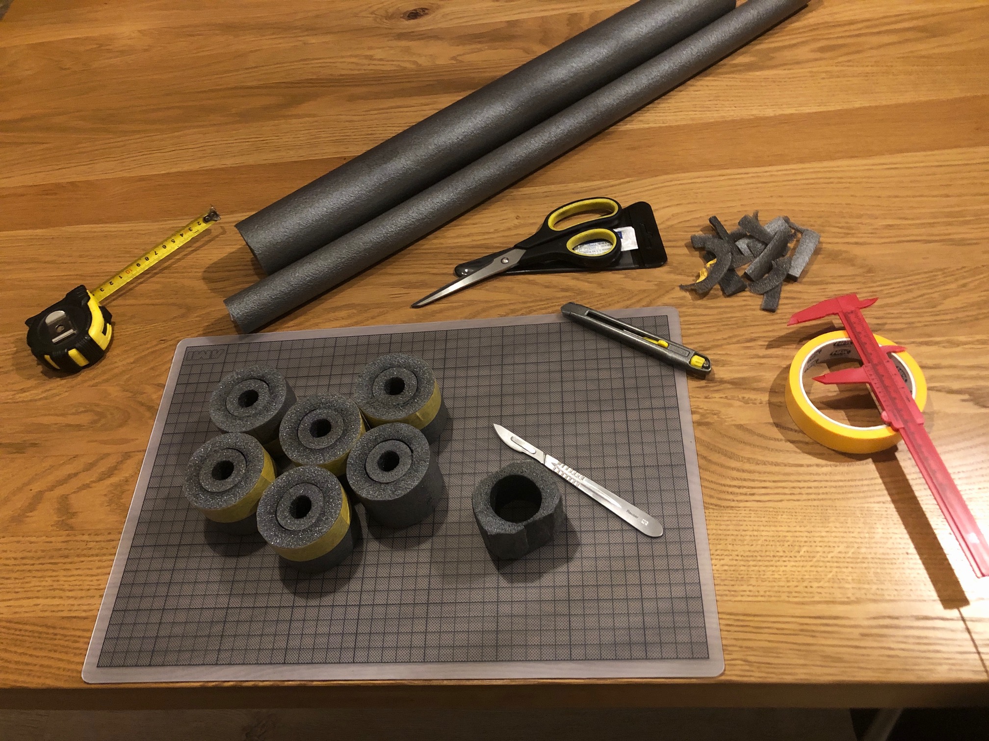

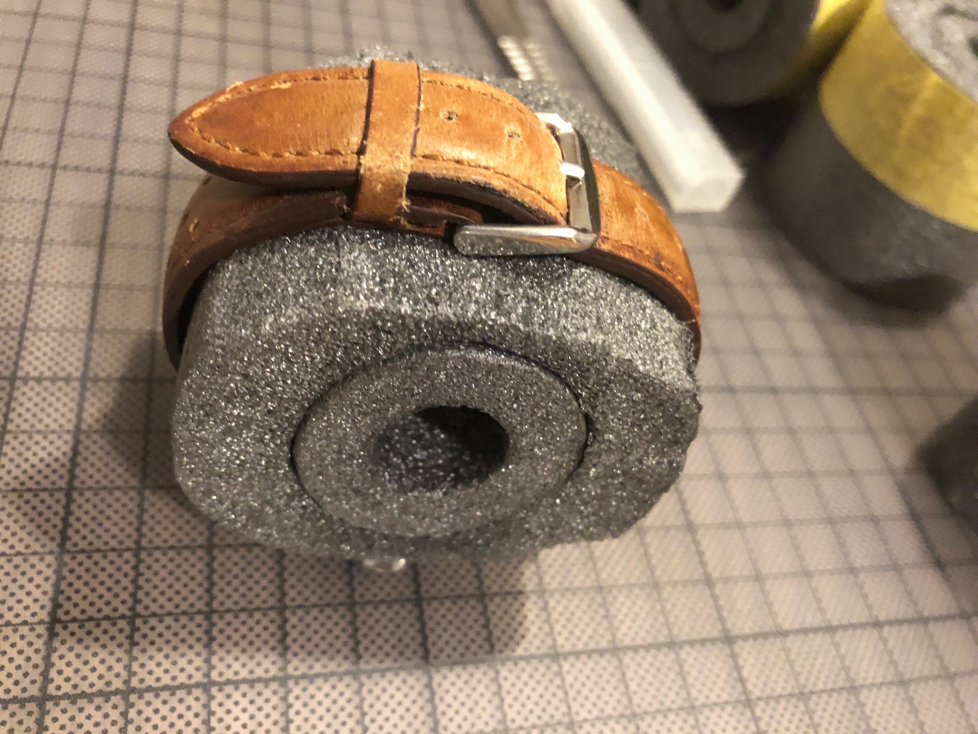

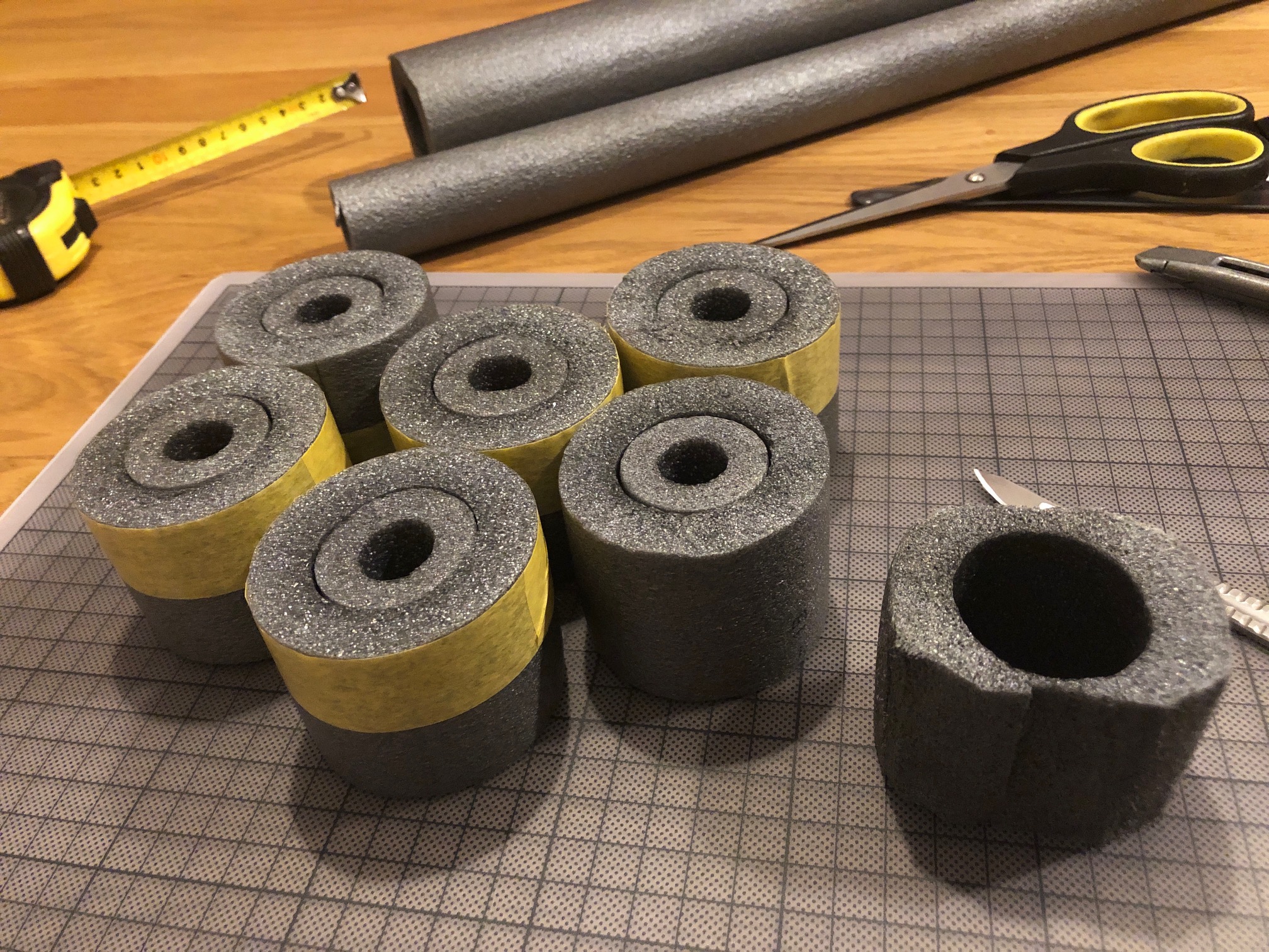

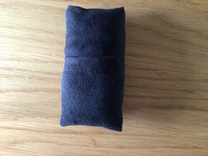

Net na het werk even langs de bouwmarkt gereden en wat buisisolatie gehaald.
Netjes de maat op 50 mm afgetapet en strak langs de tape snijden … valt nog niet mee om het dan toch nog perfect recht te krijgen.
Heb er 2 verpest tijdens het afsnijden en nog een 3e mislukt met een poging eentje ovaal te maken. Maar ik heb nog genoeg isolatie om zelfs kussentjes voor een 2e kist te kunnen maken :sweat_smile:
Als ik ze allemaal netjes ovaal heb gemaakt ipv rond kan ik ze gaan bekleden.
Ben weer een stapje dichterbij naar het eind resultaat :grin:

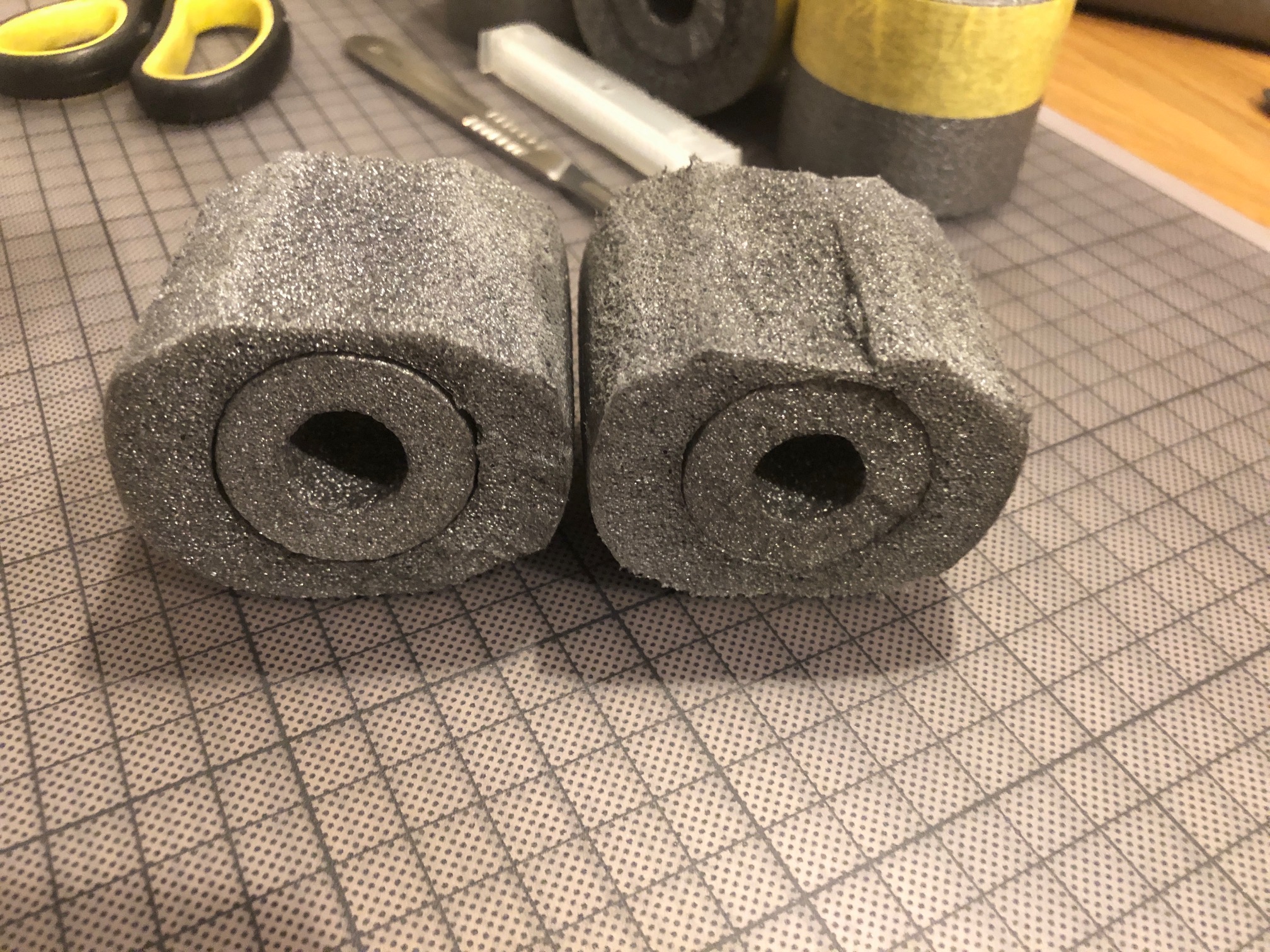

Ik heb toch meteen even doorgepakt en opnieuw een kussentje ovaal gemaakt … versie 2.0 is duidelijk beter gelukt :sweat_smile:
De maatvoering is spot-on dus dat begint er op te lijken.
Met stof zal die nog wel iets dikker worden dus nog iets verder afronden zal helpen. Met een vijl lukt dat best aardig merk ik.

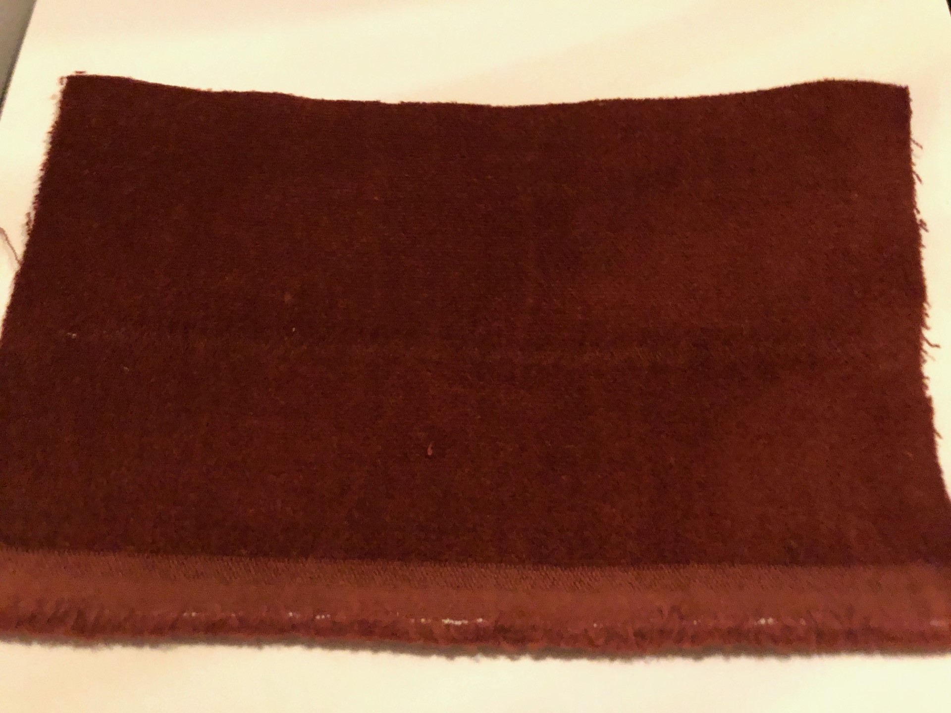

Vanavond heb ik een poging gedaan om de bekleding voor in de deksel te maken.

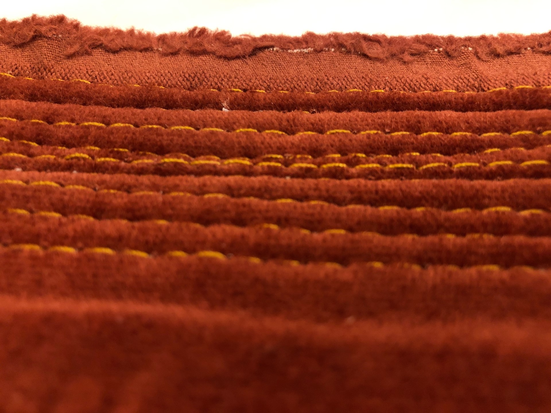

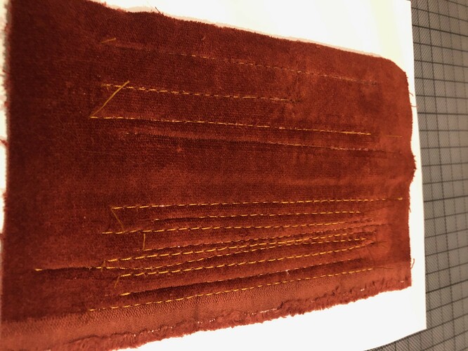

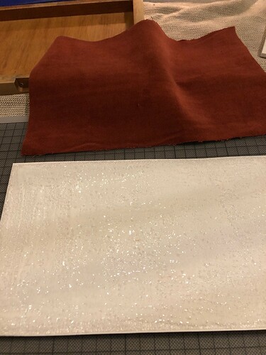

Ik had eerst al wat geprobeerd met badstof om een beetje zachte vulling te krijgen maar dat werd niks omdat de stiksels helemaal verdwenen omdat ze in de stof verzonken lagen.

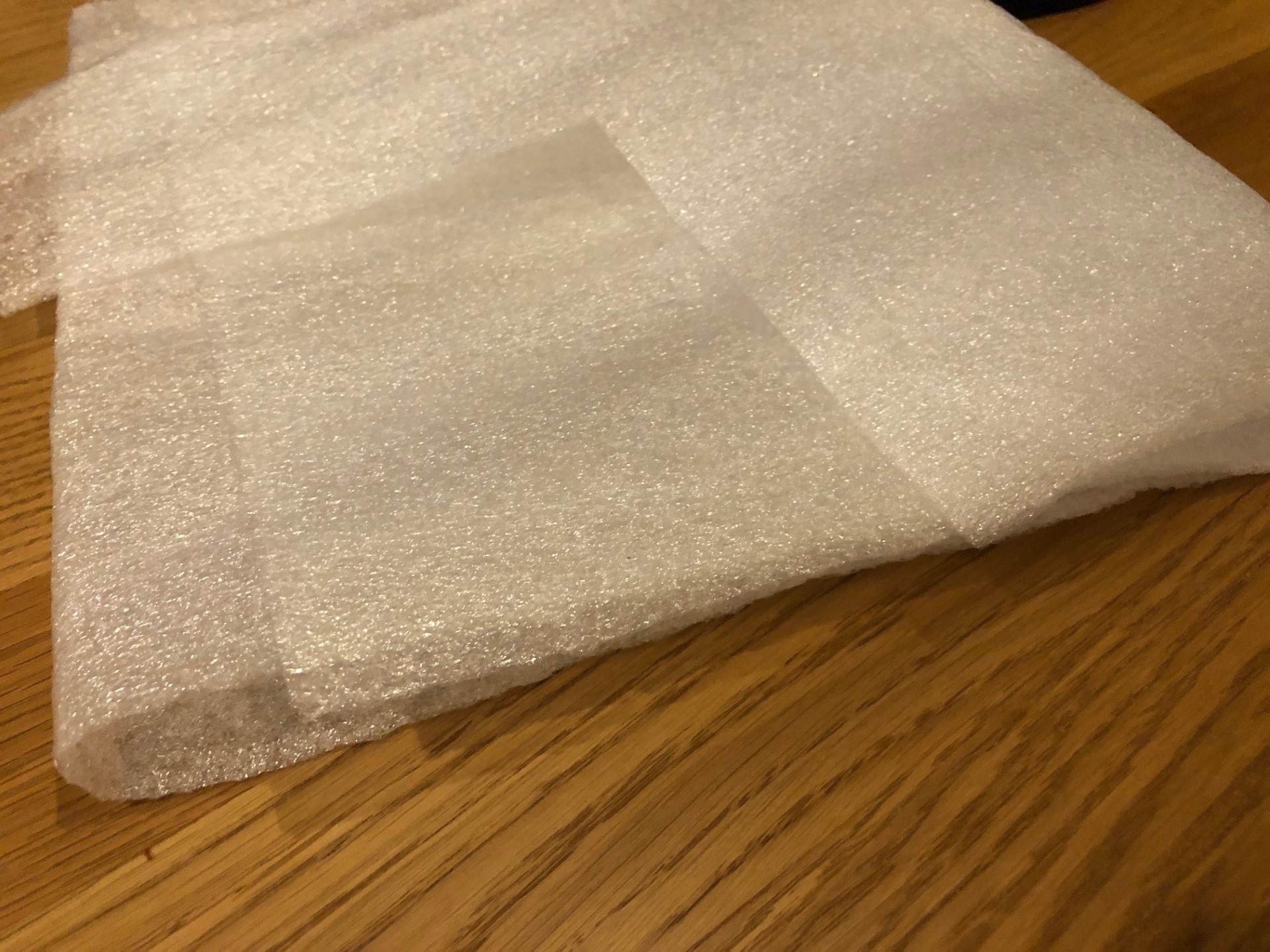

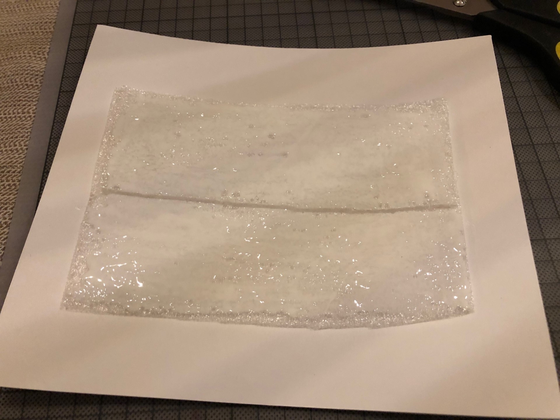

Om toch iets van een diepte effect te krijgen heb ik wat geprobeerd met schuimfolie:
Ik wist nog niet of één laagje voldoende zou zijn of een dubbele laag dus op een proefstukje beide opties geprobeerd, alles weer gelijmd tegen het opkruipen van de stof tijdens het naaien maar het bleek dat de dubbele laag voor de naaimachine niet zo lekker liep dus dan maar met één laag.
De bovenste stiksels achterop waren van de dubbele laag foam … ging niet zo lekker :grimacing:

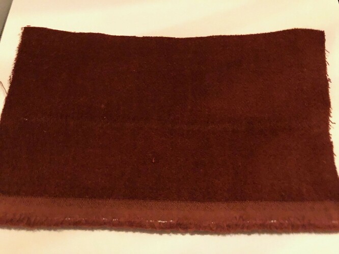

Hier de dieptewerking door de schuimfolie, dit begint erop te lijken :sweat_smile:

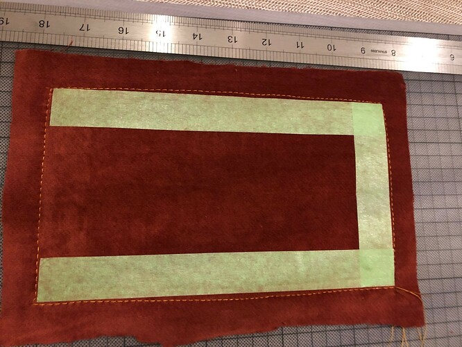

Daarna het werkelijk stuk proberen voor in de deksel … papier en laag foam precies op maat snijden, de stof wat extra ruimte laten en alles weer gelijmd:

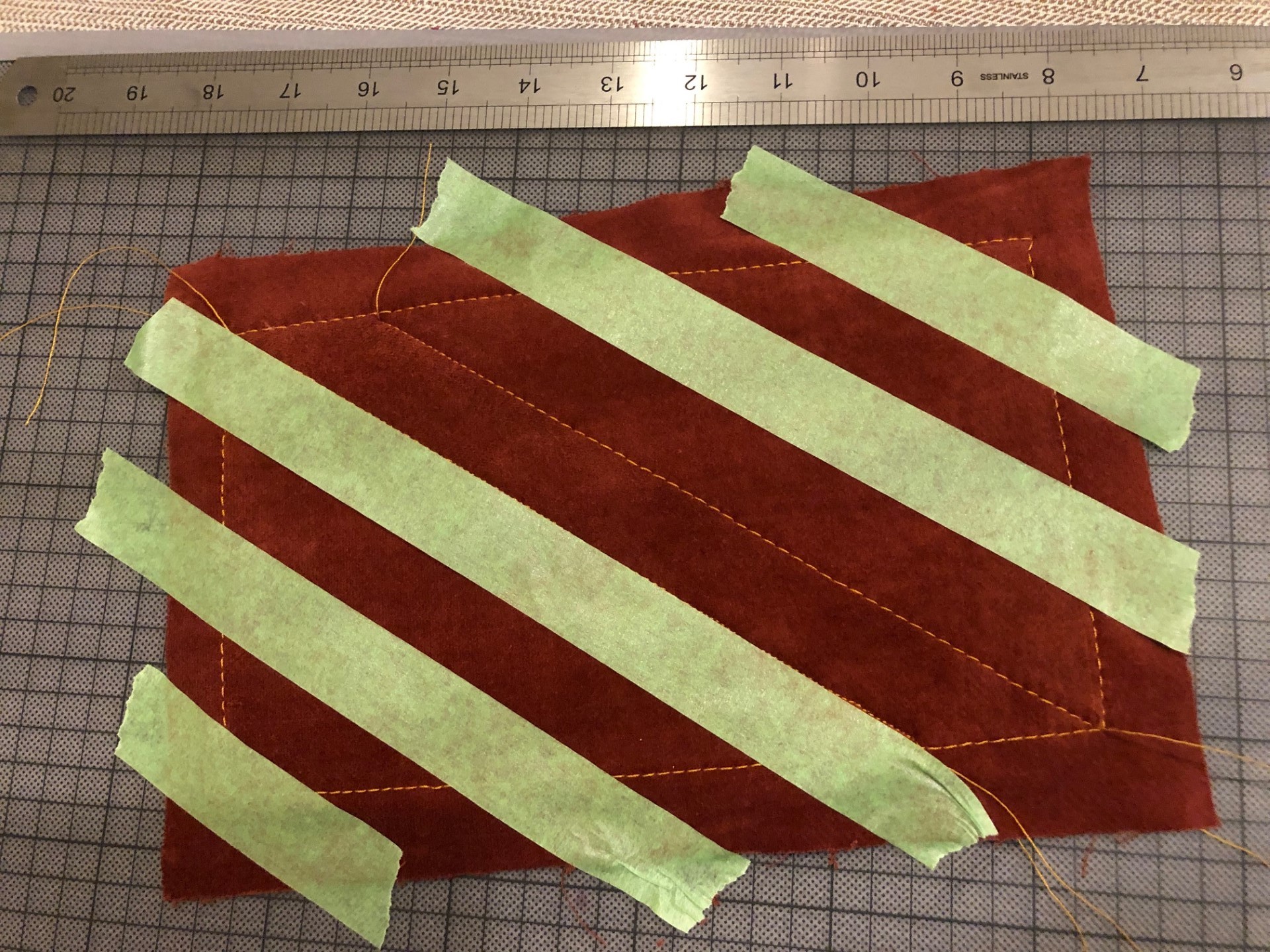

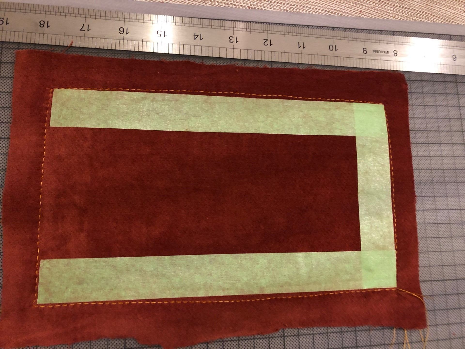

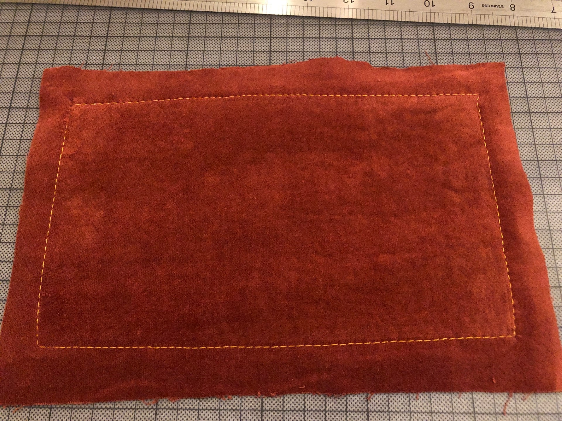

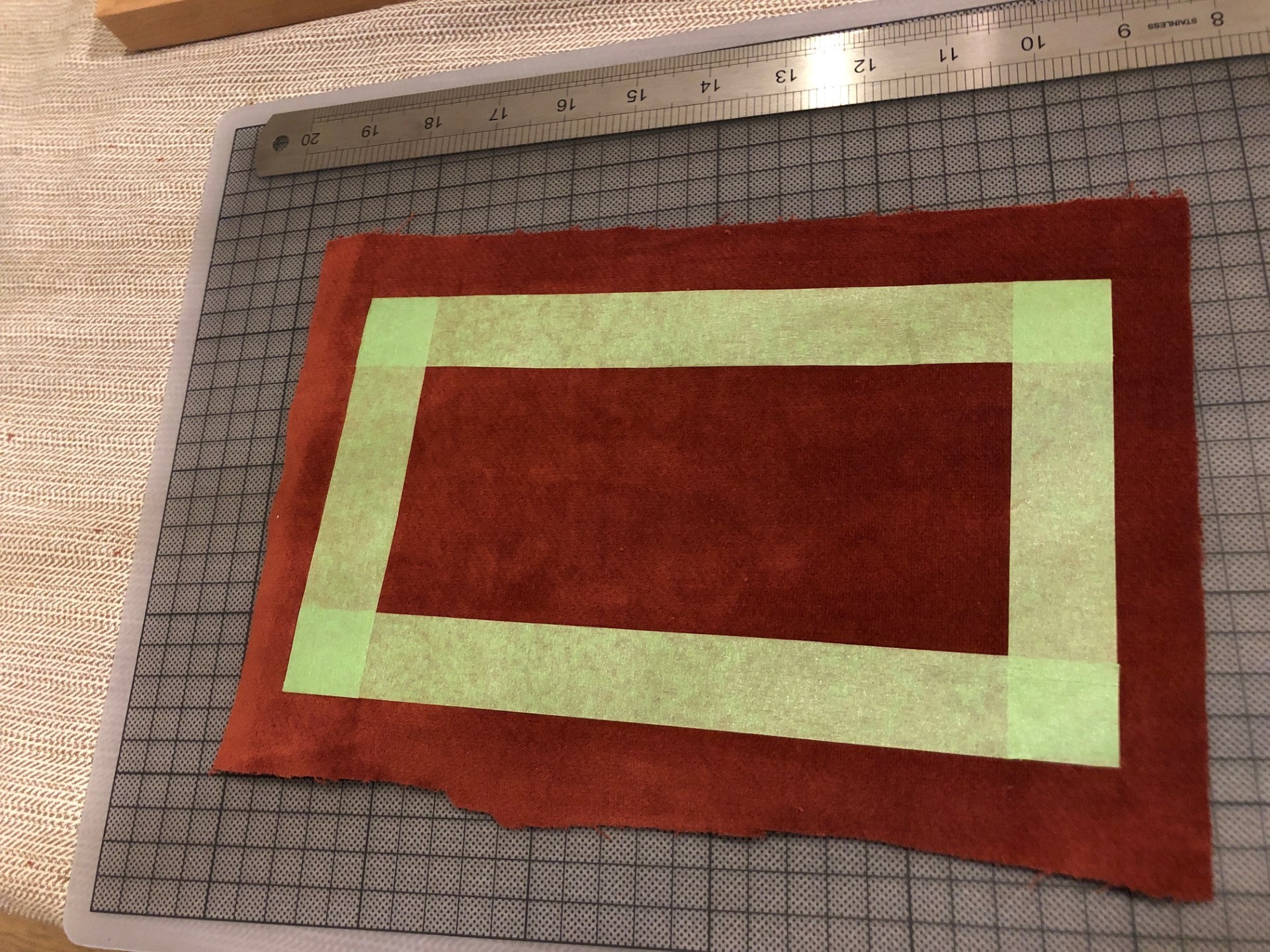

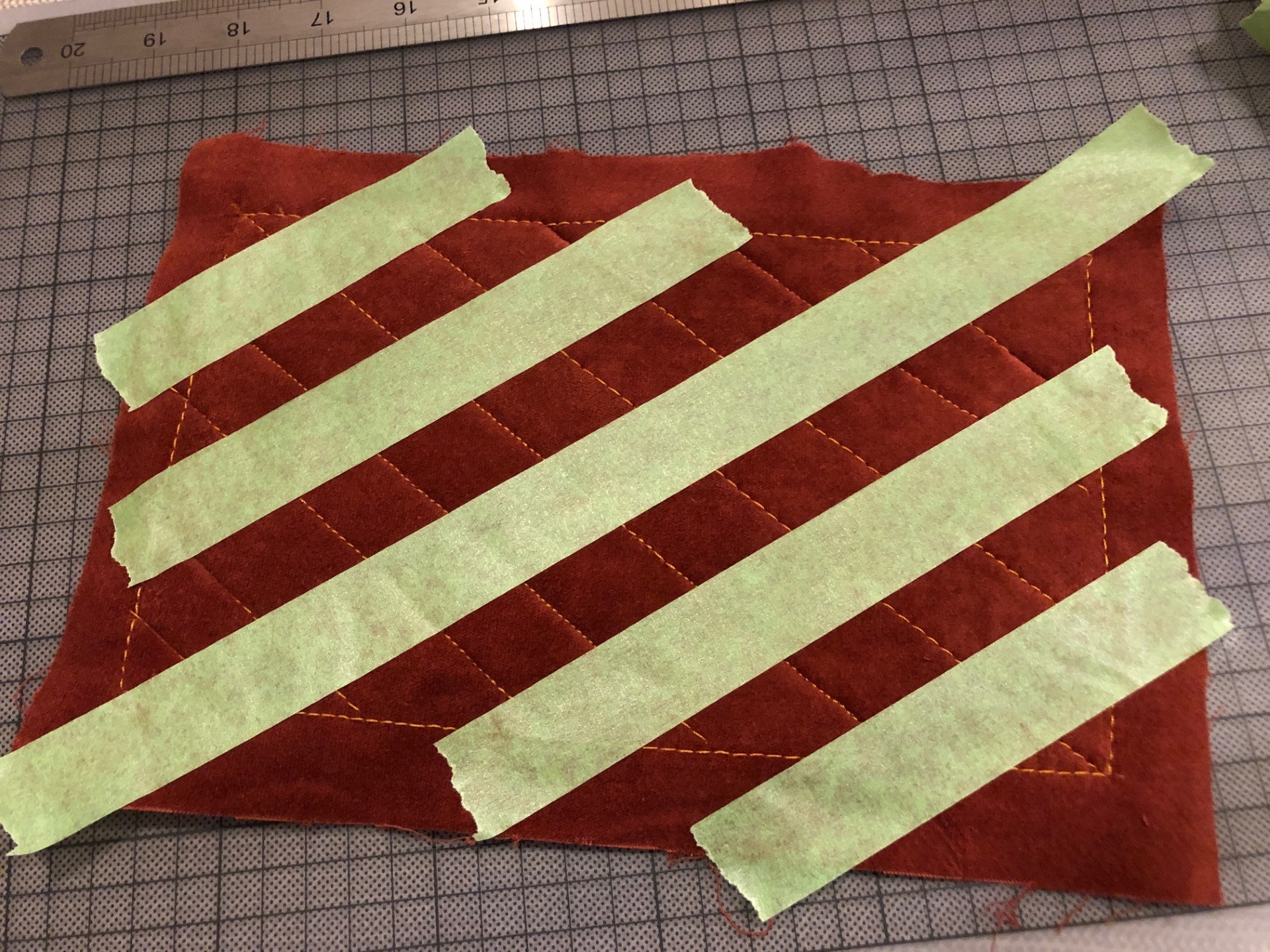

Eerst een rechthoek / kader afgemeten en genaaid:
Helaas valt het niet mee goed recht langs de tape te naaien …

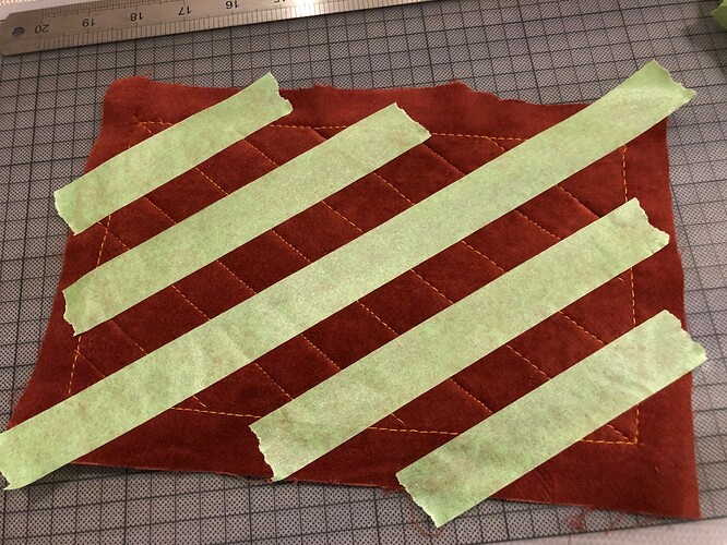

Daarna de schuine stiksels gemarkeerd en genaaid, ik wilde een ruitjespatroon maken.
Je ziet dat de naaimachine weer niet soepel loopt want de stiksel afstand varieert nogal … waarschijnlijk is e.e.a. weer opgedroogd en moet ik het weer gangbaar maken.

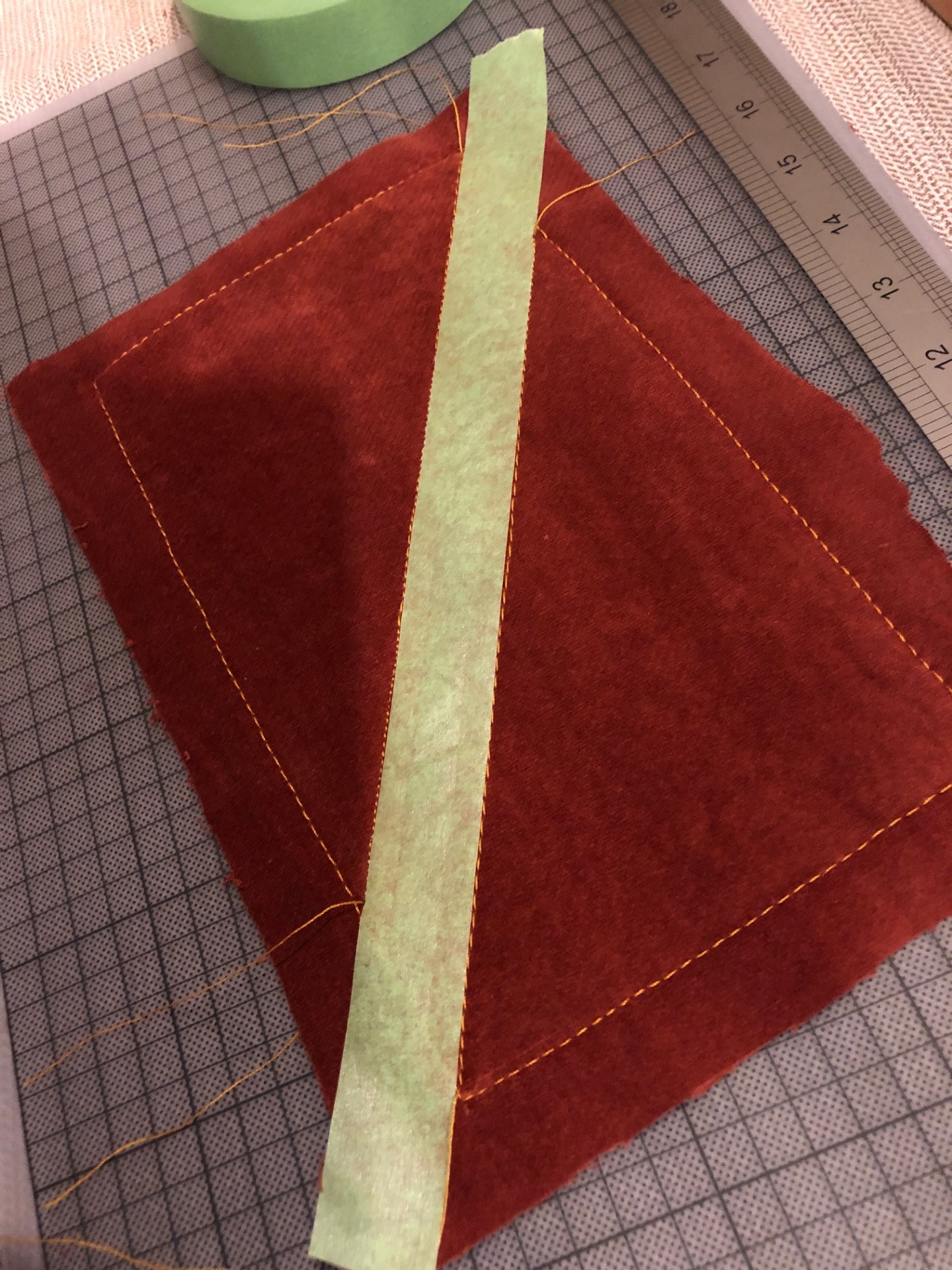

De andere naden markeren:

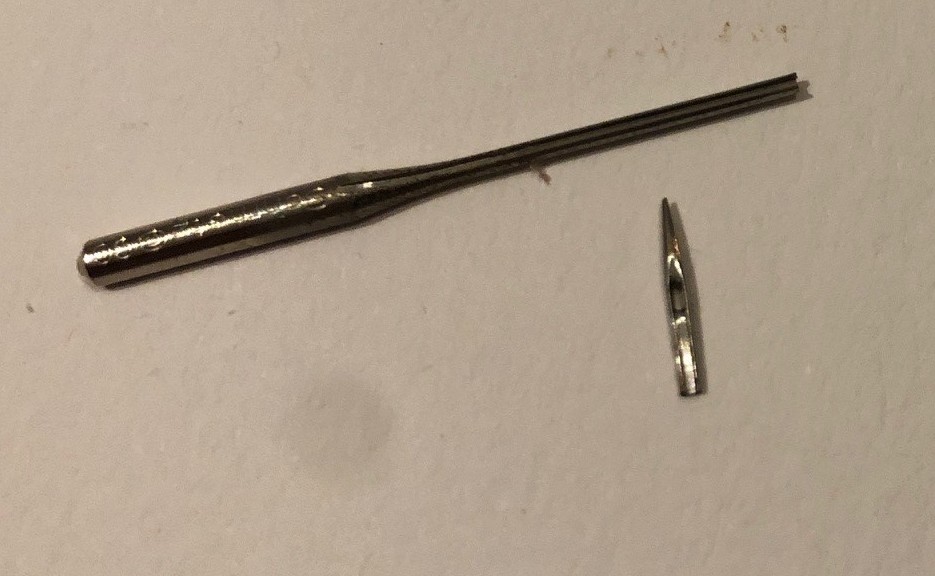

En toen brak mijn naald: :unamused:
Helaas had ik alleen nog een dunnere naald voor de machine maar het oogje in de naald is zo klein dat het gele draad er niet doorheen wil dus voor nu moet ik er helaas mee stoppen :disappointed_relieved:
Maar dit is dus ongeveer hoe het moet worden :sweat_smile:

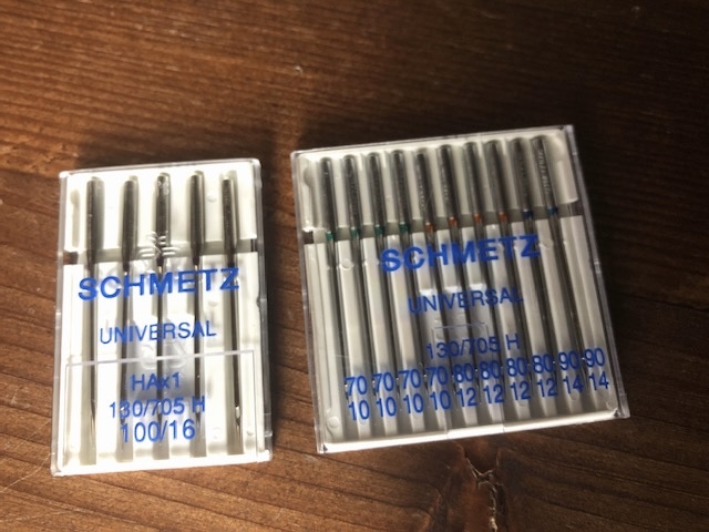

Zij adviseerden mij naalddikte 100 en de draadspanning iets hoger te zetten.
Die waren leverbaar in een pak van 5 en meteen een pakje van 10 met de standaard maten 70-80-90 extra meegenomen want 80-90 waren bij mij ook al op.
IMG_2872
De 90 naald die ik brak was de laatste die ik had.
Deze maat of wellicht zelfs 80 heb ik misschien nog nodig voor de kussentjes waar geen 250 grams papier mee genaaid wordt.

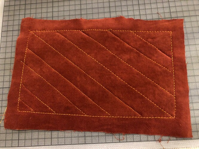

Vanmiddag / vanavond had ik nog even wat tijd voor mij projectje :sweat_smile:
De naaimachine toch nog even verder uit elkaar gehaald dan vorige keer en nu loopt alles goed soepel intern.
Daarna op mijn vorige stukje wat proefstiksels gedaan met verschillende instellingen van de naaimachine en dat ging best goed.
Daarna weer opnieuw begonnen, een stuk 250 grams papier op maat geknipt, foam erop gelijmd, dan de stof erop en een beetje laten drogen.
Om te lijmen gebruik ik boekbinderslijm, ik kwam dit tegen toen ik mijn snijmat en snijmesjes ging bestellen en de omschrijving die erbij stond leek het mijn wel een geschikt produkt.
Het is net houtlijm maar dan iets dikker, daardoor breng ik het aan met een oude tandenborstel wegens de stevigere haren.
De lijm is op waterbasis dus de borstel is daarna makkelijk af te spoelen onder warm water en als ik een druppeltje mors is het gelukkig makkelijk af te vegen.
Ik had dat de haren vol met lijm zaten en na 10 minuten druppelde het zo op het tafelkleed wat er onder lag :grimacing:

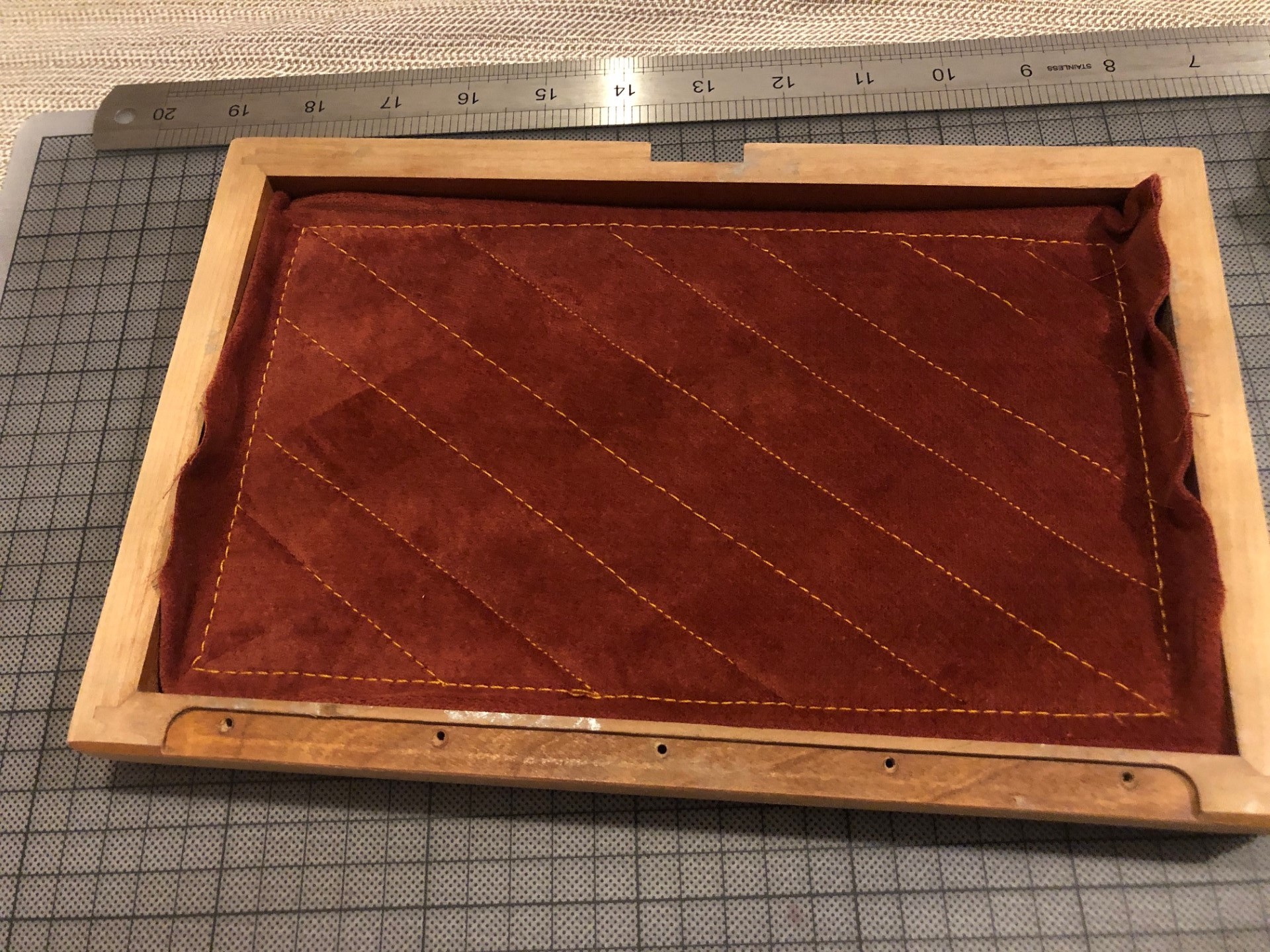

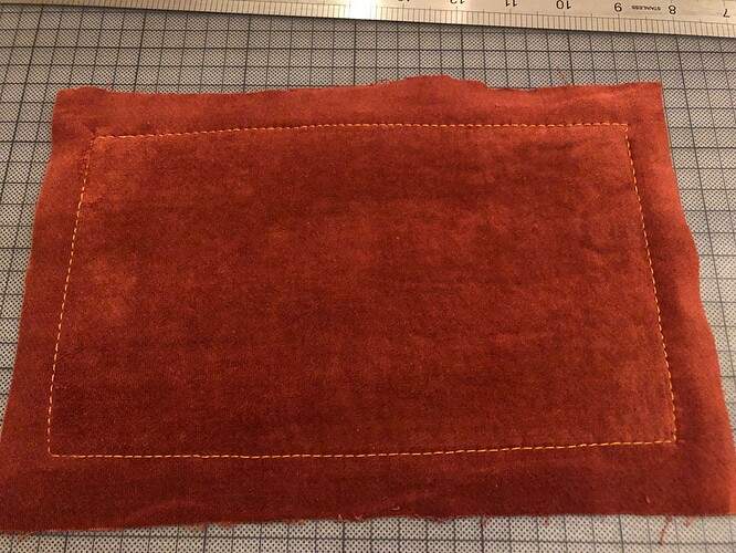

Weer de buitenrand bepalen, tapen en er omheen naaien … blijft toch moeilijk om het strak langs de tape te doen.
Daarna weer de diagonalen en dan het overschot aan stof omvouwen en achterop vastlijmen.
Het past netjes in de deksel maar lijm het pas vast als ik de deksel heb laten laseren en in de olie heb gezet.
Toch is de stiksel lengte niet overal even gelijk en heb op enkele stukjes waar ze heel dicht op elkaar zitten zoals rechts onderin op de schuine lijn.
Wellicht heeft de naaimachine niet altijd goede grip op het dikke papaier om voor elke steek deze weer een paar mm te transporteren.
Ik vind het wel best zo en als het kistje eenmaal af is zal het hopelijk niet meer zo opvallen.
Verder ziet het er best goed uit :sweat_smile:
