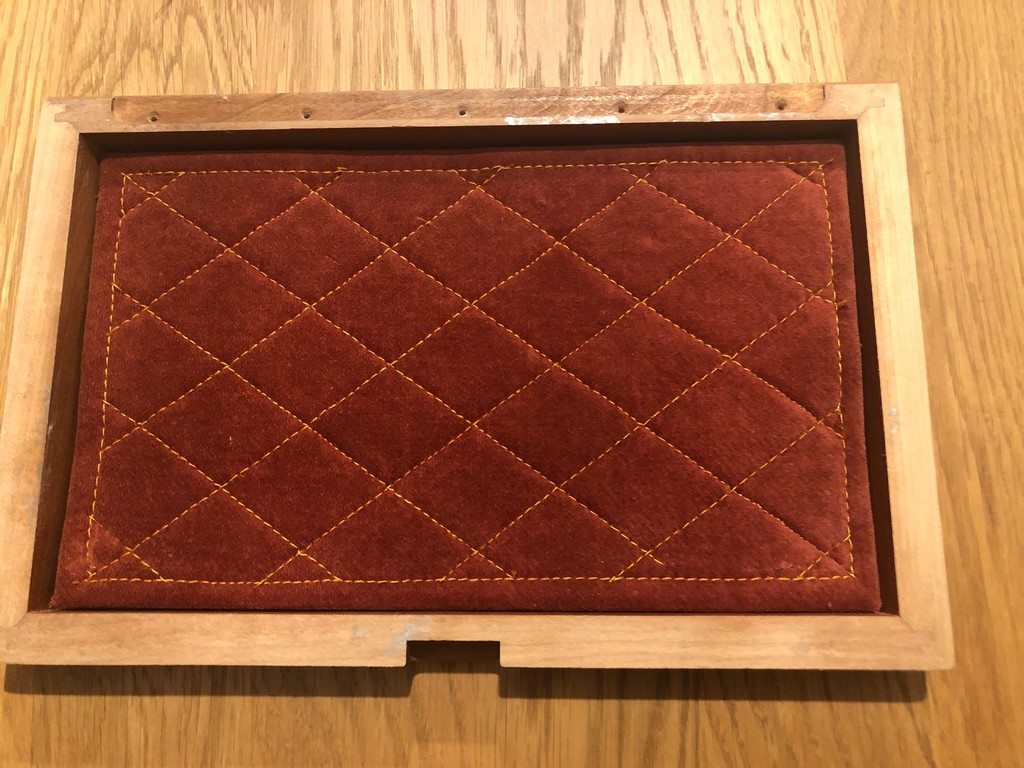

Houten kistje / horloge doos is nu echt klaar + extra foto's
Is toch mooi man, dat je ziet dat het een beetje handwerk is.

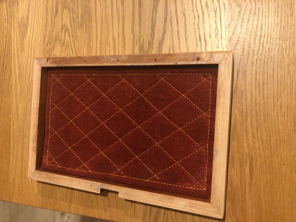

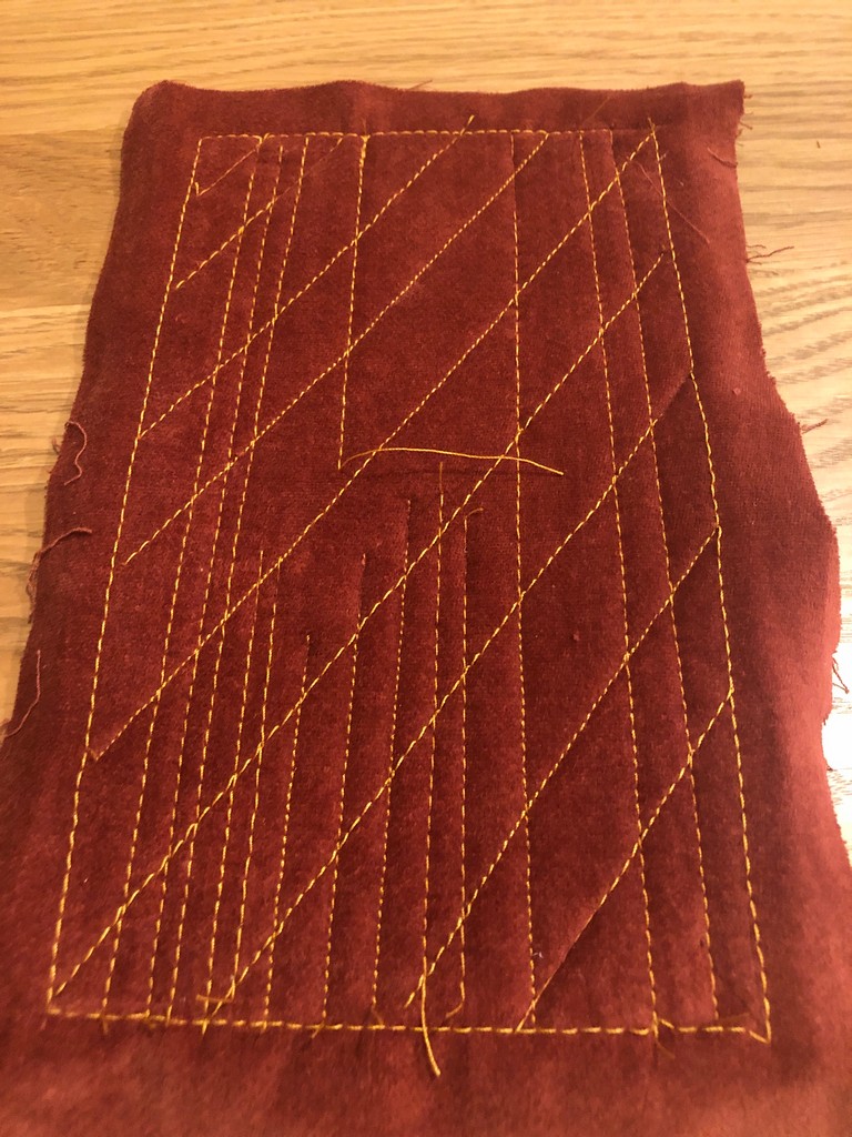

Dan kun je sowiezo wel fiberfill als tussenlaag gebruiken. Dunnere draad kan ook. Iedere naaimachine pakt dat wel. Je krijgt dan in ieder geval wel meer volume.
Maar zoals je her nu gedaan hebt ziet het er ook prima uit.

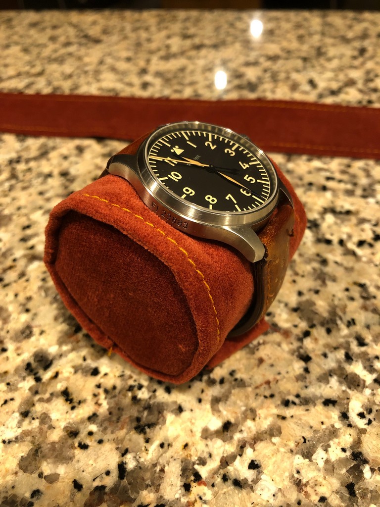

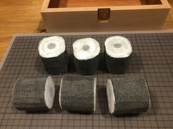

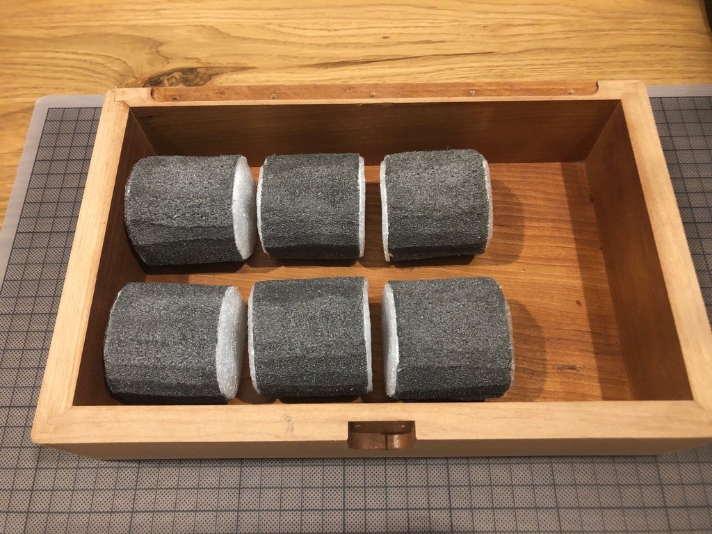

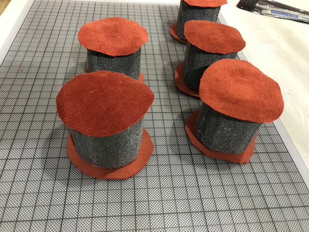

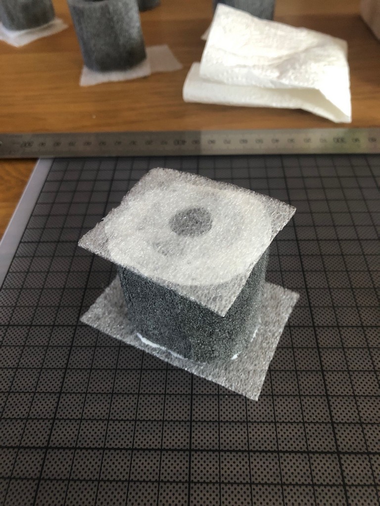

Vandaag bezig met de rollen voor de horloges.

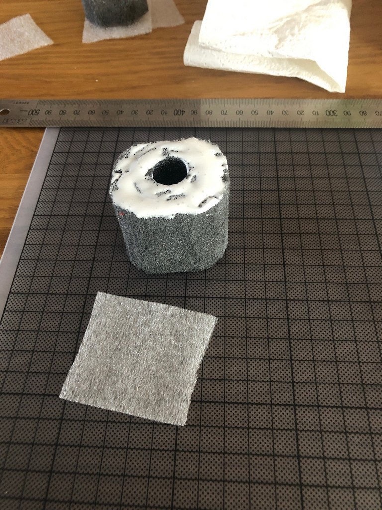

Ik heb ze nog wat verder getrimd om de omtrek op 17 cm te krijgen want de meeste zaten rond de 18 cm.
De zijkanten heb ik alvast afgewerkt met een eerste laagje foam zodat je straks het gat in de isolatie niet meet zo voelt en ook de kleine verschillen tussen de dikke en de daarin dunne buisisolatie wordt ook hierdoor weg gestreken.
De lijm was nog niet helemaal uitgehard maar toch al strak af kunnen knippen en daarna de schaar even onder het warme water schoon gemaakt … dat is het voordeel van lijm op waterbasis.
Begint al aardig op Sushi te lijken :rofl:
Straks in het kistje genoeg ruimte en hou dan rechts een vakje vrij voor bandjes en aanverwante items.

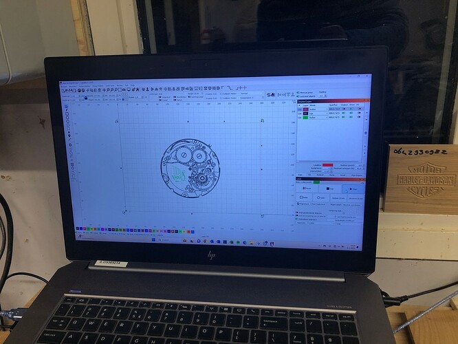

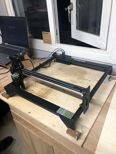

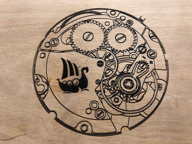

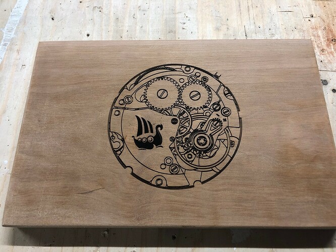

Vanavond was ik langs een vriend die het logo op de deksel kan laseren.
Ik had hem al de afbeelding toegestuurd en toen ik kwam met de deksel stond alles al klaar:
Het Viking schip is hier groen getoond wat voor het programma betekent dat dit uitgevuld moet worden terwijl de tekening alleen de contouren laat zien.
Mooi gezicht als je ziet hoe het vorm krijgt:
En dan hier het eindresultaat:

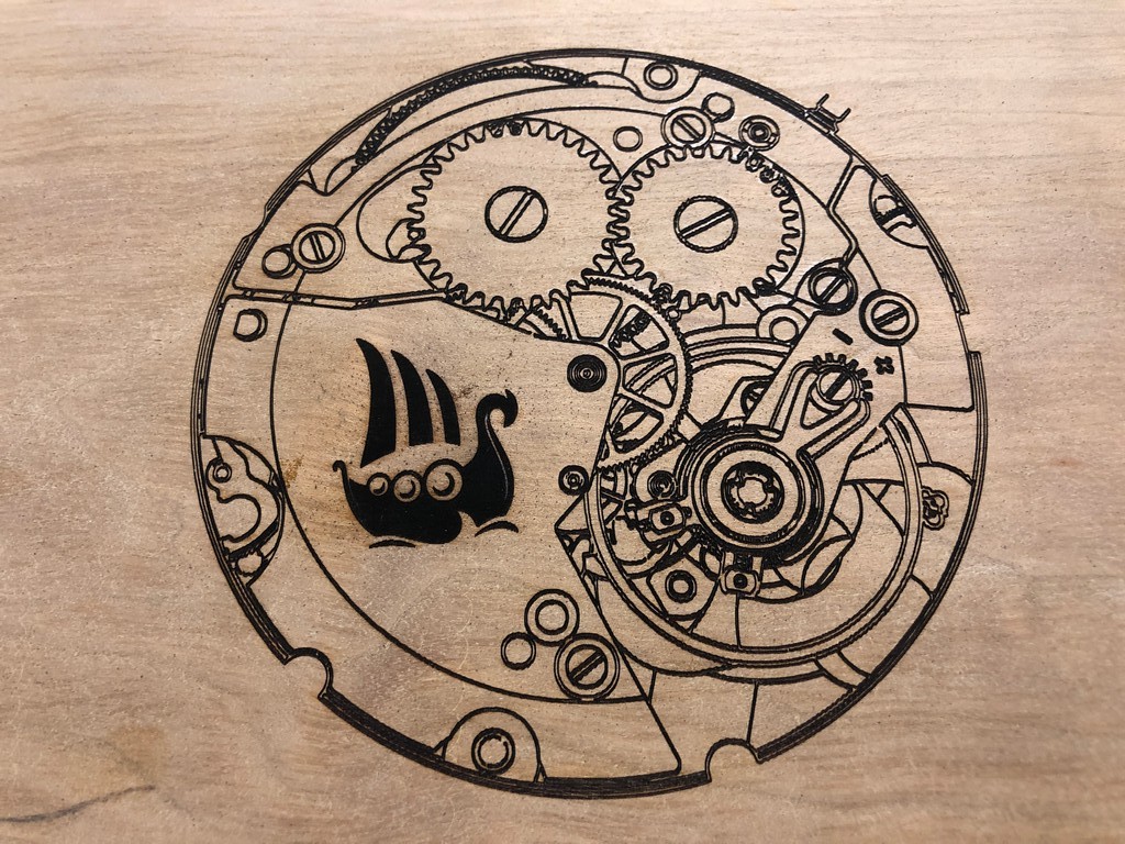

Het laseren geeft wat residue wat je bij het schip goed kan zien.

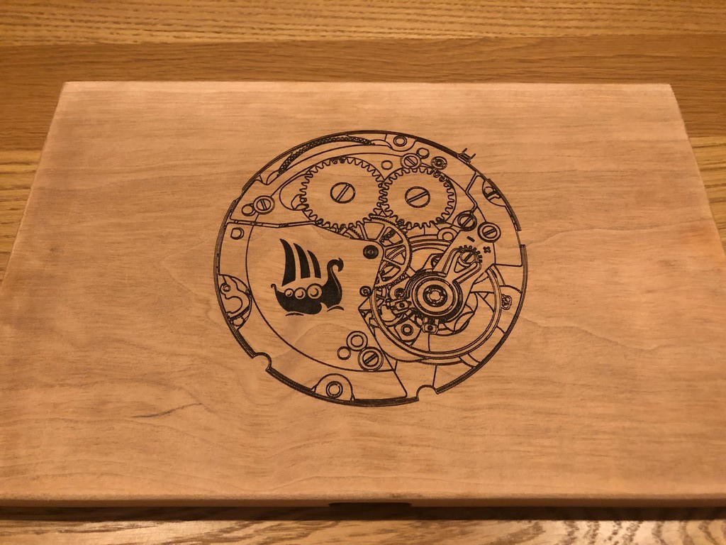

Daarna heel licht met de vlakschuurmachine erover, met perslucht schoon blazen en dit is dan het eind resultaat:
Ik ben er heel blij mee dus op naar de volgende stap, de indeling met vakjes maken.

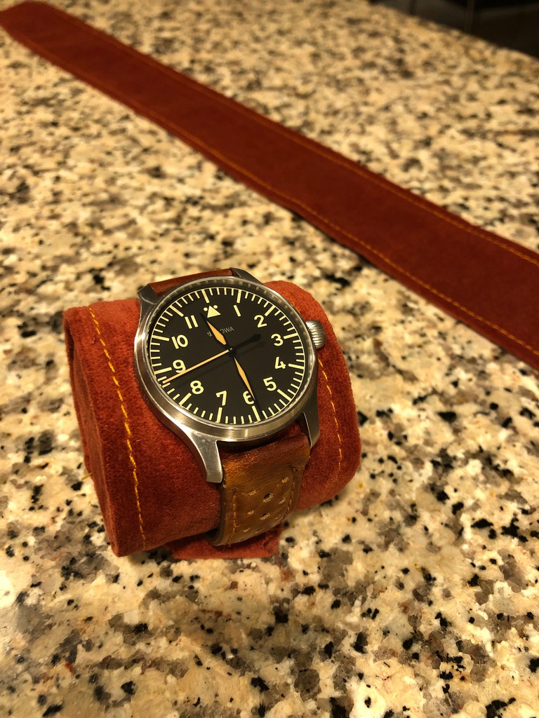

Van de week heb ik de walnoot houten plankjes ontvangen in de dikte 3,2 - 4,8 - 6,4 mm zodat ik flexibel ben welke dikte ik ga gebruiken op welke plek.

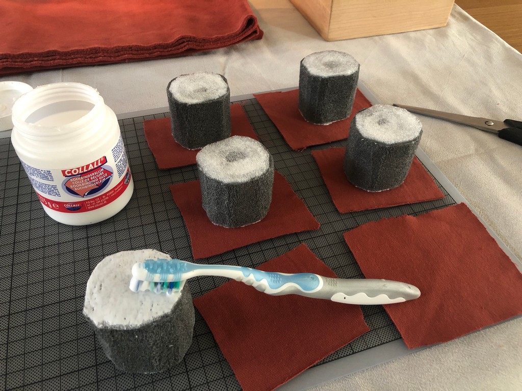

Voordat ik de plankjes op maat ga maken moet ik eerst zeker zijn hoe breed de kussentjes zijn als ze eenmaal gestoffeerd zijn dus dat was mijn 1e prioriteit.
Eerst heb ik de kussentjes aan de zijkanten voorzien van stof, dit heb ik gelijmd en eenmaal opgedroogd het overschot aan stof eraf geknipt.
De kussen blijken dan ca. 5,5 cm breedt te zijn.

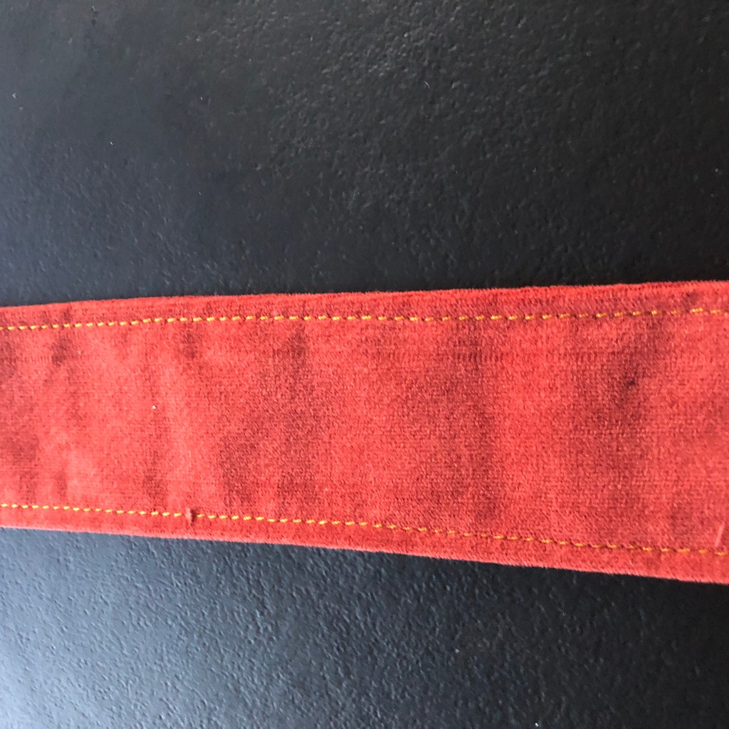

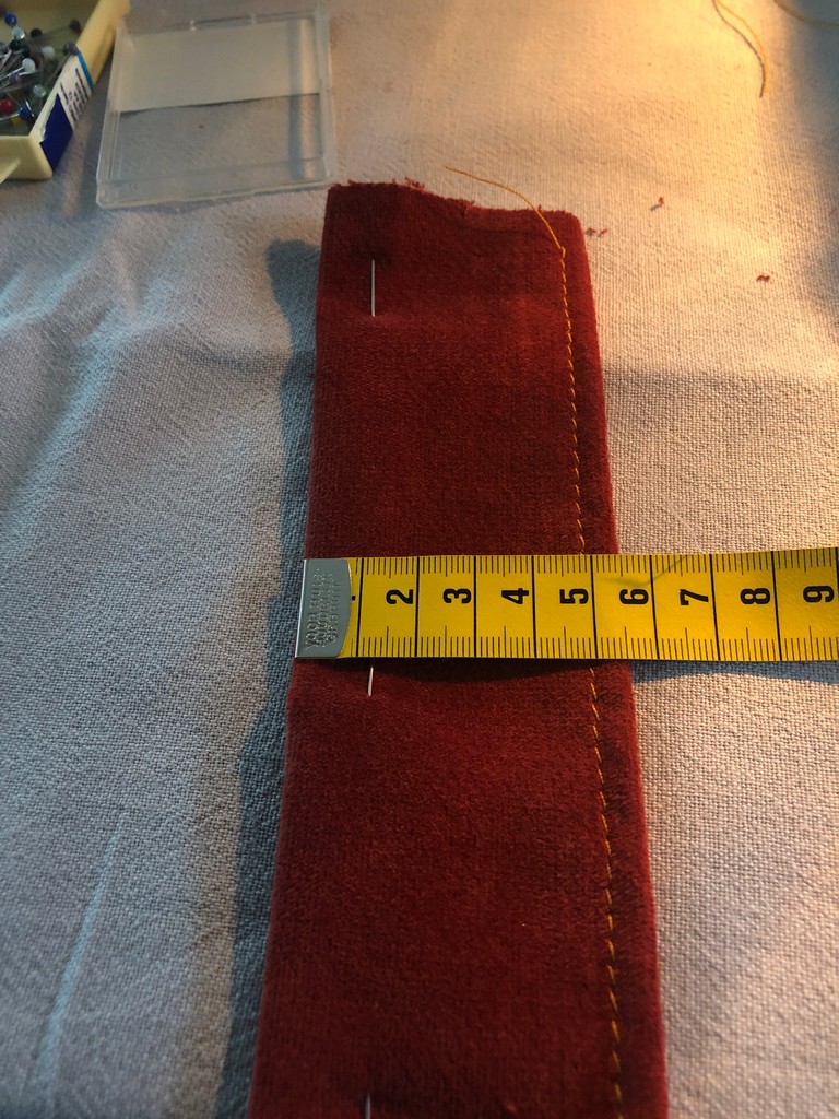

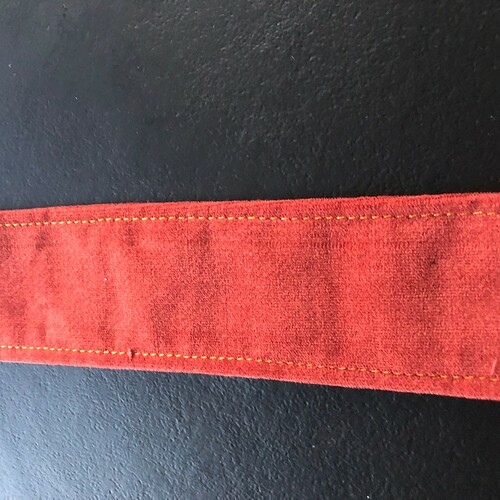

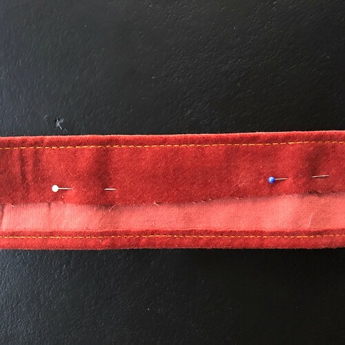

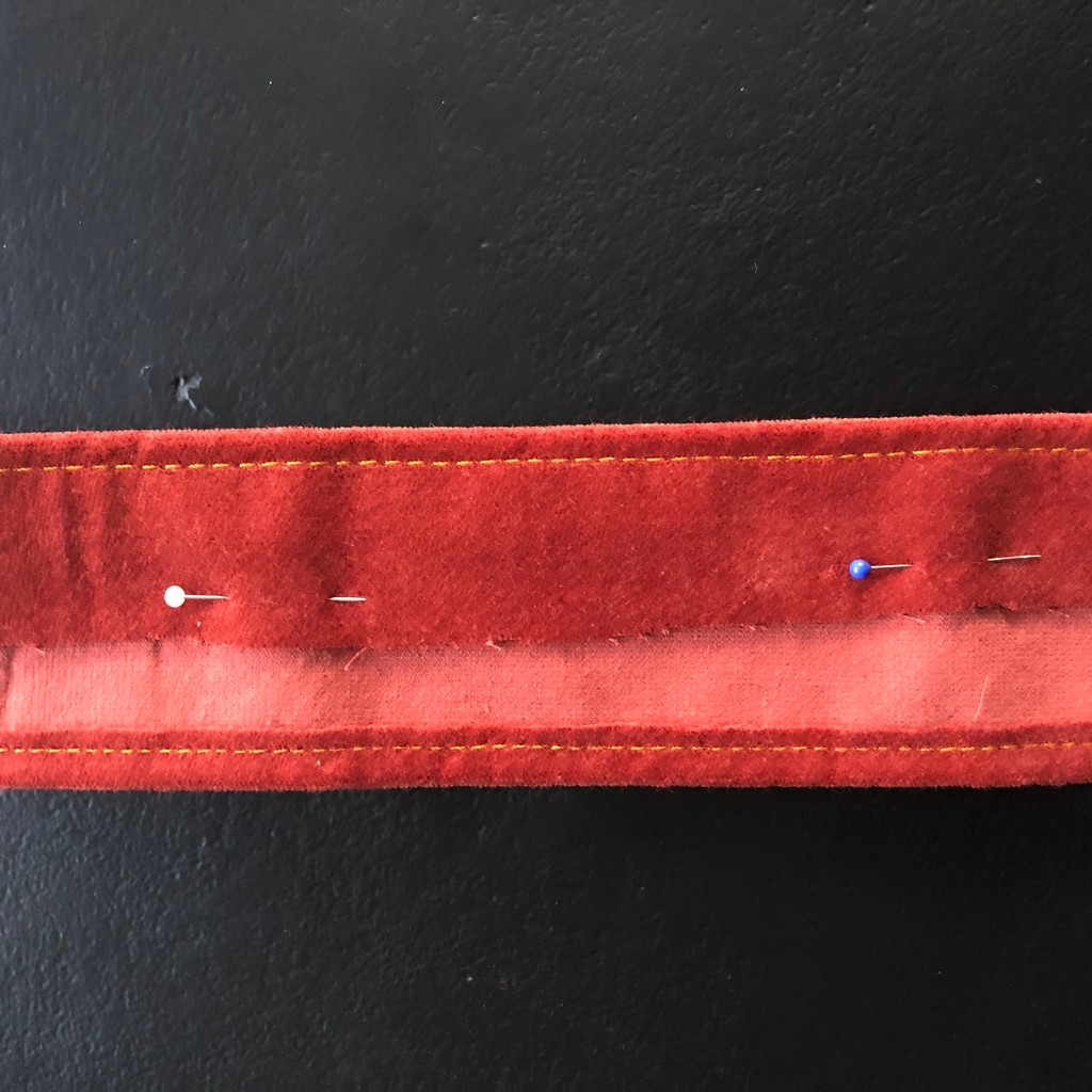

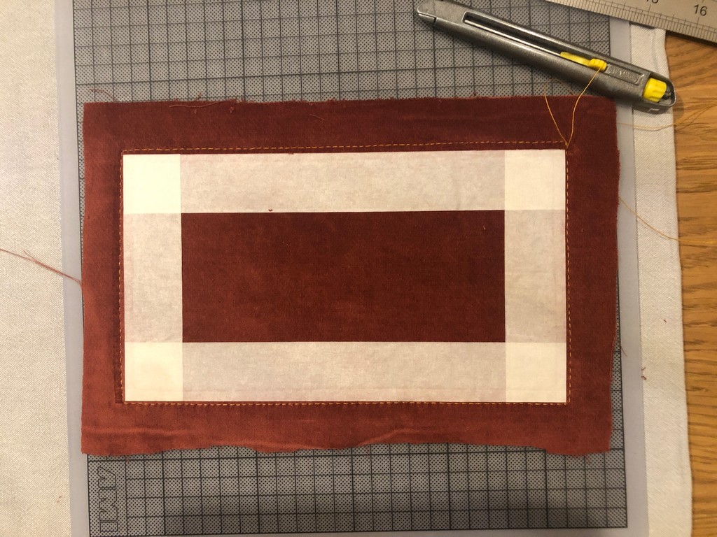

Voor de omtrek heb ik eerst repen stof van ruim 10 cm geknipt en alvast aan één zijde ruim omgevouwen en gestikt.
Zo heb ik meteen stukken van een meter lang welke ik dan in kortere stukken kan knippen want heb per kussentje ca. 18-19 cm nodig.
Het teveel aan stof aan de achterkant strak langs de stiknaad afgeknipt en dan de 2e vouw op 5,5 cm afgemeten en die ook genaaid en aan de achterkant ook weer strak geknipt.
Dus afmeten op 5,5 cm en met spelden de stof vast houden:

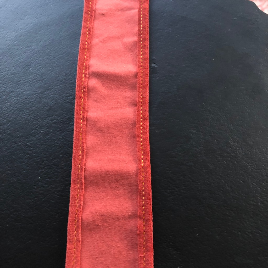

De zichtkant ziet er dan zo uit:

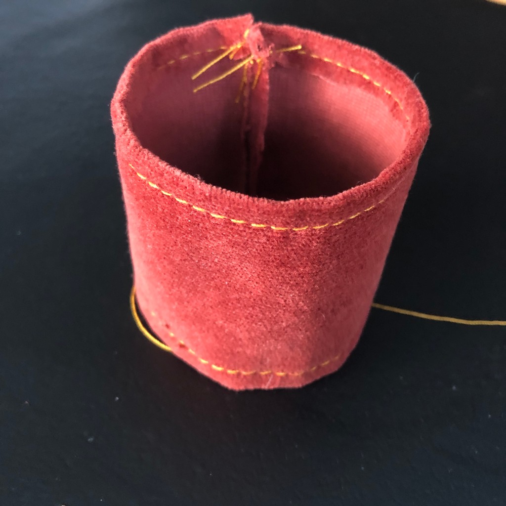

Daarna vouw ik een stook van ca. 20 cm dubbel met de binnenkant naar buiten en naai de uiteinden aan elkaar.
Dan draai ik de stof weer terug zodat de binnenkant weer binnen zit en de zichtkant buiten.
Het was even proberen en steeds een stukje verder naaien totdat de diameter van de stof strak om de buisisolatie past.

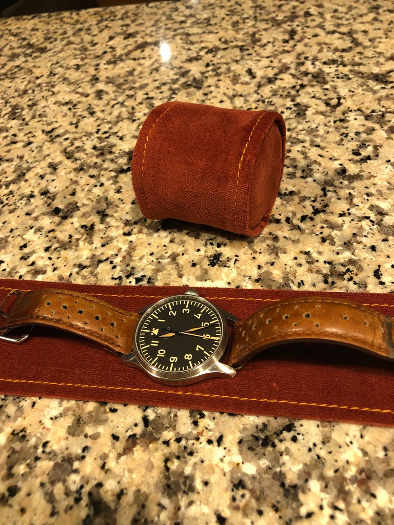

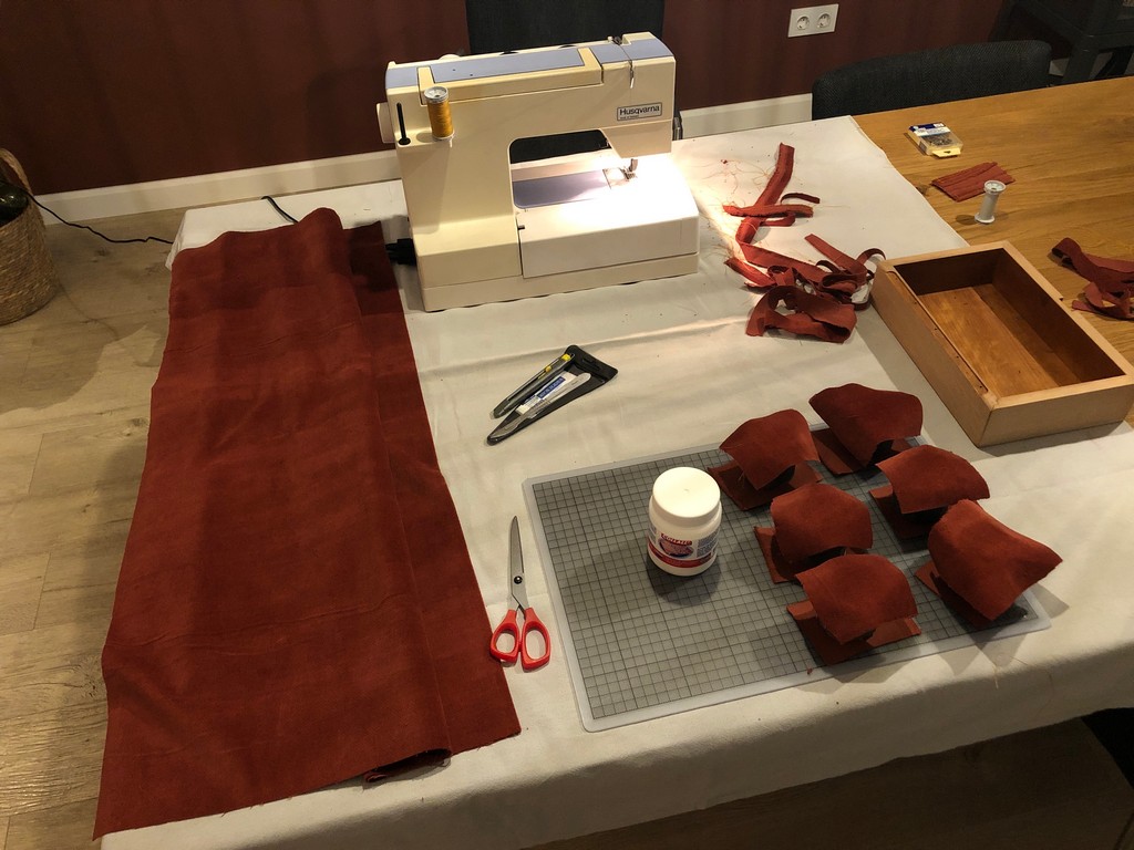

Hier is het eerste kussentje klaar en ben niet ontevreden met het resultaat.
Hier mijn “werkplaats” :grin:
Weer een stap dichterbij naar het uiteindelijke doel :sweat_smile:
