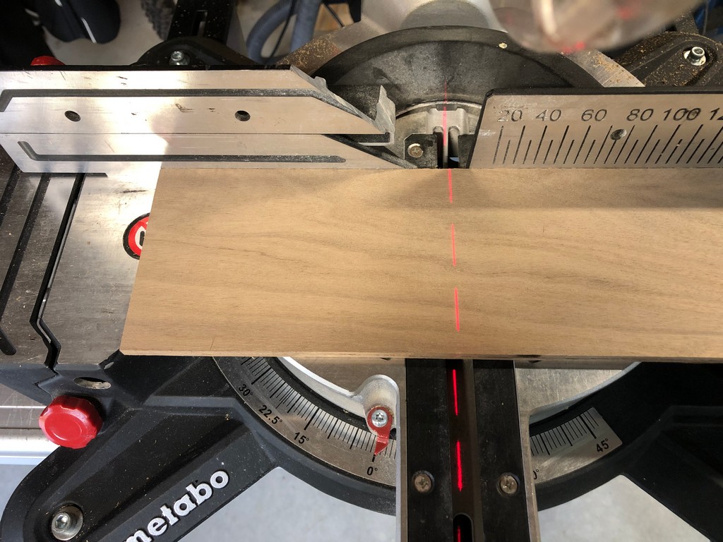

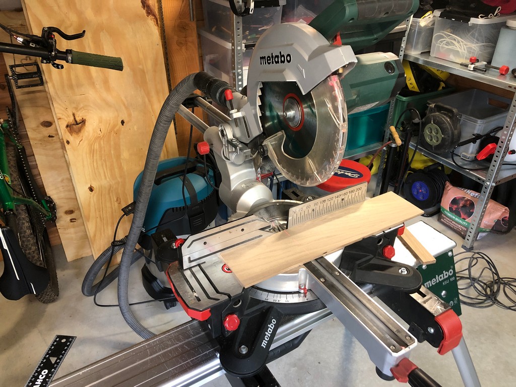

Vandaag was ik dan eindelijk in de gelegenheid om de vakjesindeling te maken.
Eerst de afkortzaag op z’n onderstel gezet, de stofzuiger aangesloten en dan kunnen we los gaan :sweat_smile:

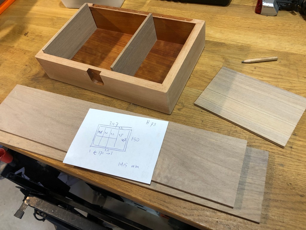

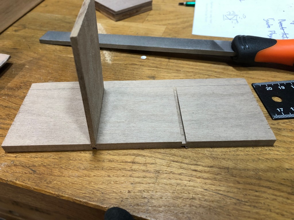

Meten, meten controleren en nog eens meten … het wordt nogal een precies klusje:
Om een beetje verband in het geheel te krijgen de dunne tussenschotjes in de het dikkere tussenschot laten invallen:
Gemonteerd krijg je dit effect:

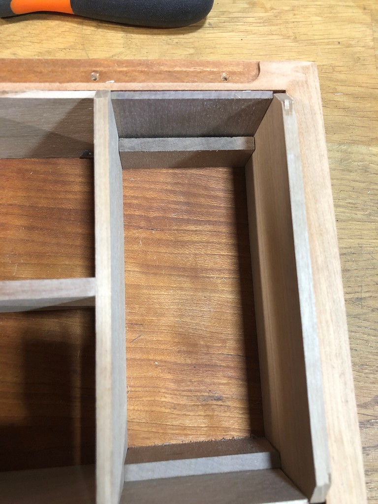

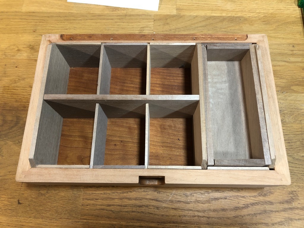

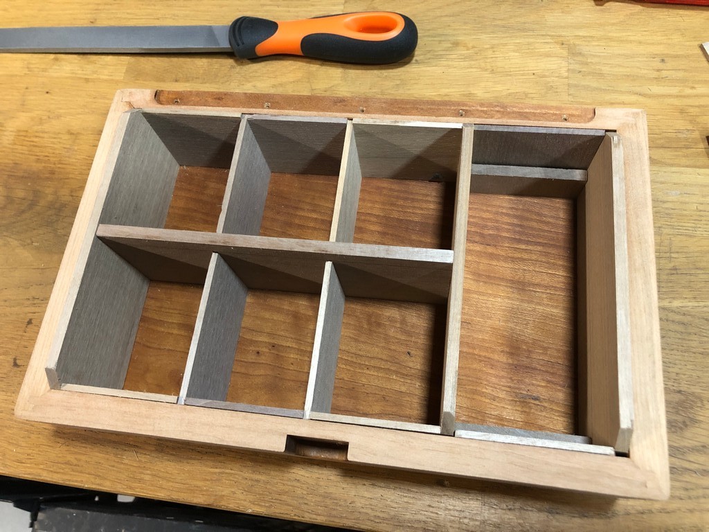

Zoals je in het rechter vak kunt zien heb ik daar nog 2 dwarsbalkjes geplaatst:

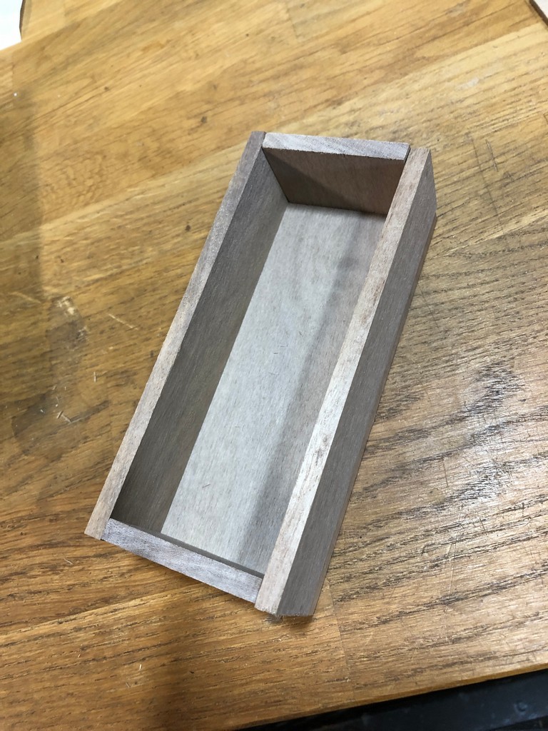

Deze zijn bedoeld om dit uitneembare bakje op te laten rusten zodat onder het bakje ook nog een vakje overblijft voor wat bandjes of ander klein spul.
Straks een kwestie van alles in elkaar lijmen, dan afwerken met dezelfde rode stof zodat het er netjes uit ziet.
Alleen het uitneembare bakje laat ik zoveel mogelijk blank met alleen een lapje stof op de bodem.

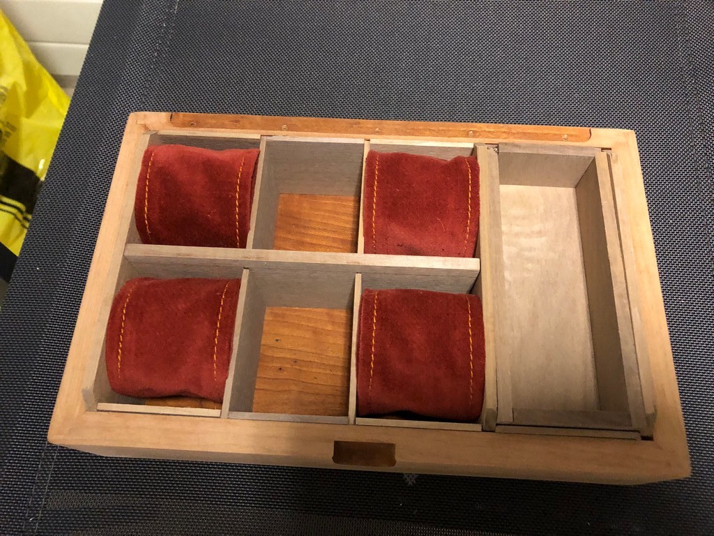

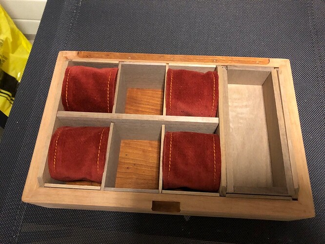

Nu blijkt alleen wel dat de kussentjes niet meer passen :smirk:
Ze zijn net te breed. Ik krijg ze alleen met moeite in de buitense vakjes maar de middelste vakjes ziijn blijkbaar nog ca. 2 mm smaller dus de kussentjes moet ik nog nabewerken en allemaal ca. 0,5 cm smaller maken.
Als alles straks bekleed is blijft er netto nog minder ruimte over.
Ach … ondertussen ben ik al redelijk handig geworden met die kussentjes dus dat komt uiteindelijk ook wel weer goed :blush:

Heerlijk dat goeie gereedschap
Ik heb al zowat mijn hele huis verbouwd en een grote schuur / overkapping in mijn tuin gebouwd dus dan is goed gereedschap een must :yum:
Het is niet bij toeval dat ik ook met een houten kistje overweg kan :laughing:
Hier heb ik toen de afkortzaag voor aangeschaft:
