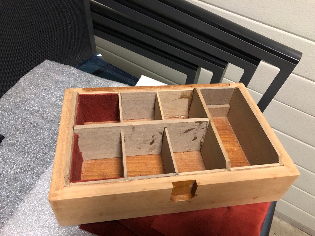

Houten kistje / horloge doos is nu echt klaar + extra foto's
Deel anders even de laatste stand van zaken en wij zijn weer on track!
Hier dan even een sneak preview…

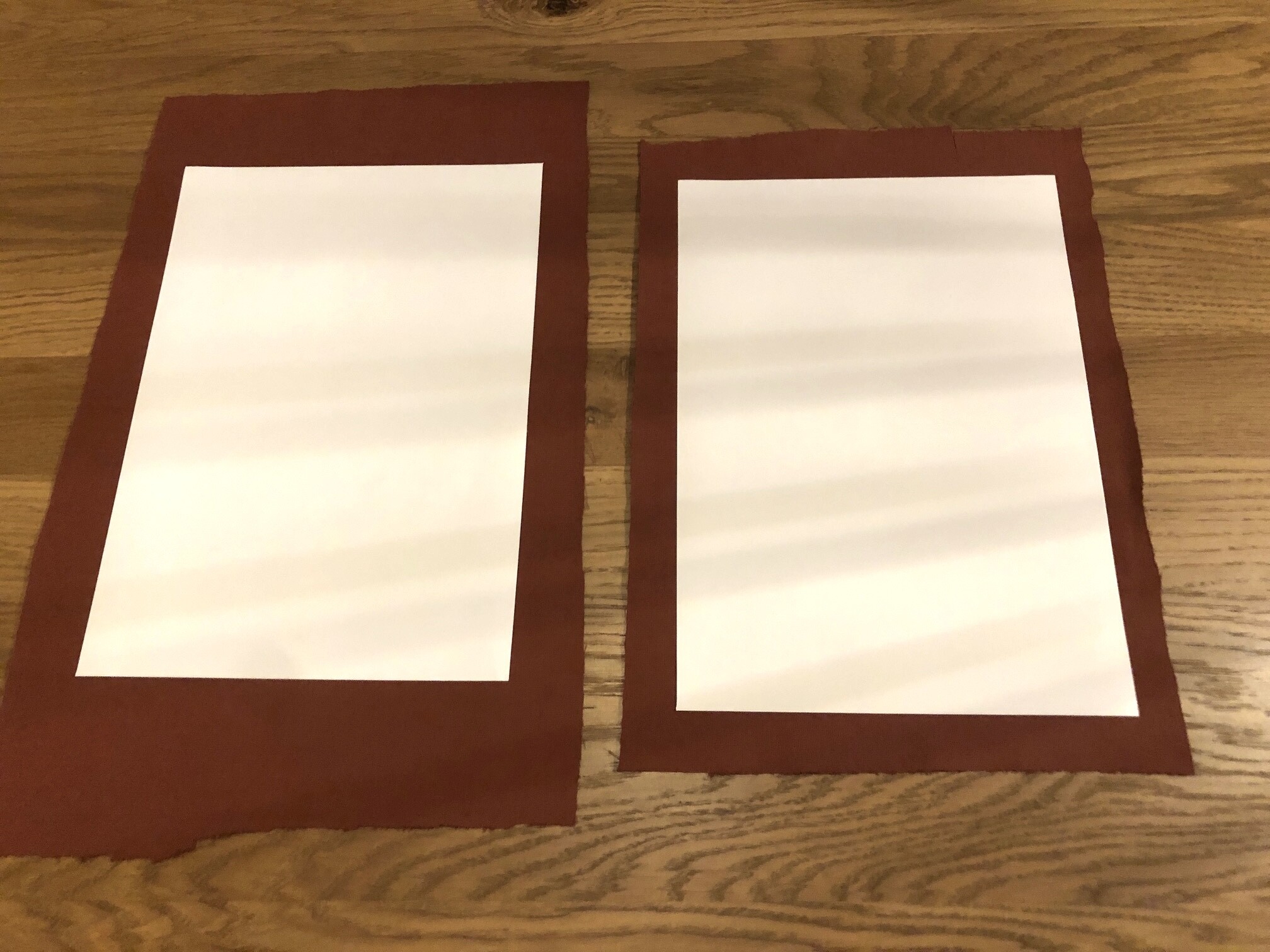

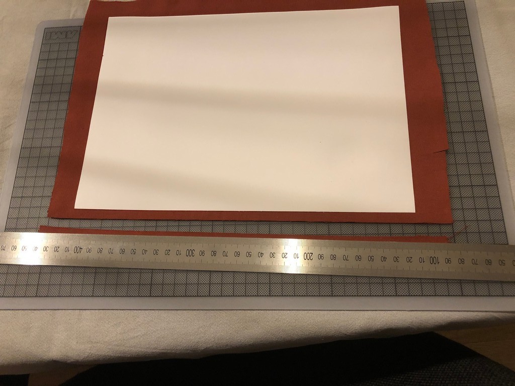

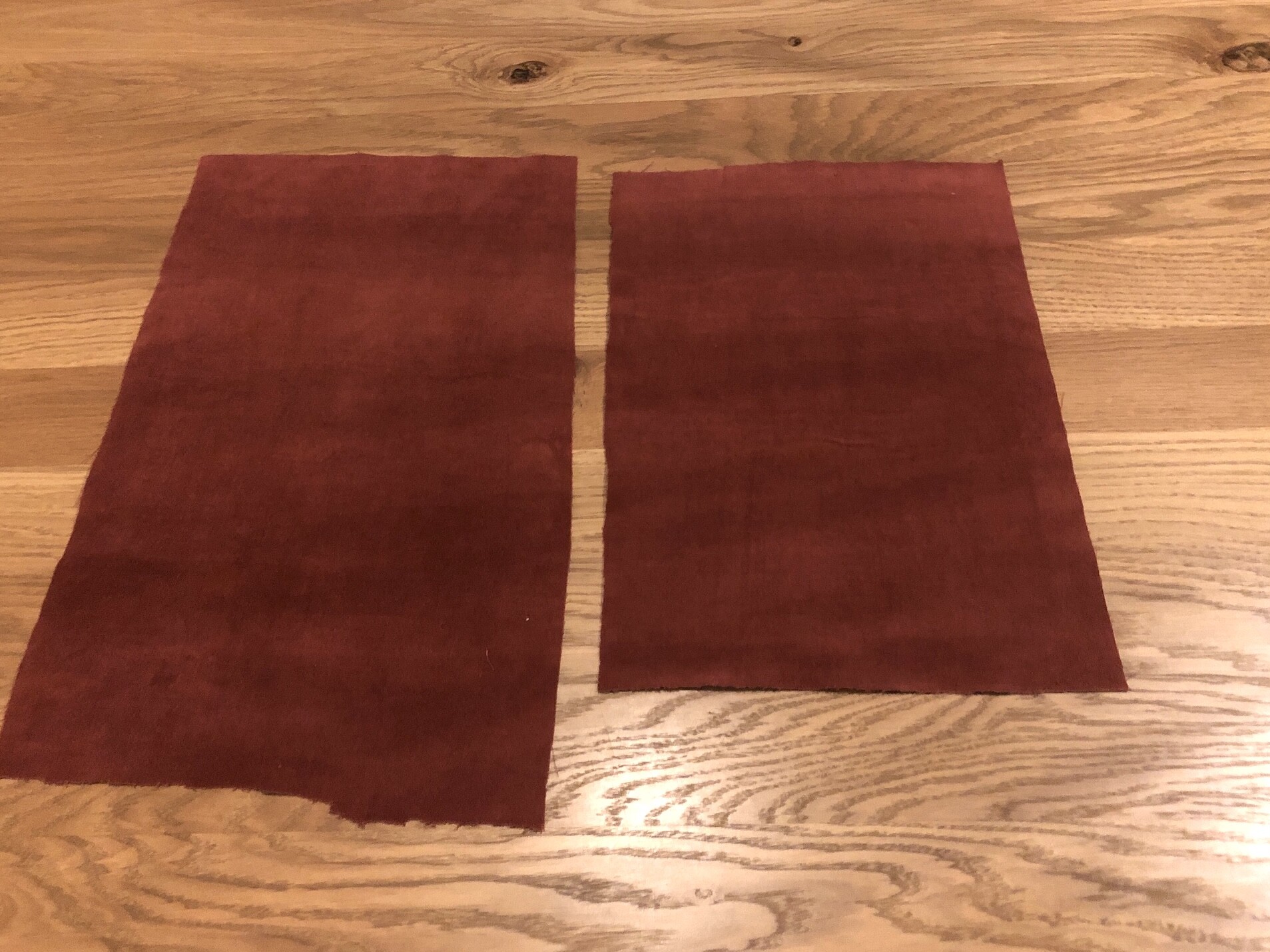

Ik heb gisteren al 2 vellen A4 in hetzelfde 250 grams beplakt met de rode fluweel stof om genoeg droogtijd te geven zodat ik vanavond de juiste stukjes kan snijden voor de vakjes in het kistje.
Voor nu alvast 2 foto’s … later vanavond meer :sweat_smile:

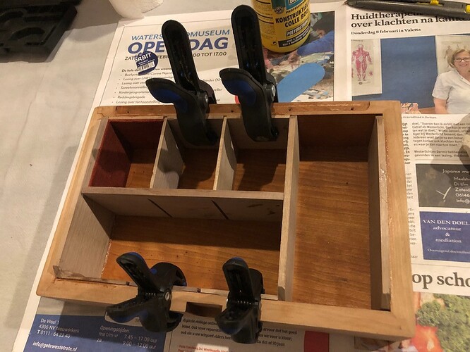

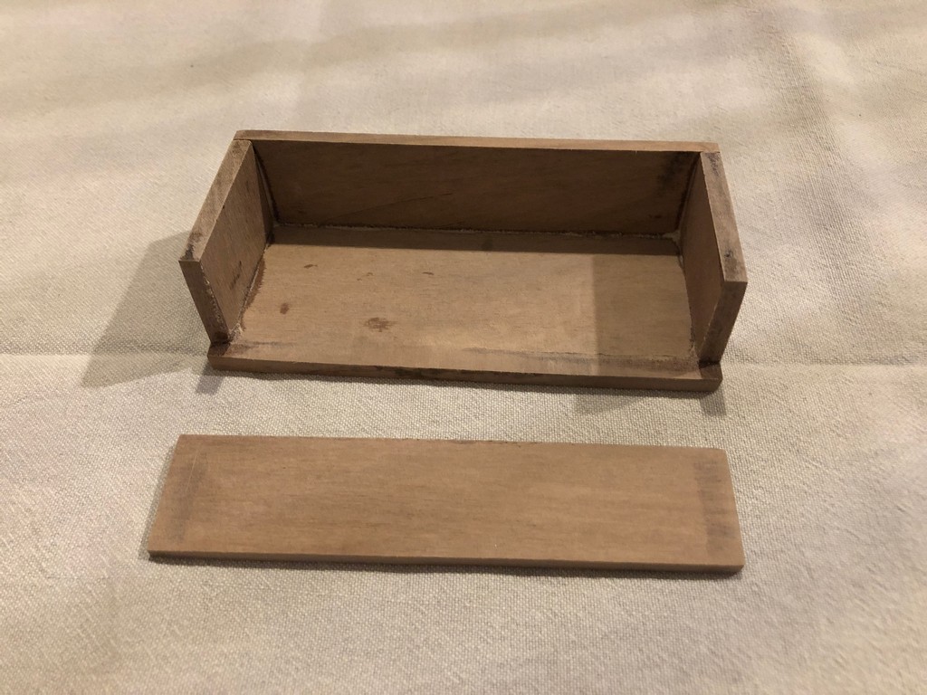

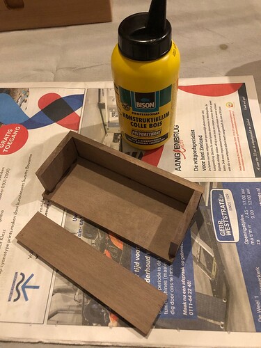

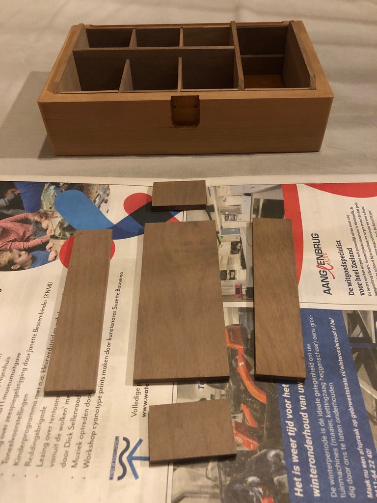

Het uitneembare bakje in elkaar lijmen:

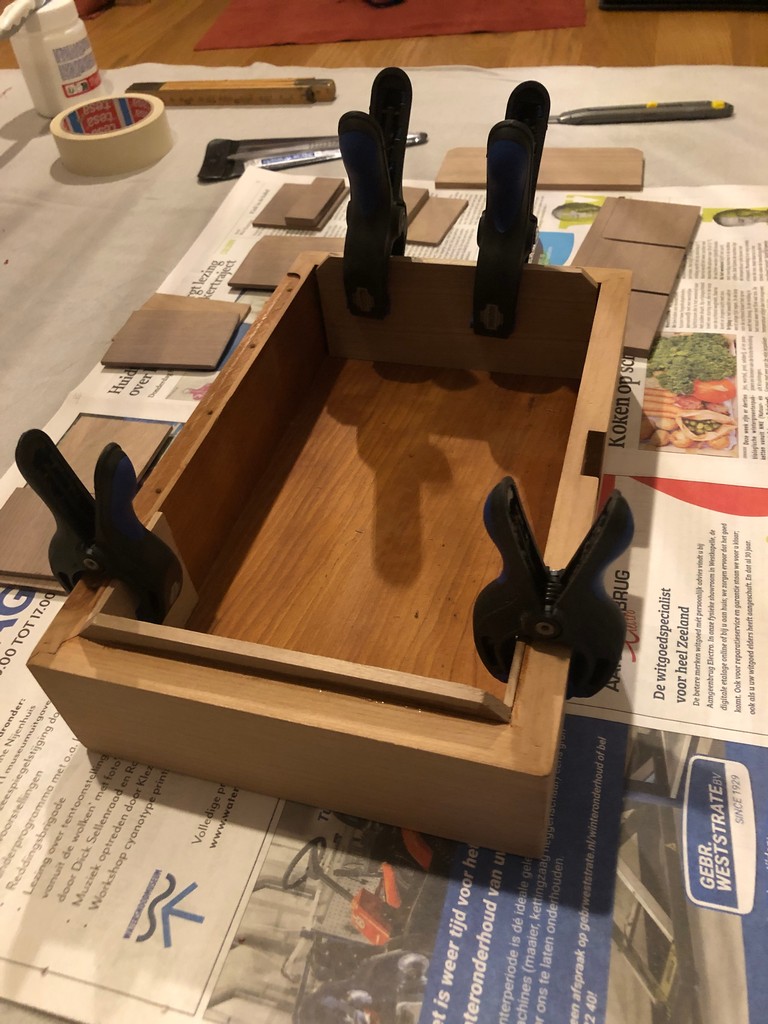

Ook wat plankjes in het kistje vastlijmen:

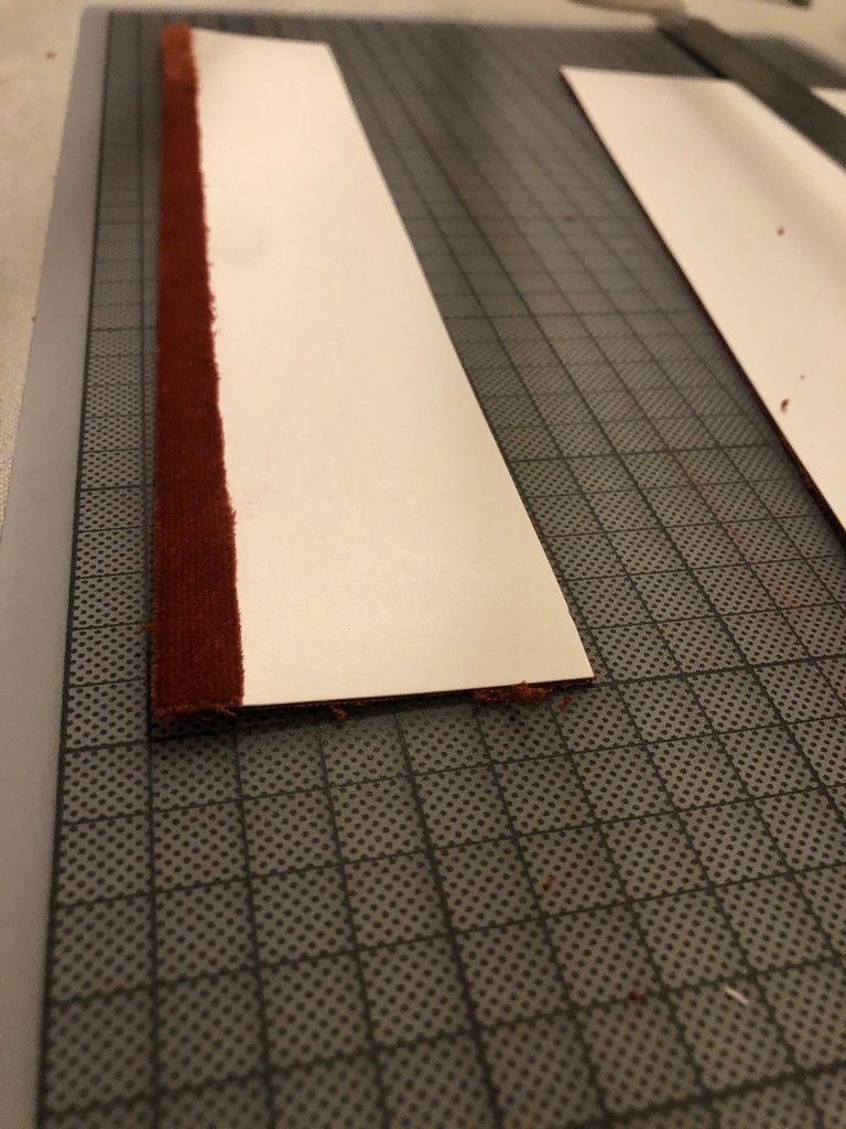

De stof die ik reeds op het papier had gelijmd moet nog wel omgeslagen worden om het papier zodat het er straks nog beter uitziet.

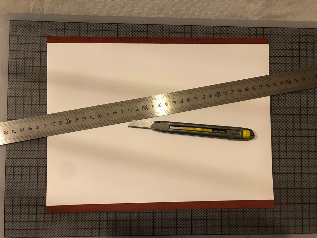

Netjes op maat snijden:

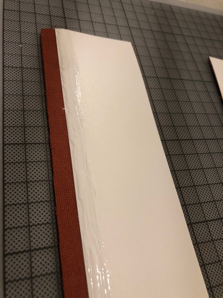

Een strook afsnijden op de juiste hoogte, een randje lijm aanbrengen en dan omslaan:

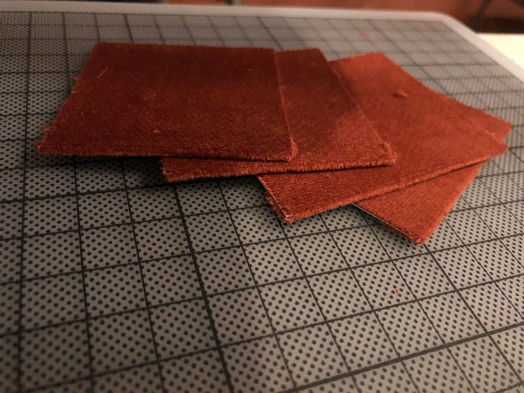

Als ik er dan stukjes van snij ziet het er zo uit:

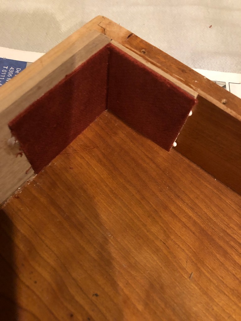

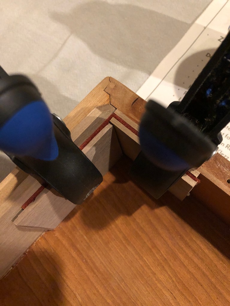

En alvast 2 in de hoek gezet en tijdelijk met 2 andere plankjes vastgeklemd om het vlak aan te drukken:
Nog meer lijmen:
En dan kan ik straks ook de andere vlakken voorzien van stof.

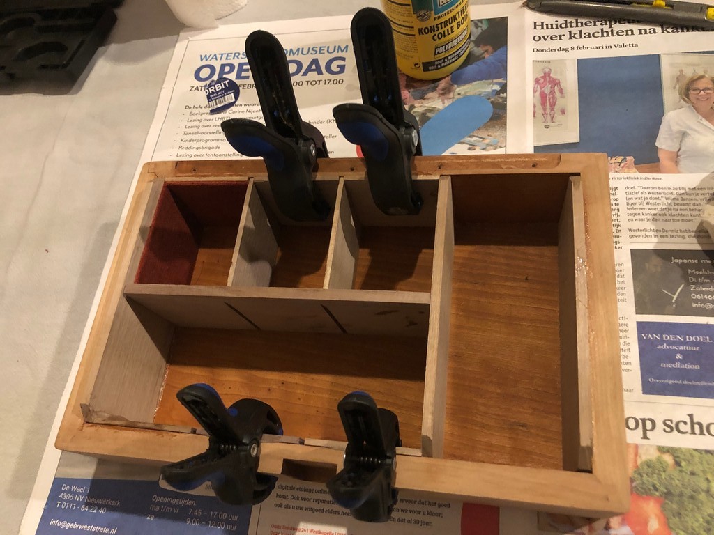

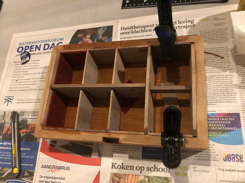

Ondertussen heb ik de rest van de schotjes gelijmd dus dat staat nu te drogen … dat is wel even genoeg voor vanavond.

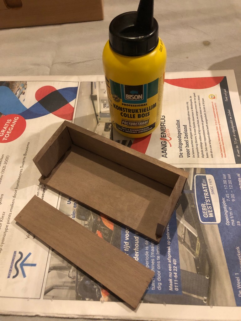

De gebruikte Bison constructielijm, ook bekend als bruislijm breng je al snel te dik aan zodat die overal uit de voegen perst en je bijna overal lijmresten hebt. Zelfs nadat ik de lijm al flink dunner had aangebracht was het nog teveel :astonished:
Nu blijkt wel dat de ruimte voor het inzetbakje net wat smaller is uitgevallen dan voor het lijmen want het bakje past nu niet meer :expressionless:
Ik zal het bakje rondom schuren, dan zijn meteen de lijm vlekken weg en haal ik er rondom overal een paar tienden af totdat die er wel in past.
En dan is die ook aan de bovenkant weer helemaal vlak, de korte zijden zijn nu nog net iets hoger dan de lange kanten.

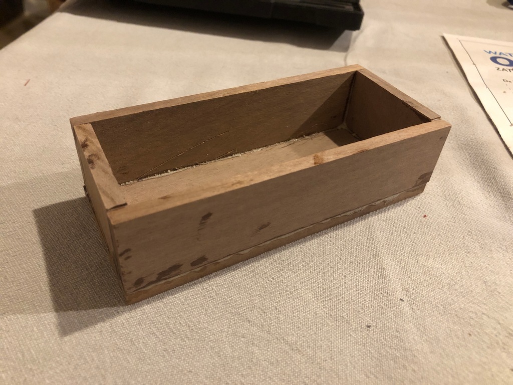

Ik heb het inzetbakje opgeschuurd om de lijmvlekken te verwijderen.
Ook de net niet perfect aansluitende plankjes zoals de zijkant met de onderkant (daar voel je dan toch nog een klein randje) dit ook glad geschuurd.
Voor:
Na:
Het ziet er al weer een stuk beter uit :sweat_smile:

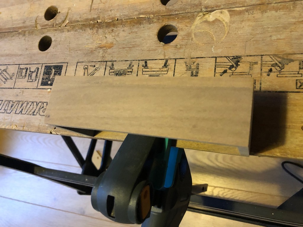

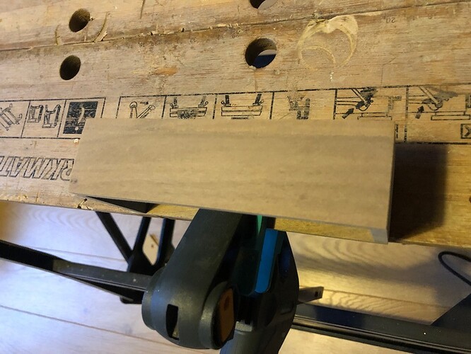

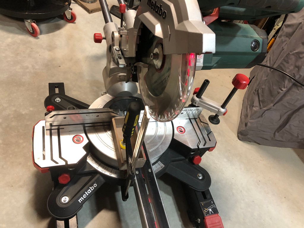

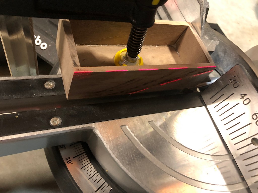

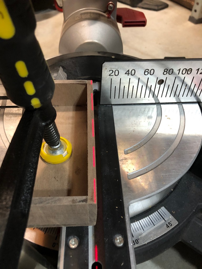

Maar helaas was na het schuren het bakje nog steeds te breed dus daar moest nog wel 2 mm af.
Dat is er bijna niet af te schuren dus dan maar met de afkortzaag in de weer.

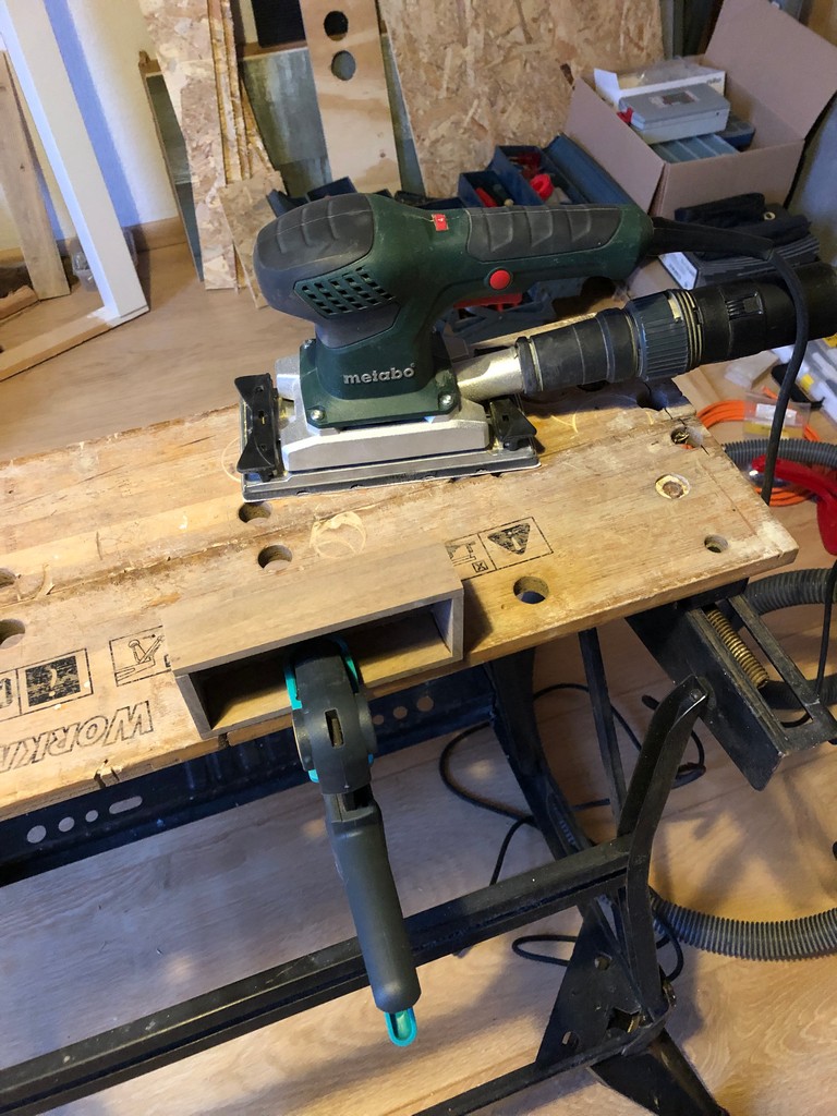

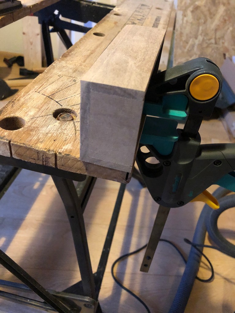

Bakje vastgeklemd:
Tijdens het zagen zat toch het handvat van de lijmklem in de weg dus kun niet doorduwen zonder dat het bakje zou verschuiven.
Zo zie je dan de niet volledig gezaagde zijkant … ook bij mij gaat het wel eens mis :smirk:
Daarna zonder de lijmklem voorzichtig de rest gezaagd en dat ging best goed.

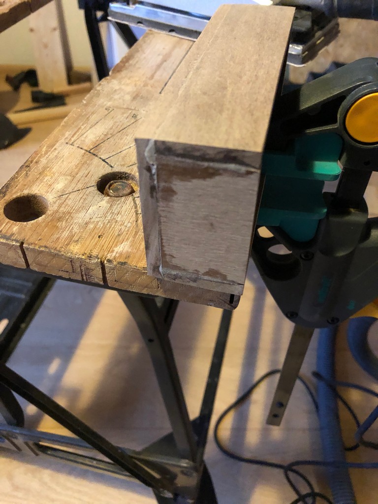

Je ziet dan wel de donkere brandvlekken van de hitte van het zaagblad dus het bakje mogmaals schuren om de zijkanten weer netjes strak en vlekloos te krijgen.

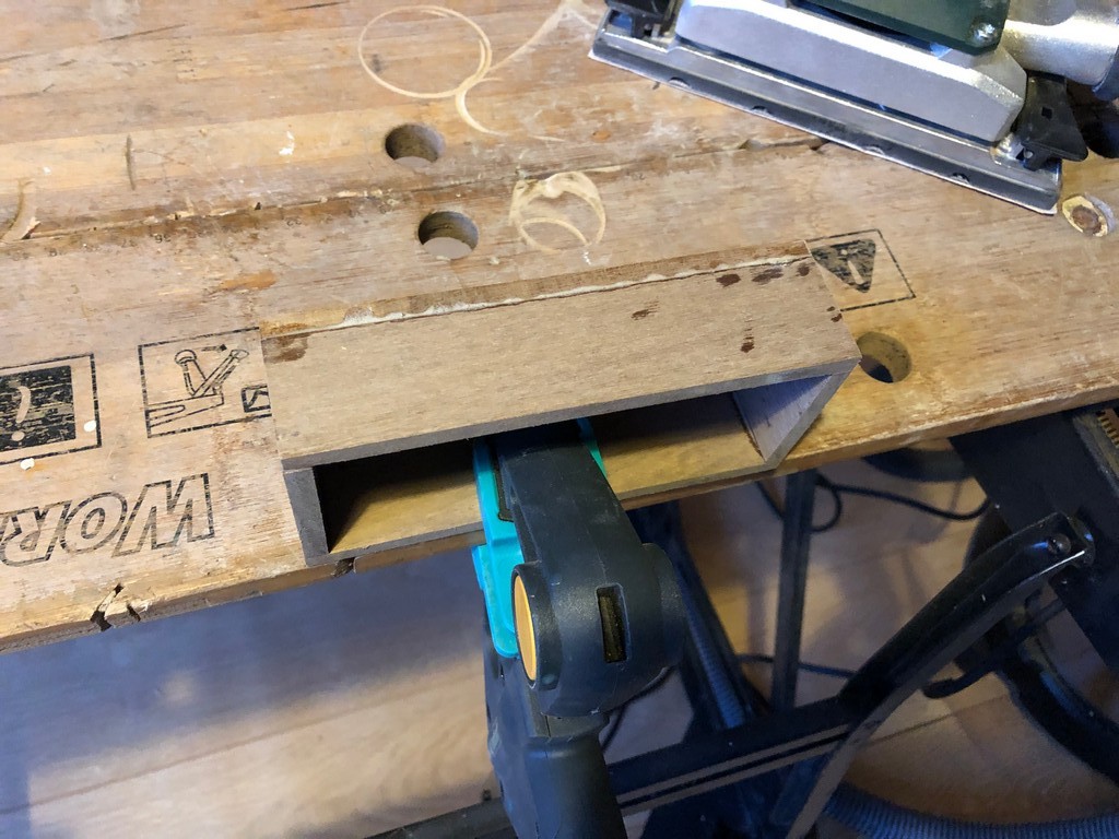

En dan weer een tegenslag … toch teveel op de vlakschuurmachine geleund en de vastgeklemde zijkant raakte los :woozy_face:

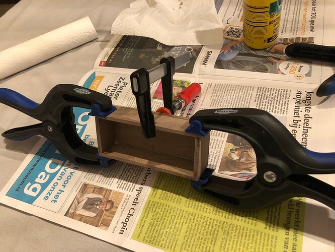

Deze keer nog minder lijm gebruikt zodat het er hopelijk niet weer tussenuit komt (dun aanbrengen dan dan met een papiertje het meeste weer wegvegen dat het alleen maar vochtig is.
Inklemmen en afwachten maar.
