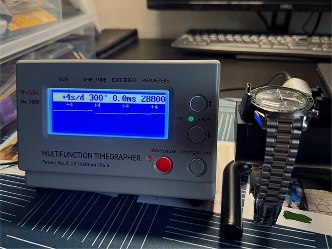

Timegrapher zegt veel meer!
Zit ook een kern van waarheid in. Alleen blijft de Reduced een “lastig uurwerk”. Dat is gewoon niet te vergelijken met het robuuste uurwerk van de Professional.

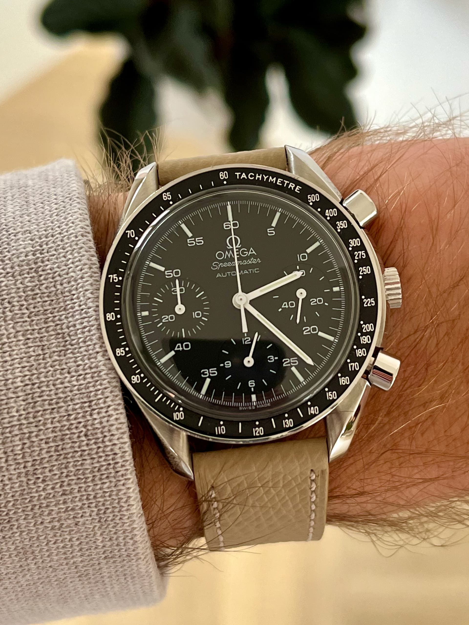

Hier mijn Reduced op de Timegrapher. Loopt uitmuntend! Houdt goed de tijd bij. Service historie onbekend. Alleen de chronograaf houdt er z’n eigen tijdsmeting op na… de urenwijzer is op drift geraakt en op het moment zou ik het niet eens aandurven om een eitje-koken te timen.
Desondanks mooi op dat bandje.

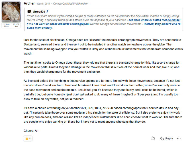

Lastig voor wie? Binnen de normale Omega service centres draaien ze hun hand er niet voor om. Er zijn al zoveel topics geweest over dit onderwerp en ook de erkende service centres van Omega in NL die een HF account hebben, hebben daar op gereageerd. Gewoon een standaard uurwerk waar allerlei regelingen voor zijn, oude uurwerken swapt Omega voor nieuwere en de module wordt soms in zijn geheel gewoon opgestuurd en je krijgt een andere terug.
Voor een niet-Omega certified horlogemaker kan het wel een groter probleem zijn, maar ik weet niet hoeveel en hoe vaak daar deze horloges aangeboden worden.

Wel een beetje hard gekookt. Maar geen anderhalf uur. ![]()
Dat Swatch bandje is een wapperende rode vlag midden in je gezicht.
