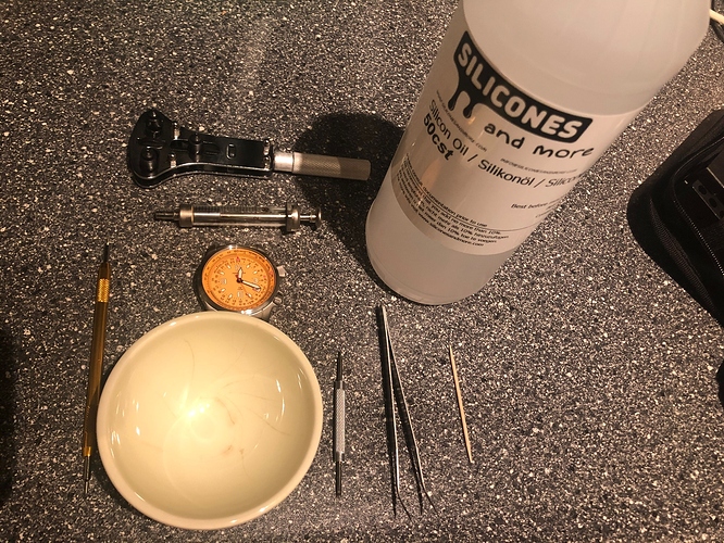

Slachtoffer:
Setup:
Eerste resultaat: (kijkhoek is errug nogal van de wauw

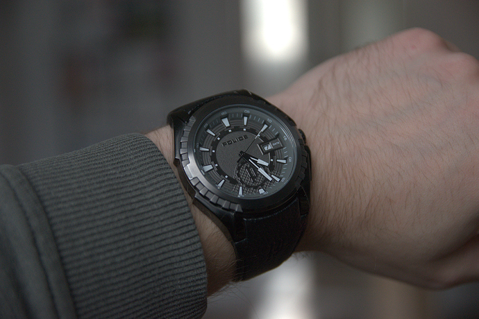

Resultaat:
Ik moet dus duidelijk nog eens een poging wagen, maar nu even geen zin meer in.
