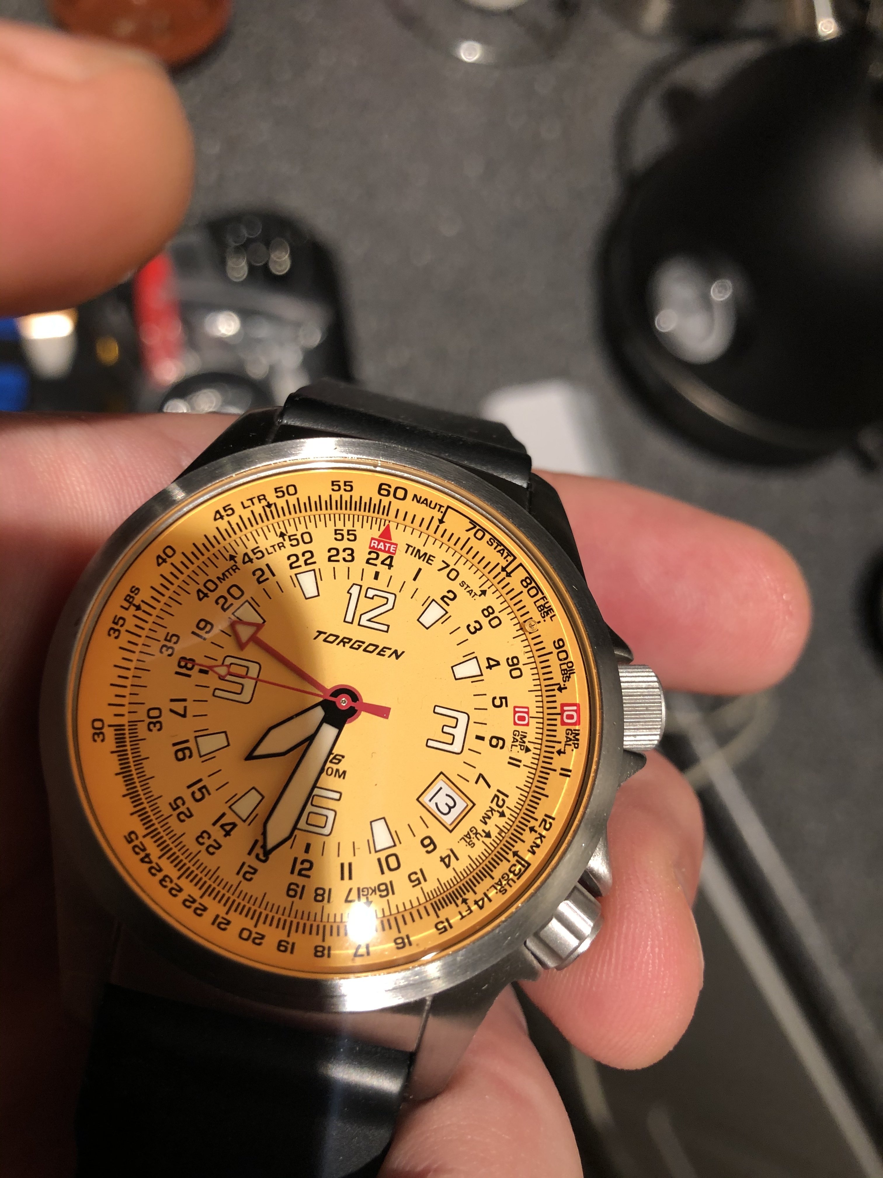

Er ligt hier 1 cheap horloge die maar niet weg wil.
misschien dat hij zo toch nog ergens goed voor is. Niet dat hij hierdoor meer draagtijd gaat krijgen, maar dan heb ik er toch nog even lol van

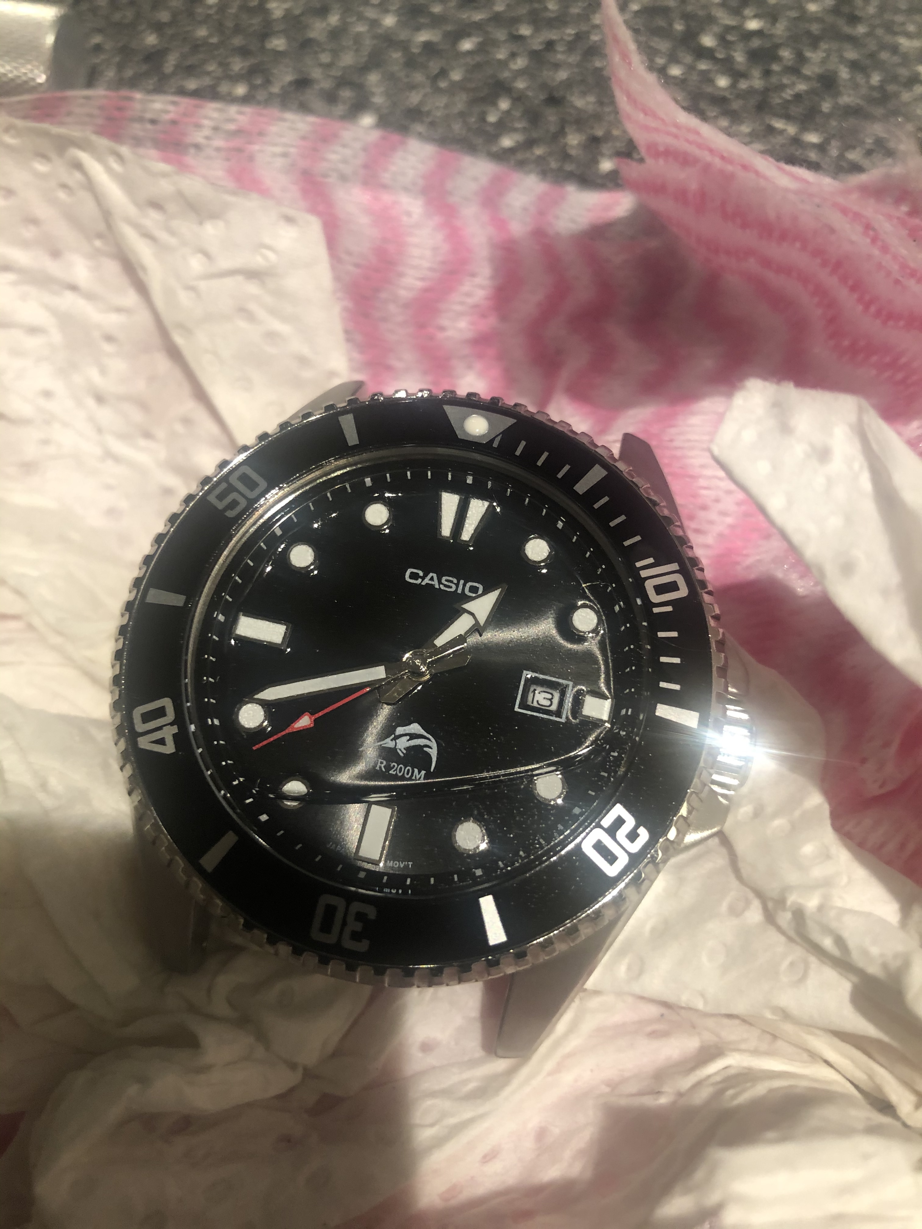

Poging 2.
De Casio is binnen. Dus dan kunnen we meteen ook dat oranje beest bijtanken…
De o-ring waar ik de vorige keer mee aan het worstelen was blijkt nogal uitgezet te zijn, die gaat dus nie passen nie. Klok moet dus maar weer dicht zonder rubber …
Best gelukt (heuuuul klein luchtbelletje op kwart voor 2) eens kijken hoe lang dat goed gaat…

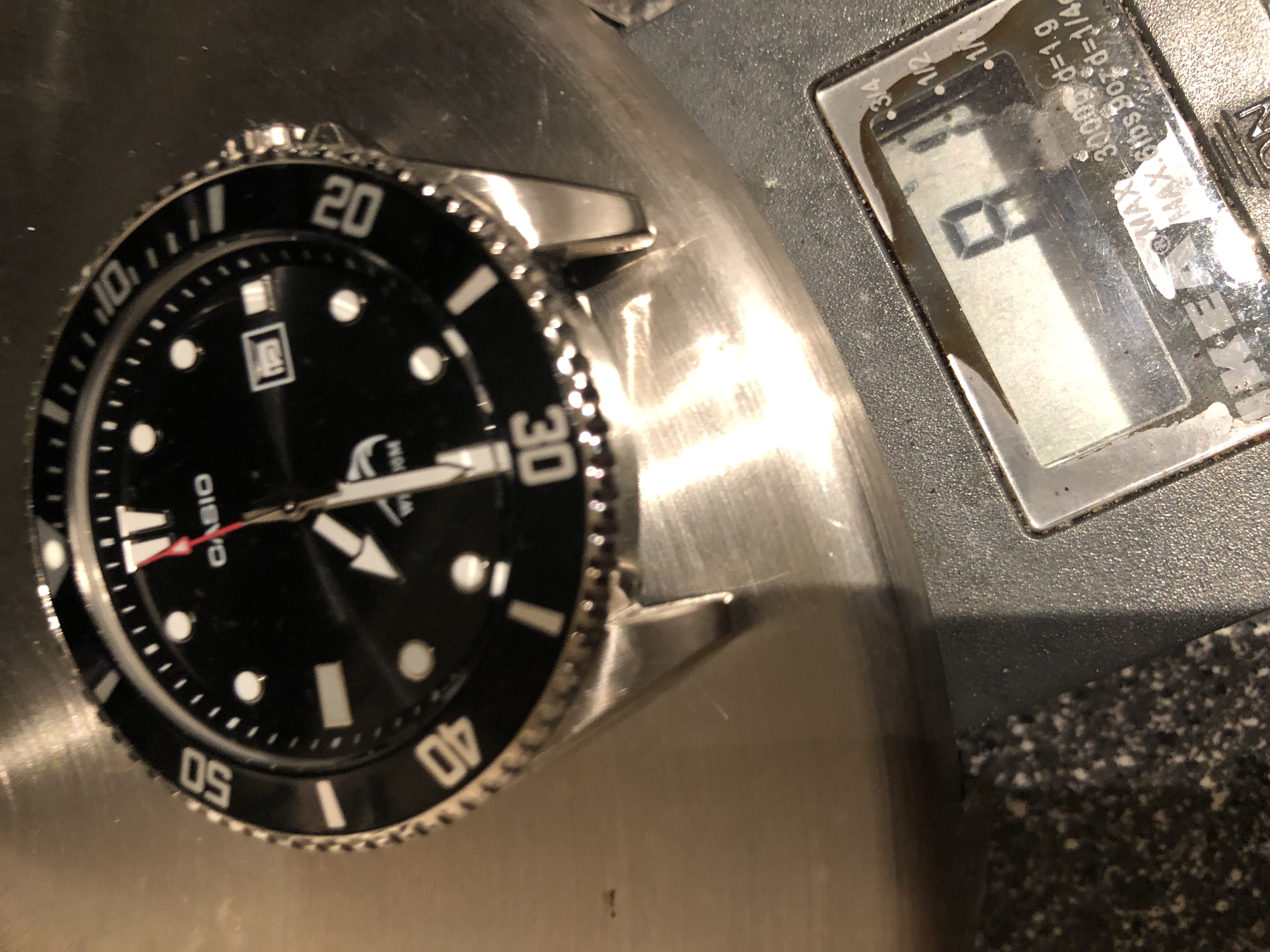

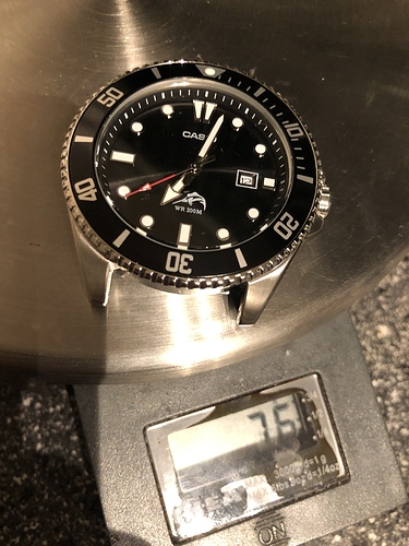

En dan de Casio…
Zonder olie
Met olie
Dus op de vraag “hoeveel van dat spul heb je nodig?” is het antwoord “als je heel goed kan mikken, ongeveer 5 gram” …
