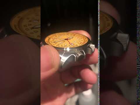

Olie binnen en modden maar. In eerste instantie 2 slachtoffers uitgekozen: een krijgertje bij een doosje diskettes van een jaar of 20 oud en een rommelmarkt-duikertje á SKX-kloon dat tevens mijn klus-horloge is, vermoedelijk niet veel jonger. Even oppoetsen, verse batterijtjes paraat en gaan…
Mijn ervaringen met het vullen zijn: glibberige vingers, het effect van de electrische tandenborstel is nihil, tikken met je nagel tegen de kast is effectiever en na een uurtje dragen kunnen er toch nog onverwachte bubbels via de wijzerassen of het gat in de wijzerplaat boven komen drijven. En die siliconen-bende is bijna niet van het glas te poetsen, er blijven heel lang vreemde vegen zichtbaar.
En ook al doe je nog zo je best, er verschijnen uit het niets allerlei artefacten in de olie.
Nu zat ik lekker in het zonnetje te prutsen en het viel mij op dat de olie lauw werd. Ik vraag me af of het beter is om de olie eerst te koelen voor je gaat vullen om aanzuigen van lucht bij afkoelen te voorkomen.
En inderdaad: doodstil, GS-sweep van de secondewijzer en omdat het horloge je lichaamstemperatuur aanneemt voelt ook het glas opeens warm aan bij dragen. Krasjes in het glas zijn opeens minder opvallend.
Bedankt TO voor dit geinige vermaeck. Dit gaan we eens een tijdje aanzien en moed verzamelen om een wat hoger geclassificeerd horloge aan te pakken. Want optisch is dat het zeker waard.
EDIT: inderdaad heeft die cheapo gele unit nu een luchtbel nadat ik 'm op het koude bureau had gelegd. Je moet dit dus alleen uitvoeren bij de beter waterdichte horloges.

Slachtoffer:
Setup:
Eerste resultaat: (kijkhoek is errug nogal van de wauw
Er zat een stofje aan de secondenwijzer (nauwelijks zichtbaar, maar ik weet dat ik na daar gruwelijk aan ga ergeren) en er popte opeens een luchtbel op (maar dat kan wel een geinige conversation starter zijn)
Toch maar opnieuw proberen…
Resultaat:
Ik moet dus duidelijk nog eens een poging wagen, maar nu even geen zin meer in.
Bier !
(Pro-tip: dunne, doorzichtige o-ringen zijn vervelend in een oliebadje. Ik zit nu in een duurtest hoe oliedicht een screwback is zonder zo’n onding)
(En de keuken glimt weer mooi)
Dat lieve kleine luchtbelletje, dat ik wel kon laten zitten als conversationstarter?
Da’s ondertussen meer dan een gesprek geworden …
O-ringen blijken nut te hebben (ook als ze dun, doorzichtig en irritant zijn…) who would have guessed??
