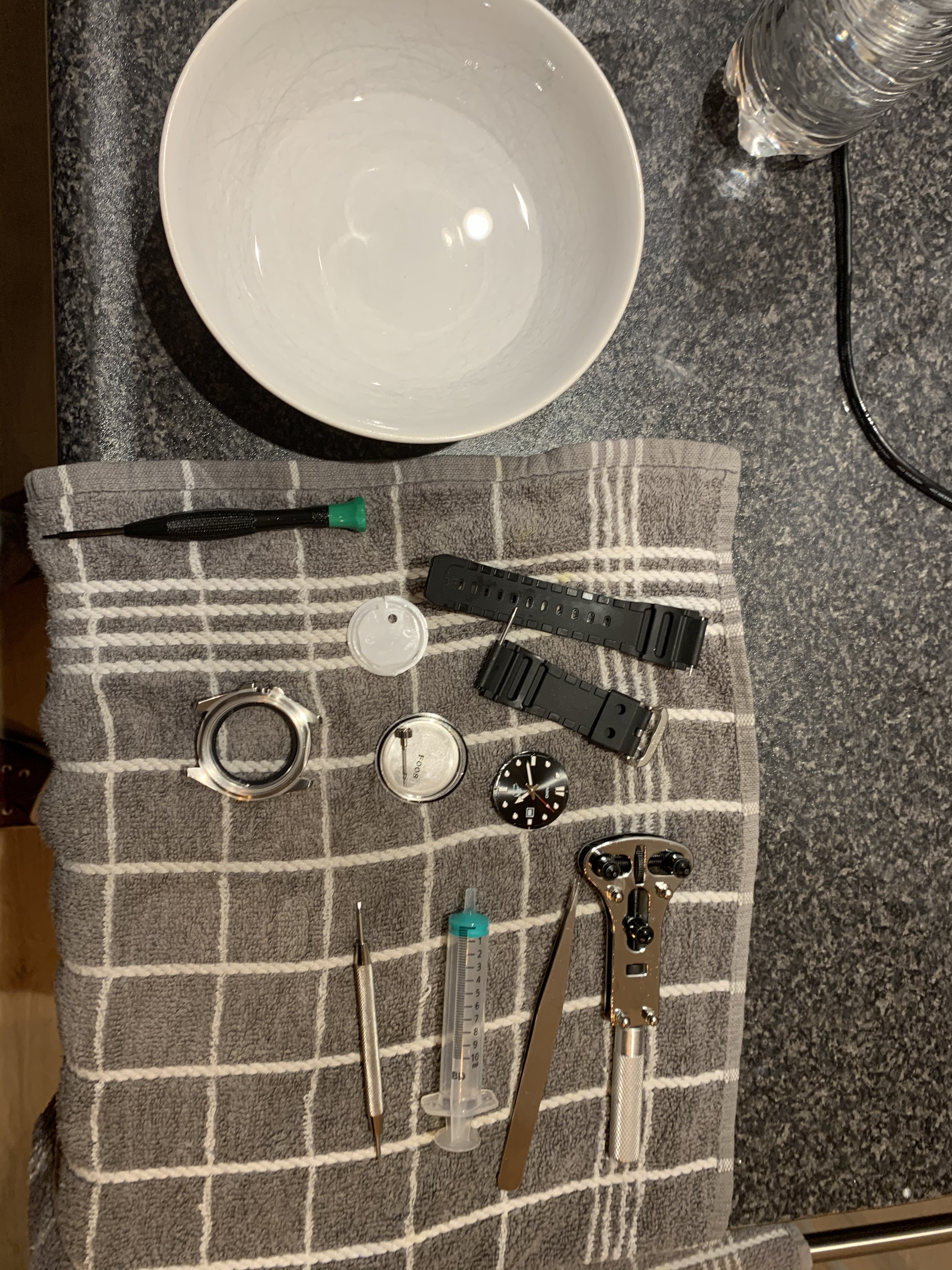

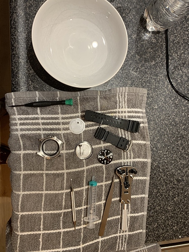

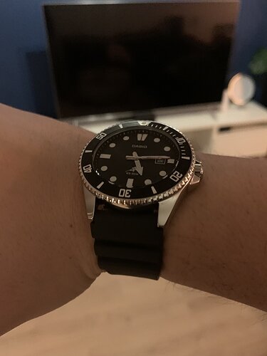

Heb idd eerst de tandenborstel tegen het bakje aangehouden, maar dat deed niet veel. Rechtstreeks op het horloge deed wel veel. Er zat nog wat water aan de tandenborstel omdat ik die vlak ervoor had schoongemaakt. Stom stom stom. Leermomentje zullen we maar zeggen.
Even voor iedereen, lees mijn handleiding bovenaan want ik zie rare dingen gebeuren wat niet hoeft.
Water in de olie en of olie op de vloer, dit laatste oh man
Horloge dient ondergedompeld in de olie te blijven tot je de kast geheel dicht hebt. En zorg dat de olie zuiver en vrij van verontreinigingen blijft tot, in geval van een screwback, de eerste draai gedaan is van de caseback.
Ah duidelijk. Maar trillingen tegen het bakje is al voldoende, je hoeft niet het hoeft niet de hele kast te zien trillen.
ik denk als je niet als een malle gaat schudden dat de olie wel doorzichtig blijft. Zal een apart effect zijn…
Ja ik zal de volgende keer weer proberen het bakje te trillen. Met het horloge in een iets schuinere hoek. Kijken of het dan wel gaat. Moet ook toegeven dat ik wat ongeduldig was en daarom snel besloot de tandenborstel in de olie te steken.
Tandenborstel tegen buitenkant bakje is echt voldoende, niet in de olie stoppen want dan komt er vuil in de olie. Alles gaat om geduld hebben en rustig aan doen. Dan komt het helemaal goed.

Zeg je nu pas! Ik las hiervoor ergens 10 minuten werk dus ik voelde die tijdsdruk.
 als je alles klaargezet hebt en gaat beginnen dan kost het 10 minuten en dan gewoon rustig aan doen.

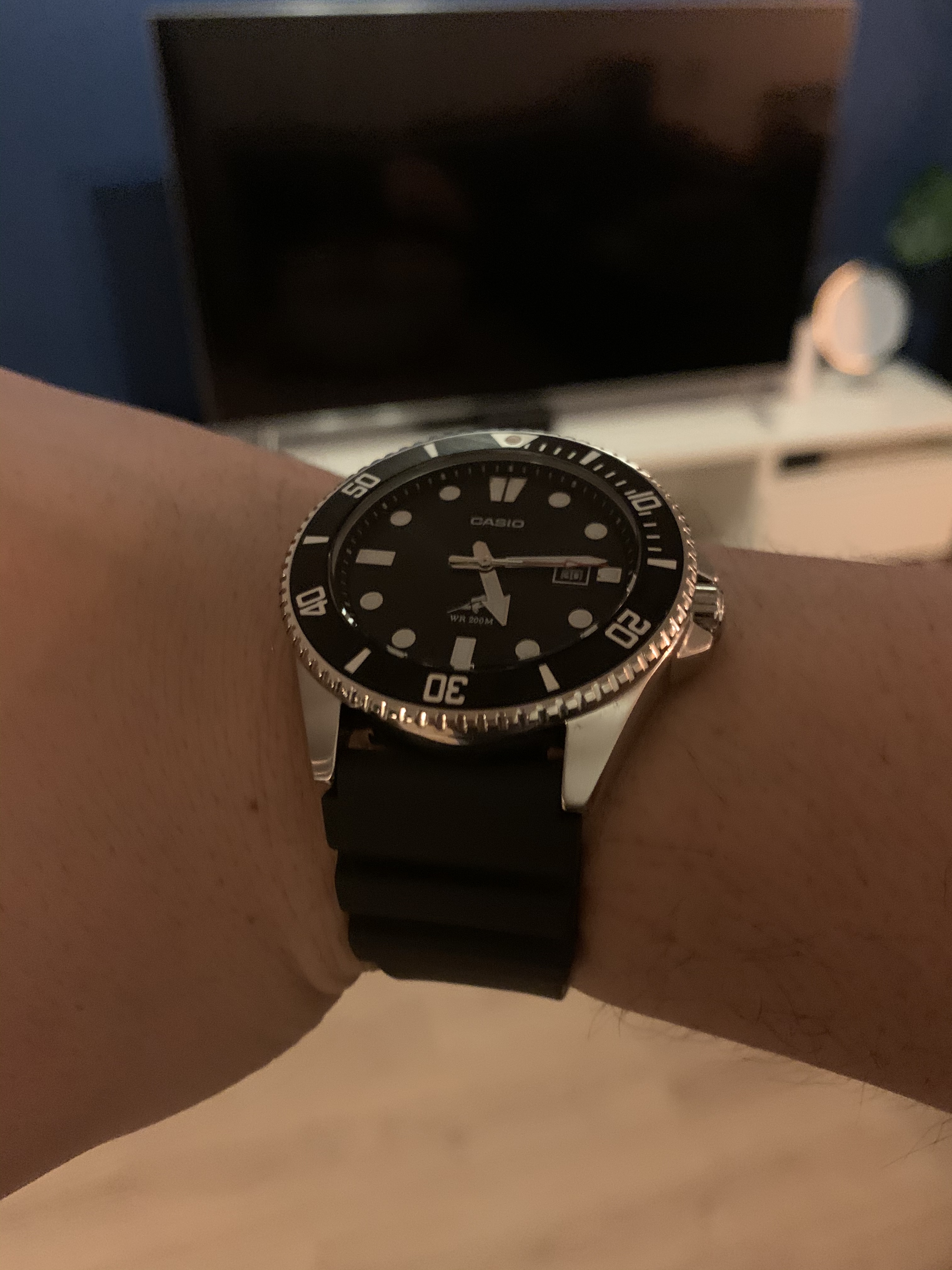

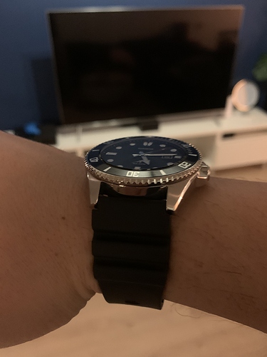

Top gedaan!!!
En vertel, wat vindt je er van?
Ik ben helemaal niet van het modden in het algemeen, maar ik vind dit er zo tof uitzien dat ik ook zin heb om het te proberen, gewoon omdat het kan
(Deze is net verkocht, en ik had het toch niet aangedurfd met dit horloge, maar denk dat het hier ook heel gaaf bij had gestaan, om een of andere reden:)
Op zoek naar een ander
Gaaf geworden!

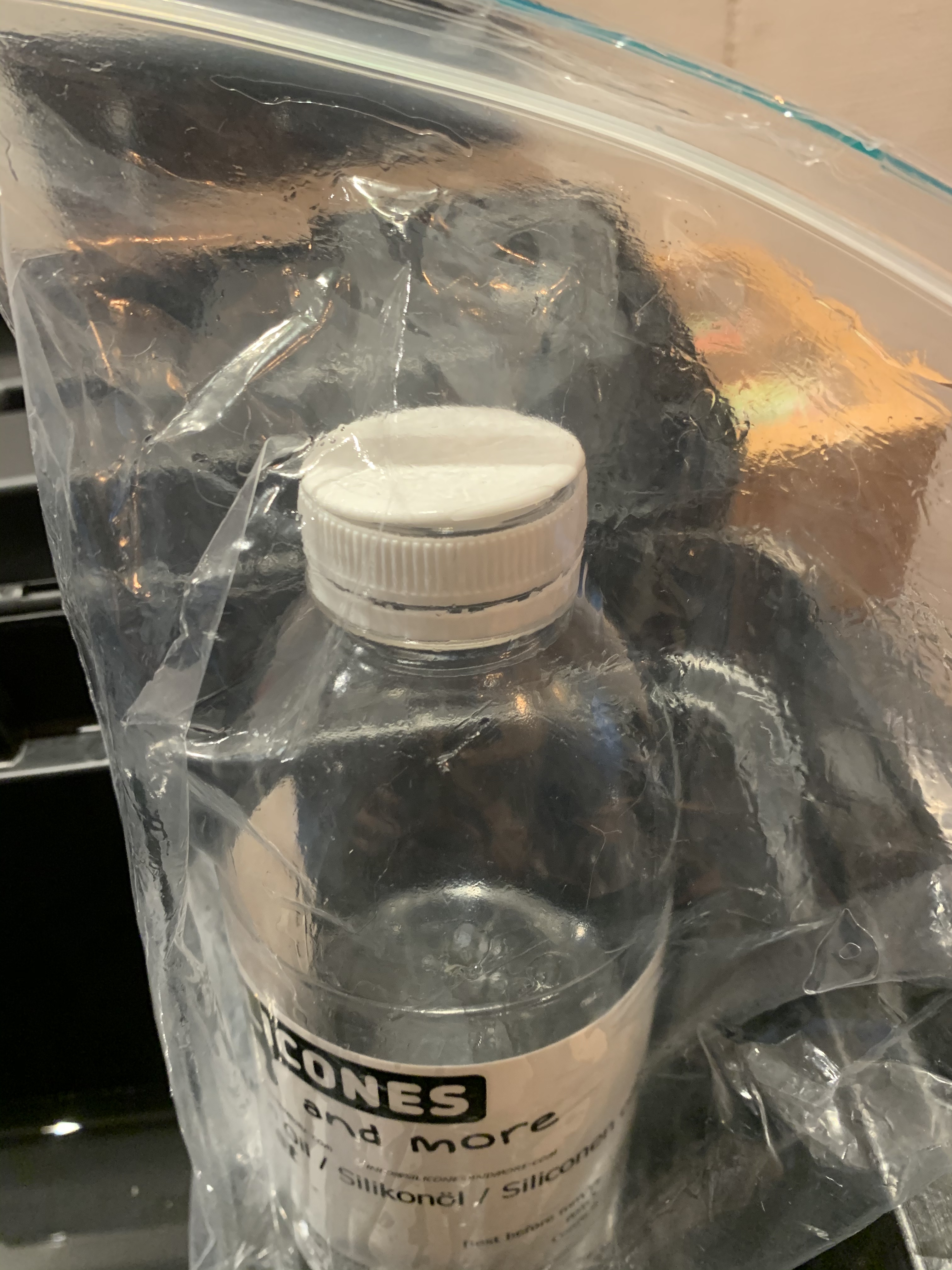

Hoeveel van dat spul heb ik ongeveer nodig ?
