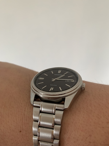

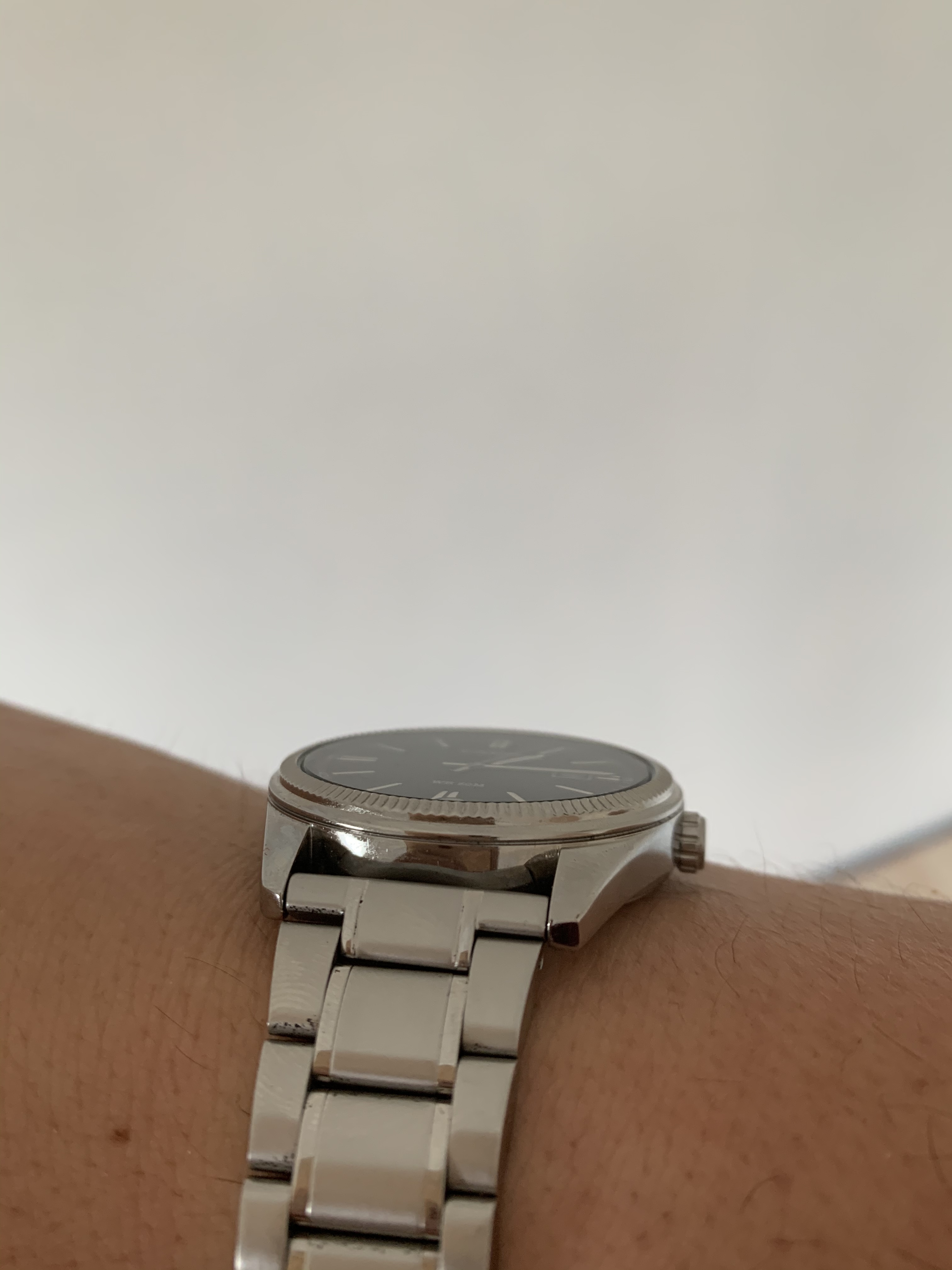

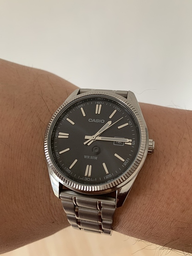

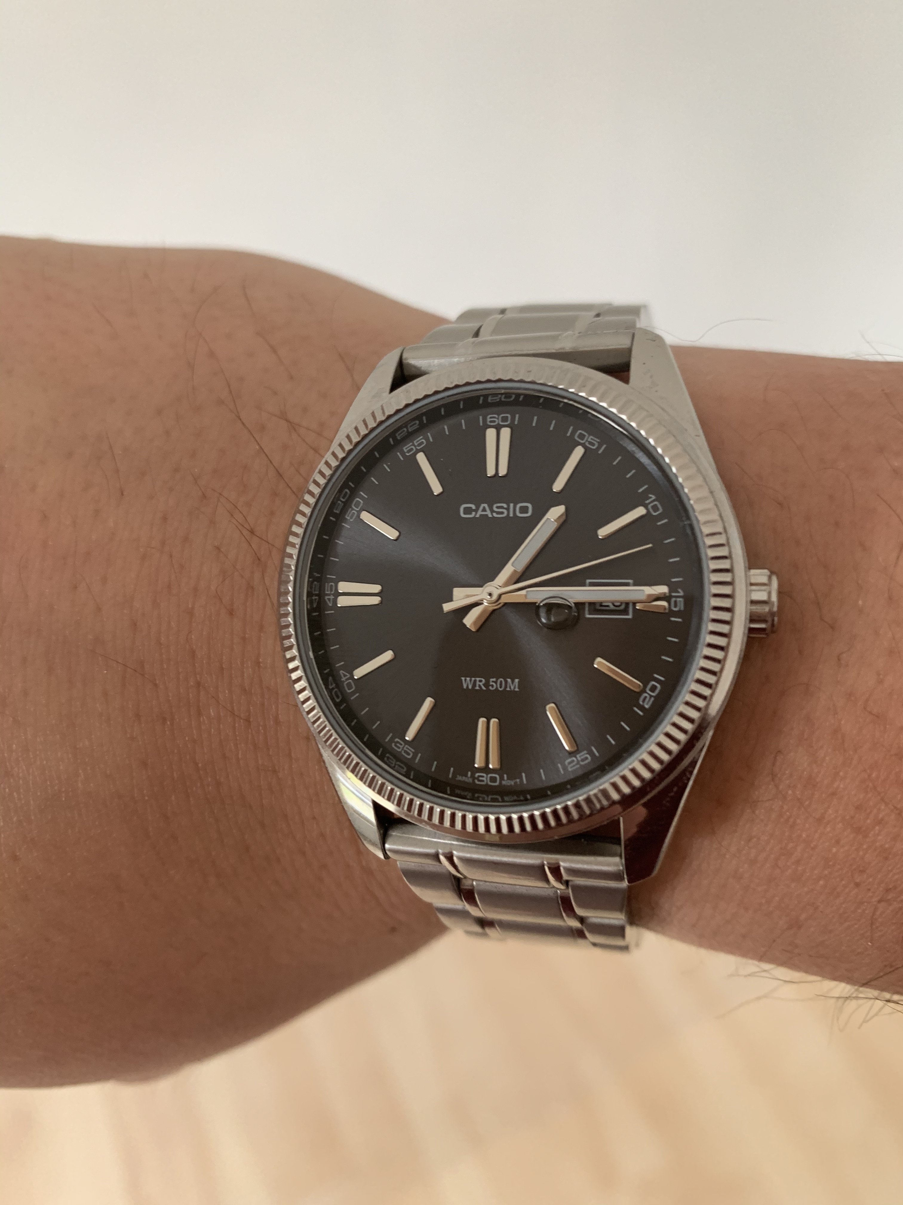

Bij mijn zwarte casio lijkt de sunburst duidelijker en is het dieper zwart. En het genoemde effect alsof je naar een lcd scherm kijkt als je wijzerplaat onder een hoek houdt.
En ja batterij moet je zelf gaan wisselen.

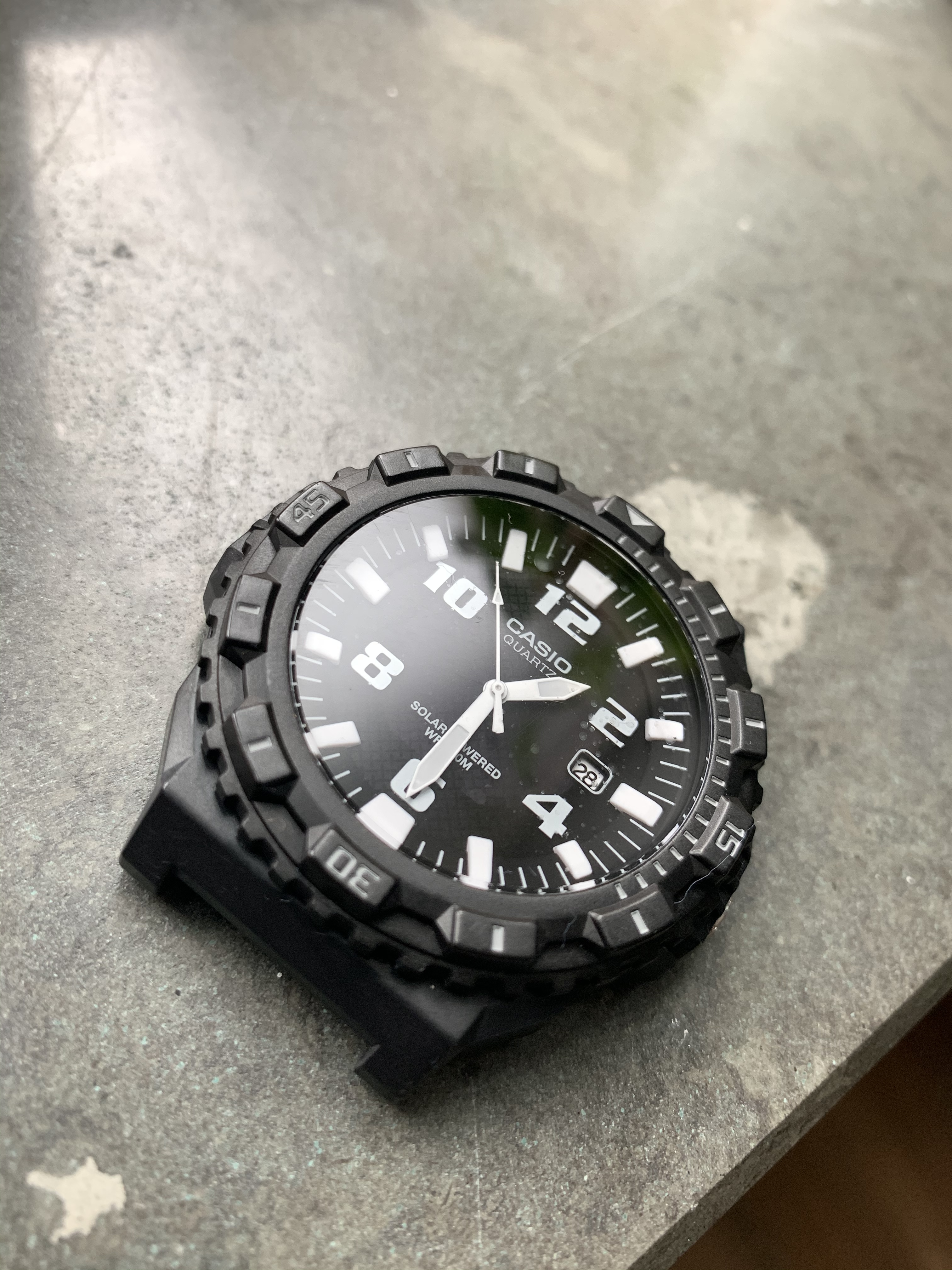

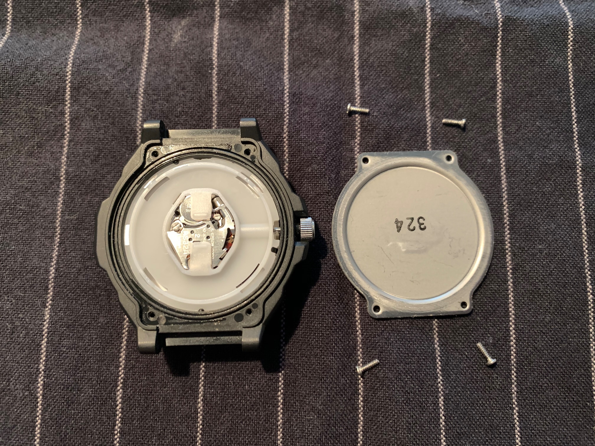

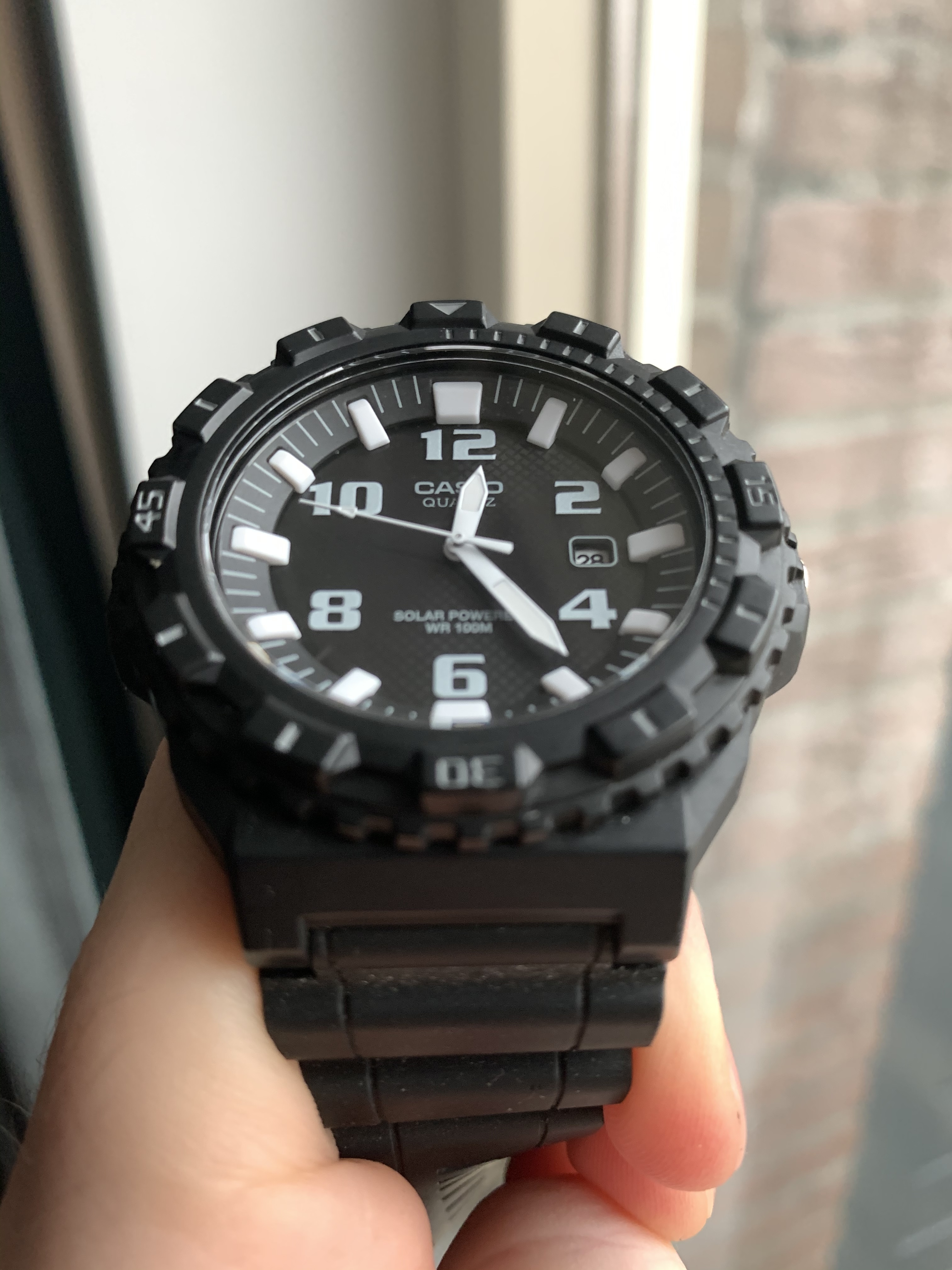

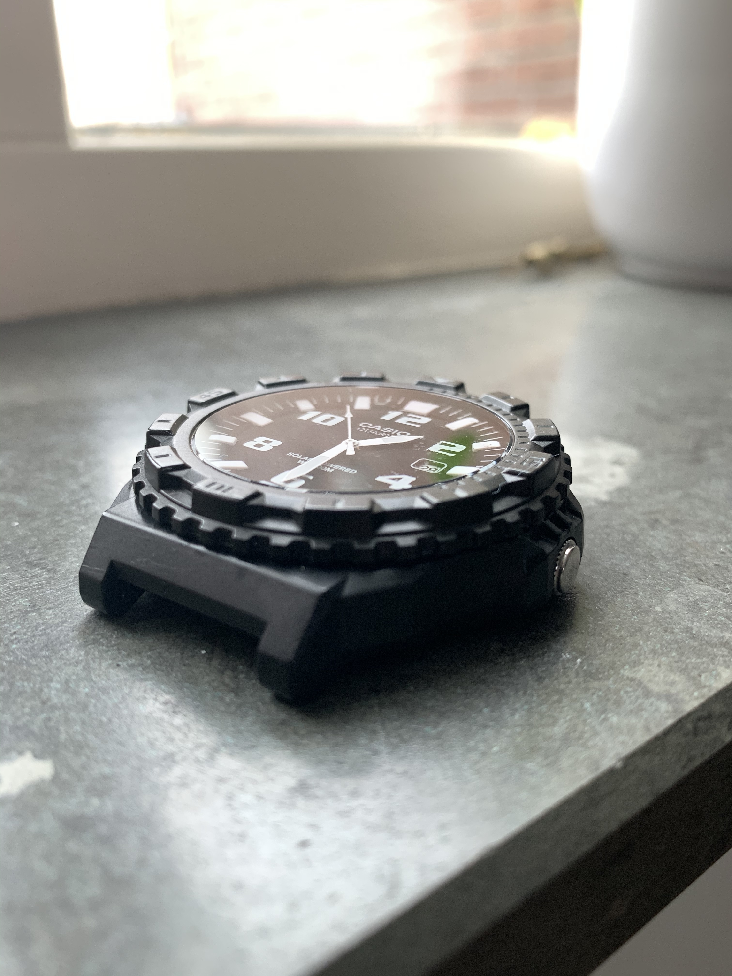

Zojuist de eerste poging gedaan. De eerste poging had nog wat luchtbellen en wat ‘vuil’ onder het glas. Dus nogmaals open gemaakt. Uiteindelijk schoot het uurwerkje iets los en dat kreeg ik niet goed teruggeplaatst. Door dat terugplaatsen is het gesneuveld. Hij werkt nu dus niet meer.
Ik heb ik die tweede poging echter wel alle luchtbellen eruit gekregen. Het vuil kreeg ik niet weg.
Dat vuil blijkt water te zijn wat in de olie terecht is gekomen. Kwam van de net gespoelde tandenborstel die ik heb gebruikt voor de trillingen. Mijn advies is dus ook om alles wat je gebruikt goed droog te maken.
Ik ga het zeker nog een keer proberen. Misschien met een gshock?
Hieronder plaatjes:

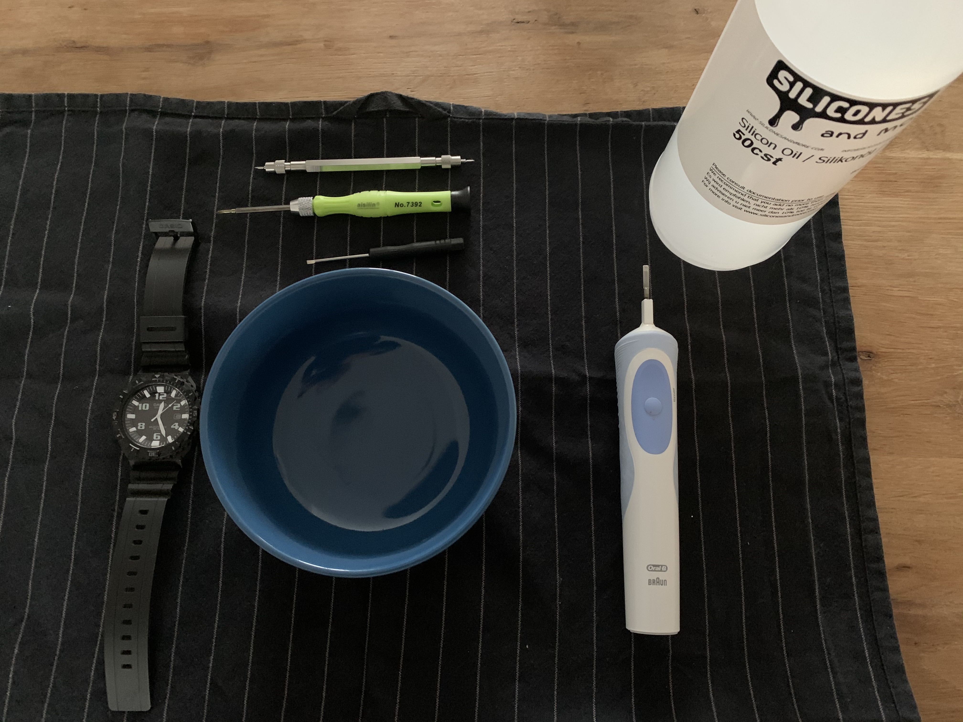

Het horloge voor het knutselen:
De werktafel:
Binnenkant horloge… de spanning loopt op
Na de eerste poging, het vuil en de bubbels zijn goed te zien
Uiteindelijke resultaat na de tweede poging. Geen luchtbellen meer, maar wel de vochtbellen nog zichtbaar:

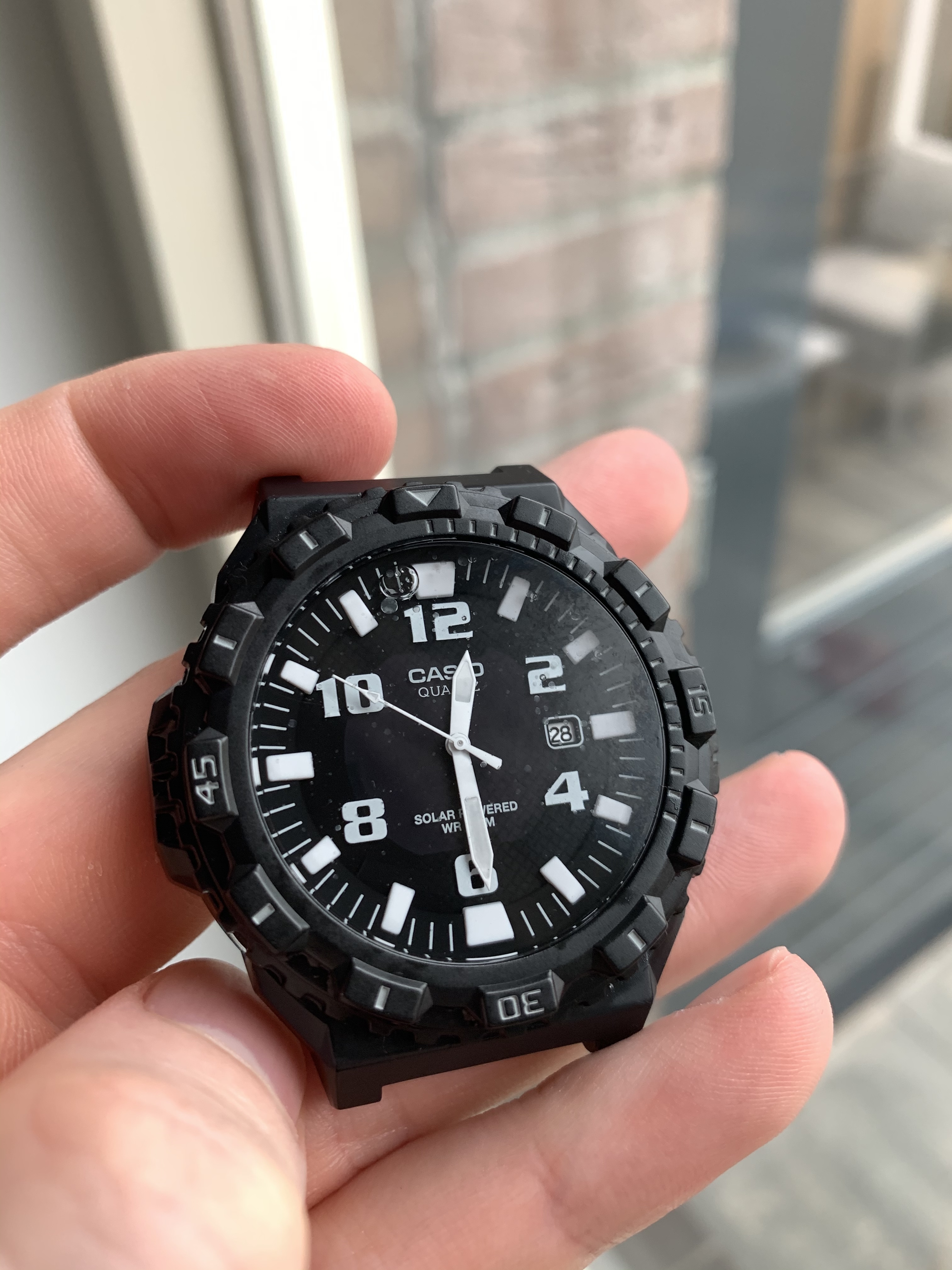

Gisterenavond ook lekker aan het kloten geweest dit keer met een snapback cover.
Korte samenvatting: Als je het horloge uit de olie moet halen om het dicht te doen… don’t.
Die siliconen spuit uit alle kieren van het horloge hele woonkamer is spekglad en zorg dat je voldoende seal ringen hebt als de oude te snel opzwellen… het liefste voor dat je hem onder de pers legt on hem dicht te drukken. Sorry mijn handen zaten onder de olie tijdens het proces dus je zal het met tekstuele toelichting moeten doen… maar dit is het resultaat.
Dit keer dus met een klein bubbeltje lucht…
Wat ik met is dat een plat glas minder effect heeft dan een dome glas.
Wat vinden jullie?
Wie doet er één met 50% olie erin zodat het lijkt alsof ie onder water staat? Lijkt me wel tof, of zou de olie dan teveel belletjes krijgen?
Tof met die luchtbel erin.
Ik zou alleen die caseback niet zo vertrouwen. Kan me voorstellen dat door de druk bij uitzetting van de olie die eraf kan komen
Gelukkig heb je een luchtbelletje, dat geeft wat ruimte

Hoe werkt dat met die tandenborstel dan? Ik doppel het horloge helemaal onder de siliconen en klop paar keer tegen het het bakje(met het horloge erin) waardoor de bubbels uit het horloge worden gedrukt.
Ik heb de tandenborstel tegen het horloge zelf aan gezet om het horloge te trillen. Het hele bakje trillen deed bij mij helaas niets.

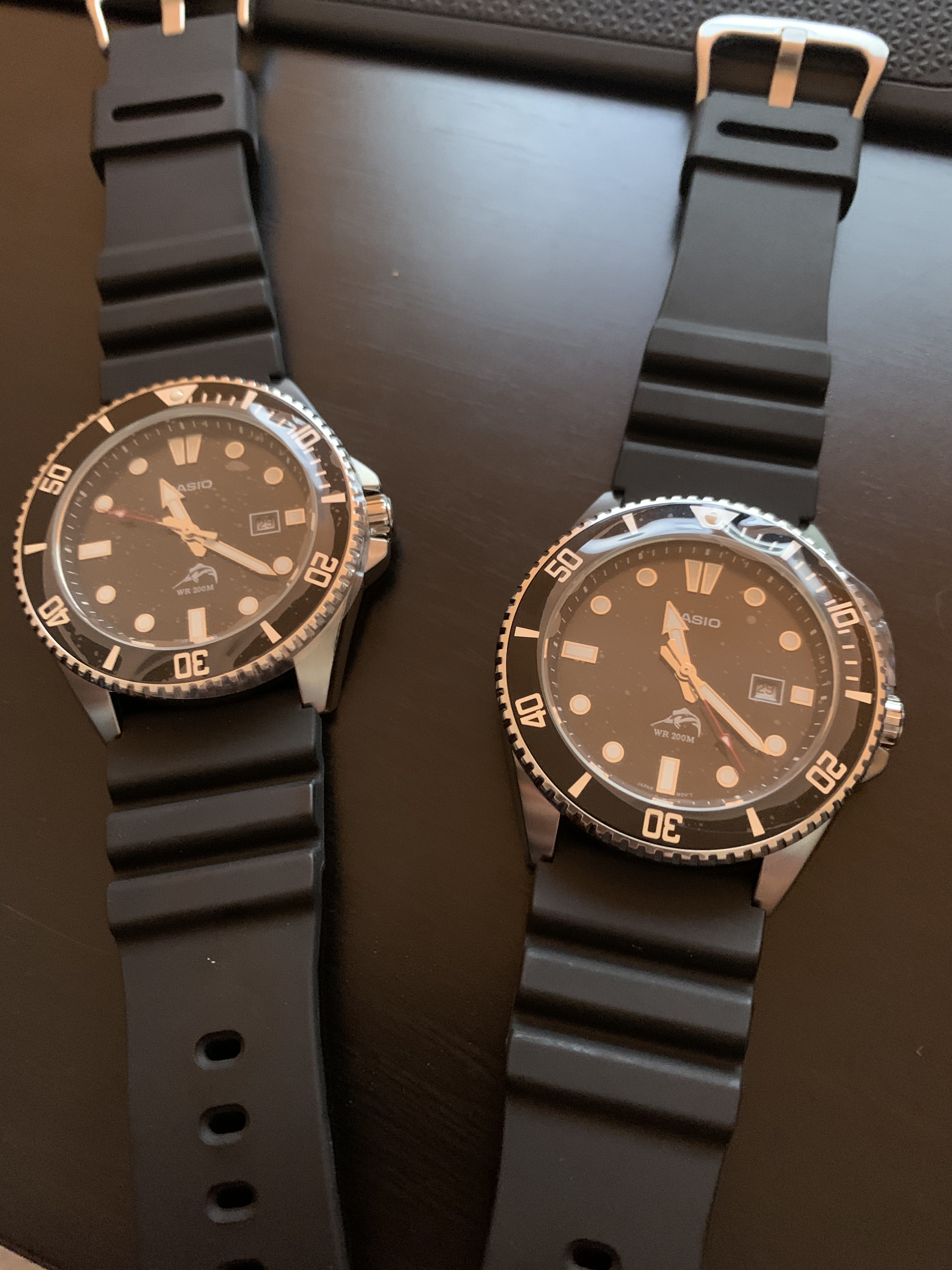

En natuurlijk vind ik de hydromodden casio duro (zoals ook hierboven gaat gebeuren) geweldig.
