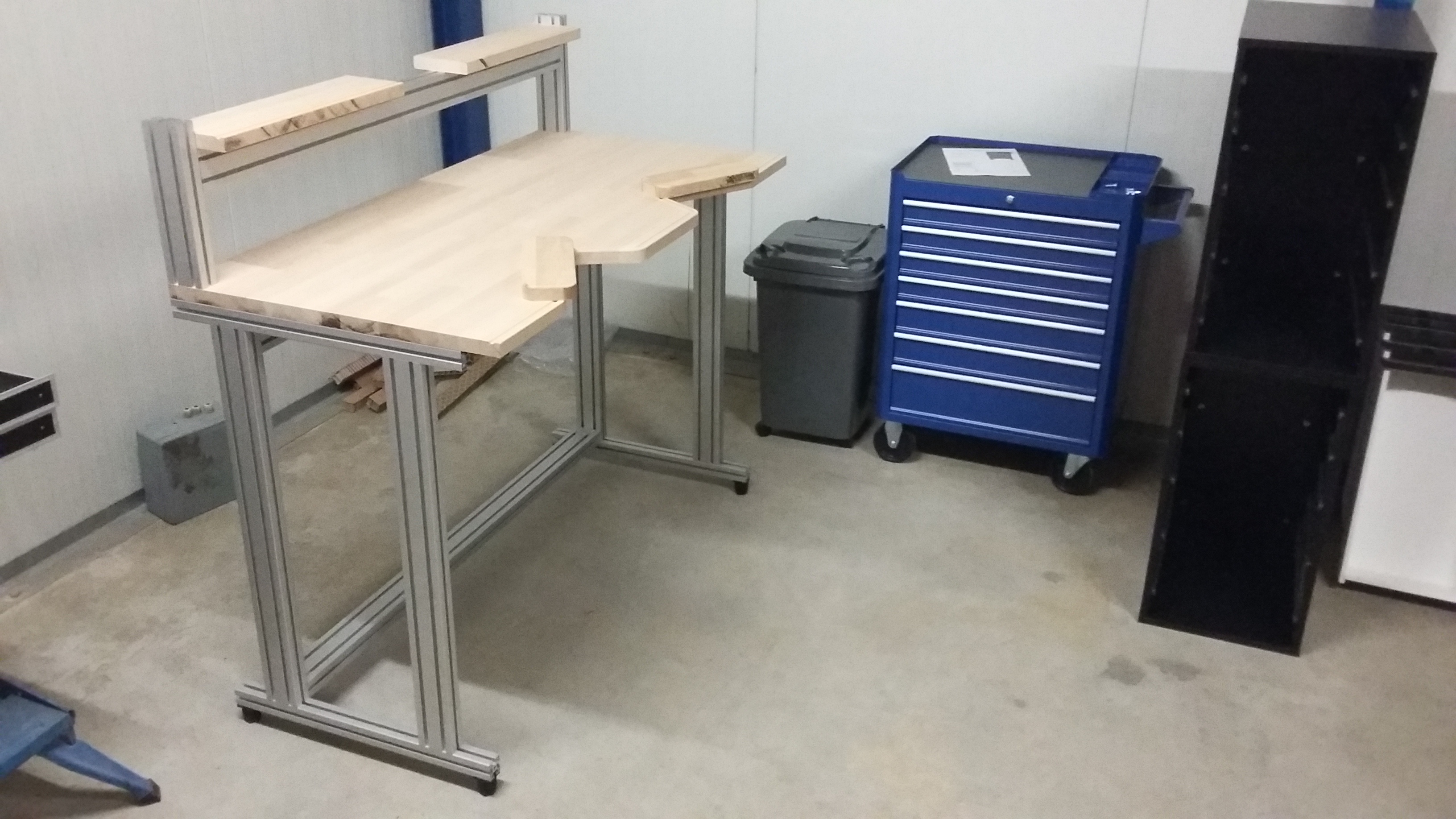

Inderdaad… het werkblad is gezaagd, gefreesd, en gegroefd,
Vanaf Nu hebben ook de legplanken een groefje aan de voorzijde…
Rechts op de foto tevens 2 andere belangrijke investeringen: een “Jiskefet”, en een gereedschapswagen… waarom een wagen?.. die kun je makkelijk in een andere hoek neerzetten… of… dichtbij waar je bezig bent… 't is 6x6 meter… je loopt je zolen kaal als je alles op een vaste plek hebt… :smiley:

Zo naar de zaak, om het blad verder te bewerken… Gaten voor de doorvoeren, en lucht/vacuum leidingen (worden niet gemonteeerd nu, mogelijk later).
en de onderkant voorzien van de nodige gaten voor de montage van het blad op het frame, en de montage van armsteunen en de legplanken. (die ook nog wat bevestigingsgaten krijgen…
dan kan de boel in de blanke lak…

Alle Moeren voor de bevestiging van het blad, en de legplanken zijn ingeboord en ingedraaid… 't blad is geschuurd, morgen de boel in de blanke lak zetten…
