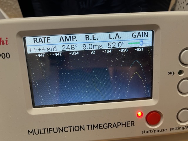

Pocketwatch redelijke ramp. Uitkomsten van de rate zijn niet zo betrouwbaar want regelmatig onmeetbaar en flippen alle kanten op. Dit zakhorloge loopt na 12,5 uur inmiddels 6 min voor, na 16,5 uur al 12 minuten. Ben je iig ruim op tijd voor je afspraak.

Wat betreft de laatste: de waardes zeggen niets, zolang er geen enigszins rechte lijn op het display komt.
Dat het zo schommelt lijkt me met de balans te maken te hebben.
Het zou kunnen zijn dat de enkele windingen van de spiraal aan elkaar kleven, of dat de eerste winding over het kompas loopt oid…
Ok. Dan zal ik haar eens demagnetiseren en vervolgens onder de microscoop naar de balans loeren. En dan (met iets meer kennis), de horlogemaker bellen. :innocent:

Had al in wat boeken geloerd, waaronder die manual. Maar de sterrenhemel in combinatie met hoge heuvels en diepe dalen kwam er niet in voor. :laughing:
Het ziet er inderdaad nogal creatief uit, wat er op jouw display staat.
Nog verrassend dat ie ĂĽberhaupt blijft lezen. Bij mij begint ie meestal na 8 seconden overnieuw bij een dergelijk onregelmatig verloop
Heeft het laatste model geen cylinder escapement? Die meten niet zo lekker op een timegrapher…
Goede suggestie. Ik had erbij moeten zeggen dat het allemaal Gruen horloges zijn. Gruen heeft nooit cylinder escapements gebruikt. :sweat_smile:

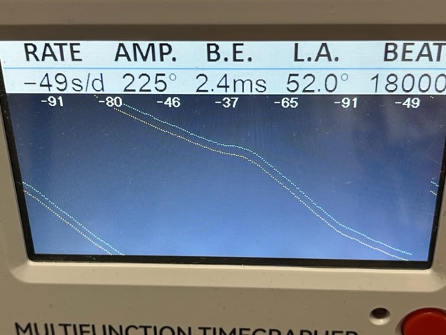

En jawel, demagnetiseren heeft geholpen!
IMG_8337
@PeterLC met de juiste lift angle van 45 graden, heeft het eerste horloge een amplitude van 305 (dial up).
Overigens ben ik nog op zoek naar een lift angle overzicht voor Gruen. Online alleen caliber V4 te vinden. :slightly_frowning_face: En alles zelf gaan uitvogelen is best een klus.
Zelfs iets gemagnetiseerd kan het verschil zijn tussen een “mwah, gaat wel” beeld op het scherm en een lineaal-strakke lijn. Is echt belangrijk!

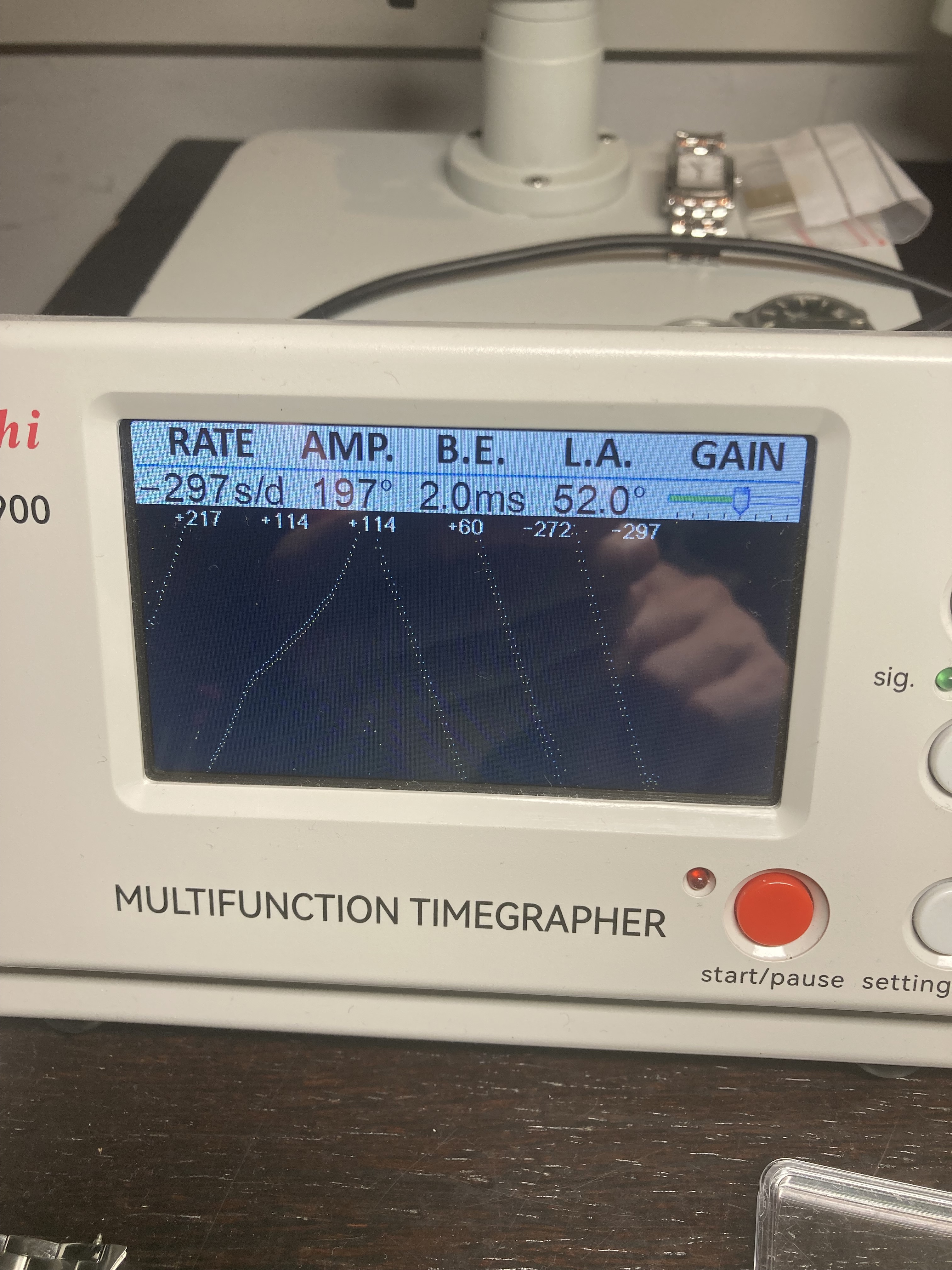

Ik heb hier ook een mooie::grimacing:
Van -200s/d naar +200s/d in 20 sec door alleen maar ernaar te kijken…
En ja, het is gedemagnetiseerd en heeft een beurtje gehad.
Gevalletje FUBAR vrees ik :confused:
Oeps, daar loopt vast ergens iets aan?
Amplitude zal ook wel drama geweest zijn bij +200?
Dat idee heb ik niet. Ik constateer geen overdreven speling.
Dacht in eerste instantie dat de balanstappen niet goed waren, maar die zien er normaal uit.
Geen idee, eerlijk gezegd.
Ik denk dat ik m effe apart leg en als ik weer eens zin heb in een 5 sterren-puzzel bouw ik m nog eens opnieuw op (verwacht er weinig van).
Bijzonder. Is het reproduceerbaar?
En zat het uurwerk alweer in de kast (vastlopende wijzer)?
Gaar. Zit er een verse (goeie) veer in?
:point_up:
Ha, dat zou inderdaad een mogelijke verklaring kunnen zijn.
Dat is wat ik ook denk. Wellicht is het te ver heen. Het is een oud bakkie.
Jazeker. Dit beeld herhaalt zich bij tijd en wijle.
Naar alleen Dial Down. Andere standjes stopt ie met lopen… :sob:
Neen. Uurwerk is los. Geen kast geen plaat geen wijzers
Ik had dit eerlijk gezegd met name gepost vanwege het bijzondere timegrapher patroon, wat ik vond passen in dit topic.
Ik heb volgens mij nog wel ergens een donor.
Misschien eens opbouwen op een andere platine…
