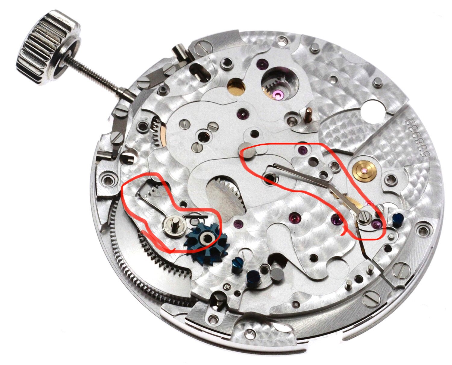

Hier nog een leuke deconstructie van een Zenith:
Dit soort veertjes (rood omcirkeld) horen niet thuis in en caliber wat tot de haute horlogerie behoort.

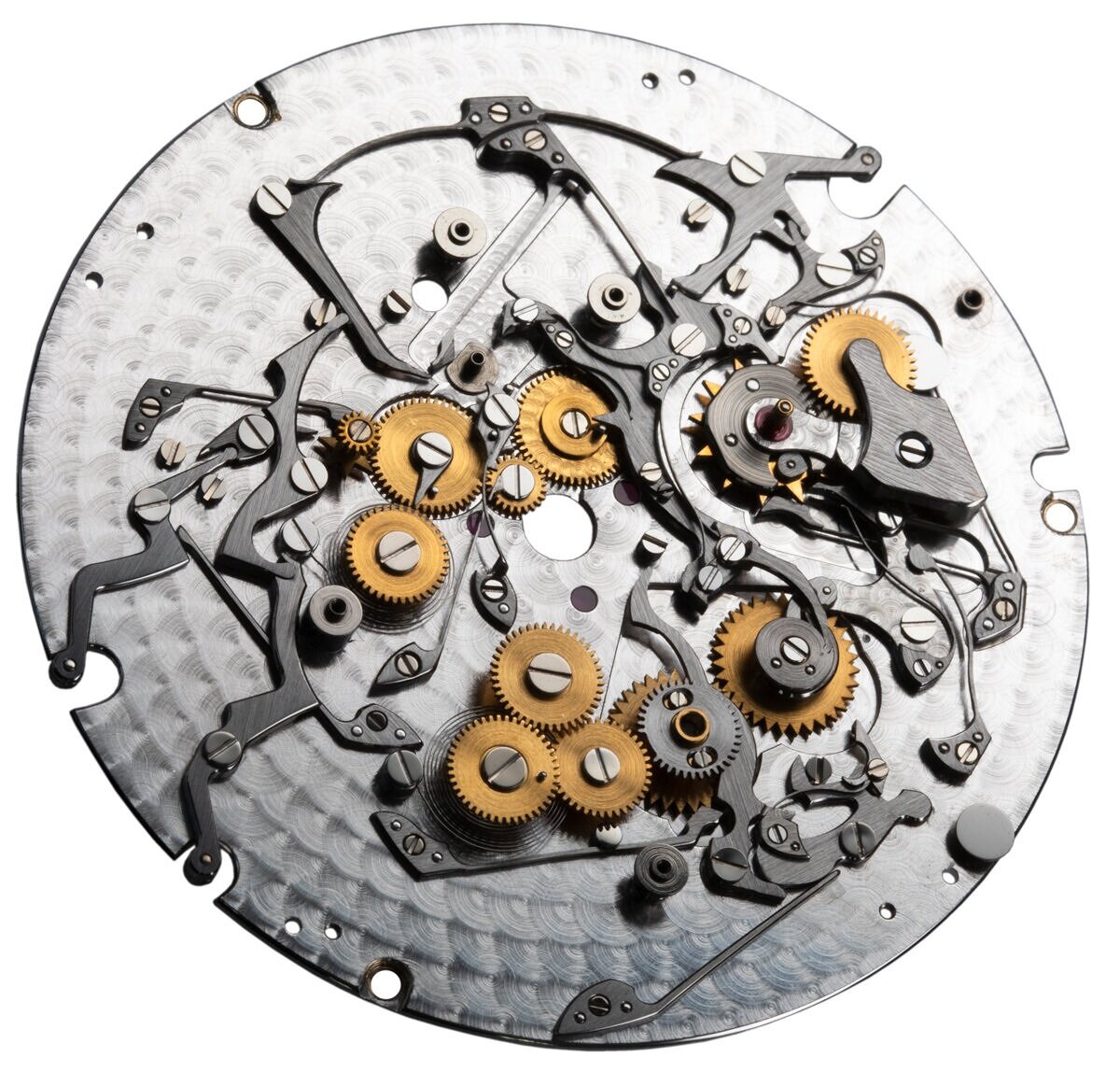

Zo zien veertjes eruit in een high end uurwerk:
