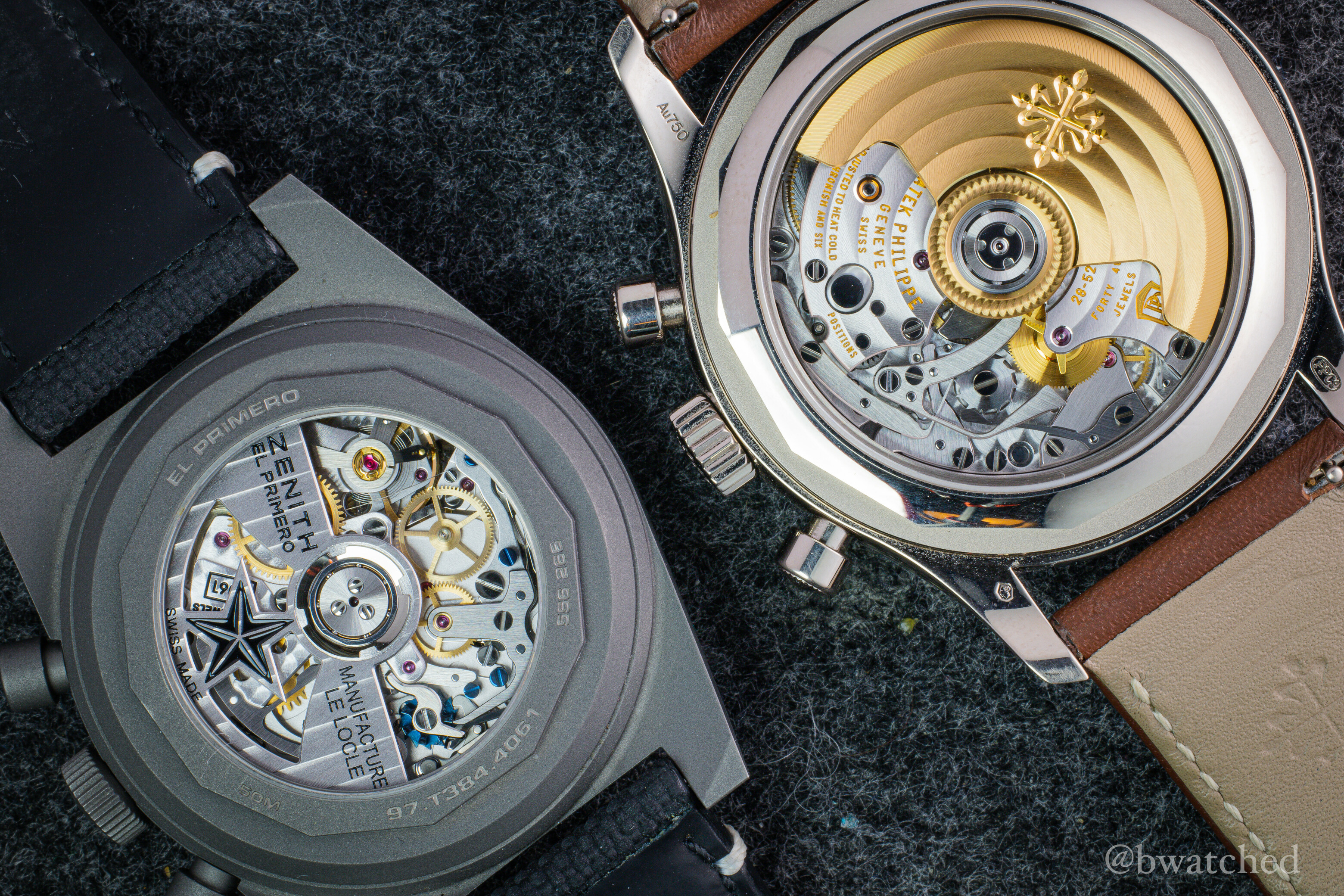

Als we de horloges omdraaien dan zien we twee mooi afgewerkte uurwerken. De Zenith is vrijwel volledig mechanische afgewerkt. Patek Philippe kiest voor een combinatie van machinale en handmatige afwerking. De basis is machinaal en vervolgens vind de finale afwerking (Anglage, polijsten van de schroefjes, aanbrengen van Perlage) handmatig plaats.
Laten we verder inzoomen:

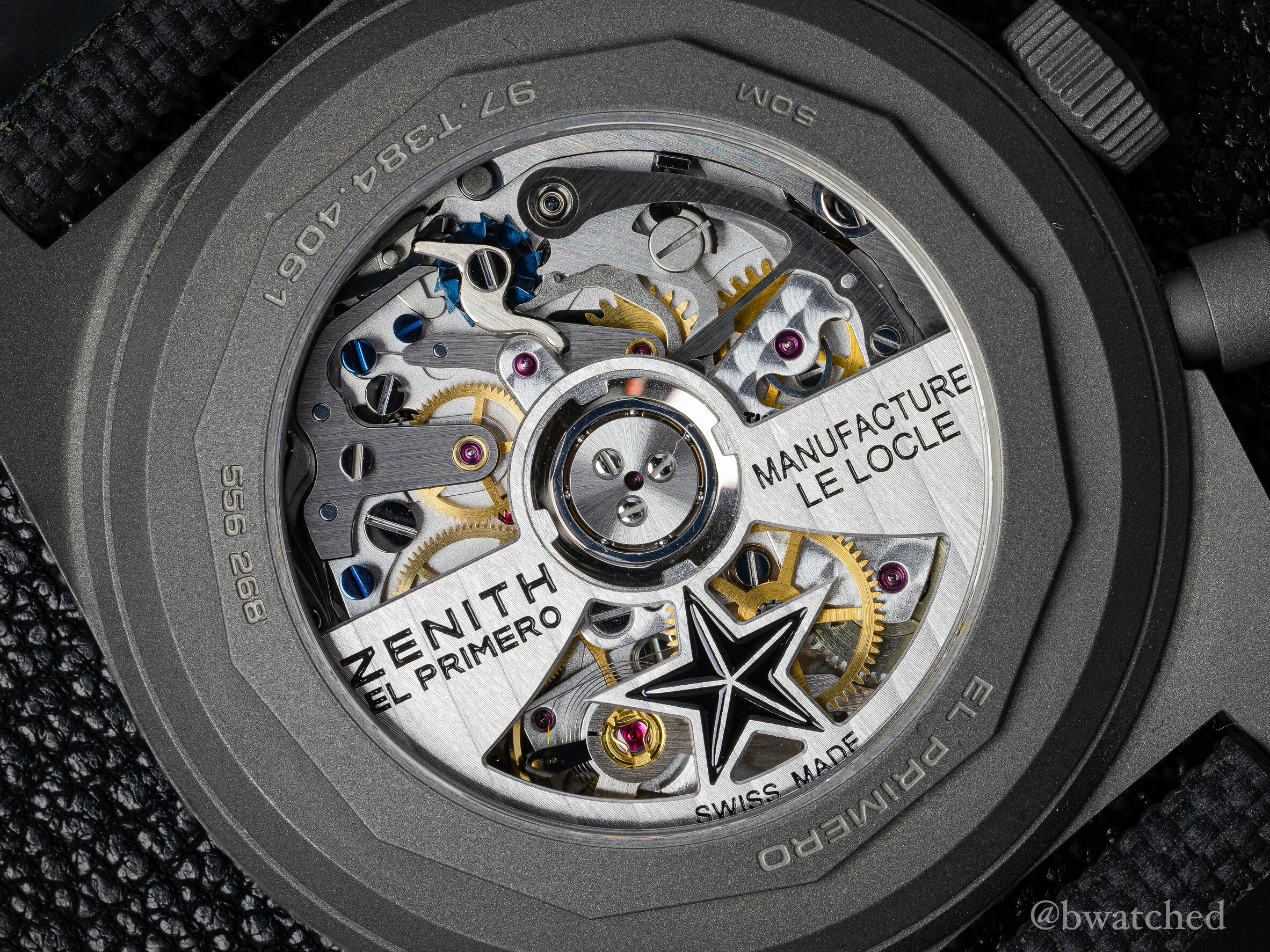

Bij de Zenith zien we als eerste de (volledig machinaal afgewerkte) rotor met een verticale Côtes de Genève. De verticale strepen zijn vrij hard maar duidelijk zichtbaar en spelen met het licht. De golven tussen de strepen zijn fijntjes aangebracht met hier en daar wat onregelmatigheden. De rotor is opengewerkt en in het midden prijst het Zenith Logo. De randen zijn netjes afgewerkt, met name de twee puntjes van de ster die naar buiten reiken zijn scherp afgewerkt, niet verkeerd! In het midden van de rotor vinden we een dopje met een sunburst patroon. De drie schroefjes hebben een hoogglans afwerking. De verzonken “jewel” in het midden is verder onafgewerkt.
Als we een tand dieper het uurwerk ingaan dan zie je dat de basis gezandstraald is en verder onafgewerkt is. De chronograaf onderdelen hebben allemaal een verticale brushing en de bruggen zijn voorzien van perlage.
Leuk detail zijn de blauwe schroefjes en het blauwe columnwheel. Al met al een aantrekkelijk uurwerk om naar te kijken. De afwerking is functioneel en goed uitgevoerd.

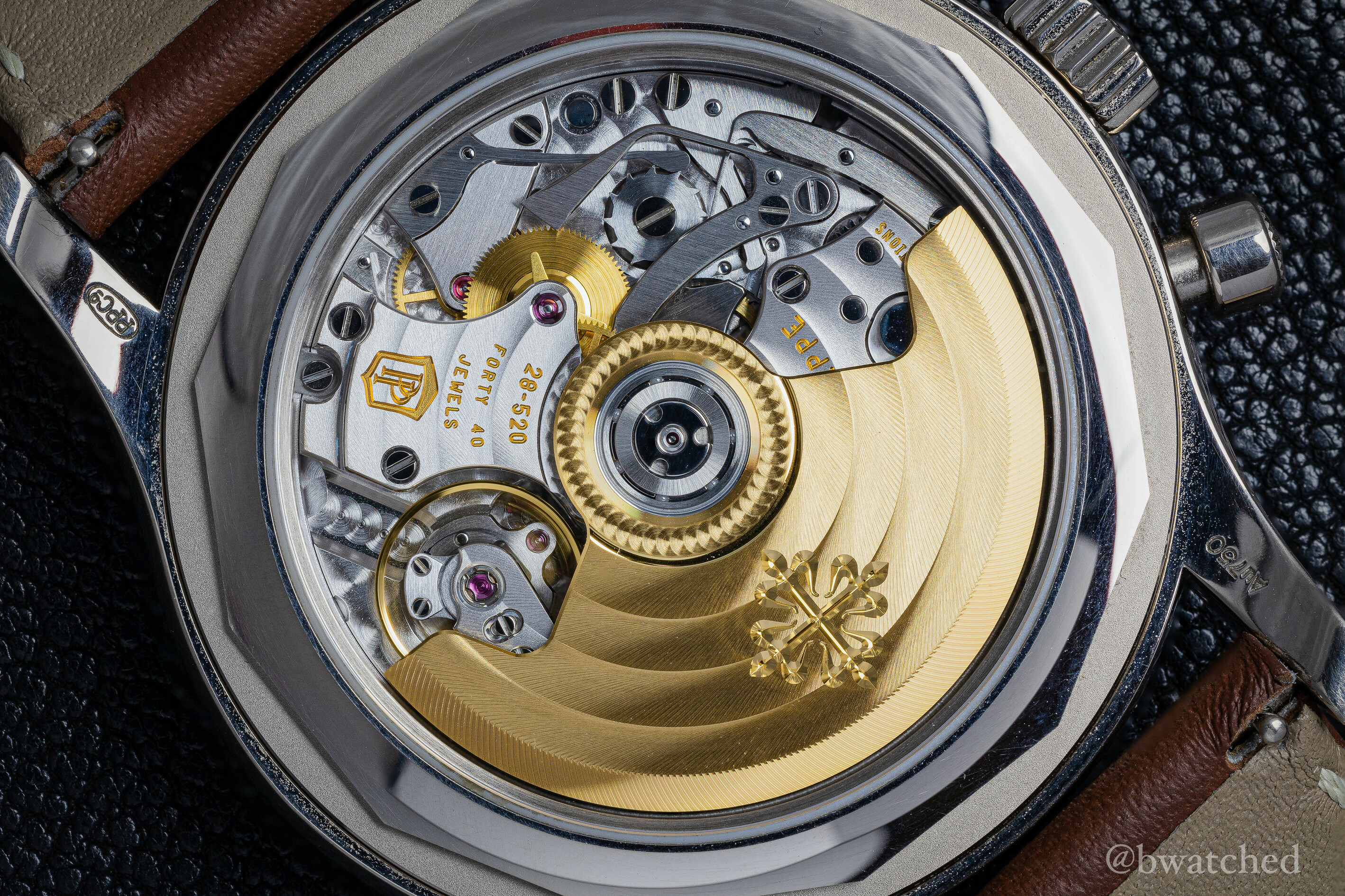

Als we de Patek erbij pakken dan is het eerste dat opvalt de grote 21K gouden rotor. Patek heeft geen moeite gedaan om de rotor open te werken (wellicht om zoveel mogelijk massa te behouden). De rotor is voorzien van een zeer strak uitgevoerde ronde Côtes de Genève. Waar je bij de Zenith de nogal harde lijnen opvallen, zie je bij de Patek vloeiende organische lijnen. Het rijkelijk aangebrachte logo is zo strak, dat moet machinaal gedaan zijn. In het midden van de gouden rotor zie je perfect aangebracht Perlage. Het afdekkapje in het midden is “black polished” en de verzonken jewel heeft een black Polished rand. Als we dieper het uurwerk inkijken dan zien we verschillende afwerkingen. De drie grote bruggen hebben een doorlopende Côtes de Genève die perfect op elkaar zijn uitgelijnd, tevens zijn alle bruggen voorzien van dikke handmatige aangebrachte anglage. Alle schroefjes hebben een zwarte afwerking en zijn verzonken in eveneens zwart gepolijste gaten. De basisplaat heeft handmatig aangebrachte perlage in verschillende grootte. De overige componenten hebben een brushed finish en zijn tevens voorzien van anglage. Het columnwheel heeft geen anglage en lijkt niet handmatig te zijn behandeld.
Alle onderdelen van de Annual Calendar zitten aan de voorkant gemonteerd en zien niet zichtbaar. De grote bruggen en de massieve rotor blokkeren een groot deel van het zicht.

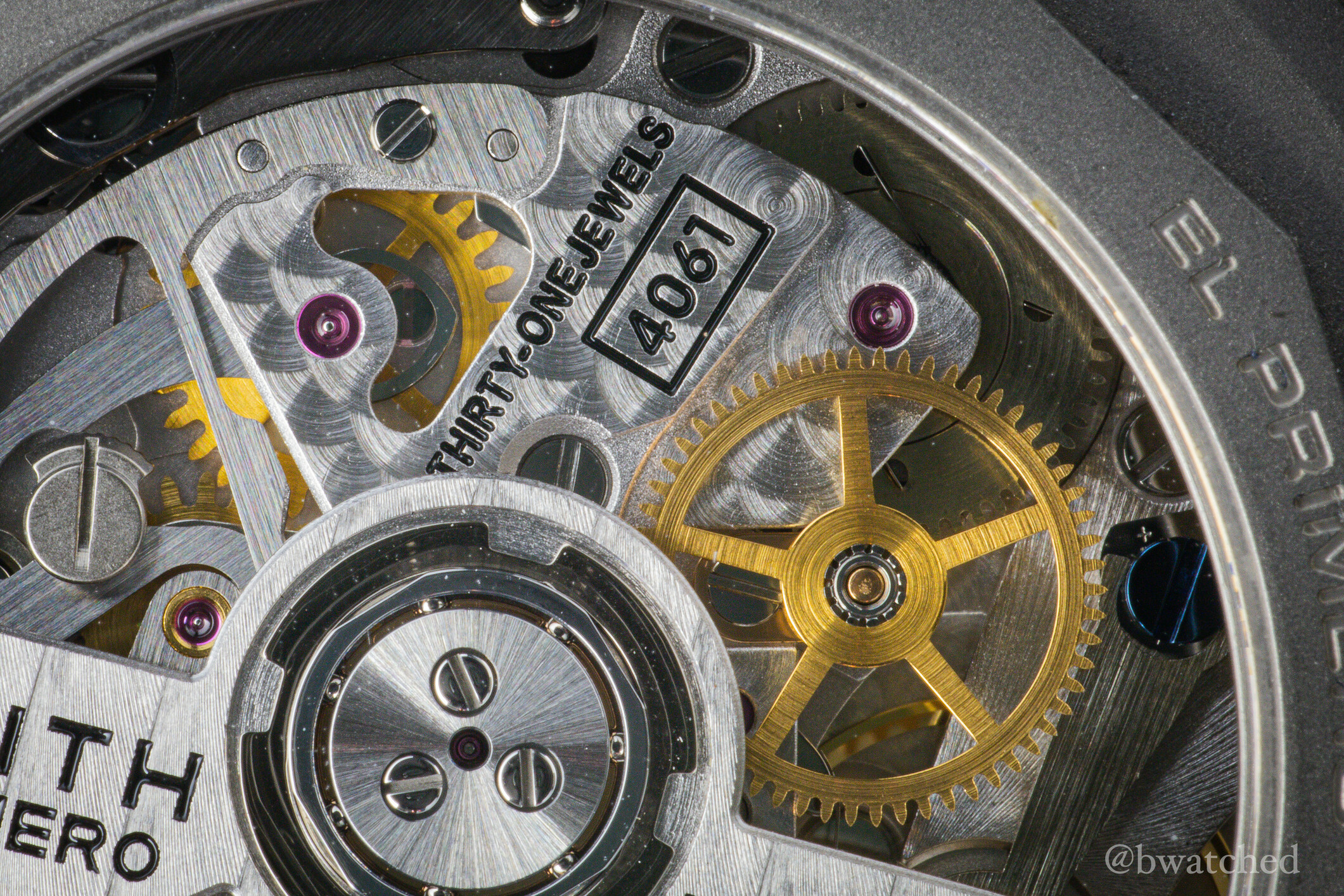

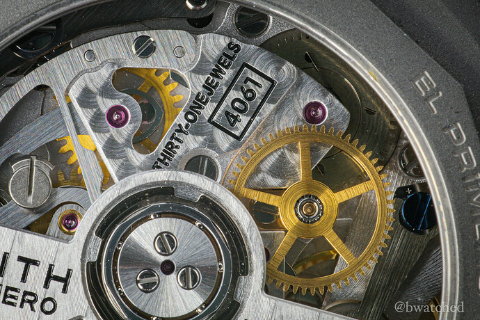

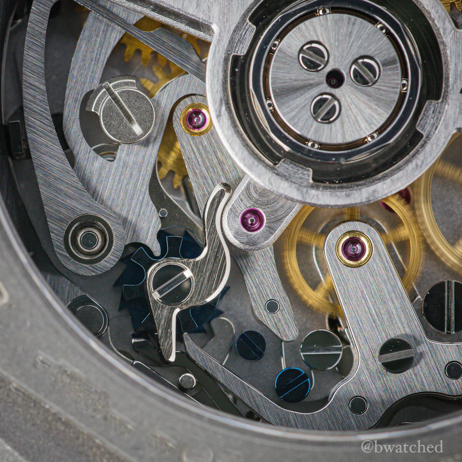

Als we nog een tandje verder inzoomen dan zie je goed de machinale afwerking. Het anker bovenop de blauwe columnwheel vind ik een van de leukste details en is typisch voor het El Primero uurwerk.
Het anker heeft anglage, ik zou gokken handmatig aangebracht. De koppeling (dat grote onderdeel rechtsonder in beeld) heeft ook een minimale anglage. Verder zie je dat de componenten (buiten de Brush) geen verdere afwerking hebben.
Als we de andere brug erbij pakken dan wordt het opeens wat rommeliger. De perlage is rommeling aangebracht, de jewels zijn niet afgewerkt en de overgangen tussen de verschillende afwerkingen zijn niet zo strak (let op! We zitten inmiddels op microscoop niveau?

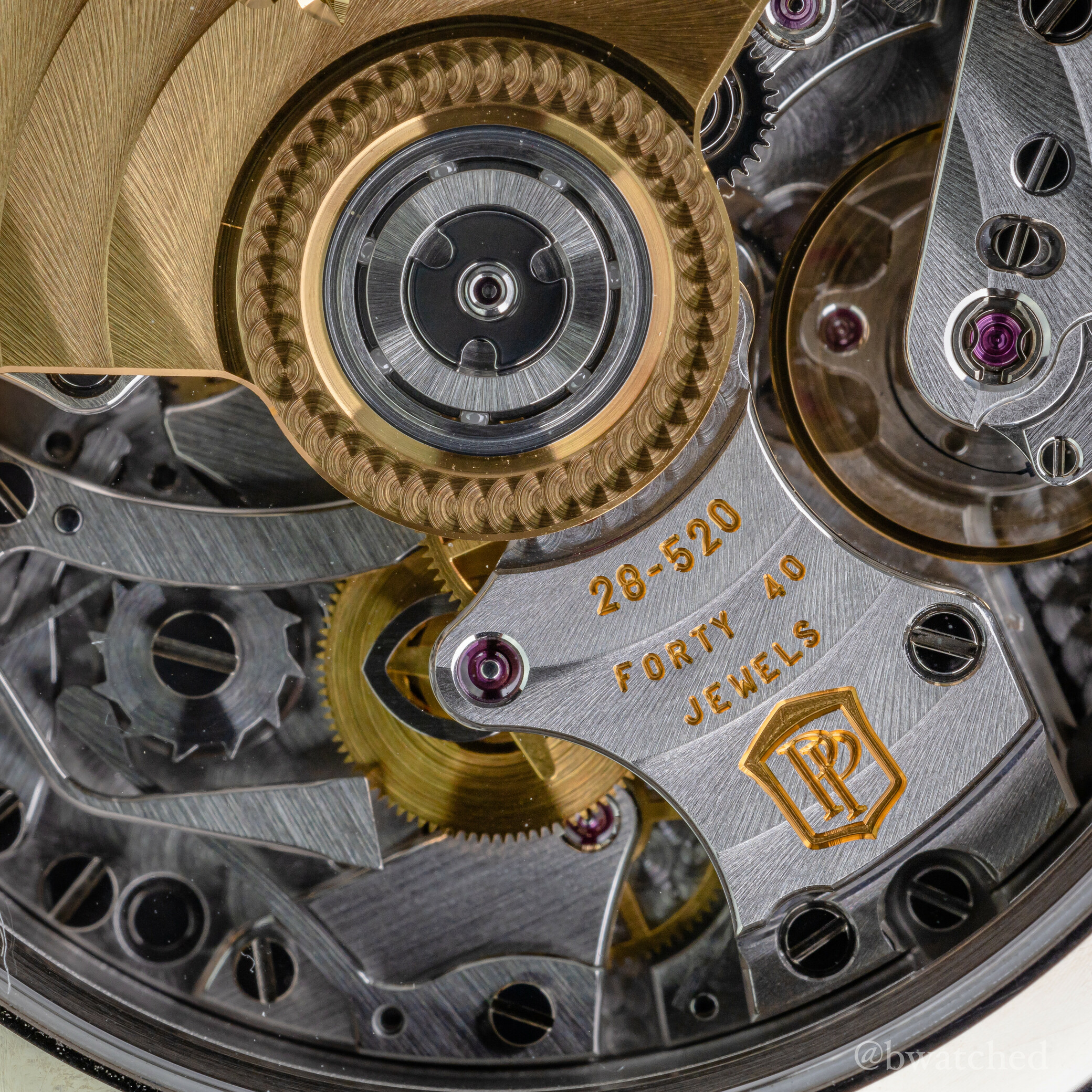

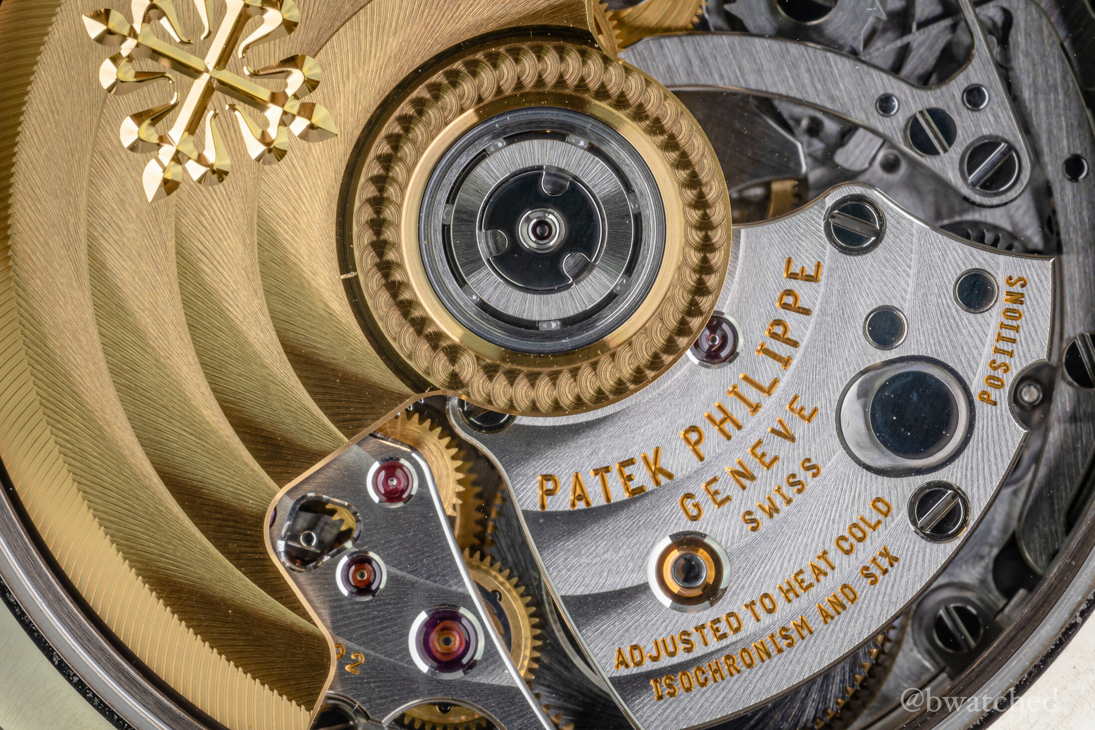

Wat krijg je als je de Patek erbij pakt? Hier zien we opnieuw de grote brug met prachtig aangebrachte Côtes de Genève, extra aandacht voor de manier hoe de cirkels overlopen van de grote brug naar de kleinere brug links in beeld. Daarnaast zien we dat alle schroeven volledig zwart gepolijst zijn en dat ze zijn verzonken in gaatjes met zwart afgewerkte randen.
Aan de andere kant zien de het balanswiel en een kleinere brug. (Let trouwens op het volledig zwart gepolijste tandwiel dat achter de rotor uitkomt. Echt een mooi component dat me doet denken aan de tandwielen van Laurent Ferrier. Als je hier dieper het uurwerk in kijkt (Excuses voor de slechte focus) dan wordt de anglage steeds minder.
Patek krijgt steeds vaker kritiek om het feit dat ze geen inner angles* toepassen in hun uurwerken. Op deze brug zie je wel een scherp gevormde outer angle. Dit vergt ook veel vakmanschap en geduld.

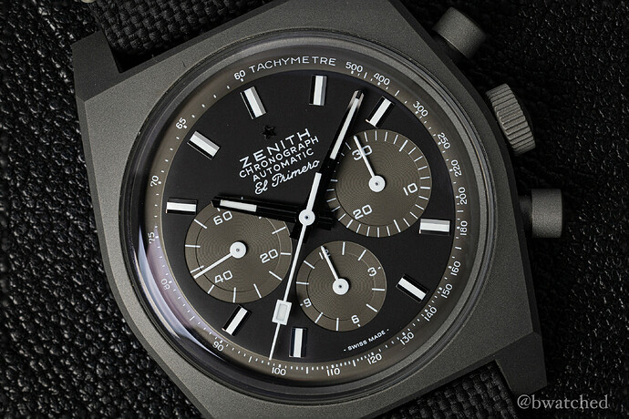

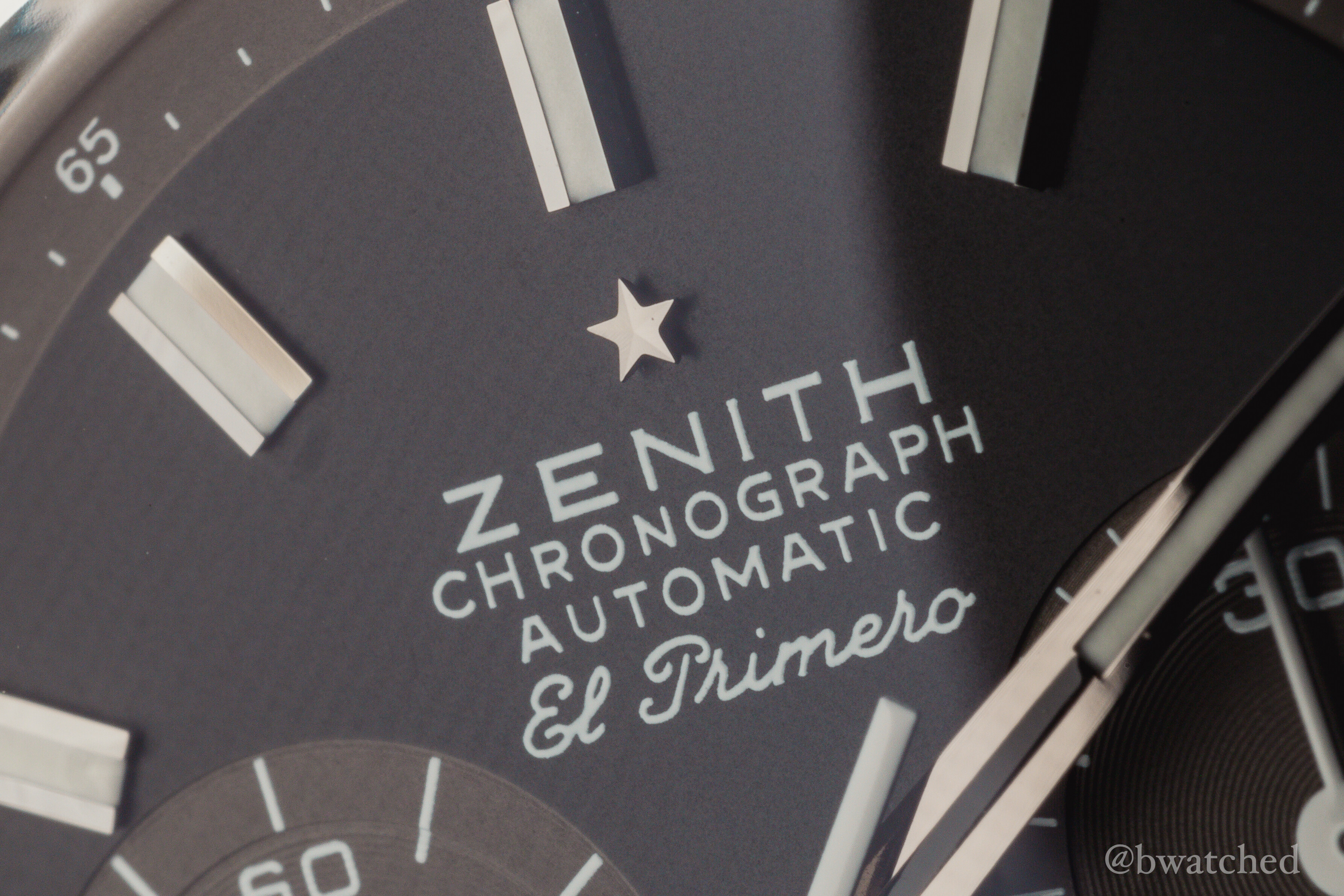

De afwerking houdt niet op aan de achterkant. De kast van de Zenith is volledig afgewerkt in een gematterde titanium kast.
De opgelegde markers zijn (ik denk) gerhodineerd en de subdials zijn voorzien van subtiele cirkels. De tekst is erg strak aangebracht, iets waar concurrerende merken nog niet van kunnen leren.

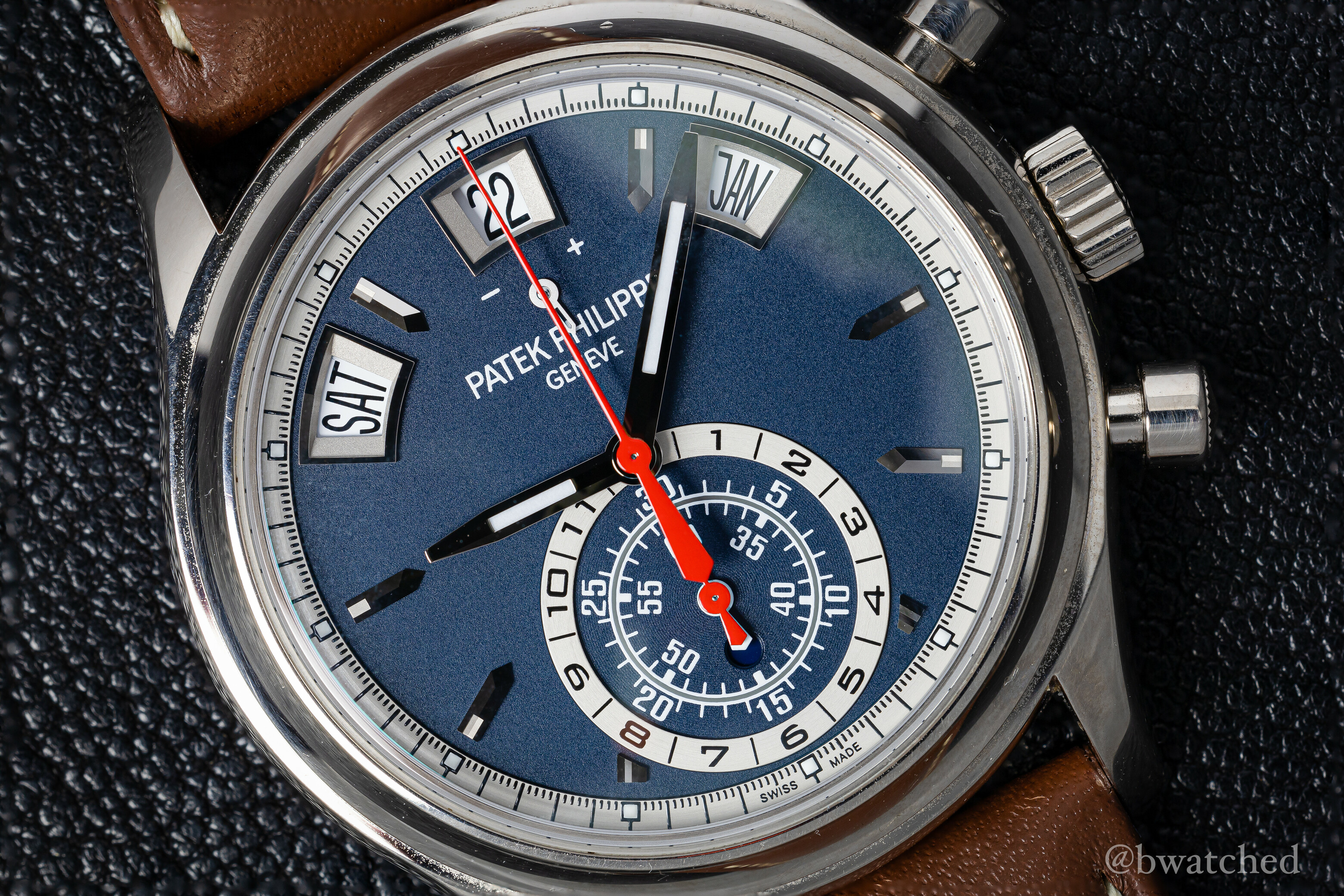

Bij de Patek is meer te zien. De wijzers en markers zijn van witgoud. De markers hebben drie facetten en zijn voorzien van kleine vierkantjes met lume.

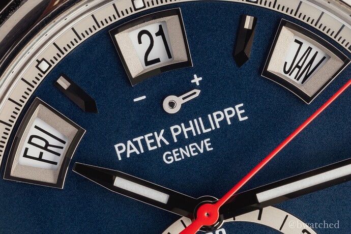

De vensters rond de Dag, datum en maand aanduidingen zijn ook van witgoud. De buitenkant is gepolijst en de binnenkant heeft een frosted afwerking. Ik vind het vooral bijzonder hoe strak de overgang is. De tekst is zeer strak aangebracht.
Een punt van aandacht dat dit uurmerk kenmerkt is het verschil in grootte tussen het maandvenster en de dagvenster. Het dagvenster is een stukje breder dan het venster bij de maanden.
