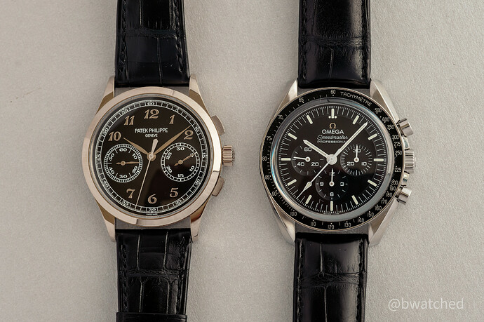

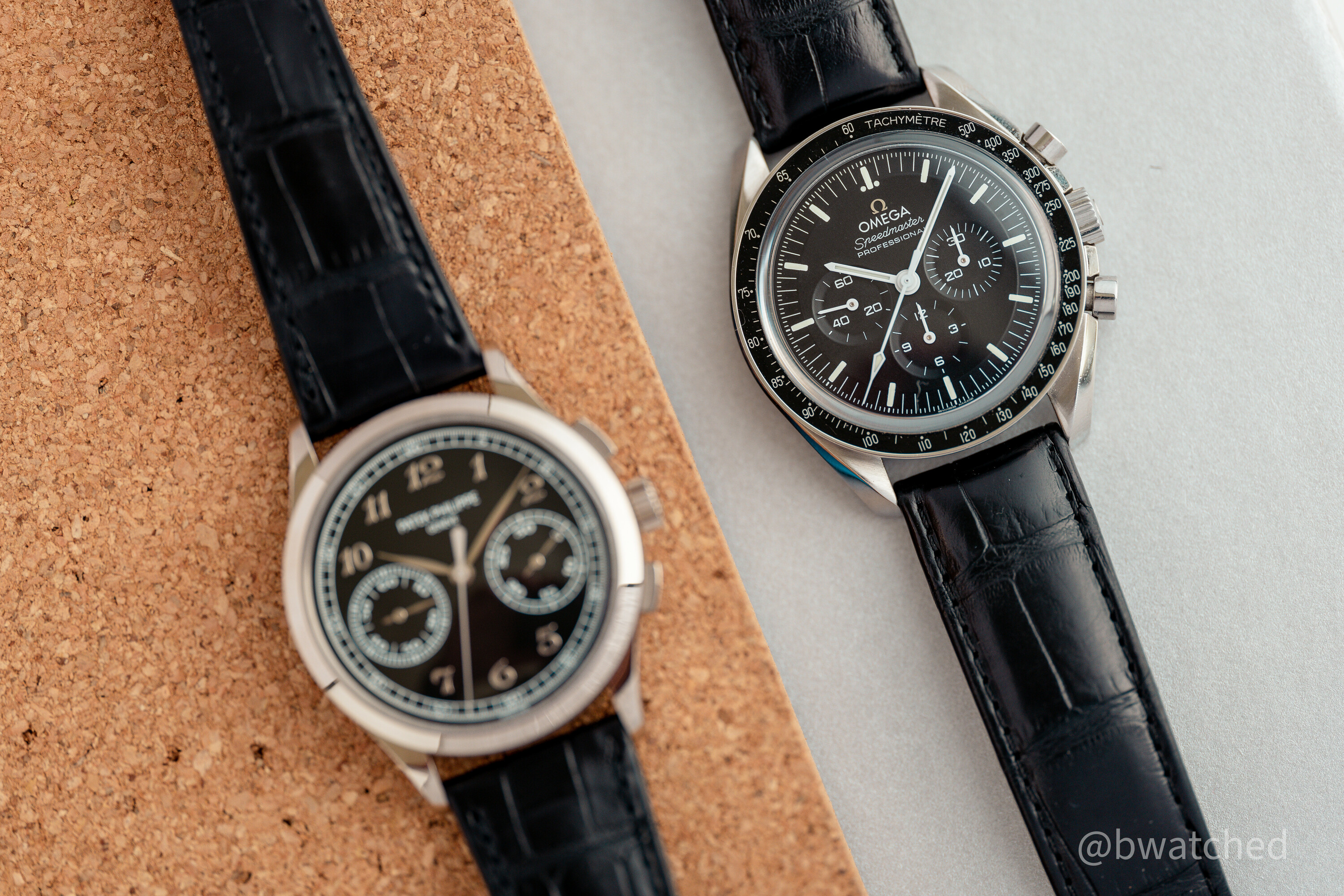

Vandaag zetten we twee van de meest iconische chronografen uit de horlogewereld tegenover elkaar: de Patek Philippe 5170G-010 en de Omega Speedmaster Professional 3861.
Beide horloges zijn klassieke chrono’s van roemruchte fabrikanten en hebben uurwerken van dezelfde herkomst. Deze twee ‘brothers from another mother’ hebben echter twee hele verschillende interpretaties van hetzelfde concept.

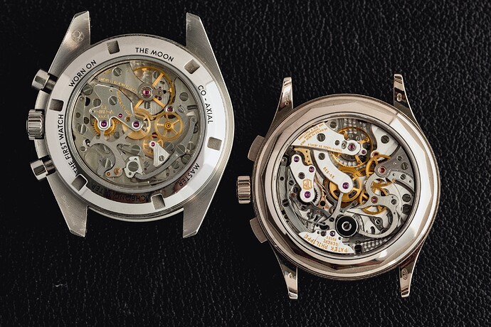

Brothers from another mother | Lemania 2310
Het is fascinerend om te zien dat beide horloges gemeenschappelijk erfgoed delen, namelijk hun connectie met Lemania.
De Omega Speedmaster, voor het eerst geïntroduceerd in 1957, werd oorspronkelijk aangedreven door het Calibre 321, een uurwerk dat werd ontwikkeld in samenwerking met Lemania. Dit uurwerk, ook bekend als Lemania 2310, was een hoog aangeschreven chronograaf uurwerk dat ook door vele andere luxe merken werd gebruikt.
Het uurwerk werd in 1968 vervangen door het Calibre 861 (later 1861 en daarna 3861), een meer economisch uurwerk dat nog steeds op de Lemania 1873 was gebaseerd. Het 3861 uurwerk, bevat belangrijke technologische upgrades zoals het co-axiale echappement en een anti-magnetische siliconen balansveer.
Aan de andere kant van het spectrum hebben we de Patek Philippe 5170. Voor de 5170, gebruikte Patek Philippe ook het Lemania 2310 uurwerk (Cal. CH 27-70) in hun chronografen, waaronder de voorganger van de 5170, de 5070.
Met de lancering van de 5170 in 2010 introduceerde Patek Philippe hun eerste in-house manual chronograaf, de CH 29-535 PS. Dit uurwerk, hoewel technisch geavanceerder dan het Lemania uurwerk, behield veel van de klassieke ontwerpelementen van de vorige uurwerken, zoals de column-wheel chronograaf. Het biedt echter ook belangrijke verbeteringen, waaronder een hogere frequentie (28,800 versus 18,000 vph) en een instantane minutenwijzer voor de chronograaf.

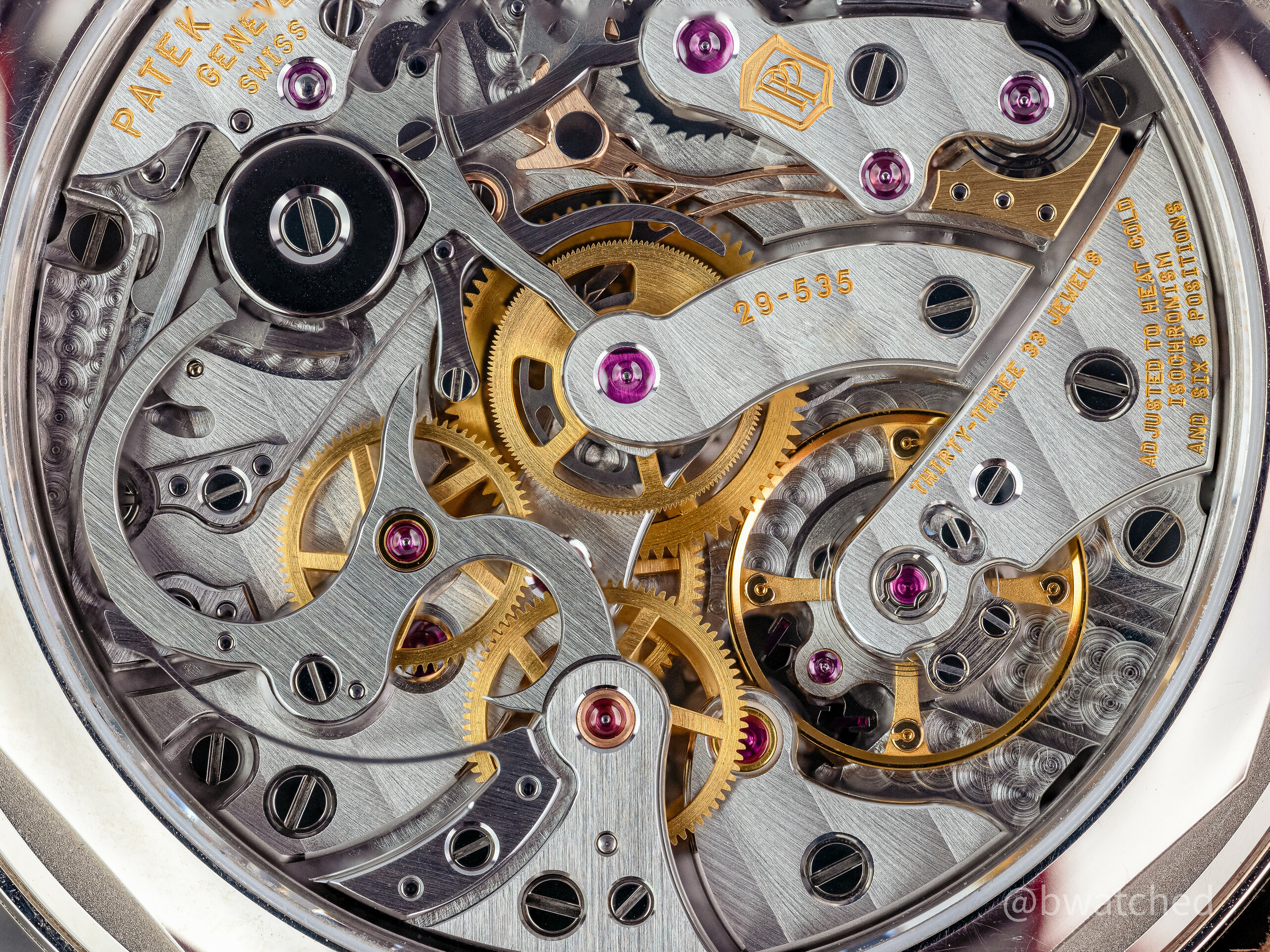

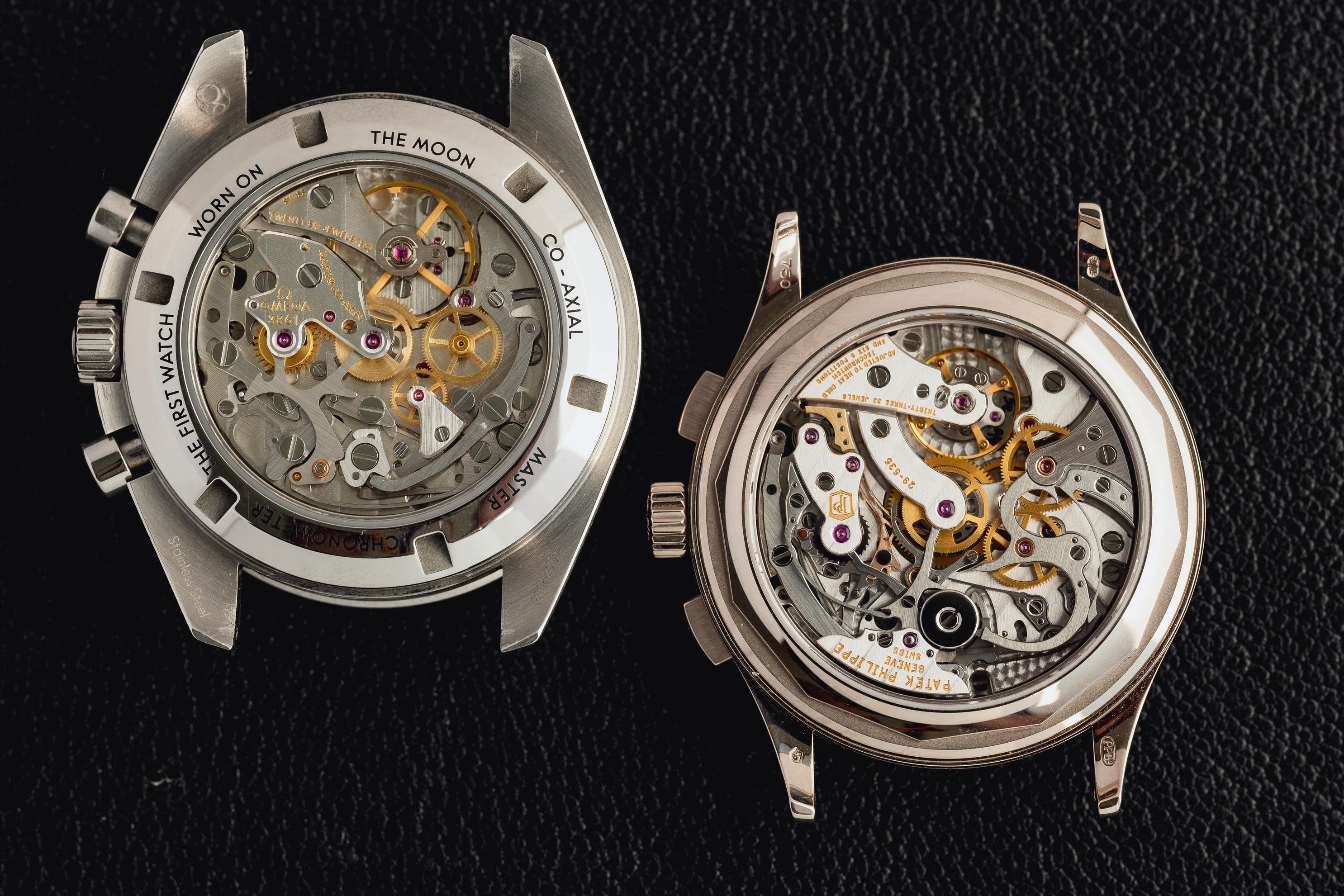

Technisch gezien zijn beide horloges indrukwekkend. Het Calibre CH 29-535 PS van Patek Philippe heeft een handopgewonden chronograaf, een gangreserve van 65 uur, een kolomwiel en een horizontale koppeling.

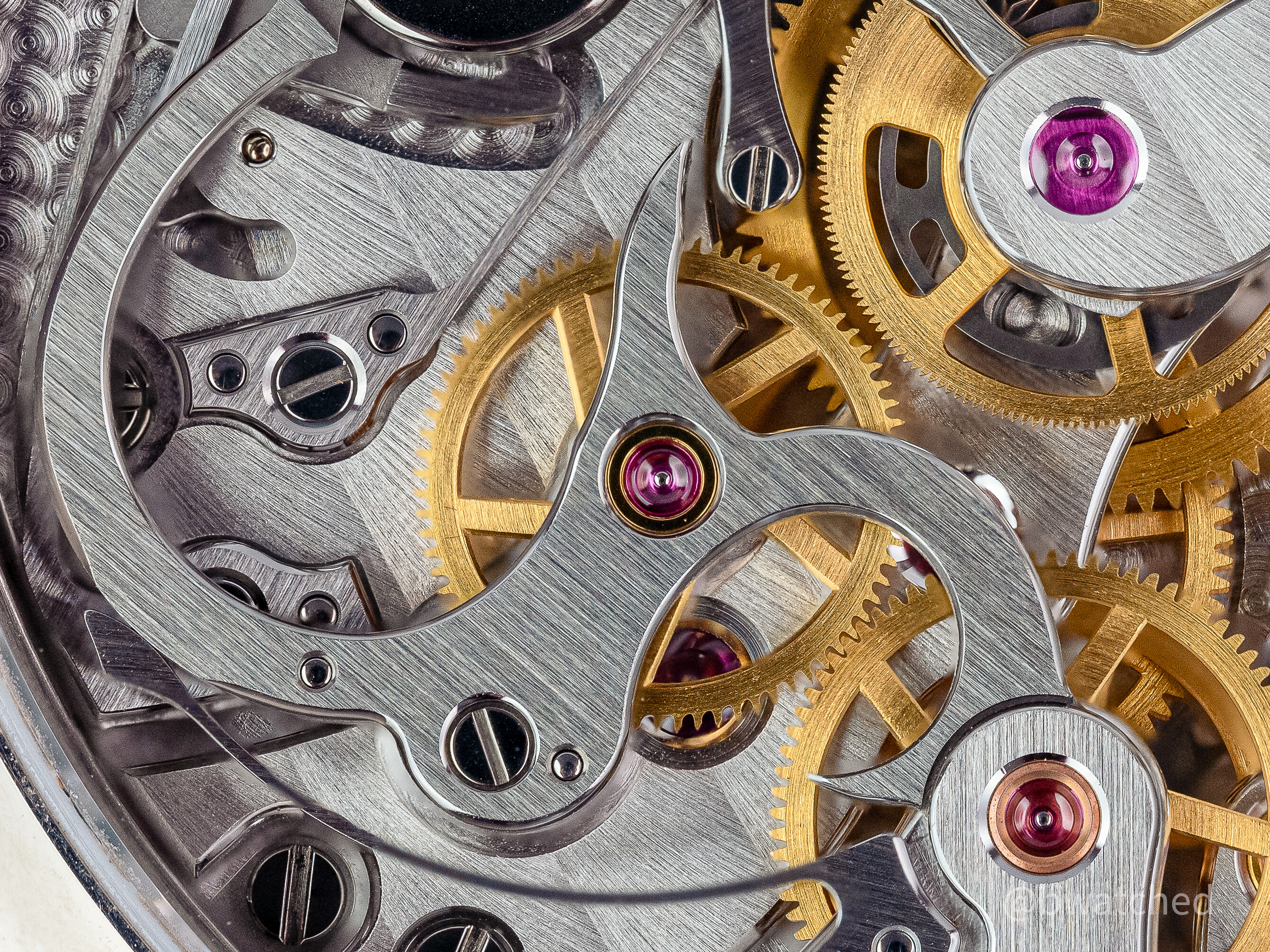

De horizontale koppeling is een knik naar traditionele techniek, daarnaast is het prachtig om te zien. Alle chronograaf onderdelen van Patek zijn vervaardigd uit staal en handmatig afgewerkt met mooi ronde en dikke anglage*, iets dat je niet vaak ziet op stalen onderdelen.
Het afwerkingsniveau van de Patek Philippe is ongeëvenaard. Het uurwerk is prachtig afgewerkt met Côtes de Genève*, perlage* en anglage*.

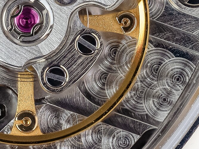

Handmatige perlage*
Tel de verschillende afwerkingstechnieken…
Instant jumping mechaniek.
Het palletje ‘laad zich op’ gedurende de minuut om, exact op 60 sec. Naar voren de klikken.
De volledig black polished kapje van de colomn wheel.
Naast dat dit kapje een knik is naar traditionele Geneva horlogemakers, heeft het ook een gepatenteerde functie. Met het schroefje aan de bovenzijde kan het chrono mechanisme gereguleerd worden.

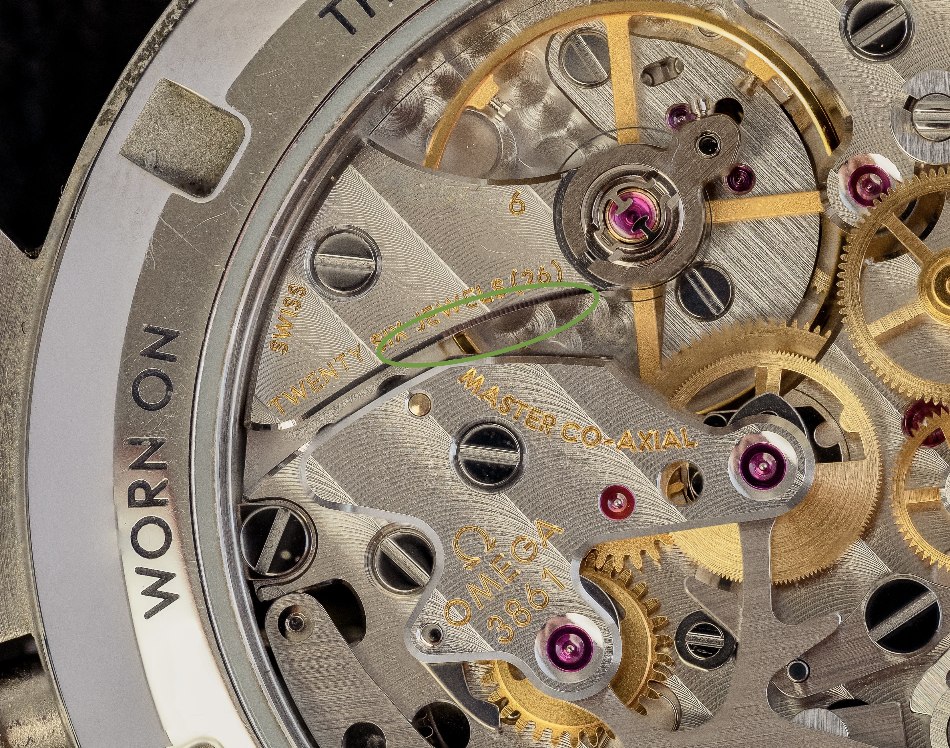

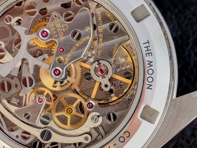

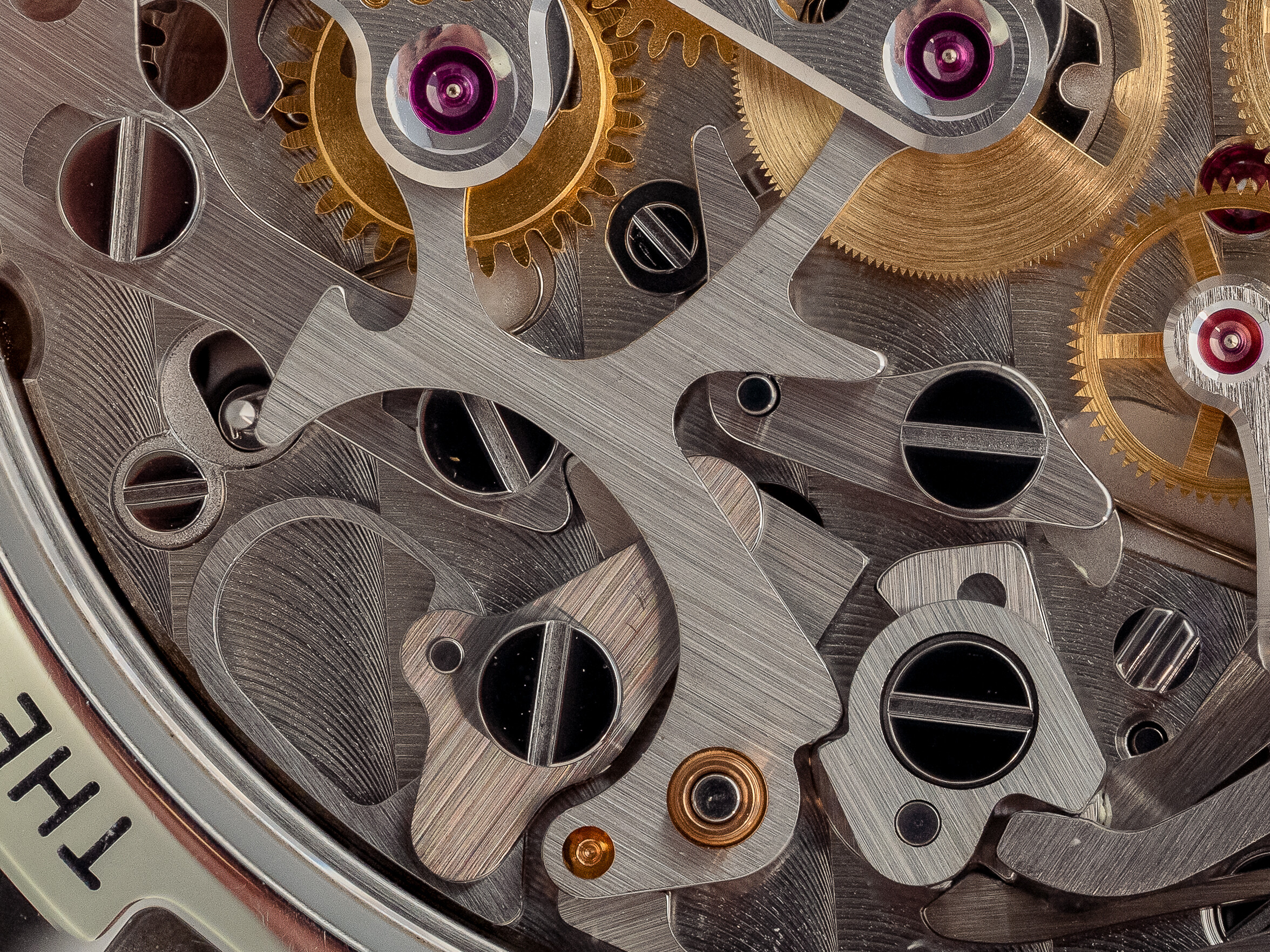

De Omega Speedmaster Professional 3861 daarentegen heeft een automatisch chronograafuurwerk, een gangreserve van 50 uur, een kolomwiel en een co-axiaal echappement. Vergelijken met de Patek heeft de Omega heen zeer solide, robuuste en volledig machinale afwerking:
De grote rotor met het co-axiale echappement. De anglage* is volledig machinaal aangebracht, dit is te zien aan de scherpe hoek waarin deze is aangebracht en aan het “streepjes” die in bepaald licht te zien zijn.
In het groen de streepjes van de machinale afwerking.
Op de bruggen is de, machinaal aangebrachte, Côte de Genève* te zien.

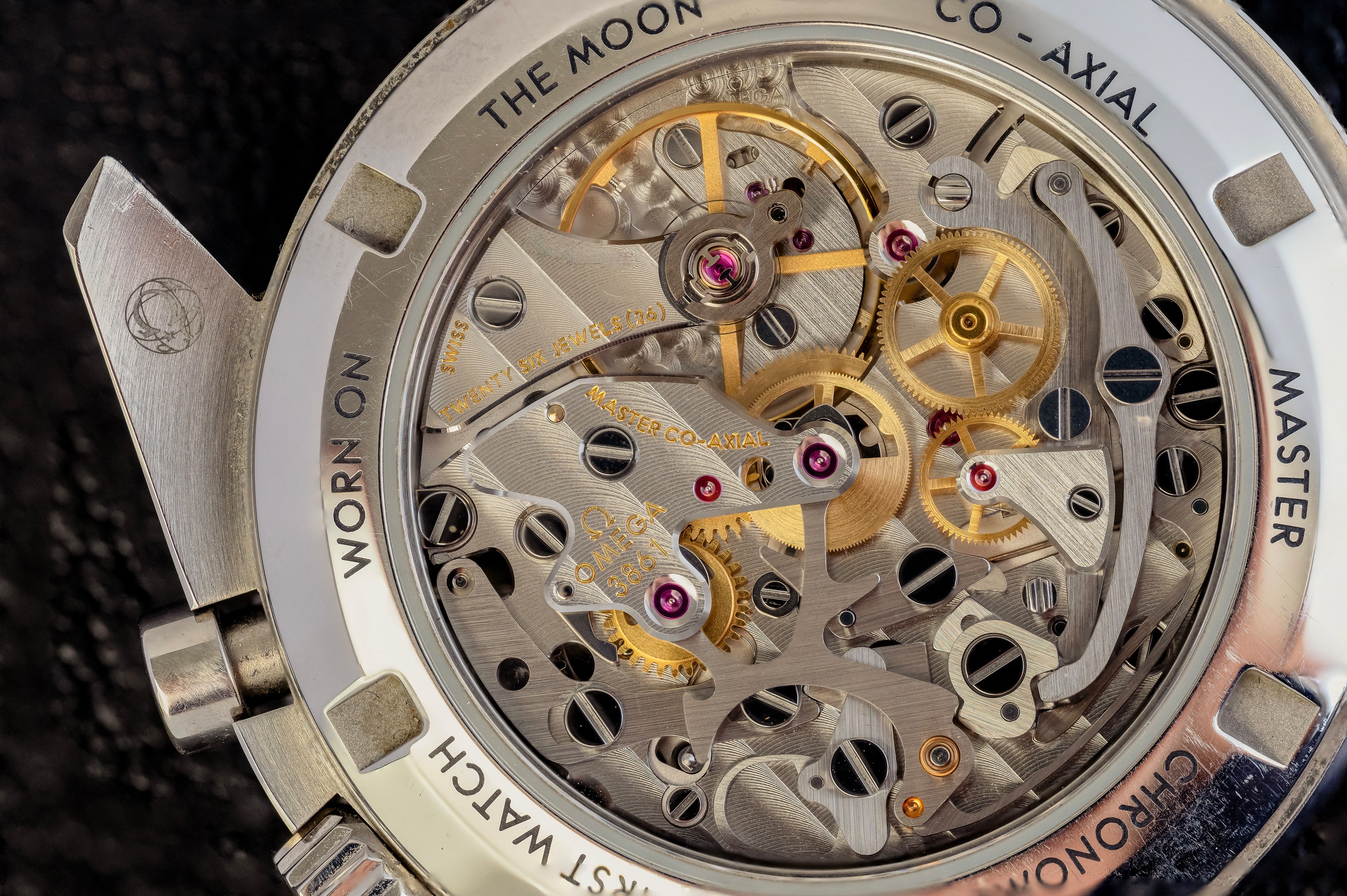

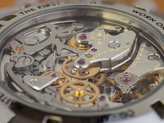

Geen column wheel, maar een ‘cam-actuated’ chronograaf mechanisme
Zie hier de diepte van het 3861 uurwerk. Hier zie je duidelijk de machinaal vervaardigde anglage* op de bruggen.

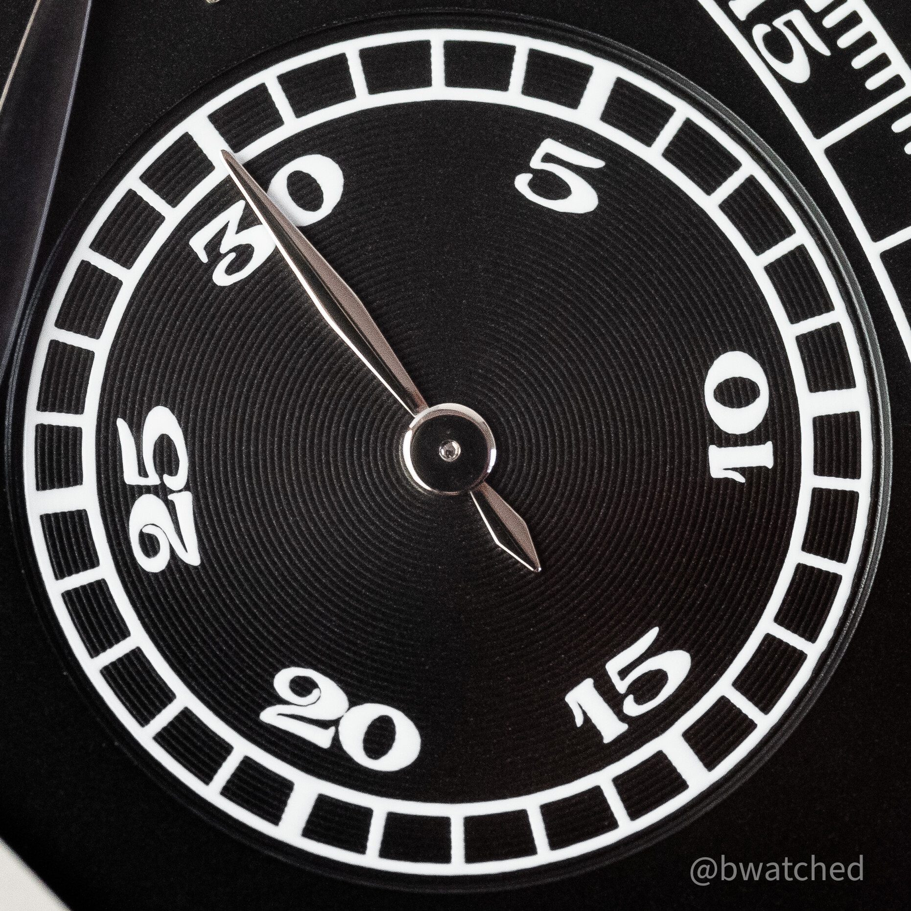

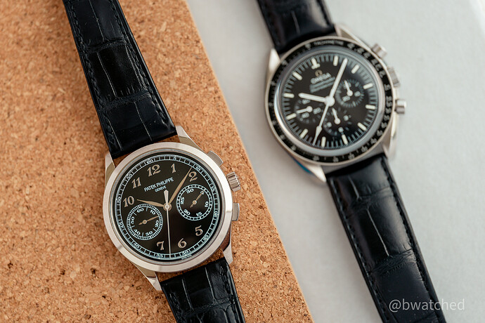

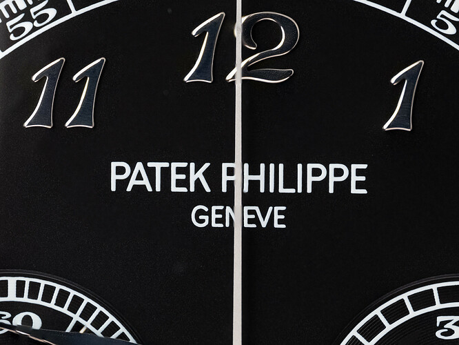

De wijzerplaat van de Patek Philippe 5170 G-010 is zwart met witgouden Breguet-cijfers, wat het een zeer klassieke en elegante look geeft. Het heeft twee subdials voor de chronograafminuten en -seconden.
De witgouden cijfers worden allemaal handmatig afgewerkt en aangebracht.
De print is spot on. Ook de cijfers zijn prachtig afgewerkt.

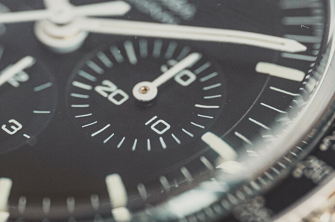

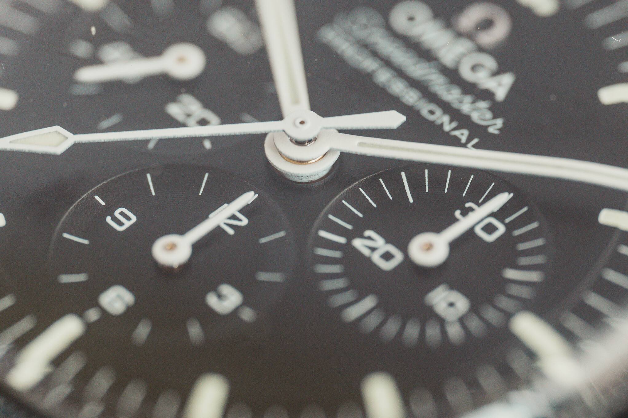

De Speedmaster Professional 3861 heeft een zeer functionele en herkenbare zwarte wijzerplaat met witte indexen en wijzers. Het heeft ook drie subdials voor de chronograafuren, -minuten en -seconden, en een kleine seconde.
De print is een stuk minder strak van de Patek. Ook heeft de dial een hele fijne korrelstructuur. Het opgelegde logo is een extra touch en zit alleen op de versie met saffier.
Ook de wijzers hebben een “poeder coating”
Met de introductie van de 3861 is ook de ‘stepped dial’ terug.

Zoals de vorige keer aangegeven ga ik er geen conclusie aan verbinden of een ‘winnaar’ uitroepen. Beide horloges zijn absolute iconen en zitten nu gebroederlijk naast elkaar in de horlogedoos. Naast alle overeenkomsten is er nog één klein verschil, namelijk de prijs.
Want voor de prijs van de Patek heb je letterlijk 10 Speedmasters….
Of dat het waard is? Dat is aan een ieder om zelf te bepalen.

Perlage is een techniek waarbij kleine, overlappende cirkelvormige patronen worden aangebracht op horlogeonderdelen zoals de basisplaat of de bruggen. Deze methode, vaak met de hand uitgevoerd met een draaiende borstel of slijpschijf, verbetert de esthetiek en verbergt kleine onvolkomenheden in het metaal.
