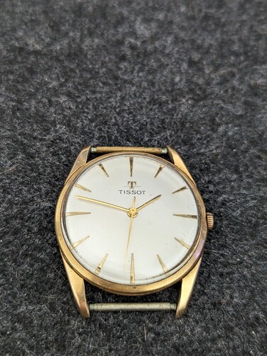

Deze Tissot is 1 van de horloges die ik als erfstuk heb gekregen na het overlijden van mijn grootouders. Het spreekt me wel aan door de simpele esthetiek en ik zou het graag als dress watch gaan dragen. Maar jammer genoeg functioneert het niet meer.
Volgens mij moet deze met de hand opgewonden worden. Als ik de kroon met de klok mee draai, dan hoor ik klikjes, maar in de tegenovergestelde richting voel ik weerstand. Daar durf ik niet goed doorheen draaien.

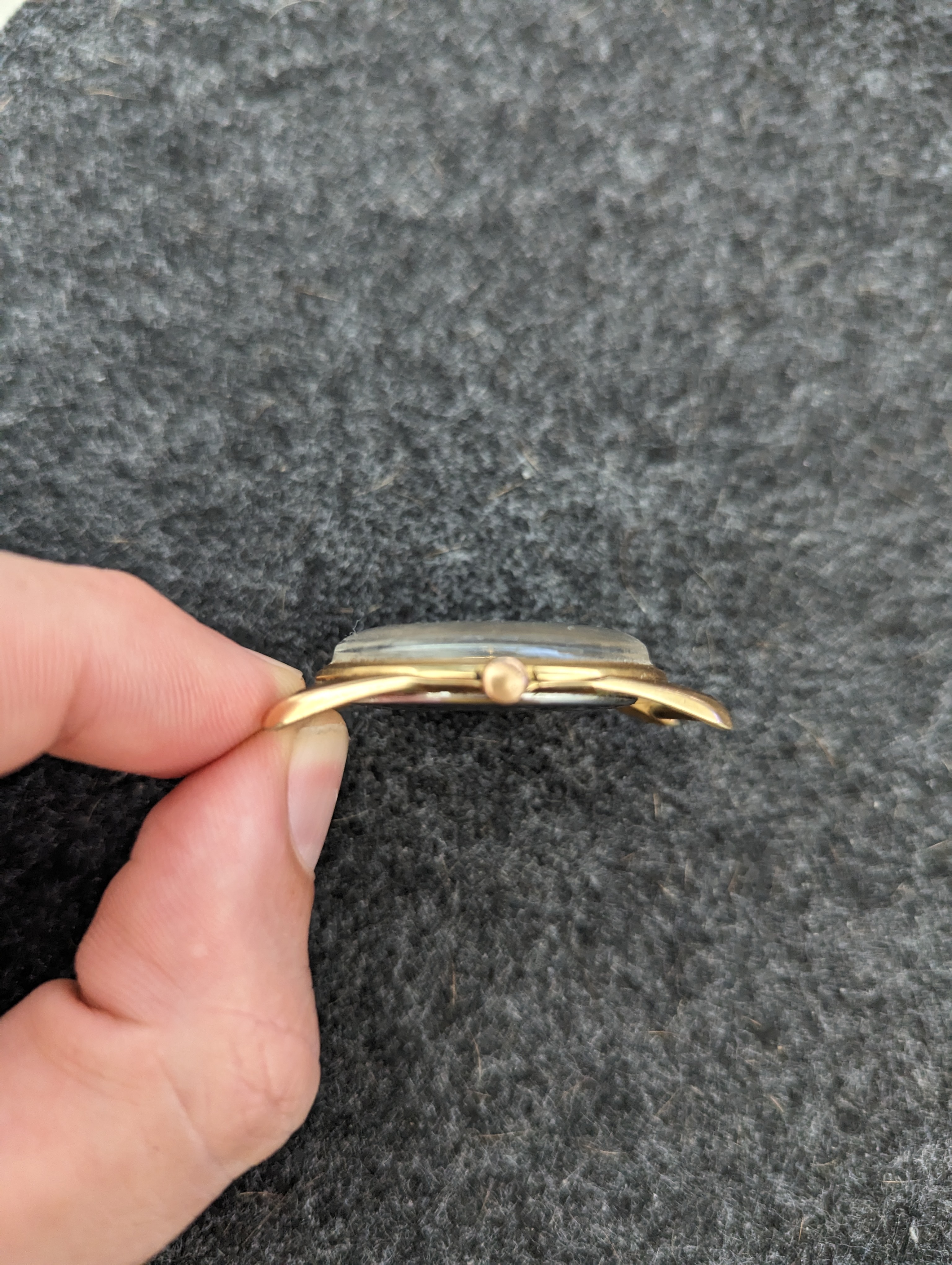

Ik heb al wat rond gezocht, maar kan dit type niet terugvinden. De kast is ook wat vreemd en lijkt in het midden open te gaan (zie profielfoto).
Behalve het Tissot logo staat er enkel in het klein ‘Swiss made’ op. Dat staat echter zo ver onder de rand dat het bijna niet leesbaar is.

Wilko is de expert inderdaad. Die T lijkt overigens wel scheef te staan…
Dit is zo te zien een originele Tissot, dateert uit begin jaren 60. Binnenin huist een een Tissot 781 kaliber
Goed gespot; de wijzerplaat lijkt inderdaad wat vreemds mee aan de hand; tekst is ook niet erg strak.
Vermoed dus dat de wijzerplaat een zogenaamde redial is, hij is opnieuw gelakt en bedrukt; mogelijk dat daarbij die T is losgeraakt en weer (scheef) aangebracht.

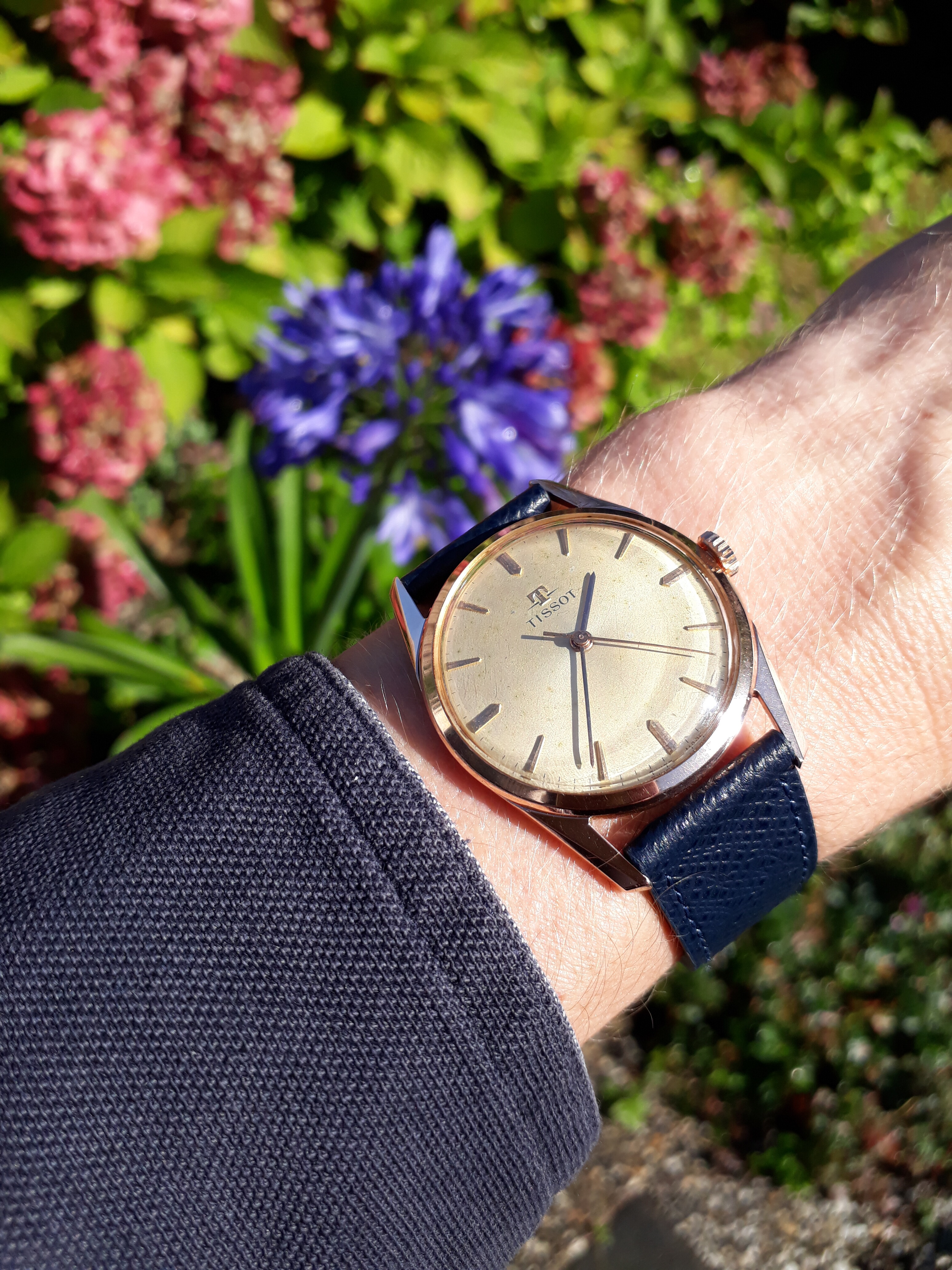

Ik heb zelf een enigszins vergelijkbare:

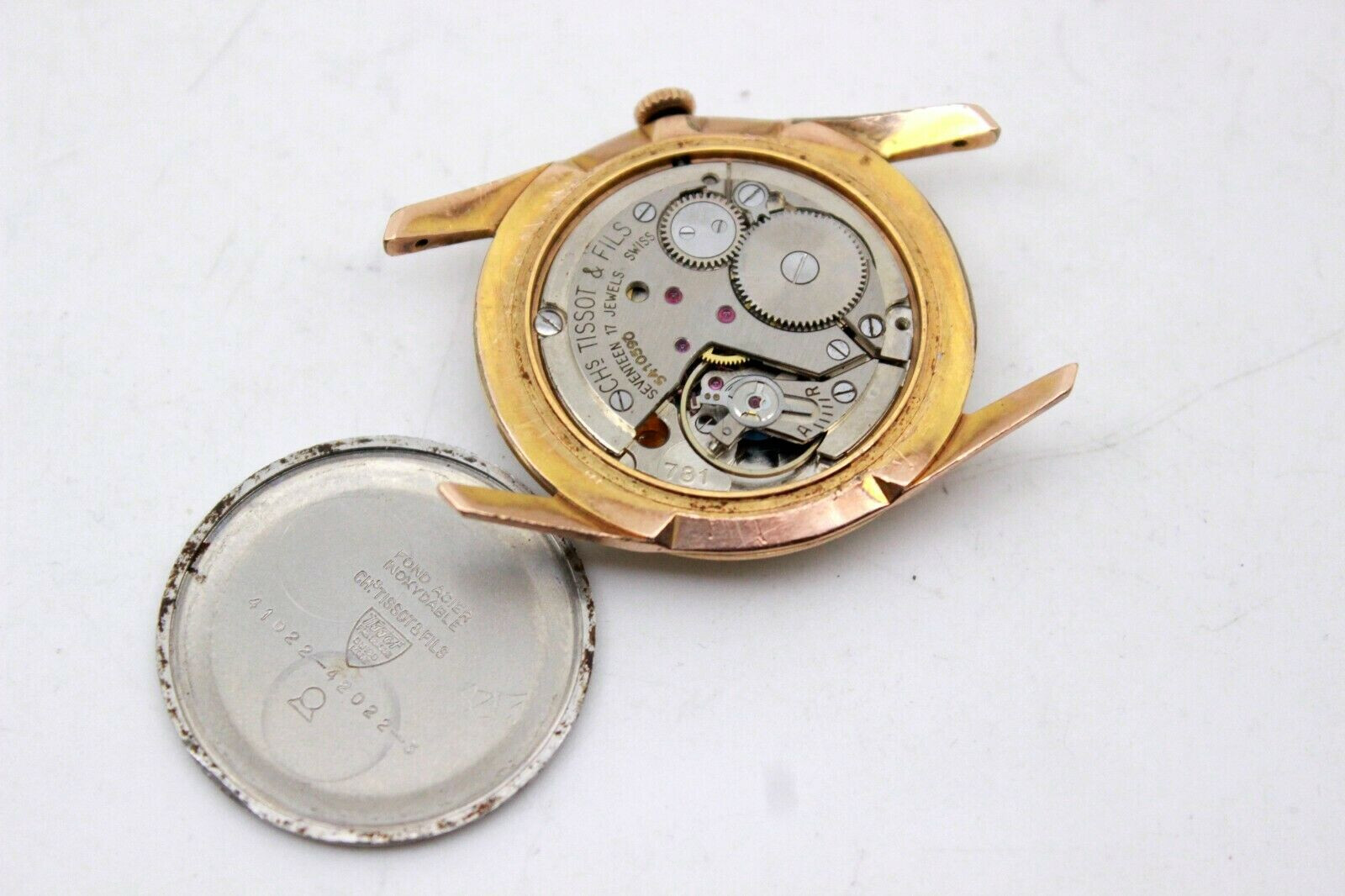

Hier nog een plaatje van de binnenkant (voor de service):
Het is een beetje gezichtsbedrog denk ik. En niet zo goed te zien op de foto, maar het lijkt alsof de hele wijzerplaat een mm naar rechts gedraaid is.

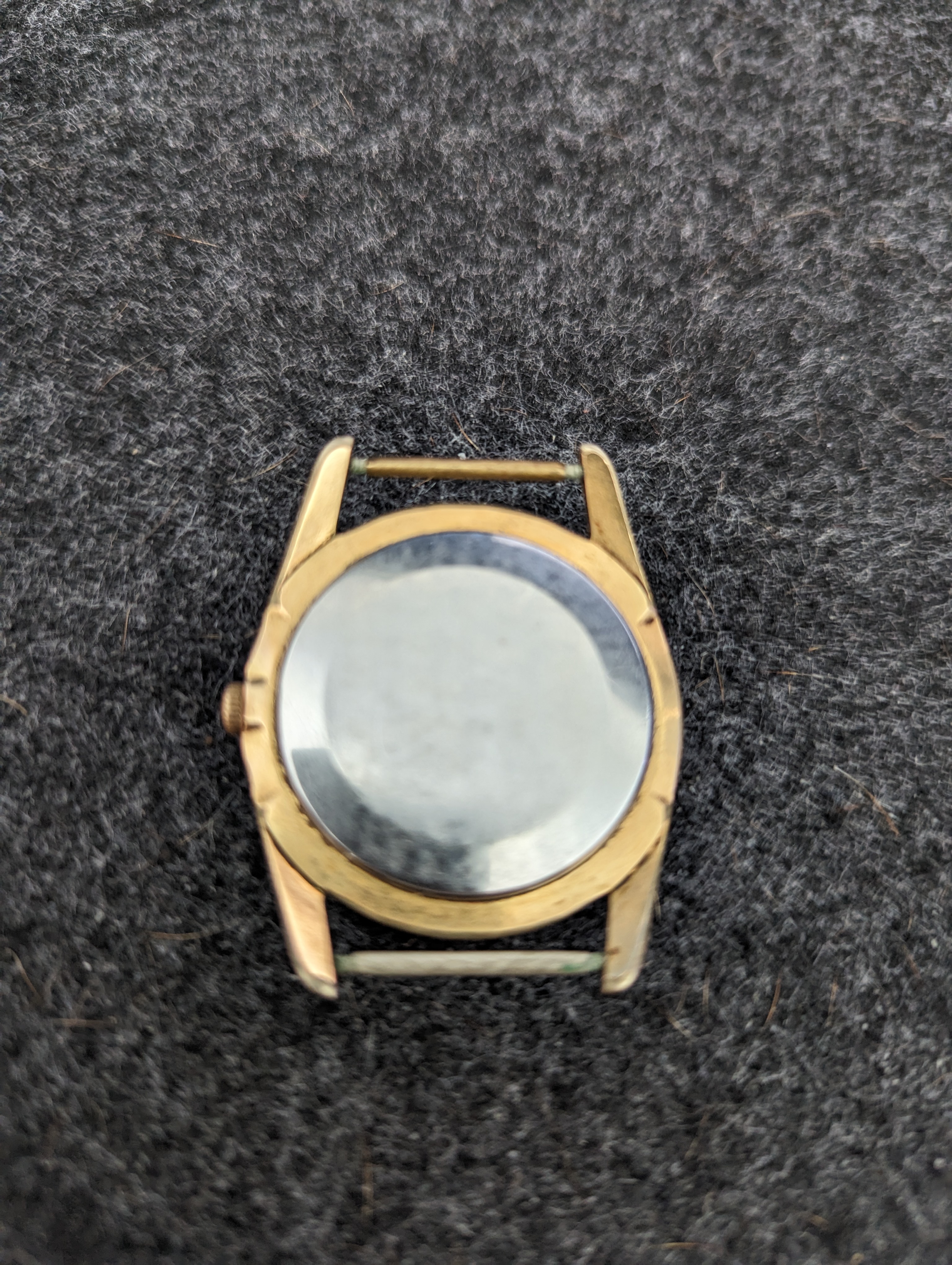

Doordat de ‘Swiss Made’ zo wat verstopt zit twijfel ik ook over de echtheid van de case.
Kast lijkt mij origineel, maar als je het zeker wilt weten moet je even het achterdeksel eraf wippen en kijken of er Tissot merktekens aan de binnenkant staan.
Er zit meestal ergens een schuin kantje aan de deksel, daar kun je een mesje onder zetten om hem open te wippen.

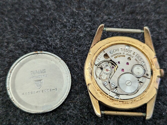

Gelukt… Wel bijna een aantal vingers kwijt, want ik had een heel dun/scherp mes nodig om het open te krijgen. Het mesje dat ik hier normaal voor gebruik paste niet. Ik had het hiervoor al verschillende keren - zonder succes - geprobeerd, maar jullie antwoorden motiveerden me om door te bijten.
Resultaat:
Ik ga nu eens op zoek naar een lokale horlogemaker om te zien hoeveel een herstel zou kosten.
Dat maakt het juist interessant. Logisch verklaarbare en efficiënt geproduceerde dingen genoeg
Inderdaad origineel. Met het serienummer op het uurwerk (4970700) kun je hem dateren; komt uit 1961 volgens de serienummerlijst van Tissot.
Ziet er niet verkeerd uit toch? Wat aanslag wel rond de kroon aanzet, maar heb een stuk mindere uurwerken gezien bij horloges van deze leeftijd!
