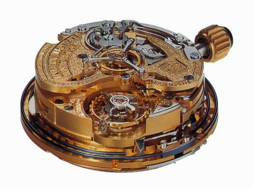

Weet je dit? Of roep je maar iets? Ik sprak iemand die bij IWC in de fabriek is geweest, en hij was zeer onder de indruk van wat IWC doet met de basis calibers. Zo’n beetje alles wordt aangepast en verfraaid.
Check dit maar eens.
http://www.iwc.com/forum/en/discussion/29241/
Ik dacht al, er zal wel iemand beginnen over de scafusia. Dat is wel een uitzondering. Ik bedoelde natuurlijk de gewone chronografen die uitgerust zijn met een ETA uurwerk. Bij mijn weten zetten ze alleen een ander ankerrad en anker erin, omdat die niet aan hun eisen voldoen. Verder zijn ze standaard. Niets mis mee verder.
