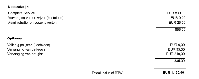

In de prijsopgave staat ook dat er een wijzer vervangen zal worden (kosteloos), wat mij ook een beetje doet afvragen wat precies de oorzaak is.

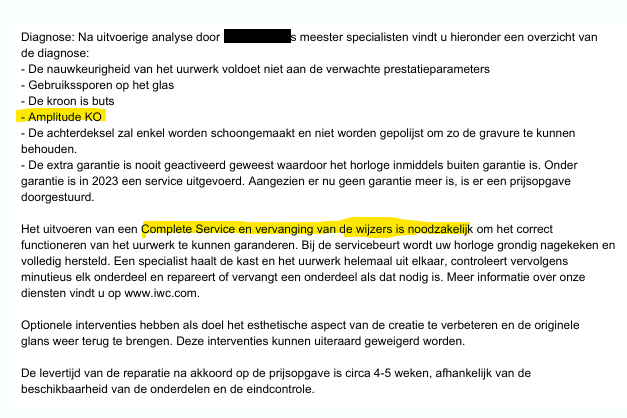

Volgens het servicecentrum is de diagnose “amplitude KO”.
Ik begrijp dat lage amplitude eigenlijk een symptoom is en geen oorzaak.
Zou dit volgens jou eerder kunnen wijzen op een probleem dat tijdens de vorige service niet volledig is opgelost?
Ik heb hieronder een (gedeeltelijk geanonimiseerde) screenshot van de diagnose uit het servicerapport toegevoegd.
De namen en gegevens heb ik weggehaald, maar dit zijn de punten die genoemd worden:
  • afwijking buiten prestatieparameters
  • amplitude KO
  • kroon is buts
  • vervanging van de wijzers noodzakelijk
Ik ben vooral benieuwd naar het technische deel: kan een amplitude-probleem echt al na ongeveer 2,5 jaar na een complete service ontstaan, en hoe zouden wijzers invloed kunnen hebben op het functioneren van het uurwerk?
Ik snap dat je die link legt omdat ze voorstellen de wijzers te vervangen, maar dat heeft vaak een andere reden. Het verwijderen en plaatsen van wijzers is een delicate klus die het risico van gebroken busjes of het verbuigen van wijzers met zich meebrengt. Zeker bij kleine chrono-wijzertjes is dat het geval. Deze worden door fabrikanten en officiële service centers daarom vaak preventief vervangen. Dan kan daar geen gedoe over ontstaan.

Het probleem is dat wij niet weten wat je met dat horloge gedaan hebt. Je had krassen op het saffier… Zijn er grote schokken geweest, is het gevallen, is er iets met het horloge gebeurd?
Overigens, wat is de amplitude? Dat wordt nergens in het topic besproken.
Er van uitgaande dat er niks vreemds met het horloge gebeurd is. :slight_smile: Al moet ik zeggen dat IWC zelf over de garantie begint, dus krijg ik dan het vermoeden dat zij geen opmerkelijke draagsporen hebben gezien. Toch, het vervangen van glas en een wijzer geeft te denken.
Ben je de extended warranty vergeten? Of hebben ze het niet verteld bij aankoop? Bij service hadden ze dat ook nog een keer kunnen adviseren.
De antwoorden zijn er denk ik al. Dit is zeker niet normaal dus er moet iets gebeurt zijn met het horloge, vooral als het relatief plotseling ontstaan is lijkt mij. Heb best veel ervaring met IWC services, zowel via het internationale service centrum als via de lokale horloge maker (voor mij Ron Sonders) die IWC gecertificeerd is en altijd positief op wachttijd na bij internationaal maar ook dat was de laatste keer prima.
Er word gesproken over het feit dat de extra garantie niet is geactiveerd, waardoor er een prijsopgave is gekomen wat dus impliceert dat het eigenlijk dus gewoon garantie had geweest
Beschadigde kroon?
Impliceren ze wellicht hiermee dat het uurwerk door val- of stootschade slecht loopt?
(indien niet, vind ik een full service van 855 eur voor een IWC van '23 ook zeer slechte recame)

Daar ga je natuurlijk aan denken in deze situatie. Maar wat nu is gedaan is het horloge testen en ‘van buiten af’ bekijken. Pas bij het uitvoeren van de service gaat het uurwerk helemaal uit elkaar en kan worden vastgesteld wat er precies aan de hand is. Voor die tijd is het gissen naar wat er precies loos is en hoe dit kon gebeuren.
